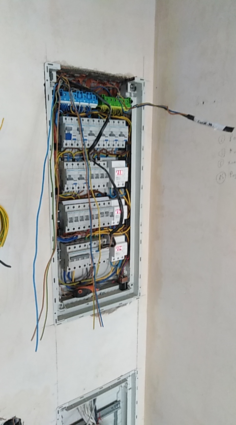

Можно ошибки описать подробнее? Вижу цвета проводов ошибка и снизу на узо и автомат ноль не идёт.
Можно
В щите дифы В16А, АВ - С10А.
По цветам жил и сечению - кор-сер 1.5кв; кор-син 2.5кв.
Фотку можно увеличить и посмотреть че и как подключено.
В половине АВ находятся розеточные линии, причем и ванной тоже. Зато линия холодильника, с одной розеткой, на ДИФе.
Провод ПВ-3 без наконечников, правда у некоторых есть мнение что они не нужны. В ту же клемму АЗ всталена и моножила.

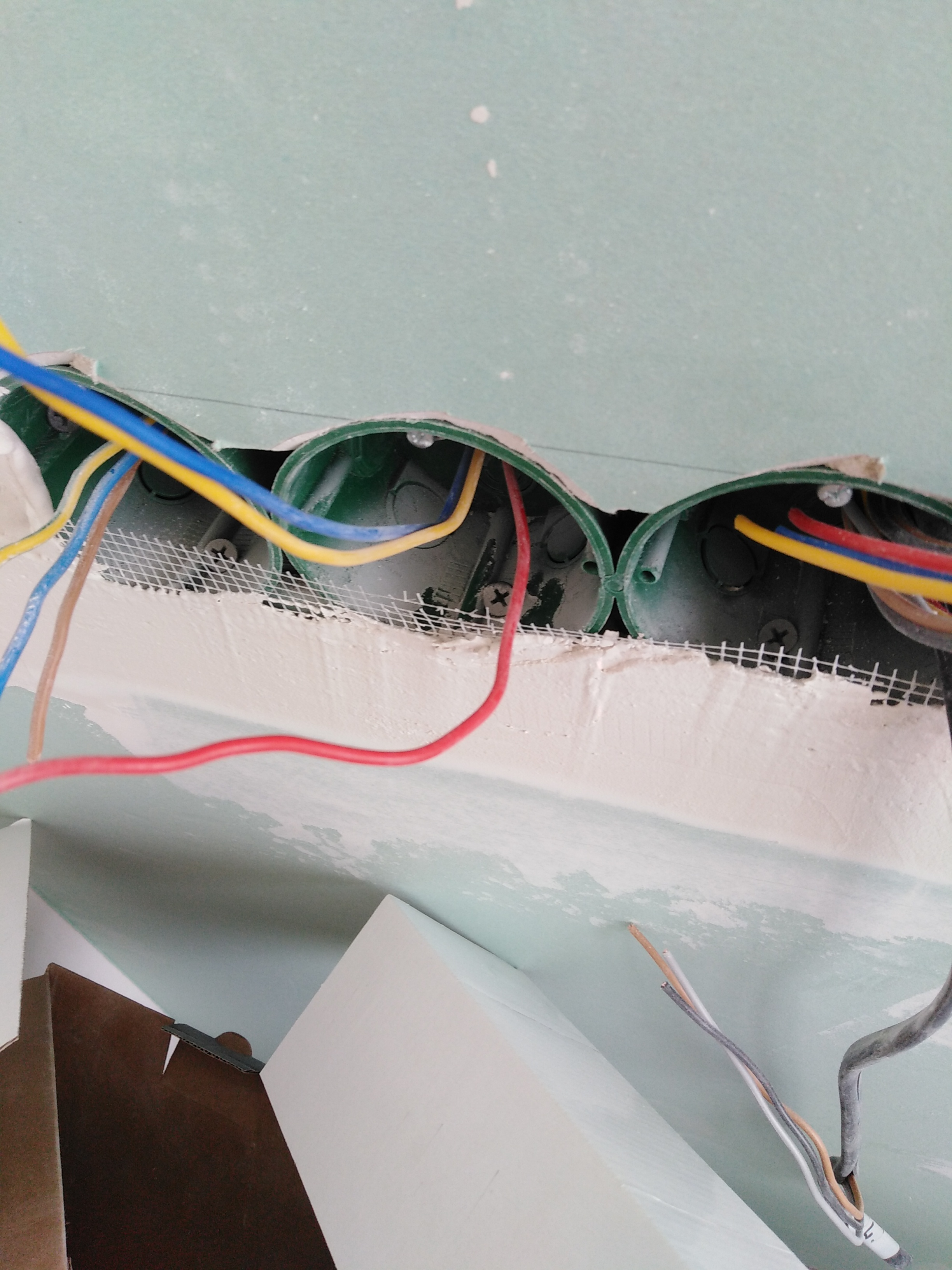

Чуть позже кину фоты, посмотрите на чем держится установочные коробки, в ГК в том числе.
Несоответствие цветов провода - да и хер с ним, я вот ни в Эпике, ни в Л-мерлен не смог купить провода необходимой цветовой гаммы. Но есть же разноцветная термоусадка, хоть ей можно края проводов промаркировать, и не устанавливать ж-з в фазные проводники.
Сама компановка щита немного удивляет - автоматы в рядах подключены с последующей фазировкой (А;В;С), впринципе, при трехфазке это удобно, но расположение РН по рядам как то напрягает и вводит в заблуждение..

А вот и нашлись недостающие линии, правда ожидалось 2, а их аж 4. Теперь буду ломать голову как и куда их впихнуть. Скорее всего щит придется переделать. Напомню что стоимость его сборки и установки заку вылились в двацарик.
Вчера спросил у заказчика - зачем меня пригласил, я ж не альтруист?
Ответ - как жопой чувствовал что что то не так.
IMG-e57ed16d7a83120521a8ab7562ab4132-V.thumb.jpg.cc579c615ae9f417b9166e895deee85f.jpg
Так то и ежу понятно что этот щит пересобирать нужно:D
Только с почасовой оплатой это будет в два раза дешевле чем по прайсам. Вот тут и подумал - а не лоханулся ли я? :fool: (шютка, разумеется). Ведь не знаешь где найдешь, а где потеряешь.
А "подсадить" к имеющимся АВ и пойти, получив свои кровные, нельзя? Некуда или не комильфо?
Ха, а время потянуть, а понты поколотить... (шютка разумеется) :ROFL:
А если серьезно, то и так есть розеточные линии подкдюченные на АВ 10А, без диф-защиты. А есть линии, с кабелем 1,5кв на дифах 16А.
Здесь безраспредка, с кучей проходных и перекрестных выключателей, так Шо прозваниваю и оазбираюсь Шо кудОй идет.
Ни схем, ни росписей никактх нет.
Он гляньте как и на чем коробки держаться.
а чому не доробляють ті що починали? чи замовник тугий?
Так написав ж Ігор, що їх в лісі закопали за такий монтаж. Весною у вигляді підсніжників зійдуть:D
Вот раскручу зака на тех кто это строил, обязательно выложу. Уже писал - комплекс взялась делать фирма, на работы нанимала с вокзала, итог понятен. Это еще вы не видели что ГК листы приручены максимум на 20 саморезов, да и я не замечал, пока не стал вырезать отверстия под светильники. Закачик адекватный, ну не обязан IT-шник знать всех тонкостей стройки, каждый должен кушать свой хлеб, и этим часто пользкютьсч пройдохи. А потом, те же IT-шники нас здесь называют дротокрутами.
