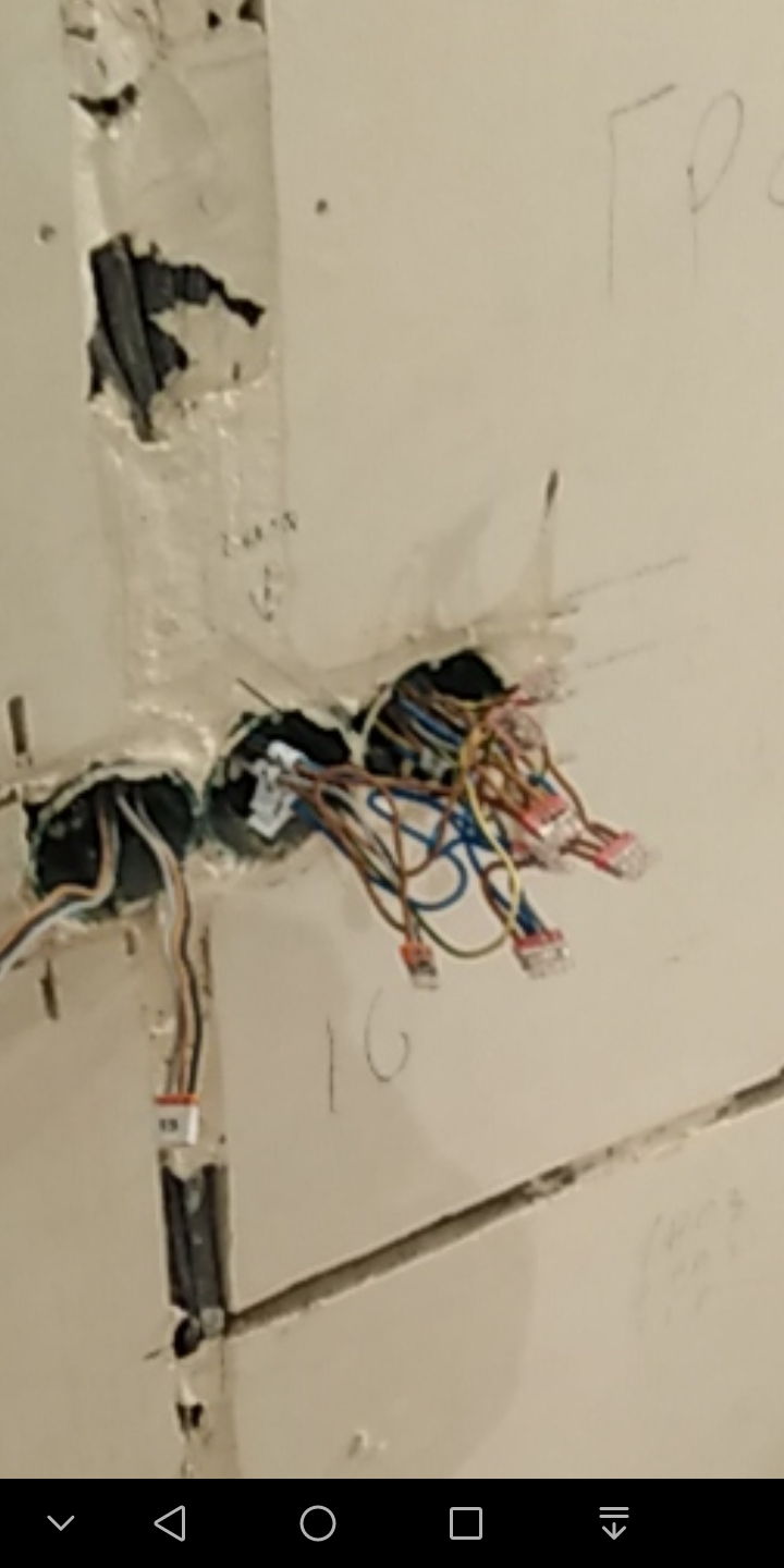

Никогда не делал безраспредку, сейчас ума не приложу как такое количество проводов запихнуть в коробку диам. 68мм. да еще и установить туда проходные выключатели.
А главное, что это дает, и зачем создавать себе проблему, когда все можно упаковать в монтажной коробке, и похоронить в штукатурке.

Если длинна проводов позволяет, пихай соединения в соседние коробки. И кабеля под корень изоляцию зачищай. И да ты не привык:beer:

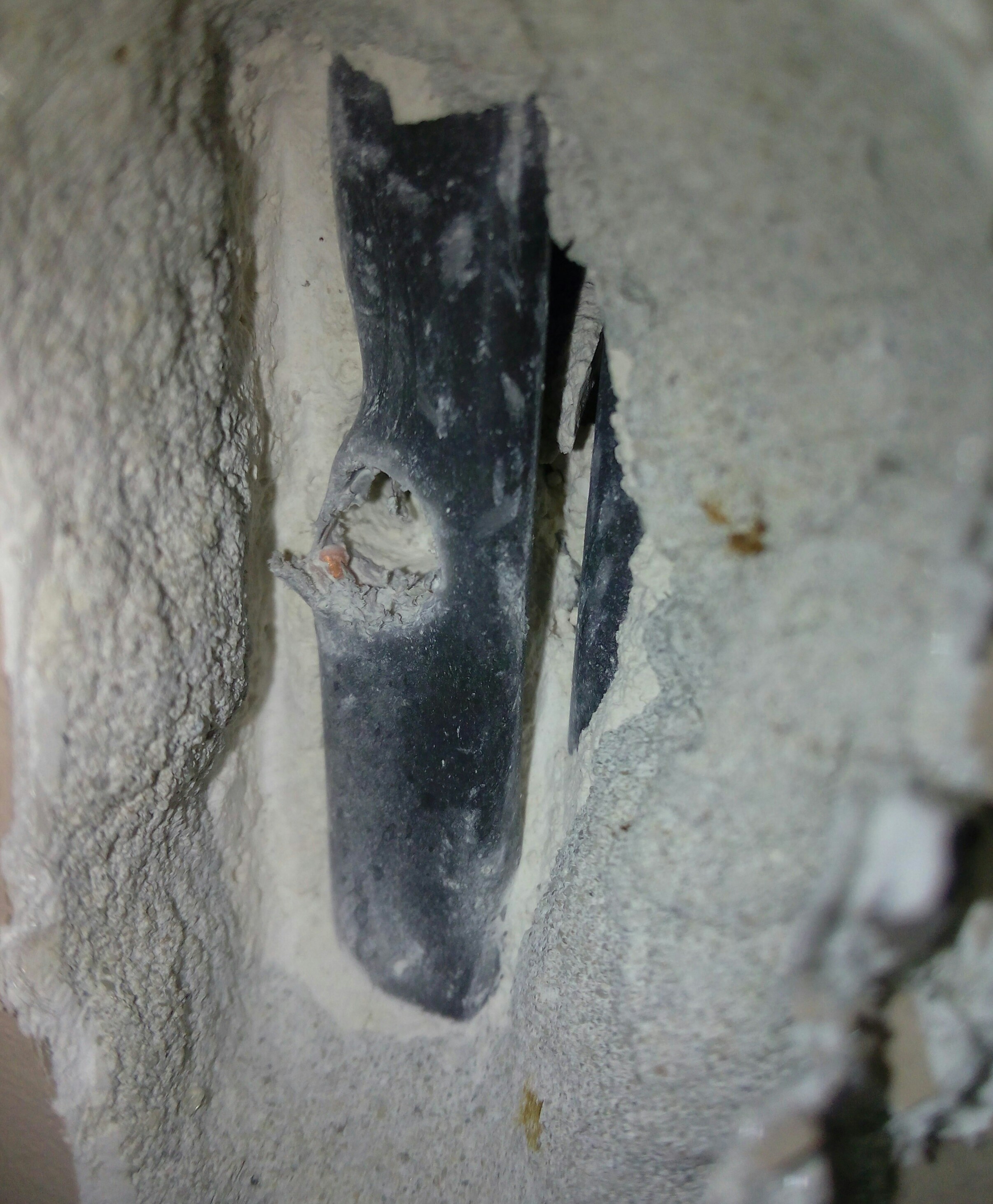

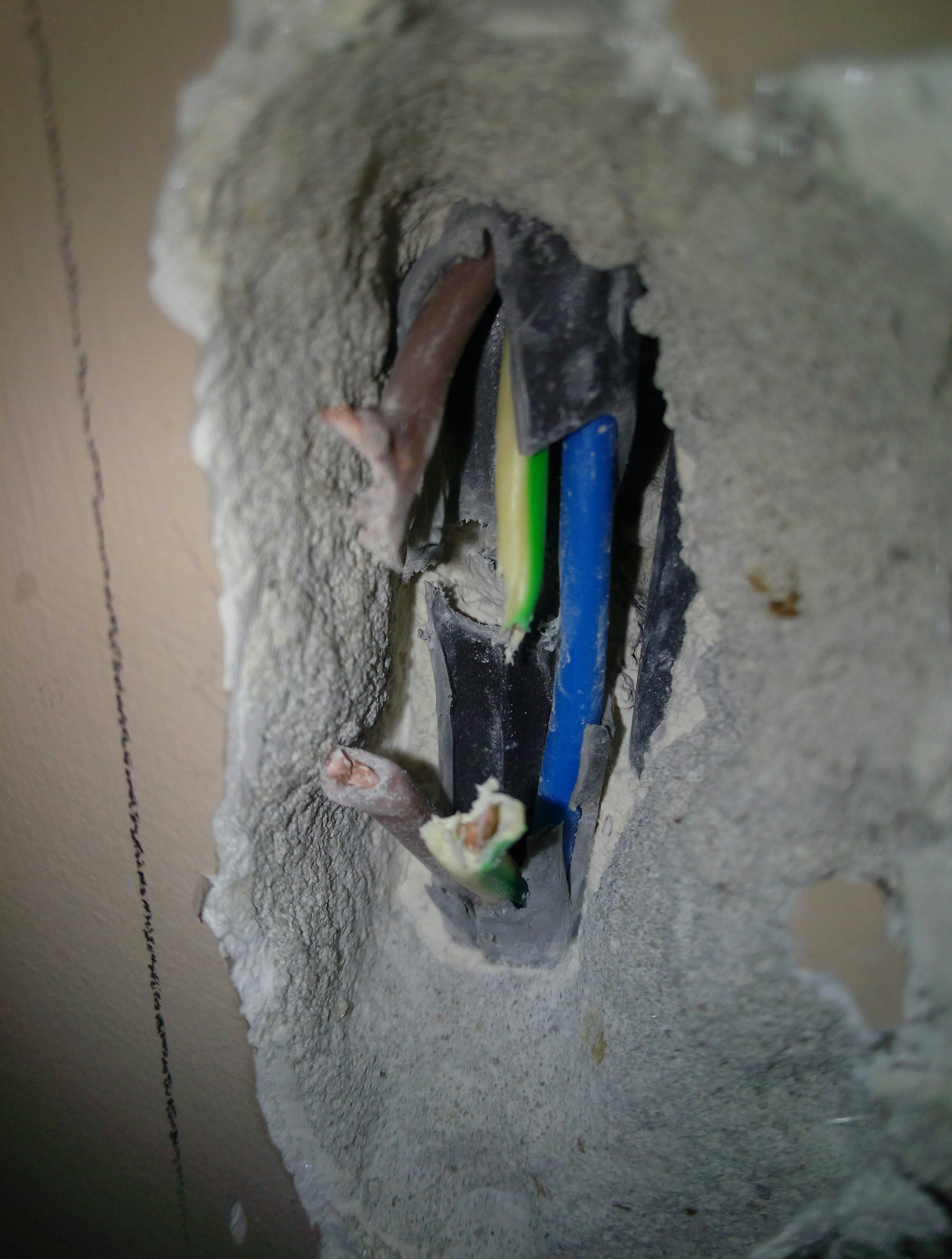

Перебили провод слаБОпочечники,вешая свой пульт от сигнализации.
Чего то только одна фотка заргузилась,остальные нет.Расширить некуда.)))Выйдет за пульт.Ремонт сделан,люди живут...
Как такое ща восстанавливают?:(
Гильзы ГМЛ+термоусадка.
И не популярный и тапкозакидывательный вариант:sorry: - пайка+термоусадка.

Второй вариант сейчас не актуален. Делали когда гильз не было
Я еще под термоусадку термоклей с пистолета заливаю, для пущей герметизации если не дай бог стена намокнет

Обжимкой точно не влезть.
Про пайку думал,как лучший вариант,так как это от выключателя к люстре.
А при пайке,изоляция выдержит?
Что бы больше беды не наделать.:sorry:
Если нормально паять, а медь хороший теплопроводник.... то не факт. Если сверху припоем помазать - то выдержит, но не спаяет.

Там по любому нужно разбить вокруг повреждения, чтоб качественно выполнить ремонт.
Если по пайке у Вас возникает такой вопрос, то лучше ГМЛ.

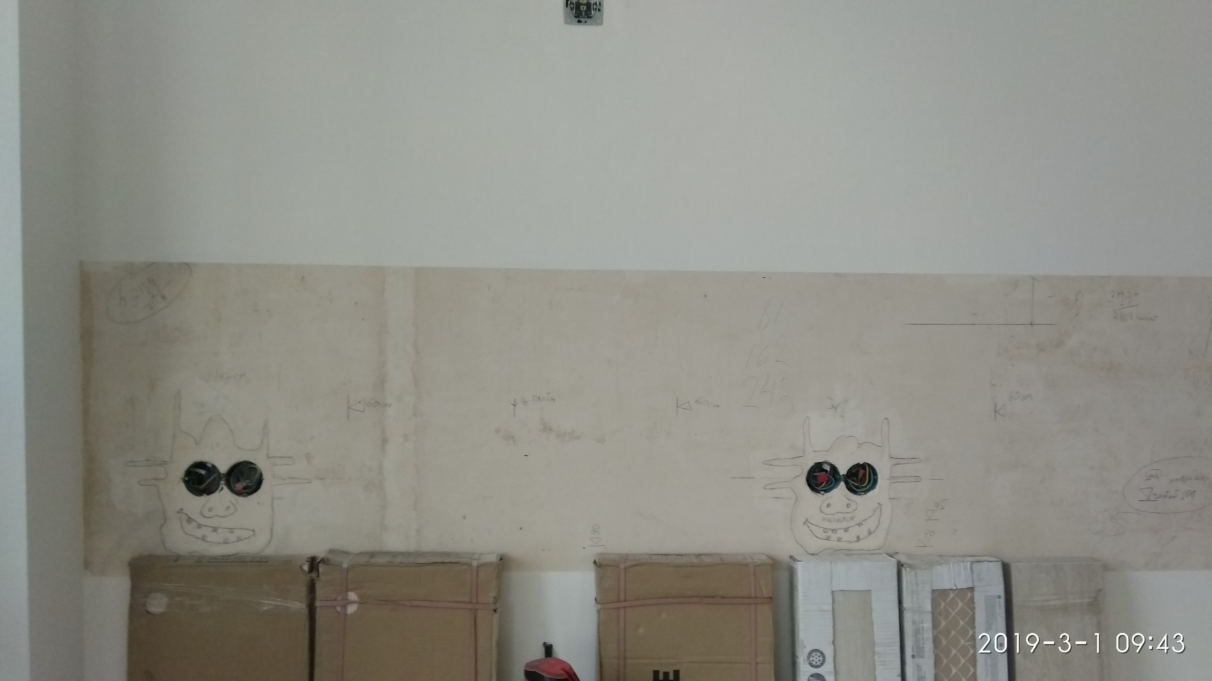

Это чё за адский электромонтаж:lol:???
Их два :) Это меня заставили резетки переставить , кухонщики , после дизайнеров :D
Я им стражников и охранников электриков изобразил :D

Если будете паять паяльником - то не повредится. Желательно паять более "твердым" припоем, кстати, у этих вредителей должен быть такой припой, если они с обслуги. В ГСО его обзывали авиаприпой.
(а чего не хотите под винт?)
Думаю,не очень обрадуются хозяива,новый ремонт калечить...:(
Под винт много места нужно, чтоб развести проводники и нормально заизолировать.

Клемники?И наростить 5мм провода?:(

Они утром пришли,пульт поставили и ушли...
Вечером свет,а его нет...:sorry:
Кухонщики они такие, просиш указать место монтажа электрофурнитуры и кранов, чтоб не попало на перегородки, и т.п.. Показывают, крестики ставят и подписи на стенах, потом привозят мебель и оппа:o, не совпало.
Так можно ж перенести.за их счёт!:D
Они такие.Дизайнер,замерщик,сборщики...И концов не найдёшь,и спихивают друг на друга.
Выделить крайнюю монтажку под распредкоробку, закрыть заглушкой. Для выключателя сделать рядом еще одно гнездо.
Но и не спаяется. Чтобы нормально спаялось надо нормально прогреть. Паяльником греть долго и изоляция поплывет. Но если помазать по верху припоем по быстрому жалом паяльника - то да, изоляция не повредится. Припой можно будет пальцами отколоть.
Твердые припои еще более тугоплавкие. Греть еще больше и дольше, если обычным паяльником.
Тоже об этом подумал, скорее всего так оно и будет. :good:
У меня такие мысли во время монтажа ни раз возникали. Даже пару заглушек приобрёл. А потом всё получилось и без этого. С кабелями 1,5мм2 вообще никаких проблем с укладкой. Они податливы. Если на фото в крайнем правом послу именно они, то всё не так страшно. Если же это розетки и кабели 2,5мм2, то точно не получится их уложить...
