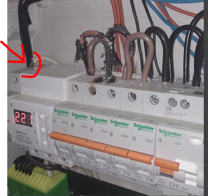

Сказали что то в розетке, бо чайник не закипает. Я в щит, а там реально яйца жарить можно такая теплота выделяется.
Там по ходу еще и номиналы автоматов завышены, какие сечения от 32 А и 25А отходят.
4мм2 и 2.5мм2
4мм2 и 2.5мм2
Так это 4ка так обгорела?
А автоматы что, в топку? Они же выбить должны были
Или автоматы говно или провод там далеко не четверка
Это шлейф так обгорел. Три автомата в топку. Щит работал вместо обогревателя. Выбивал автомат, когда чайник работал.Тепловуха уже видимо держать не могла, но немного сопротивлялась все же:D
Там по хорошему вместо шлейфа , шина должна была быть. Но сделали как сделали.
Наговариваете вы на людей :)
Ну не дожали сопли в автомате, вот они и сгорели. Но задумка ж красивенная, и Щит Хагер, а автоматы Домушники, и Зубрович на 50Ампер с термодатчиком. Краса нэземна :)
Кстати обратите внимание на изоляцию перемычек - ее снимали стругая, так как папа Карло - Буратину рожал :)
Я бы просто заманался так провода чистить :)

Ну не дано людям щиты собирать, что поделать:rolleyes:
Танунах, четверка разведена сверху, рассмотрите ее как общую шину, а потом суммируйте отходящие от нее токи. С чего бы АВ срабатывать?
Добавлено через 21 минуту
Хочу поинтересоваться - накой бес тот термодатчик в РН, от чего он защищает, где температуру измеряет. Если не затруднит, растолкуйте "чайнику" :D
Контроллировать температуру.
от чего он защищает
От недотянутых клемм в РН, от подгоревшего реле с высоким сопротивлением контактов.
Между 2 и 3 клеммами и реле.
Есть даже живой свидетель, у которого по термозащите сработка была, именно из-за недотянутых клемм у Зубра.
На автоматы он не сработал, т.к. настроен на что-то около 80 градусов - а провод же грелся вверху и никак не мог нагреть датчик до 80 градусов.
