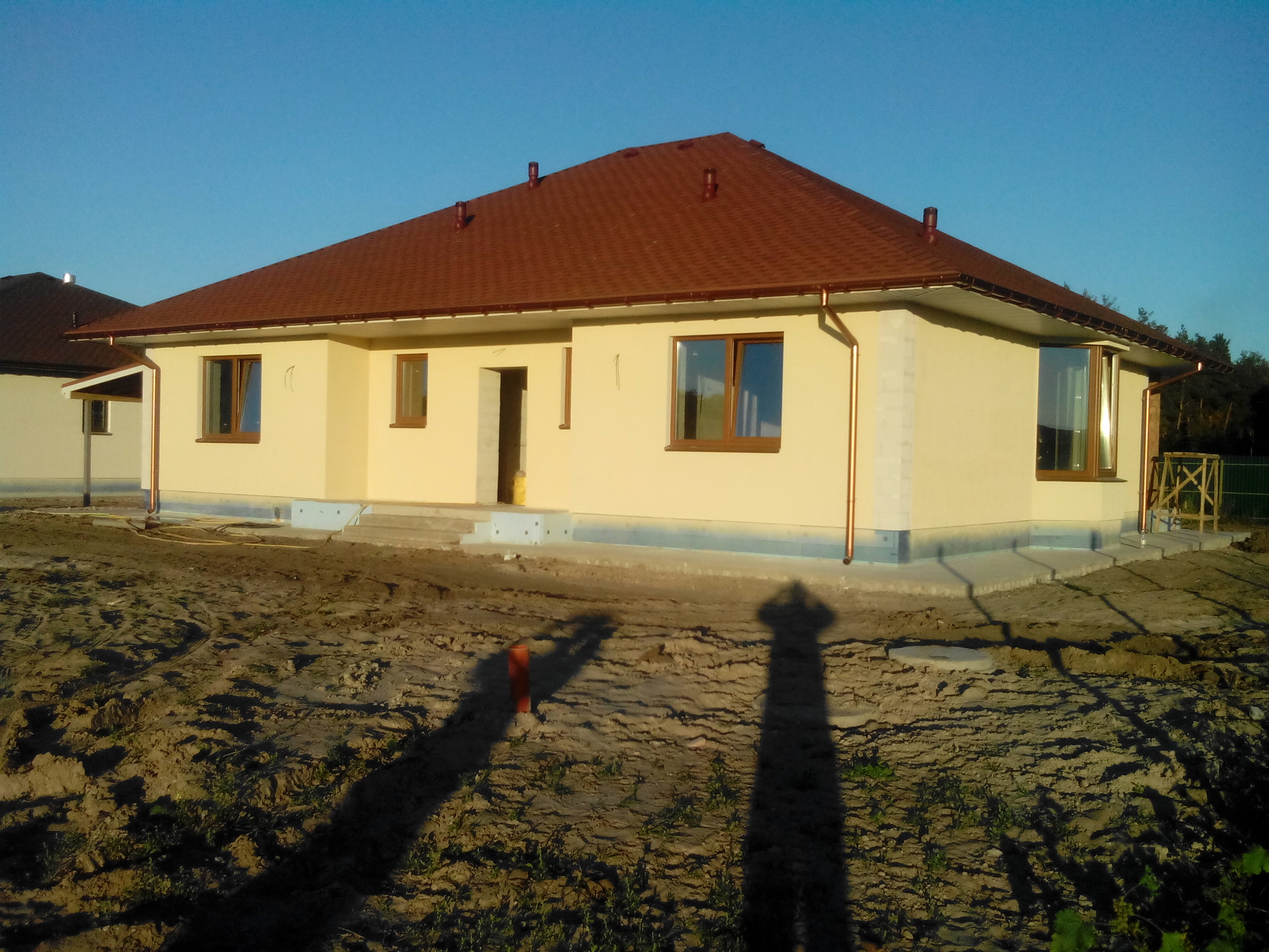

Приглашаю, кто имеет виды на этот проект в построенный дом Z10 на посмотреть и вжиться.
Где? Полный фарш? Можно фото?
Хотяновка, Вышгородского. Фарш есть, фоток полно, но шо они дадут для ощущений?:lol:
Когда "дни открытых дверей"? Что брать с собой? Но фото для понимания всё-таки дайте.

Вадим, по поводу санузла "напротив входной двери" а в чем крамола или порча эстетики? Еще не живем, но понимаем, что должно быть удобно.
В принципе очень хорошо, что столько проектов - каждый выберет для себя. Я лично, за этот, проголосовал своими деньгами. Без сожалений.
Извиняюсь у автора, за флуд.
Тему не заводил.
Если делали фото, то тему можно завести и задним числом. И не обязательно на десятки страниц.
Если автор будет не против, за использование "места в теме" - постараюсь выложить план.
Если возможно, то и фото.
Моё мнение, что такие помещения, как котельная и санузел, лучше прижимать к внешней стене. Но надо смотреть в живую.
[по поводу санузла "напротив входной двери" а в чем крамола или порча эстетики? Еще не живем, но понимаем, что должно быть удобно.
Основная крамола в том, что этот санузел размещен между спальней и гостиной за тоненькой перегородочкой. Т.е. звуковые эффекты его посещения будут очень четко слышны и в спальне и в гостиной.
Дальше, представьте себе ситуацию, кто-то выходит из санузла, а кто-то заходит в дом. Называется "Здрасьти!"
Ну и по фенЬшую напротив входной двери не должно быть ни санузла, ни зеркала. Чтобы типа входящая энергия цинь не утекала в унитаз и не возвращалась обратно на улицу. :D Даже с точки зрения обычного здравого смысла лучше всего напротив входной двери расположить прихожую, холл, гостиную или другое широкое помещение, "приглащающее" в себя гостей.

Перегородка между санузлом и детской в пол кирпича, плиткой и штукатуркой с другой стороны. Нет там шокирующих звуков. С другой стороны у меня между ним и гостиной 1,5 кирпича. Все ок. Из санузла встречать гостей с фразой здрасте - выходят в полном параде, без каких-либо анекдотических ситуаций. На счёт энергии ци-крышку надо опускать. Ничегоникуда не утекеть). А дальше сплошные плюсы-центральное расположение, чётко разграничено гости-хозяева и т.д. Блин, вот влез я тут с этим санузлом. Закончил-не сорю.
