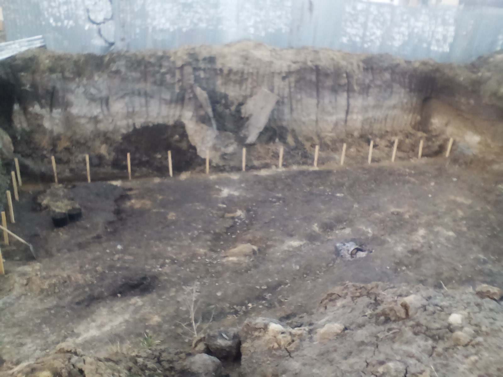

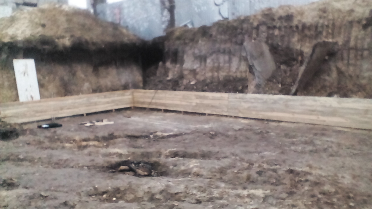

Здравствуйте уважаемые форумчане, приобрел участок, село Гора, старая застройка, недалеко от участка колодец, заглянул в него ,вода в 9-10 метров. Загнал эксковатор, выкопал котлован глубина 2.2-2.5 метра, почва глина и слегка песочек ,такая геология вобщем... в планах сделать по периметру фундамента опалубку, 9на 13 метров, выровнять лазерным уровнем, построить геотекстиль, песчаную подсыпку 25-30 см, щебенки 10-15 см, все это с проливкой водой, трамбовкой плитой , потом постелить баннерное полотно на всю площадь , арматурные каркас из 12 арматуры с шагом 25-30 см в 2 слоя.... И монолитная плита 25 см, бетон марки 250-300 от нормального производителя типа ковальской???? Цоколь будет из фбс 50 армированных в 3 блока+ армопояс 50 см. Перекрытие цоколя с 1 этажом плита пустотелая, дом планирую один этаж в 2 кирпича под расшивку + мансарда в 1.5 кирпича с внутренним утеплением . Проект пока в планах... Цоколь будет разделен пополам блоками размер дома по наруже 8'25 на 12...

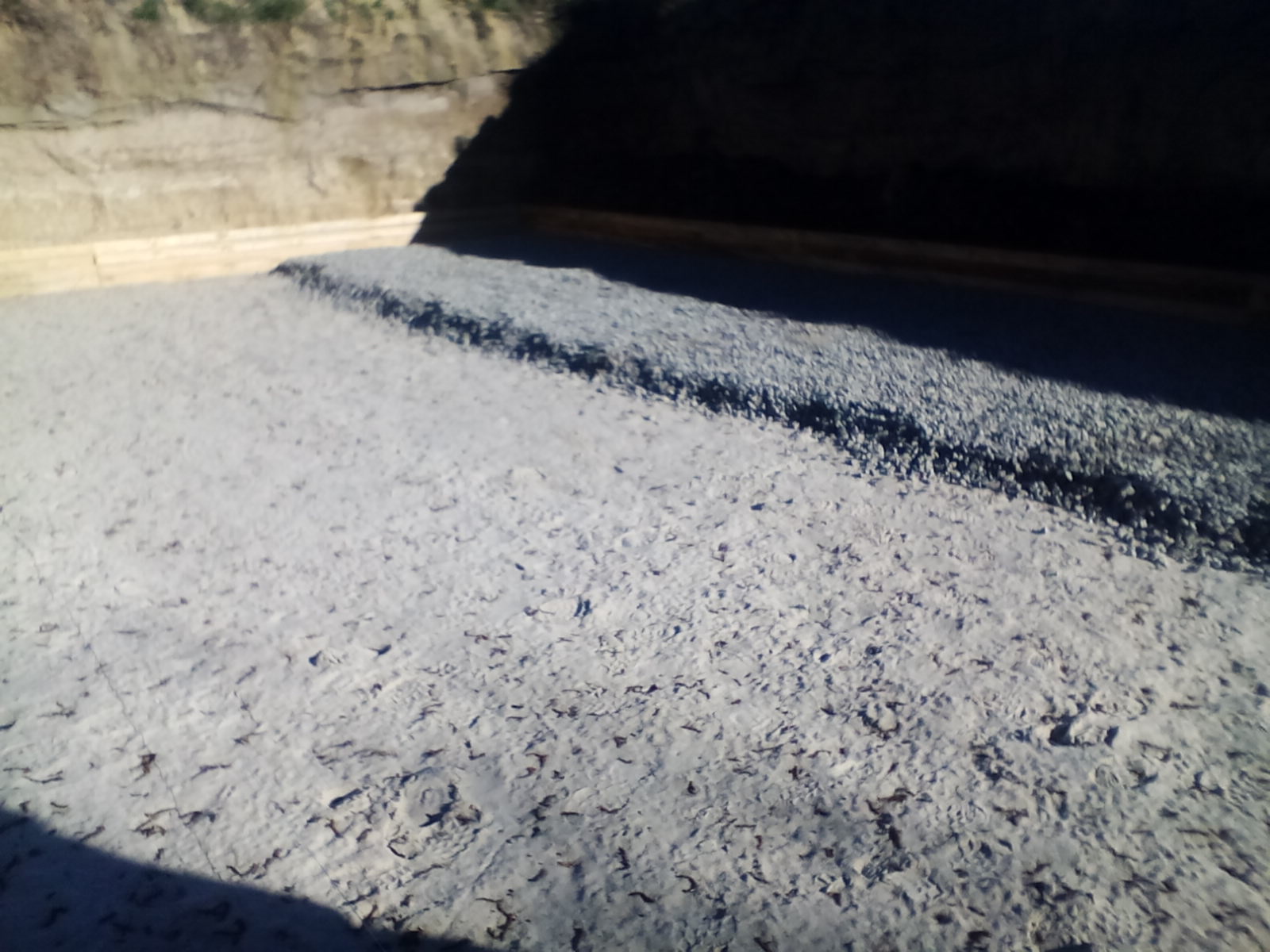

В процессе фоткал, засыпано и пролито 20 см песка и щебня 12-15 см... На днях буду тромбовать и продолжать процесссс

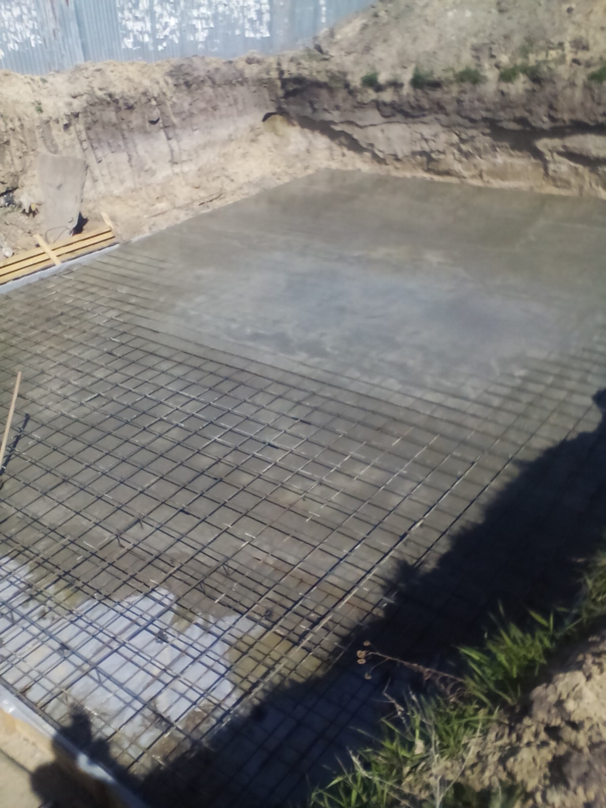

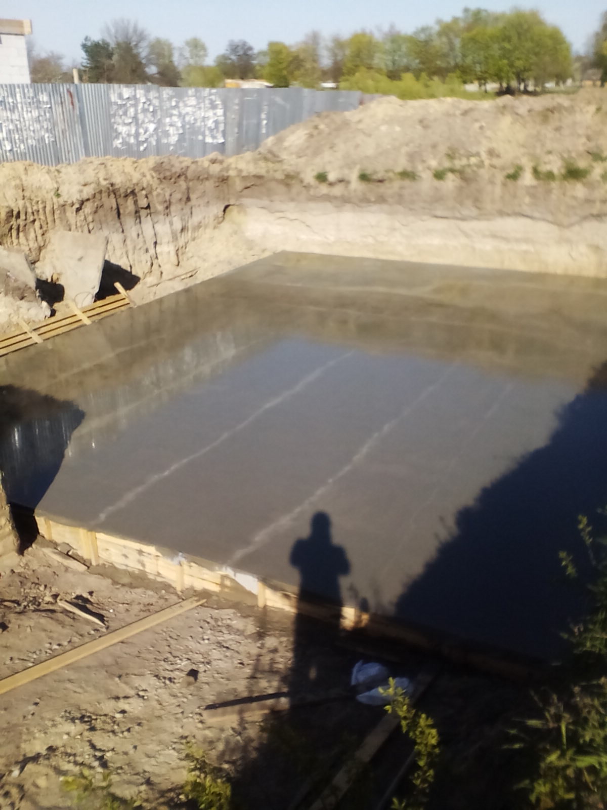

Приблизительно по деньгам две по 30 тонн песка 4.5+4.5=9, щебень 6.5+2.1=8.6 доска на опалубку 3, клеенка под бетон 1, саморезах итд 300 грн, арматура 30, бетон 53, аренда вибратора и трамбовки 600грн ,,подставки под арматуру300 грн, бур для столбиков, арматурогиб, вязальная проволока, 1.8 итого приблизительно 110 тысяч ... Работа полностью моя, дочка слегка помогала арматуру 12 метровую заносить, чтоб клеенка не пожрать... На заливке помогали бетон раскидывать 3 человека, бетон марка 300, арматура 12, шаг 25 сантиметров, ушло больше 2 км арматуры, истинный размер плиты 905-1275-34 см...
у Вас только плита будет весить около 60 тон, это кроме приятного ощущения, прибавочная нагрузка на грунт, плюс стены в два кирпича...
Вы не жалеете бетон В25-30, а этот бетон будет опираться на основание в десятки раз слабее по несущей способности, чем сам бетон на сжатие...
Рассмотрите возможность проекта. Точно может оказаться дешевле
Залил.... Ушло 39 кубов бетона, высота 34 см
