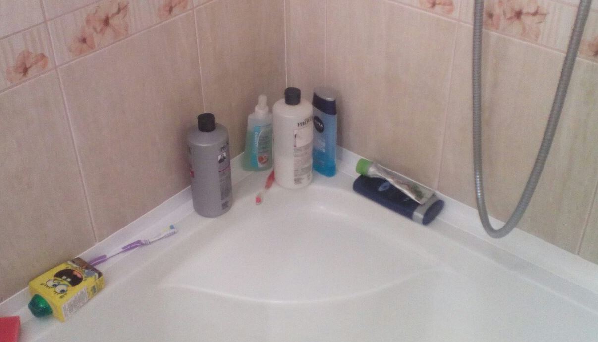

Більша строна 3 з хвостиком метра. І на ній ще й вікно. Витягувати її і відкоси не хочеться. Тому і запитую чим витягнути саме цю стіну.
Ну и на саму ванну можно поставить бордюр, уголок, плитку под уклоном и скрыть 7мм и 8 мм по сторонам ванны
Там не 7-8 мм буде. Дружина хоче кутову ванну. по цій стіні 120 см піде. Тому набіжить 10-11 мм спокійно.
Хоча я за пряму. І тоді класно стає 2 раковини умивальників з ванною.
Привіт Віталій. :beer:
Привет, Рома.

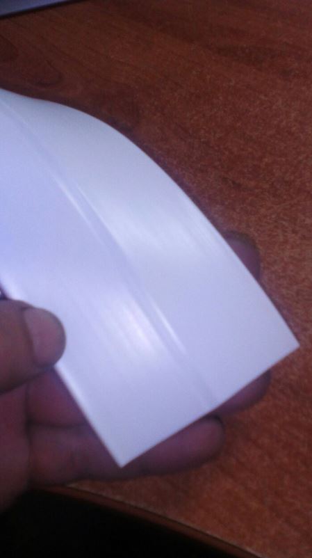

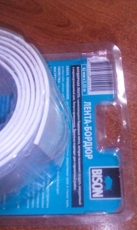

Но одну сторону. Ты пишешь чтоб вытянуть одну стену - 15 мм. Поставишь ванну по одинаковым зазорам по ДВУМ стенам и будет на каждой стене -7-8 мм, хотя и понимаю тебя, на стадии строительства и так не удобно получилось.:(
Я в старом фонде помещение туалета вытягивал под угловой умывальник. Помещение 0,75 *1,55, стену 0,75 с ноля вытянул в 32-35 мм, чтоб красиво стало, а у тя ванная, которая - по любому хочет примыкающий элемент ванна-стена...
Добавил фото, Фото мои, изв за беспорядок
