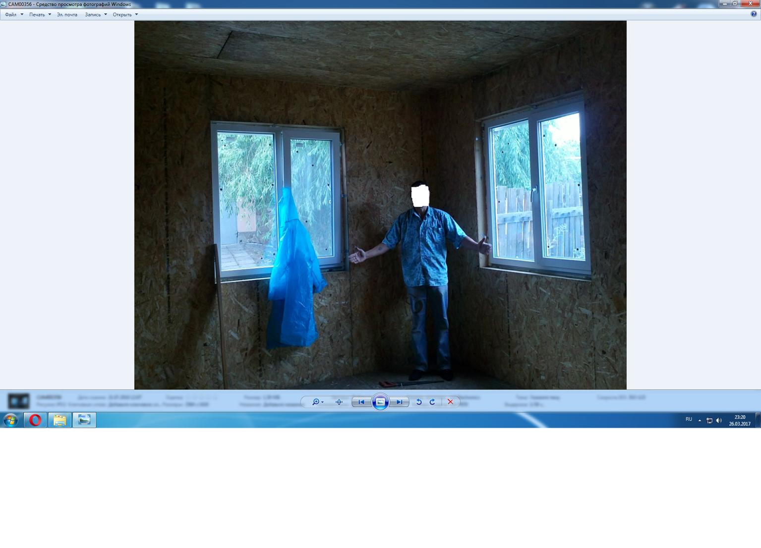

1. Коммуникации - Наружные стены как изнутри так и снаружи обшиты усб. При проведение электромонтажа приходится резать усб и утеплитель что в дальнейшем влияет на энергоэффективность дома.
2. Стены (очень ))) относительно ровные, перестенки все гуляют, так как брус не идеален, что за собой влечет покупку профилей для монтажа гкл.
3. Утепление наружных стен изнутри мин ватой. Пенопласт внутри СИП ничего особо не решает по теплоте. (как утверждают термодом продавцы).
4. Шумоизоляция внутренних перегородок так же должна быть. Ну очень хочется слышать на 2 этаже гул стиральной машины.
5. Фасад. Утепление его тоже обойдется в не малую сумму.
1.Зачем резать СИП?
Вы вообще представляете Электрику в СИП доме?
2.Какой брус если перестенки СИП панелям
3.Зачем утеплять мин ватой внутри?
4.Меж этажное перекрытие не нужно из СИП панелей(Тепло потери нет)
Дешевле по балкам(двутавра) с мин ватой для улучшении звуко изоляции.
5.Зачем утеплять фасад?
Мин вату как звуко излляцию ДА + венфасад.

У меня 95% труб спрятаны в стяжку, остальные в каркасной стене, такая же история и с проводами.
Т.С. Тут очень не любят СИП с такими вопросами лучше на форумхаус только там вам начнут сваи навязывать :-) у них так принято
Если по существу и вы собрались строить СИП ради экономии то ее не получится, все что сэкономите на коробке потратите на инженерку и отделку в итоге квадрат выйдет в те же деньги что строить из любого другого материала.
Есть только одно но если вы сами будите делать ремонт и инженерию в сипе это проще и можно жить в процессе ремонта если есть такая необходимость, ну и коробку вам поставят с окнами под крышу за месяц максимум.

Если бы я хотел строить СИП я бы спросил следующее у компании:
1) Каким крепежом они пользуются.
2) Какое дерево используют в качестве соединительных брусов
3) Кто производитель ОСБ и пенопласта и их характеристики
