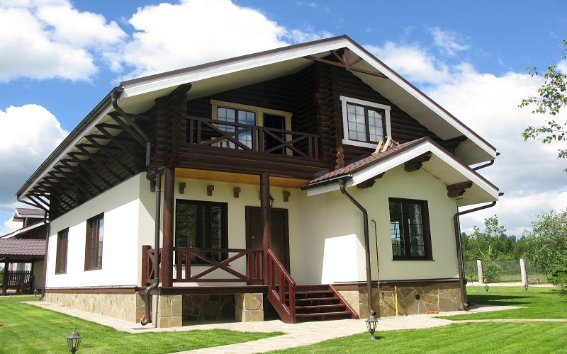

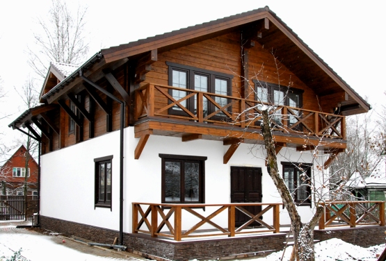

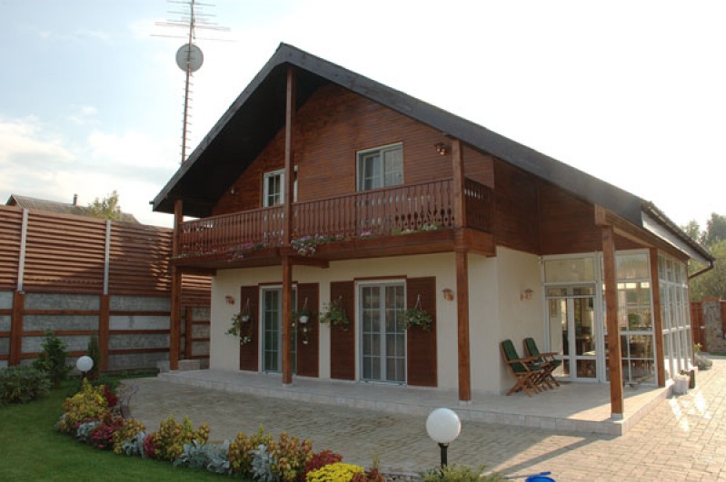

С Вашего позволения - еще немного ИМХО. Лично я тащусь от комбинированных домов. Первый этаж - камень, второй или мансарда или полумансарда - дерево, тот же каркас в имитации бруса или блокхаусе.
Совмещаем таким образом как эстетические плюсы камня и дерева так и по аккумулирующим способностям первого этажа + быстрая протопка второго (фотки прикрепил). Особо на бюджете это на отразится!

Там, принципе в реализации никаких сложностей нет. Первый этаж газобетон тот же, с толковыми исполнителями проблем нет. Второй каркасный с вент. фасадом, а если мансардный или полумансардный - то это уже вообще к кровельщикам, толковых, благо тоже на мало!
Да даже если и СИП, но нравиться такая эстетика, то первый этаж - штукатурка, второй - та же имитация или блокхаус или планкен...
