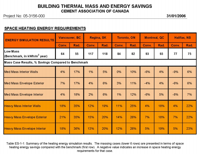

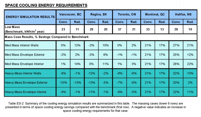

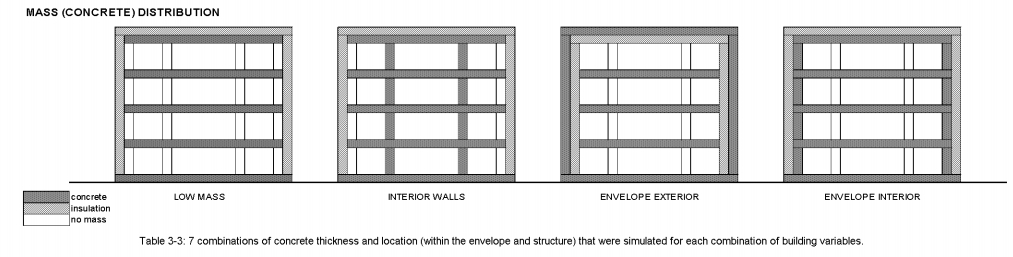

Dmode Опубліковано: 6 квітня 2017 Поділитись Опубліковано: 6 квітня 2017 А вот данные энергосимуляции канадцев, по проекту офисного центра для разных географических локализаций, разного расположения теплоемких элементов в конструкции здания, разного отопления (CONVECTIVE/RADIANT). 4 Посилання на коментар Поділитися на інших сайтах More sharing options...
Консильери Опубліковано: 6 квітня 2017 Автор Поділитись Опубліковано: 6 квітня 2017 Вот пища для размышлений. Зависимость годовой потребности в отоплении при разной теплоемкости здания и разных режимах эксплуатации (отопления). Да, спасибо! Эта инфографика у меня уже сохранена! Если нужен режим постоянного проживания предпочтителней теплоемкость повыше. Если нужен режим динамического изменения температуры предпочтительней теплоемкость пониже. Это бесспорно (по крайней мере для меня))! Отсюда - подвопросик, который мы уже не слабо так обмусолили в отдельной теме, но Ваш вердикт всегда будет к месту - является ли пароизоляционная мембрана с частичной паропроницаемостью/ограниченным диффузионным переносом влаги лучшим решением для домов с непостоянным проживанием/переменным циклом парообразования? 1 Посилання на коментар Поділитися на інших сайтах More sharing options...

mastervovik Опубліковано: 7 квітня 2017 Поділитись Опубліковано: 7 квітня 2017 Ну давай продолжим... Так вот скажи мне, при одинаковом R каркасной и газобетонной стены (пускай будет = 5,3) и при всех прочих равных (система отопления, тарифакация, утепление — пусть будет перекрытия, одинаковые окна и т.д. и т.п.) счета за отопление будут одинаковы? Мы как раз об этом начинали разговор! Ну ты блин даешь, а как может быть по другому? Если теплопотери стены допустим 60 Вт/м2, какая разница из чего они сделаны, если все равно они теряют 60Вт? Просто в воздухе ты накопишь энергии 1 кВт а в бетоне и прочем - 10 кВ. Соответственно у тебя котел в каркасе включится через 10 минут а в камне через час. В каркасе котел будет работать в режиме старт-стоп, в камне - долгий старт - длинный стоп. Добавлено через 2 минуты У меня хоть и нет высшего технического образования, Не ожидал, тогда извини у Меня к тебе были повышенные требования :D Добавлено через 1 минуту С гуманитариями у меня на форуме не складываются, как правило они слышат только то - что хотят услышать Добавлено через 4 минуты но твои типа задания реально оскорбляют мой интеллект! :D Не парся, у меня интелект лет 10 назад был около 130, я думаю ты поумней меня (судя из того что я наблюдаю), просто не хватает технической базы;) Добавлено через 2 минуты Уважаемые специалисты, подскажите пожалуйста, это правда или миф? Я бы сказал что это мягко говоря - "чес"... Добавлено через 4 минуты Мы статистику, к примеру Татьяны5, будем учитывать? Мля, при чем тут статистика к физике! Эта статистика может тебе сказать только о величине теплопотерь конкретного дома - всё! Добавлено через 4 минуты Супер старожилы форума оперируют тем, что каркасник дешевле по отоплению, чем газобетон и это уже в массах Какие суперпуперстарожилы? Что это вообще за научная степень? Кто эти все? Таня влюбленная, строящая и продающая каркасники или Вадим "со вторым гуманитарным"? Добавлено через 2 минуты Мы же, самка собаки, не из тех "каркас - дерьмо картонное и докажите мне обратное"!? Кто сказал что - дерьмо, не надо выдумывать! Я уже сказал где каркасник - форевер, но он ни как не будет лучше в стандартном ПМЖ! Добавлено через 1 минуту И не забыть упомянуть о том, что за дополнительную инерцию придется доплачивать по счетам. Прошу простить и понять. Всеж-таки у меня второе образование гуманитарное. Не прощу, потому как это тоже -"Бред сивой кобылы" :D Добавлено через 2 минуты Плюс каменных домов в том, что стены аккумулируют тепло, дольше прогревается дом, но и дольше остывает, а в каркаснике все наоборот. Что для Вас + а что - выбирайте сами!" ? О-о! Наконец-то! А Я все время про что?!!! Только если ты это понимаешь, почему спрашиваешь такие глупости? 1 Посилання на коментар Поділитися на інших сайтах More sharing options...
vadimv Опубліковано: 7 квітня 2017 Поділитись Опубліковано: 7 квітня 2017 Вадим "со вторым гуманитарным"? Ну первое-то у меня все-таки техническое. А третье - экономическое. Давайте лучше обсудим интересные графики Dmode и их приложение к нашей конкретике, например, когда дом отапливается утром и вечером по рабочим дням и целый день по выходным. 1 Посилання на коментар Поділитися на інших сайтах More sharing options...
Консильери Опубліковано: 7 квітня 2017 Автор Поділитись Опубліковано: 7 квітня 2017 Ну давай продолжим... Ну ты блин даешь, а как может быть по другому? Если теплопотери стены допустим 60 Вт/м2, какая разница из чего они сделаны, если все равно они теряют 60Вт? Просто в воздухе ты накопишь энергии 1 кВт а в бетоне и прочем - 10 кВ. Соответственно у тебя котел в каркасе включится через 10 минут а в камне через час. В каркасе котел будет работать в режиме старт-стоп, в камне - долгий старт - длинный стоп. Спасибо! Это образец того, что я ожидал услышать, в довесок к всегда уместным табличкам и графикам от Dmode! Не ожидал, тогда извини у Меня к тебе были повышенные требования :D Как говорит Маэстро ОВК - "Не стоит очаровываться не прийдется разочаровываться". И это, ты слово "Меня" спецом с большой буквы написал? :D С гуманитариями у меня на форуме не складываются, как правило они слышат только то - что хотят услышать Надеюсь, что это не наш случай! Слушать я умею, если с аргументами, да и переучили Меня в детстве с левой на правую, так что есть зачатки извилин в обоих полушариях...наверное... Я бы сказал что это мягко говоря - "чес"... Мля, при чем тут статистика к физике! Эта статистика может тебе сказать только о величине теплопотерь конкретного дома - всё! Принимается, даже более чем! По аналогии: у меня когда малой в детстве не кисло болел, то в связи с жопой в отечественной медицине, пришлось вникать в западную - доказательную/evidence based. Так вот частные случаи во внимание не берутся. Только рандомзированные многоцентровые клинические исследования... Да, в принципе,как и североамерикосовском строительстве по кодам! Ниче, и мы к этому придем! 2 Посилання на коментар Поділитися на інших сайтах More sharing options...

mastervovik Опубліковано: 7 квітня 2017 Поділитись Опубліковано: 7 квітня 2017 Вот пища для размышлений. Зависимость годовой потребности в отоплении при разной теплоемкости здания и разных режимах эксплуатации (отопления). Ну вот наконец -то, ну Дмоду Вы я надеюсь поверите ;) Это то о чем я и талдычу который год, офис, дача, непоноценная семья с рваным характером проживания и т.д. и тп - каркасник без вопросов - форева!!! ПМЖ с постоянной температурой - камень впереди планеты всей!!! Ни чего незнаю, ни чео не понимаю - вперед за газобетоном Добавлено через 1 минуту Если нужен режим постоянного проживания предпочтителней теплоемкость повыше. Если нужен режим динамического изменения температуры предпочтительней теплоемкость пониже. Ну собственно вот и подтверждение от уважаемого Дмода, только более умными совами!!! 3 Посилання на коментар Поділитися на інших сайтах More sharing options...

vadimv Опубліковано: 7 квітня 2017 Поділитись Опубліковано: 7 квітня 2017 ПМЖ с постоянной температуройПостоянная температура - это абстракция, сферический конь в вакууме. В реальности мы имеем дело с суточными и дневными колебаниями температуры как внутри, так и за бортом.тупо ставится регулятор днем на 21-22, ночью на 18-20 и всё, все прелести и головоломки каркасника заканчиваются (ну если там нет конечно мощной ушп и кирпичных прегородок) :DВот при таком регулировании туда-сюда и получается в результате красный график, на котором каркасник по счетам дешевле, чем массивный дом. Игде я не прав? 1 Посилання на коментар Поділитися на інших сайтах More sharing options...

mastervovik Опубліковано: 7 квітня 2017 Поділитись Опубліковано: 7 квітня 2017 Вот при таком регулировании туда-сюда и получается в результате красный график, на котором каркасник по счетам дешевле, чем массивный дом. Игде я не прав? Блин Вадим, я через черточку написал потому как не знаю у кого какая температура комфортная! Читай так: днем - 22, ночью -18 с каких делов в каркасе по счетам будет меньше? Я тебе более скажу, в реалиях в инерционном доме ты выключишь котел раньше, и будешь пару часов жить на накопленной за день энергии - а ночью, за час раньше включишь котел на ночном тарифе и прооснешся в комфорте за меньшие деньги! вот тебе и реалии! ;) Добавлено через 7 минут лучшее от двух "миров" в одном доме...Не? Да, наверное в большем доме так и будет, где 1 эт - это пмж - а второй "офис" ну или спальня, в которые ты заходишь только поспать, тогда условно можно быстро опустить температуру утром при выходе, и быстро прогреть вечером при входе, и получить кое какой бонус! Но у меня времянка, с двумя маленькими и вследствии этого полноценно проживаемых этажа, у меня так не получается. потому как надо подстраиватся под какой то один этаж, и если регулятор буде на первом, то пока котел включится на втором уже будет дубарь, а потом пока он на первом выключится то навтором будет уже жара! 2 Посилання на коментар Поділитися на інших сайтах More sharing options...
vadimv Опубліковано: 7 квітня 2017 Поділитись Опубліковано: 7 квітня 2017 (змінено) с каких делов в каркасе по счетам будет меньше?Смотри графики Dmode: у каркаса сумма по счетам варьируется от 0,925 до 1,025 в зависимости от режима эксплуатации, а у каменных - от 0,957 до 1,12. Среднее арифметическое для каркаса - 0,975, для камня - 1,0385. Разброс значений (риск попадания на бабки по счетам из-за несоответствия режима эксплуатации) для каркаса - 0,1, для камня - 0,163. Конечно, можно утверждать, что каменный дом дешевле для постоянного проживания (а на графике так и есть), но это идеальный случай в вакууме, майже недостижимый в реальной жизни. В случае малейшего отклонения от графика расходы резко улетают вверх. А золотой серединой как раз являются дома с тяжелой плитой и перегородками и легкими наружными стенами - у них среднее арифметическое по счетам - 1, разброс (риск) - 0. Тобто каркасники с плитой и кирпичными перегородками (вариант 1) или стенами из газоблока :D (вариант 2), какие и строит Татьяна. Практика - критерий истины. Змінено 7 квітня 2017 користувачем vadimv 4 Посилання на коментар Поділитися на інших сайтах More sharing options...
