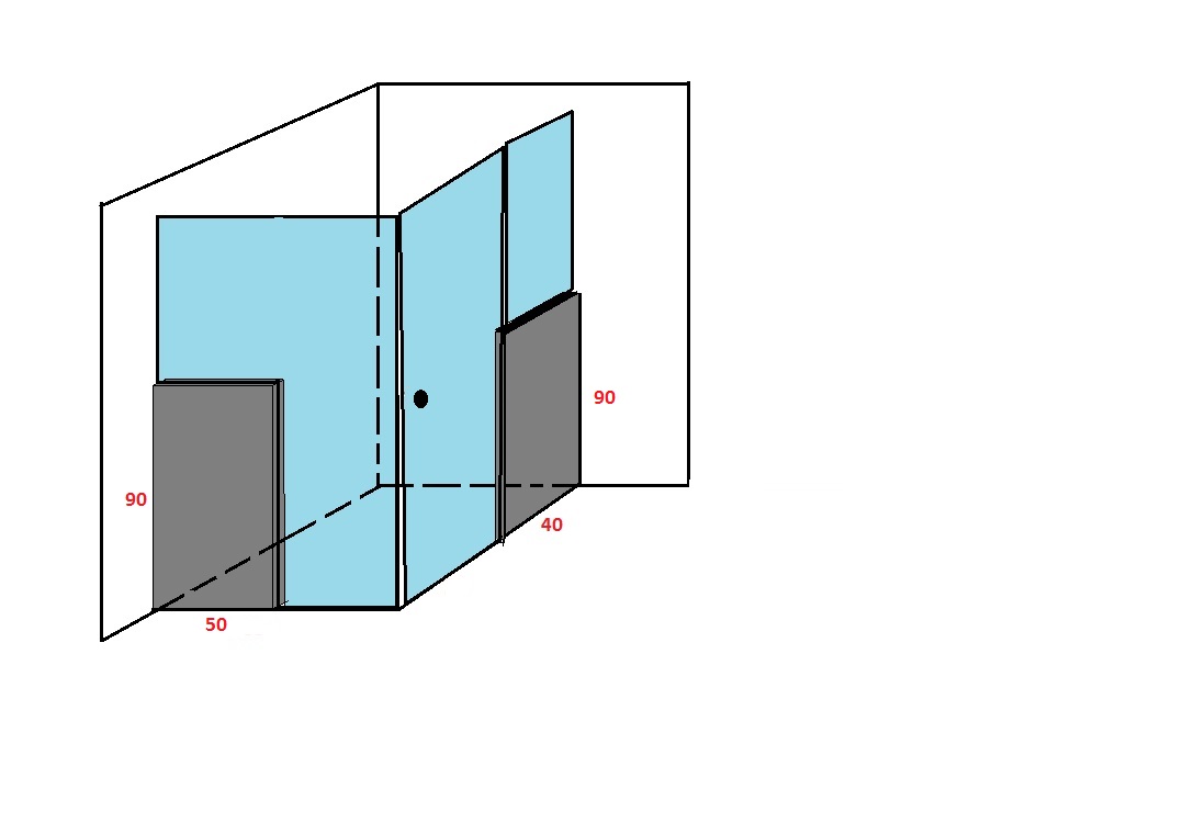

Всем привет.
Буду строить душевую кабину. Хочу сделать ее вот с такими простенками как на рисунке. К одному вплотную будет подходить умывальник, к другому стиралка.
Поделитесь пожалуйста своими соображениями из чего можно сделать такую конструкцию чтобы она устойчивой была.
Снаружи они с двух сторон будут обкладываться плиткой и на них же нужно будет ставить стекла на креплениях.

Если не доверху ( или без распорки) то кроме кирпича не вижу вариантов. Имхо.
И верх негигиеничный.
в каком смысле не гигиеничный?
Толщина простенка шире стекла. Будет скапливаться грязь. Имхо.
Боитесь за стекло в зоне стиралки, то сделайте простенки под потолок а двери стекло. Тогда их можно сделать из УД 27 профиля от гипса. Толщина +-55 мм . Решайте.

Грязь, если периодически не протирать, она везде скапливается. Вообще не понимаю в чем повашему разница в гигиеничности такого соединения стекла с поддоном у пола или на уровне пояса с простенком.
Вообще тут не боязнь за стекло, а скорее желание закрыть тылы стиралки и умывальника, чтобы не смотреть на них изнутри кабины. Плюс раковину вплонтую можно к углу приставить и засиликонить.
От простенков во весь рост сильно пострадает визуальный объем помещения.

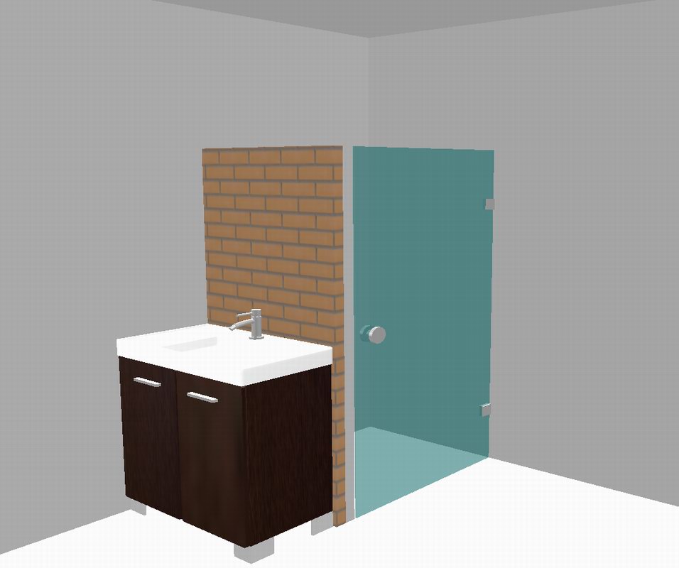

А не проще будет сделать один обычный простенок, а стиралку попробовать впихнуть под умывальник? В пол кирпича наверное будет дешевле и надежнее, чем комбинации гипсокартона с вырезанием фигур из недешевых стекол и кучей креплений
оно то может и проще и дешевле, но хочется реализовать именно такое решение )

А на такие блоки не смотрели? shop.kovalska.com/catalog/stroitelnie-bloki/betonnie/cb-pr-50820-751650/ Насколько я помню это самое прочное и тонкое решение, для прегородки, которое к тому же идеально подходит для влажного помещения....
Сделайте всю конструкцию из стекла, а с внутренней стороны душевой наклейте на стекло плитку.
Сделайте всю конструкцию из стекла, ...
.. а где надо, запескоструйте.
