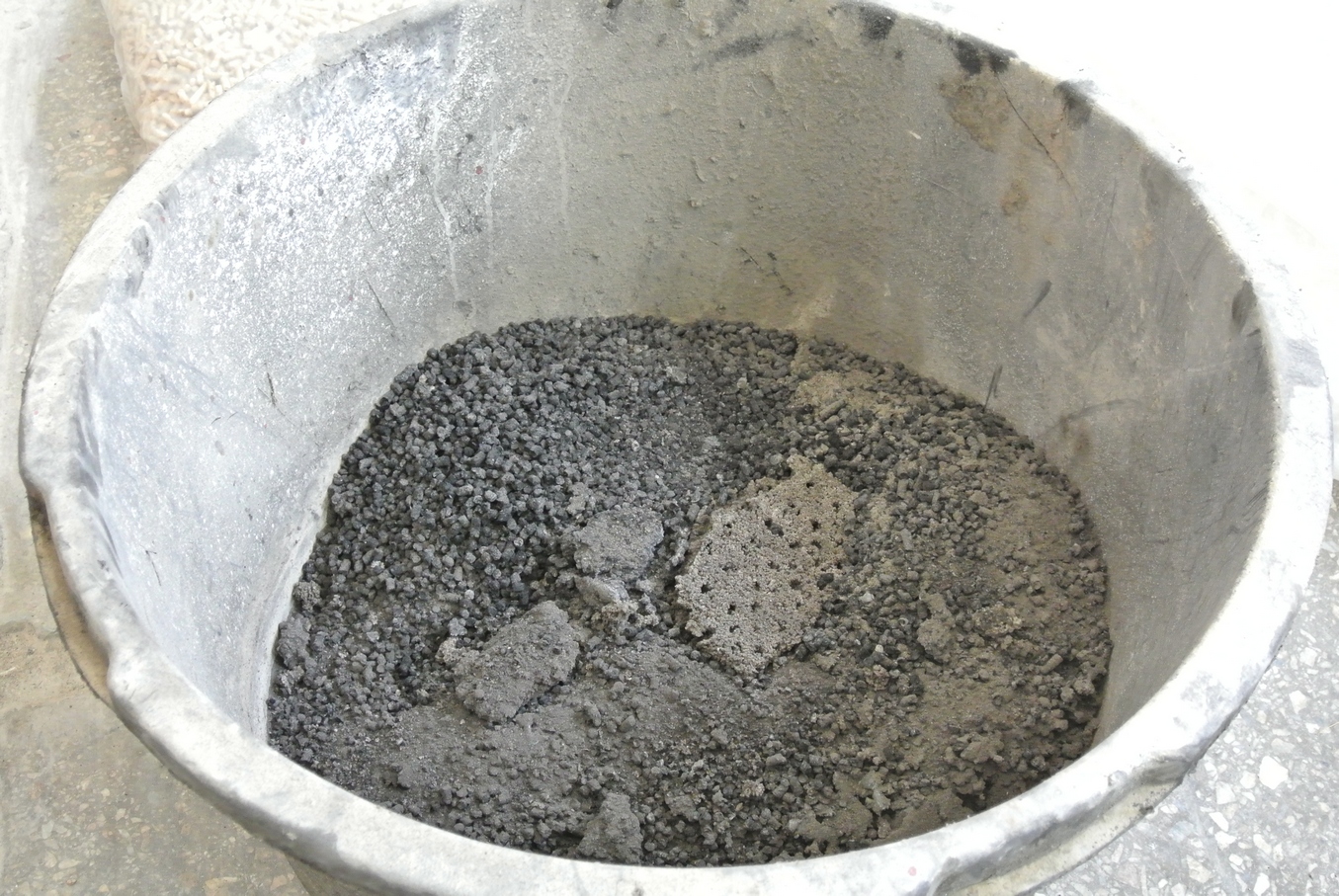

Подскажите пожалуйста - о чем говорит такой вид золы пеллет?
спекается - есть режимы с недостатком воздуха, например ожидание
А качество пеллет никак не характеризует?
+1. Похоже на то. Напоминает, режим изготовления древесного угля (видно, что некоторые пеллетки не сгорели, но при этом полностью обуглились).
Характеризует - зольность большая!

отношение к зольности конечно же имеет, т.к. мы видим золу. НО!! одни и те же пеллеты могут спекаться или сгорать в пепел. Ни разу не было , чтобы одни пеллеты всегда давали такую зольность, а другие на тех же режимах нормально горели. Разница в зольности пеллет, настолько не влияет на конечный результат...или мне везет четвертый год.
однозначно - режимы горения или частые случаи ожидания/тления
какой котел?
какой котел
Там наш котел и пробная пеллета из камыша. И там то действительно зольность, пеллета выгорает хорошо, но теплотворная сплсобность меньше чем у древесной а зольность по ощущениям больше 10%
