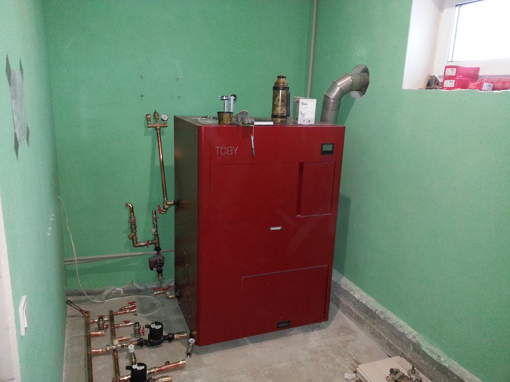

Поменял. Поставил себе пеллетник. Вот такой
Где-то я такой термос, как на котле уже видел :)
У меня два таких термоса.
Купи больше, будешь использовать как визитку :)

Termomont Toby 20.
Красивый "холодильник" :D
Вы, это, напишите про впечатления, когда начнете топить. Смотрел на него, когда себе искал пеллетник, но инфы по нему маловато было.
Ни гвоздя, ни жезла песка в пеллетах :beer:

Самому интересно, как он себя вести будет. Уже заготовил разных пеллет для экспериментов.
Поаккуратнее там, а то ваш "коллега" уже намутил с таким котлом :(
У вас там тонкие теплообменники-трубы потом, если шо, будет сложно чистить.
Это вы не про dogkiller часом?
