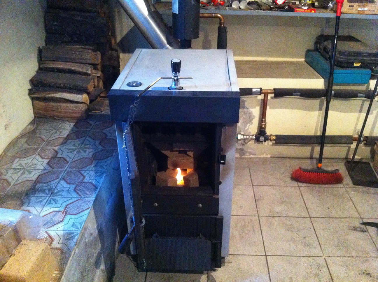

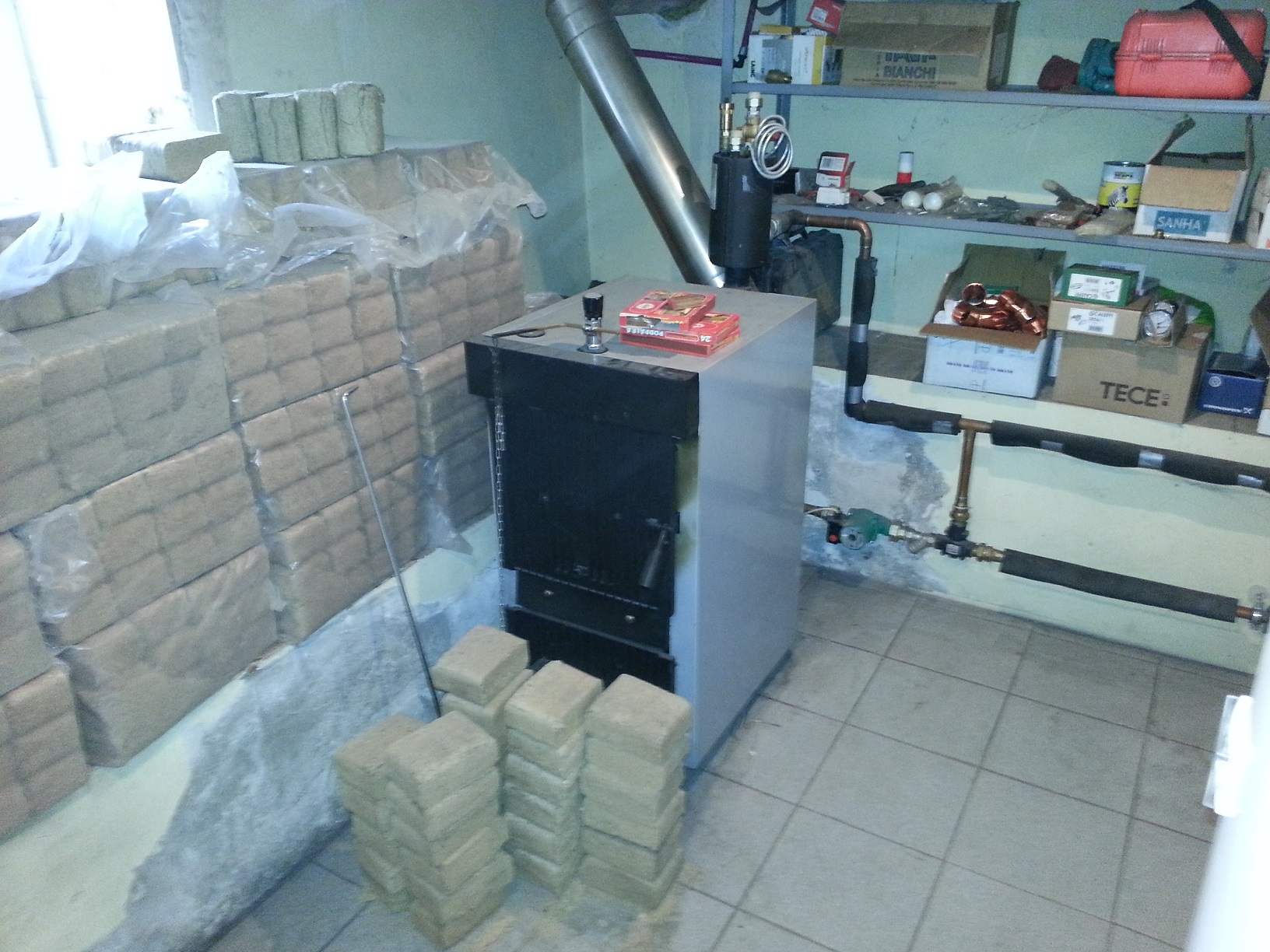

Хочу поделится своим опытом по подбору брикетов, у меня стоит ТТ Stropuva 20 u, за эту зиму попробовал:
1. Брикеты ил ольхи PinyKey брал 2т. по 1850 грн.+100 грн. Доставка в начале зимы, горят хорошо и быстро :) Макс на сколько хватало загрузки 60кг -16часов. Производство уже закрыли (
2. Брикеты RUF,производитель уверял что дуб-90% но с виду сосны там больше :). Брал по 2000 + доставка 250 грн. Горят дольше, но выходить на порядок дороже, максимально - 20 часов- 60кг. Сергей 050 853 71 33
3. Брикеты PinyKey - 1700 грн. т + доставка 200 грн. Я случайно их нашел в Боярке, живу там же. Они говорят правду- в брикетах основная часть сосна, с виду от тех где "типа" дуб не отличить, горят около 16 часов. Пока остановился на них. Артем 067 549 29 48.
