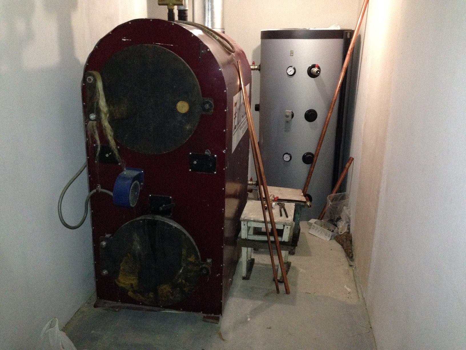

Раз взял на пробу. Даже дымоход забило наглухо, а котел потом чистил дубом почти пол года.
сколько кг спалили?
Взял на пробу 1 тонн. Мне хватило примерно 400 кг.

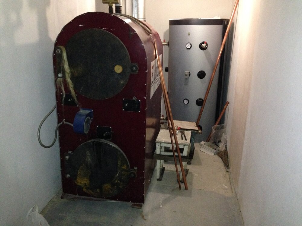

Остальное предупредил и просто подарил заказчику. На этом паровозе (фото) он дожег все до конца и у него забило дымоход.
Лучше бы мне подарили😂😱😂.
Я сожгла пару сотен кг - все ок. Дымоход, котел - все, как всегда. Не хуже.
почему?
Сажа, зола, кислота, смолы. Смол там поменьше, чем в сосне, но есть (плюс те, которые добавляют при брикетировании), а вот сернистость — ховайся. Короче, для модных сейчас тлеющих режимов и низких температур подачи применять нельзя. Да и для обычных… бурый уголь — длиннопламенное топливо, размеры современных котлов для полного его сгорания тупо малы. В пиролизник, разве что, но замечание по кислотному конденсату в силе и для пиролизника.
ЗЫ На заметку: несмотря на то, что полгорода ишачило на добыче этого самого бурого угля, в пром. котельных его не применяли: либо на хим. сырьё (смолы, ога), либо на ТЭЦ со спец. котлами под него, либо бытовое печное топливо. Причём именно для печей, а не ТТ котлов.
