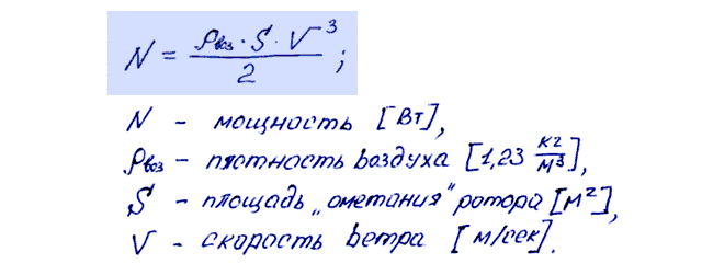

Существует формула расчета получаемой мощности в зависимости от скорости ветра. И она одна-единственная. И из нее следует, что получаемая энергия зависит от скорости ветра в кубе. И не нужно ничего выдумывать.
Это формула мощности ветрового потока пролетающего через опоперек определенной площади.
А вот разные ветряки изымают разную часть этой мощности.
А т.к ветер еще и переменный (на сухопутье) то зависимость от ветряка еще больше.
Ну и еще есть принципиально не работающие ветряки.
