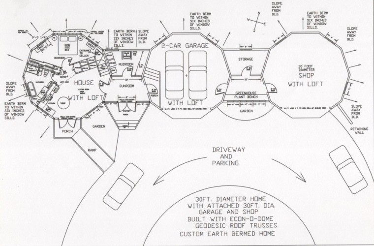

кстати, прикольно бы смотрелся такой особнячок в виде систему из 4 куполов и переходов меж ними или из 5 - один из которых - центральный - типа гостинная - большой такой - диаметром метров 10, а остальные поменьше.... такие себе дома хоббитов (не воспринимайте это как наезд) мне исполнение таких домов в фильме Властелин колец понравилось, за исключением уж очень большого количества округлостей - типа круглые двери и коридоры, окна))) хотя наверное все по Фен Шуй - углов нет))))
понравился принцип обваловки домов и крыши-газона (небось Пропеллер делал гидроизоляцию крыш этих домиков :beer:)

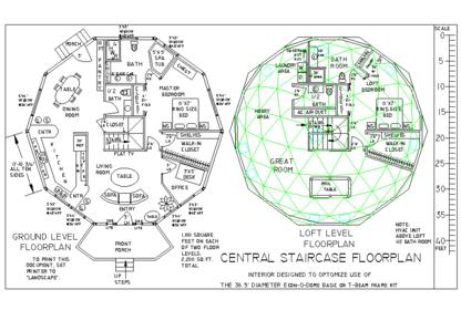

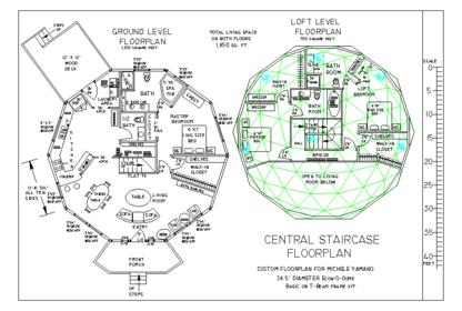

Овод предложите планировку дома квадратов єдак на 100. Спасибо.
Если накрываемая площадь будет порядка 100 кв. метров, то это купол радиусом 5,7 метра. Соответственно, потолок будет в апогее те же 5 метров. Тогда есть смысл делать второй этаж, "второй" свет... Итоговая полезная площадь составит порядка 150 кв. метров.
Вариантов планировки много. Смотрите рисунки.
