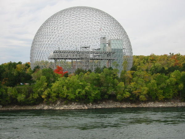

а вот ссылочка на тот большущий купол Аля Венера - оказывается это Канада))))) upload.wikimedia.org/wikipedia/commons/e/ea/Biosphere_in_Montreal.jpg
