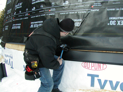

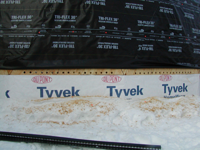

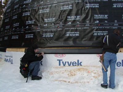

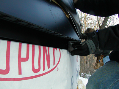

Тут мы изобретать велосипед не намерены. Я уже давал ссылку на подробный фотоотчет о строительстве дома (не нами) - building-forum.ru/topic9159.html - Там этот момент описан тоже.

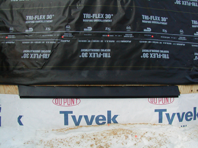

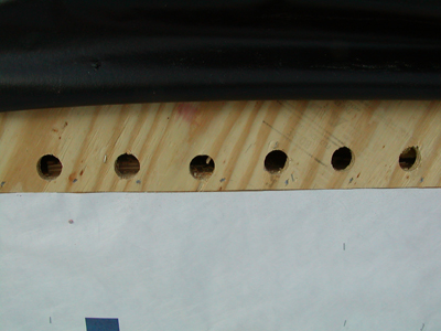

В основании обшивки купола сверлятся отверстия по окружности, через которые поступает воздух в полость, где уложен утеплитель (между внутренней и внешенй обшивками). В верхней точке купола воздух выходит через вентиляционнцю трубу. Вентиляционные отверстия в основании купола закрываются металлической накладкой, которая в вертикальной проекции играет роль отводной трубы для воды, стекающей по куполу, в горизонтальной проекции - имеет перфорацию для доступа воздуха.
Естественно, что вентиляционные отверстия делаются и в несущем брусе.
Поверх внешней обшивки укладываем гидрозащитную пленку, а парозащитной пленкой фиксируем утеплитель до того, за прикрепить внутреннюю обшивку.
о, вот теперь понятно как вода уходит... Т.е. эта мет планка, перфорирована снизу (по малому катету), гипотинуза - это типа отлив.. а больший катет - если он есть канешна - крепицца вертикально к стене, в которой дырки насверлены....

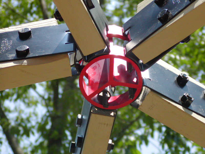

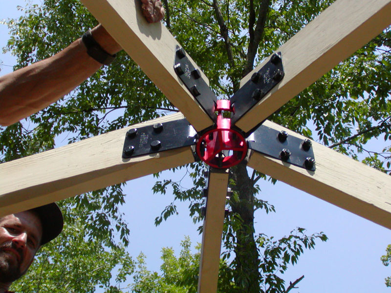

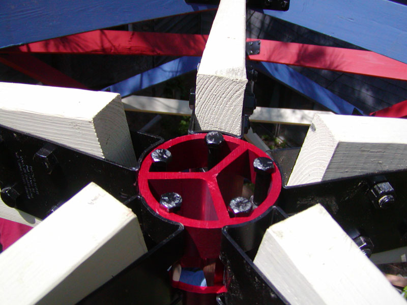

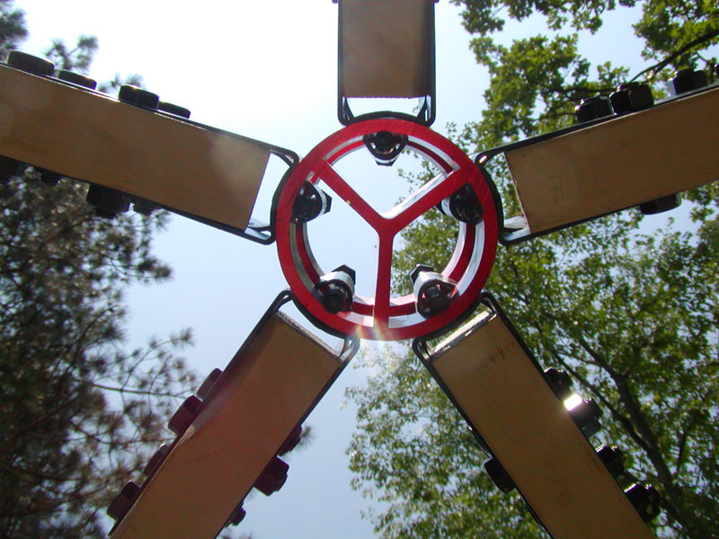

Вот по этой ссылке - www.naturalspacesdomes.com/dome_store/dome_home_building_kits/dome_connector_components.htm - Ваши любимые патентованные соединения Natural Spaces Domes. Вы же их хвалили, не так ли?.. Не станете же теперь отрицать очевидное (если, конечно, снова зрение не подветет) - брус стоит под углом, никуда нигде не упирается торцом, и нет на лепестках зубьев.
Экий вы, батенька, интриган. По той ссылке, что вы дали, вы можете увидеть что брус как раз и упирается нижним углом в коннектор, и как уже заметил, Darkdwarf, там лекала полагаются для разных видов соединений свои. А лекала предполагают не только отверстия в нужном месте, но и угол обрезки торца. Мало того, посмотрите внимательно как расположены отверстия на лекалах. Они расположены так, что бы болты не были параллельны как вертикально так и горизонтально. Это как раз и есть защита от растрескивания.
И кстати, если посмотрите на лекала и на отверстия в коннекторе, сразу поймете, что брус всегда торцуется и располагается под углом.
Опять же судя по карте ветровых и снежных нагрузок все это работает так, как я и предполагал.
Я так себе мыслю вы купили образцы коннекторов и по ним пытались создать свои? Так? А лекала выбросили вместе с упаковкой?

А коннекторы рассчитаны на максимальную толщину бруса... - даже затрудняюсь сказать какую... от веса зависит... Метра два, наверное...

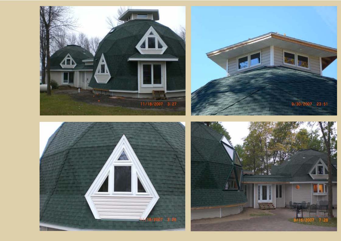

Должен Вас снова огорчить, опять Вы пальцем в небо попали... Вот здесь, на том же сайте Natural Spaces Domes - www.naturalspacesdomes.com/dome_school/june04school.htm - прекрасно видно, что никуда брус не упирается, к Вашей досаде...
Смотрите фото оттуда же.

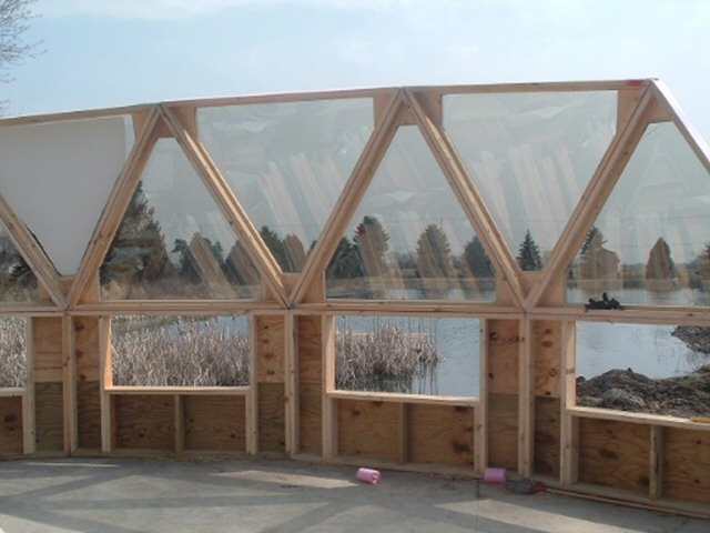

Купол будет стоять, если разрушится (или будет снято) до 30% элементов силового каркаса.
Когда мы вставляем окна - мы не разрушаем каркас, а просто вписываем окно в размеры, очерченные треугольниками каркаса. Это могут быть и прямоугольные, и треугольные окна.
Когда вставляется дверь, снимается часть узлов каркаса, но добавляются специальные усиливющие элементы.

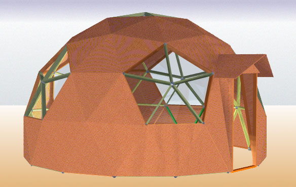

Могу я вставить по периметру 5 прямоугольных окон 2*1.7 м и + входная дверь? Мозаика из треугольных окон или куча маленьких окошек а-ля форточка меня как то не прельщает... Окна получатся заваленными внутрь? Тогда придется ставить специальные, мансардные окна?

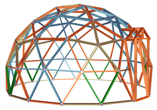

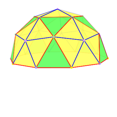

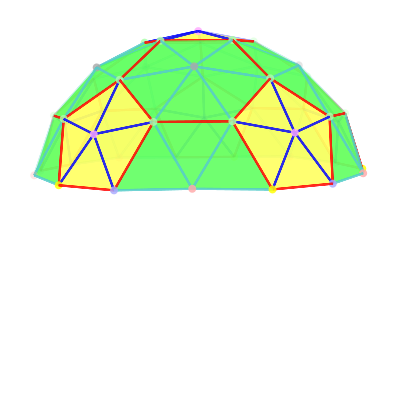

В нашем случае, для каркаса v3 диаметром 8 метров Вставить 5 прямоугольных окон размером 2х1,7м не получится. В этом каркасе окна надо вписывать в треугольники из бруса минимальной длины 1,39м и максимальной - 1,65м. Мансардные окна, или - глухое остекленение - делается вверху, обычные окна, скажем, размером 0,6х0,8м - ставятся вертикально по периметру каркаса, с установкой дополнительных козырьков.
Если ставить каркас v2 (см. рисунки), то размеры плеч треугольников увеличиваются - 2,18м и 2,47м. Сюда моно вписать и большие по размеру окна.
Предложенный Вами размер окна 2х1,7м кажется слишком громоздким даже для большого дома...
