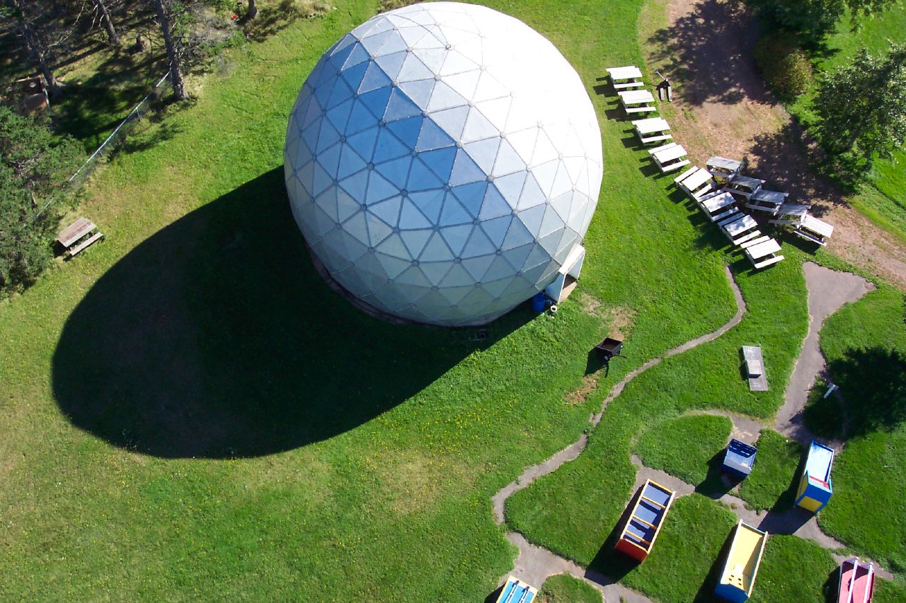

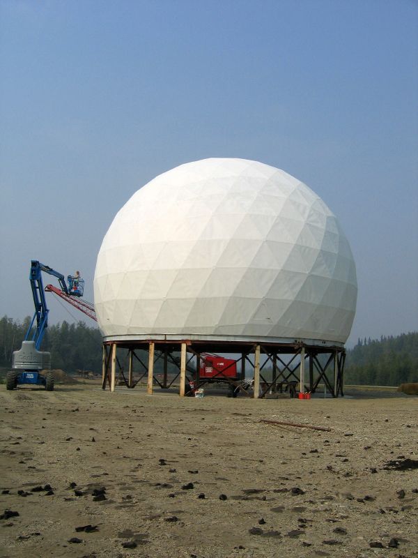

Я одного не пойму: почему все стены в купольных домах имеют исключительно положительный уклон? А почему нет проектов с отрицательным уклоном стен? Просто продолжить сферу на один-два ряда вниз и насколько увеличится полезная площадь (на втором-то этаже ) Или у нас там что-то с устойчивостью?
Есть разные проекты. Есть даже полные сферы. Но прижились по большей части только половинки - купола. Наверное потому, что строить легче, внутреннее обустройство понятнее, да и устойчивость к ветровым нагрузкам - выше...
