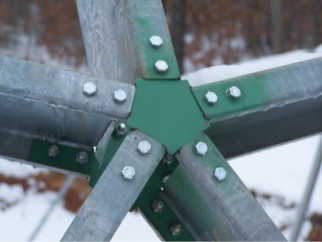

Появилась интересная идейка, а что если купол использовать в качесте зимнего сада, теплицы, накрытие для басейна (имхо, более удачное применение для этой технологии)?
Каркас - стальная труба, обшивка - прозрачные листы поликабоната. Для этой цели предлагаю разработать типовой проект несущего каркаса в форме купола (полусферы) из квадратной стальной трубы, соединение элементов каркаса шпилькой или болтом. Также можно разработать порядок сборки купола (секций купола).

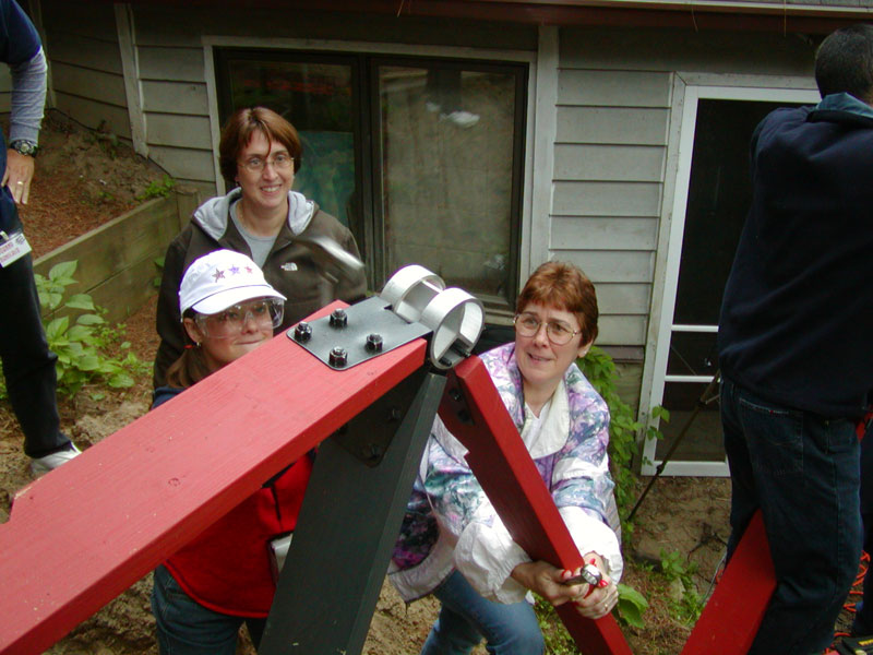

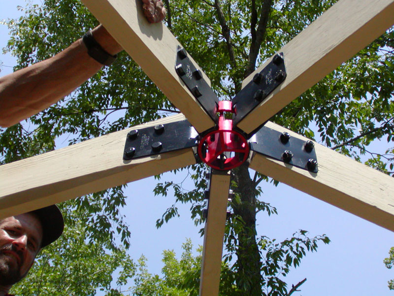

Продольные нагрузки в месте приложения вектора сил - один коннектор держит до 9 тонн.
Этого более, чем достаточно.
Согласен, что более, чем... :) При таких нагрузках в первую очередь разрушится дерево, тем более при таком не очень удачном узле крепления брусков( посмотрите сами, отверстия распологаются очень близко к краю бруса, к тому же пары отверстий находятся на одной линии- любой столяр-ПТУшник Вам скажет, что это не есть гуд...:() При нагрузке не на коннектор, а на брус( поперек волокон дерева, например повесить на горизонтальный брус что то тяжелое) брус расщепится вдоль волокон, зато коннектор будет стоять как новый и дожидаться свои 9 тонн...:) Я понимаю, что купол не разрушится от этого( от разрушения одного бруса), но мое мнение, в данном случае вторая пластина здесь лишняя, хороший сплошной сварной шов справится с нагрузками в таком куполе. Если, конечно, Бен Ладен не направит Боинг на Ваш купол.:D

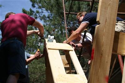

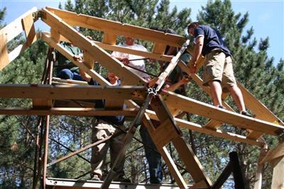

P.S. В посте №3 (четвертая фотография, IMG_0149.jpg) хорошо видно, что 2 из 4 отверстий распологаются ОЧЕНЬ близко к краю. Толку от них?.. Не потому ли Вы закрепили брус одним болтом?
...При таких нагрузках в первую очередь разрушится дерево, тем более при таком не очень удачном узле крепления брусков( посмотрите сами, отверстия распологаются очень близко к краю бруса, к тому же пары отверстий находятся на одной линии- любой столяр-ПТУшник Вам скажет, что это не есть гуд...:() При нагрузке не на коннектор, а на брус( поперек волокон дерева, например повесить на горизонтальный брус что то тяжелое) брус расщепится вдоль волокон, зато коннектор будет стоять как новый и дожидаться свои 9 тонн...:) Я понимаю, что купол не разрушится от этого( от разрушения одного бруса), но мое мнение, в данном случае вторая пластина здесь лишняя, хороший сплошной сварной шов справится с нагрузками в таком куполе. Если, конечно, Бен Ладен не направит Боинг на Ваш купол.:D
Брус закрепили одним болтом, чтобы испытать предельную нагрузку всех соединений. Держится на одном - а мы и эталонные нагрузки подвешивали, и сами лазилил по нему - значит будет стоять на четырех болтах.

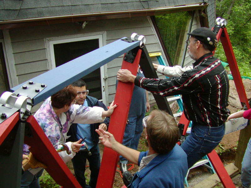

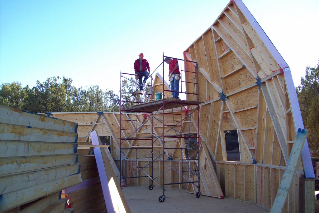

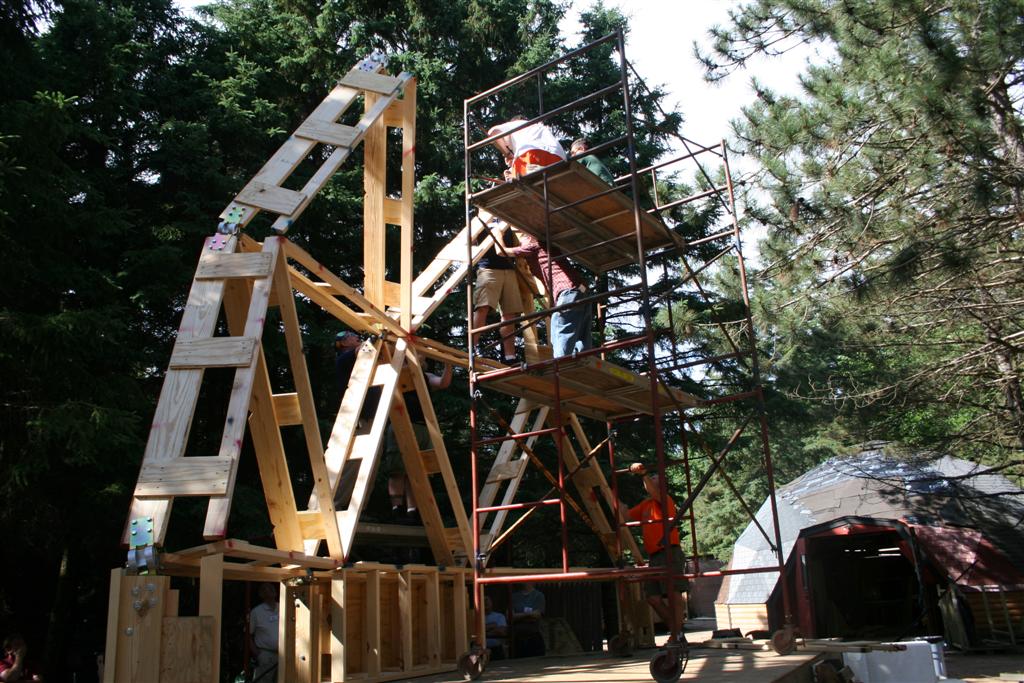

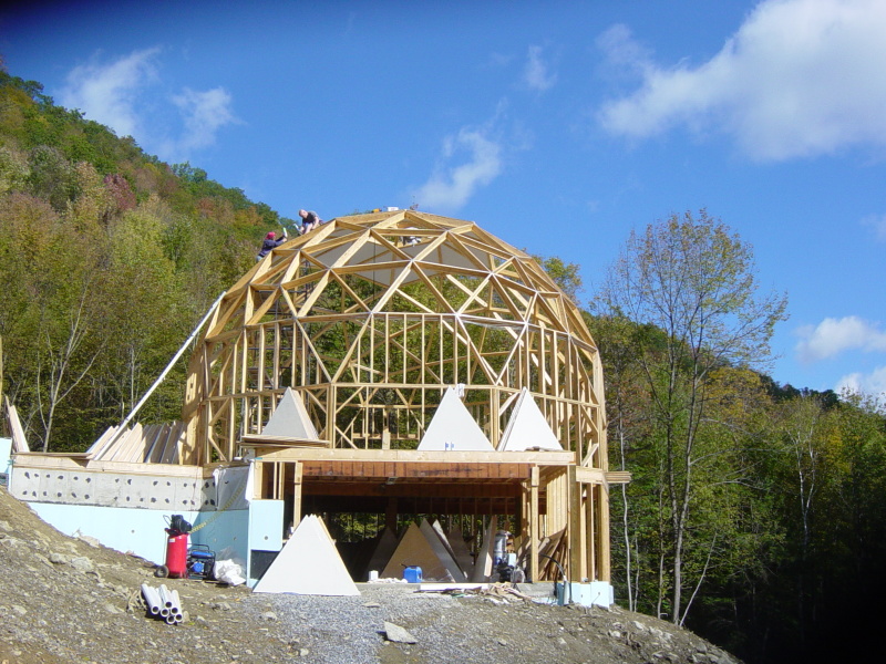

На фото - картинки принадлежат компании Natural Spaces Domes, одной из ведущих в мире по строительству купольных домов - отлично видно, что четыре болта держат не только один брус, но и более серьезную конструкцию, предназначенную для создания хорошо изолированных стен при строительстве домов в условиях крайнего севера.
По ссылке ниже - любопытная история строительства дома по технологии компании Natural Spaces Domes. У них - своя, патентованная система коннекторов:

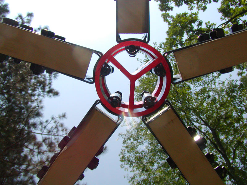

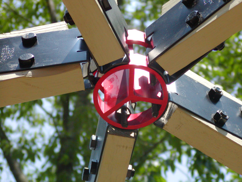

Только вы посмотрите внимательно на их коннектор, а потом на свой. У них П-образные пластины с ребрами жесткости на излом и скручивание, плюс в трубе ребра жесткости на скручивание. А у вас что? Китайская подделка, на китайскую подделку. Вы говорили о 9 тоннах нагрузки. Расскажите как они нагружались.
И, кстати, в наших широтах нагрузка на крышу может достигать 100 - 150 кг. на кв.м. Так, что то, что вы там стояли или прыгали - это не показатель.

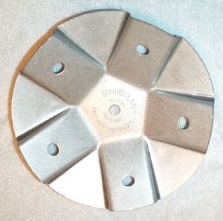

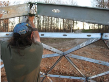

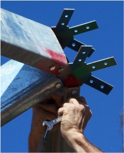

Коннекторы мы используем самые классические, известные еще с фуллеровских времен. Благо, на них уже не распространяется действие патентного права.
Такие же коннекторы используют и другие, известные нам, "купольщики":

Коннекторы Natural Spaces Domes хороши тем, что они - лицензионные. Этим они хороши, в первую очередь, для самой компании Natural Spaces Domes. Других выгод в них не вижу. И как раз-таки на кручение для них - слабое место: там всего-навсего один болт всю конструкцию держит.

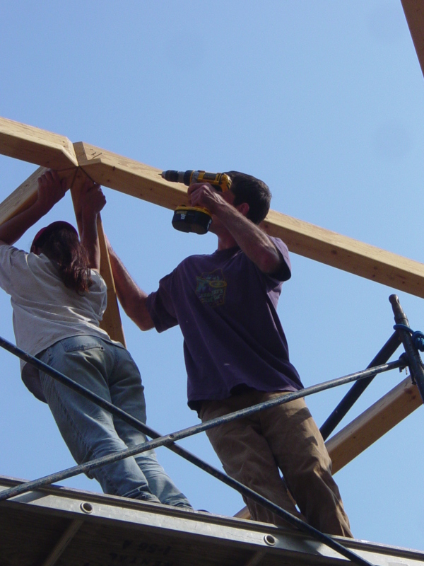

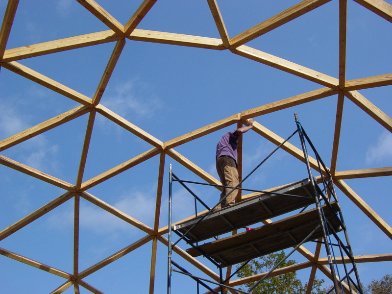

А что скажете - если вообще без коннекторов строить? На одних саморезах?.. - А ведь строят! И весьма успешно - см. фото.
Потому что в школу ходили, физику, геометрию учили...
та никто вас не пинает то... да и на фотках не особо саморезы нашел... шпильки (болты) нашел... в саморезы... может они просто мелкие... не видно... да, шуруповерты есть.. так же как и женщины, собирающие эти купола)))) а Вы тут - не, мы Вам не доверим сборку)))))))))))
Зрение надо беречь. Повторяю фото. Смотрите внимательно...
Физика и геометрия - это хорошо. Но данную конструкцию лучше описывает тригонометрия. По мимо этих наук есть еще и теоретическая механика и сопромат. Так вот, в конструкции, собранной на саморезах, усилия распределяется по 8 пяткам, четырех балок. Причем пятки зарезаны под углом. На саморезы там нагрузки, практически ни какой нет. Они всего лишь сдерживают балки вместе. В случае с Natural Spaces Domes, ту же нагрузку несут пятки П-образных профилей, в которые вставлен брус. Если вы приглядитесь, вы заметите как они выгнуты. Это позволяет упростить процесс торцевания бруса.
В вашем же варианте, брус держится в конструкции за счет болтов. Нагрузка передается на болты, и сам брус, только поперек, а не вдоль, на его пятку. Что бы этого избежать, нужно торцевать пятки в форме полукруга, так что бы они в плотную примыкали к трубе.
Неужели вы не понимаете, что я вас не пинаю. Я просто указываю вам на просчеты в конструкции. причем только с моей точки зрения. Быть может вы это уже решили или же путем испытаний пришли к выводу, что этот момент не критичен.
ну да, я уже обращал внимание на незапиленные углы бруса... это особенно хорошо видно на горизонтальном ряду брусьев - первый ряд, что на поддонах... по идеи, торец бруса должен быть спилен на угол, дабы весь торец прилегал впротную к трубе, ибо если этого не будет - брус расколет на болтах... поскольку площать упора у дерева будет равна толщине бруса и толщине болта Х 4... при этом внешние болты критично располагаются - дыра близко к краю бруса...
если бы в проушинах было по три дырки и они (проушины были подлиннее) можно было бы не так скомпоновать сверловку...
Все не так... (со скукой в голосе)
Брус надежно зажимается боковыми лепестками коннектора. И еще обшивается, однако... И вообще нагрузка не так распределяется как вы придумываете...

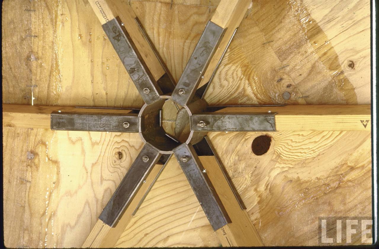

Вот вам еще фото разных коннекторов... И еще у меня есть описания более 30-ти патентов на разные типы коннекторов. Правда, они на аглицкой мове... Но хоть картинки поизучаете.
Брус имеет усушку, а на лепестках зубьев я не заметил. Так что не крепится он там надежно.
А есть карта нагрузок и усилий? Разрешите полюбопытствовать. Или расскажите на пальцах.
Карта Киева и области подойдет?..
Вот по этой ссылке - www.naturalspacesdomes.com/dome_store/dome_home_building_kits/dome_connector_components.htm - Ваши любимые патентованные соединения Natural Spaces Domes. Вы же их хвалили, не так ли?.. Не станете же теперь отрицать очевидное (если, конечно, снова зрение не подветет) - брус стоит под углом, никуда нигде не упирается торцом, и нет на лепестках зубьев.
Посмотрите еще видео - ссылка на этой же странице - брус крепится под углом, ничто никого не вырывает, по волокнам не трескается (а здесь кричали - треснет!), не гнется и не ломается...
И есть, кстати, небольшая картинка, иллюстрирующая распределение нагрузок. Кажется, всем этой информации достаточно - Natural Spaces Domes успешно строит дома по всему миру.

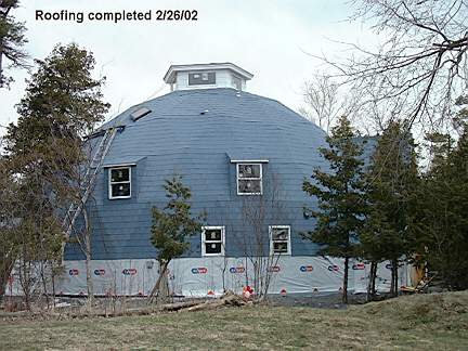

Вот здесь - www.naturalspacesdomes.com/storm_stories.htm - можно увидеть, как купольные дома выдерживают ураганы, торнадо, попадание молнии.
вот, уже более подготовленные аргументы... хотя обять таки - а Вы не смарели их сборочный комплект... там вообще то лекала на сверловку и на обрез лежат помоему... с надписями ТОР и т.п.... может просто на видеоролике брус не обрезанный))))
там на фотке де куча комплектующих разложена - лекала с надписями возле уровня лежат.:beer: на некоторых из них углы скошены
а вот тут очень обнадеживающая ссылка www.naturalspacesdomes.com/storm_stories/swanson.htm удар молнии... качественно разворотило
и тут вот тоже занятно - www.naturalspacesdomes.com/storm_stories/hurricane_fran_bertha.htm купол целый... только дом весь улетел)))))) что там с ветронарузкой??? не спорю, если бы дом был чисто куполом - без пристроек - то скорее всего с ним бы ниче не случилось - вернее его бы не оторвало от свай.... а так, ввиду большой плосткости престроек - ему таки поплохело

Я увидел другое:
1. Молния здорово разоворотила, но купол - стоит. Он будет стоять до тех пор, пока повреждения не превысят 30%.
2. Квадратные пристроечки загнулись, а купол - стоит. Правда, практичные хозяева решили его-таки снести... Страховка есть - построят новый, краше прежнего...
