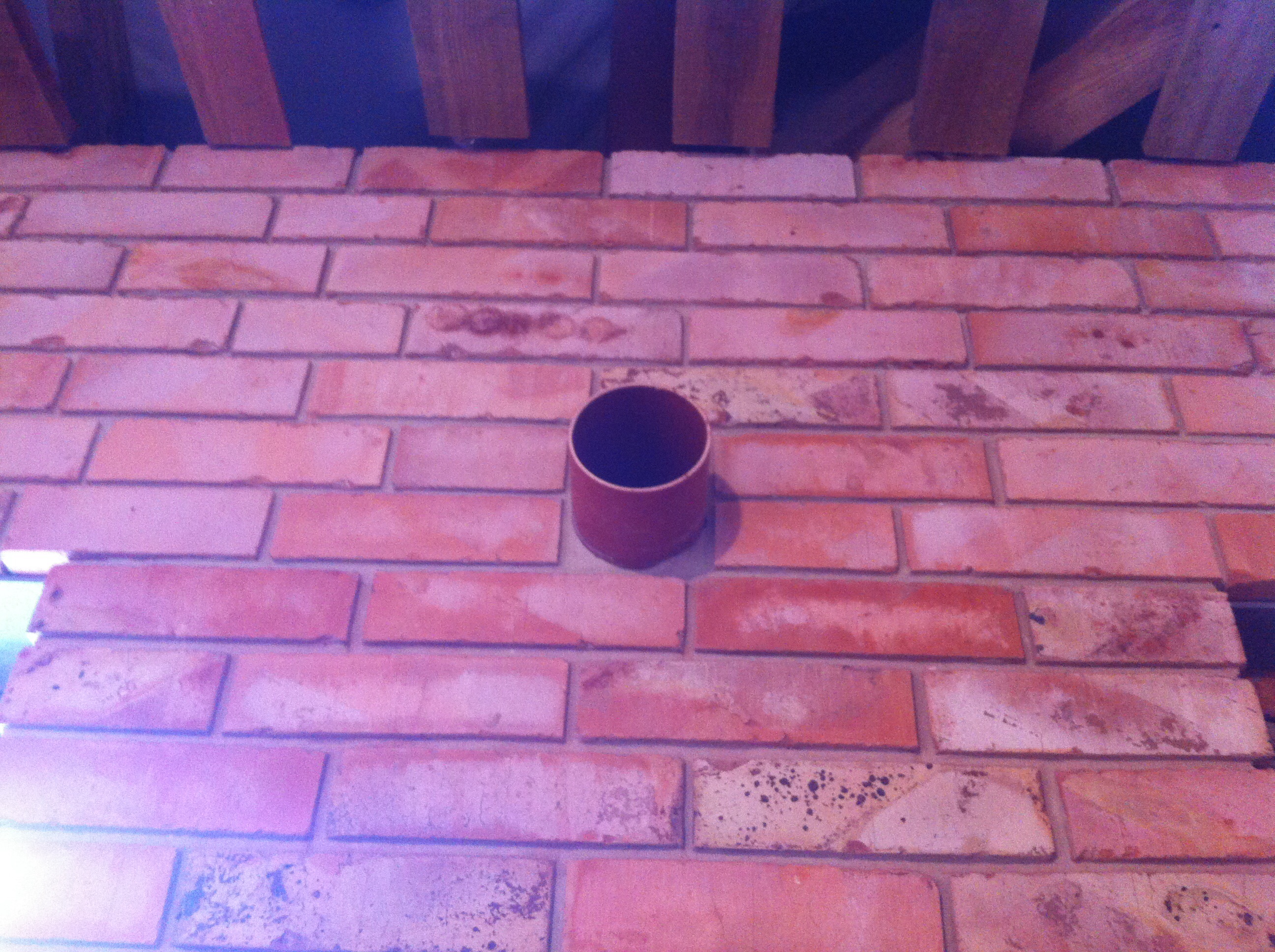

Сложно как все у народа с вытяжкой, какие-то вентиляционные блоки, подойдут не подойдут, тяжелые - легкие, поставить, уложить и закрепить, на крыше вентилятор, тихо, громко, дорого, не дорого... И зачем, в чем смысл?
Вон сделал заказчику трубу спрятанную в кладке, вывел, через два 45 уголка на верх, там гофрой соединить с обычной Вилпе, утеплить
А в кухне уже делай шо хош, вытяжку хоть с местного рынка за 100$, хоть с эпицентра за 300, хоть Miele за 3-4 килоуе... Все закроется, ничего лишнего не будет видно, затраты несколько сотен гривен).
Я конечно не претендую на истину, но все таки, может есть иногда смысл не усложнять себе жизнь хоть этим?

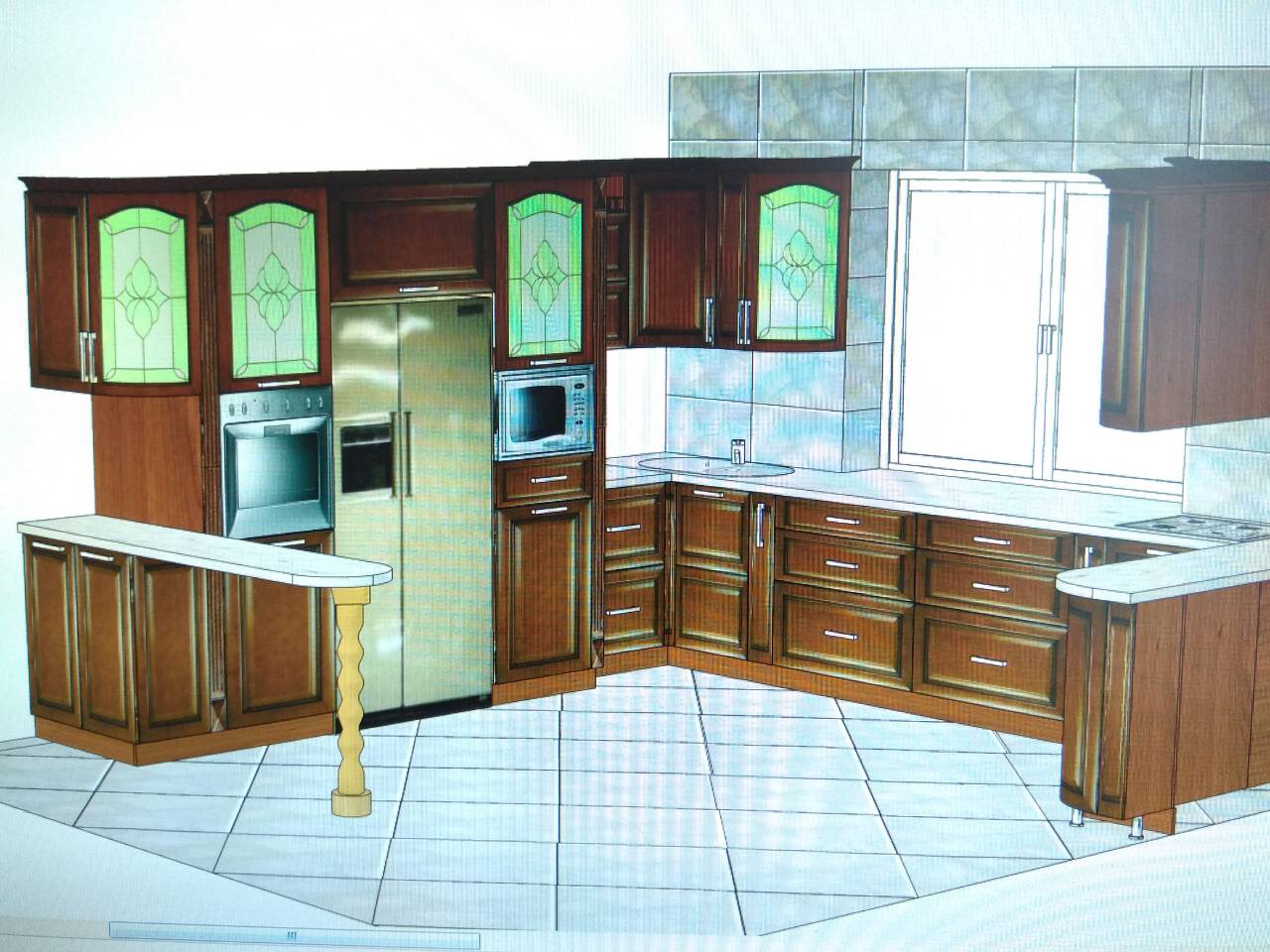

Добрый вечер. Давно не писал, за это время сделал эскиз кухни, заказал канализацию Граф, внутренняя и наружная отделка уверенно приближает день новоселья, думаю в июне отпразднуем :)

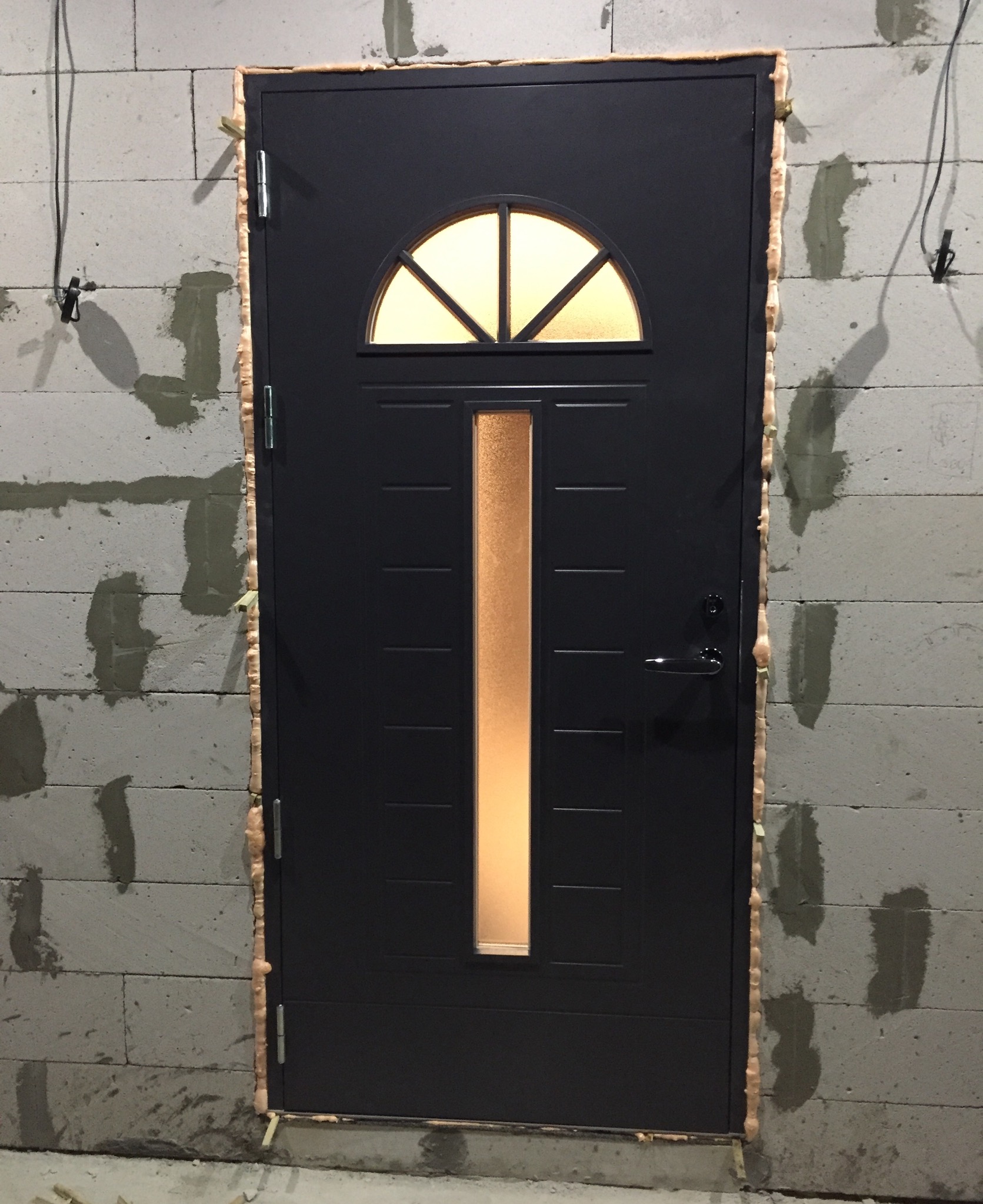

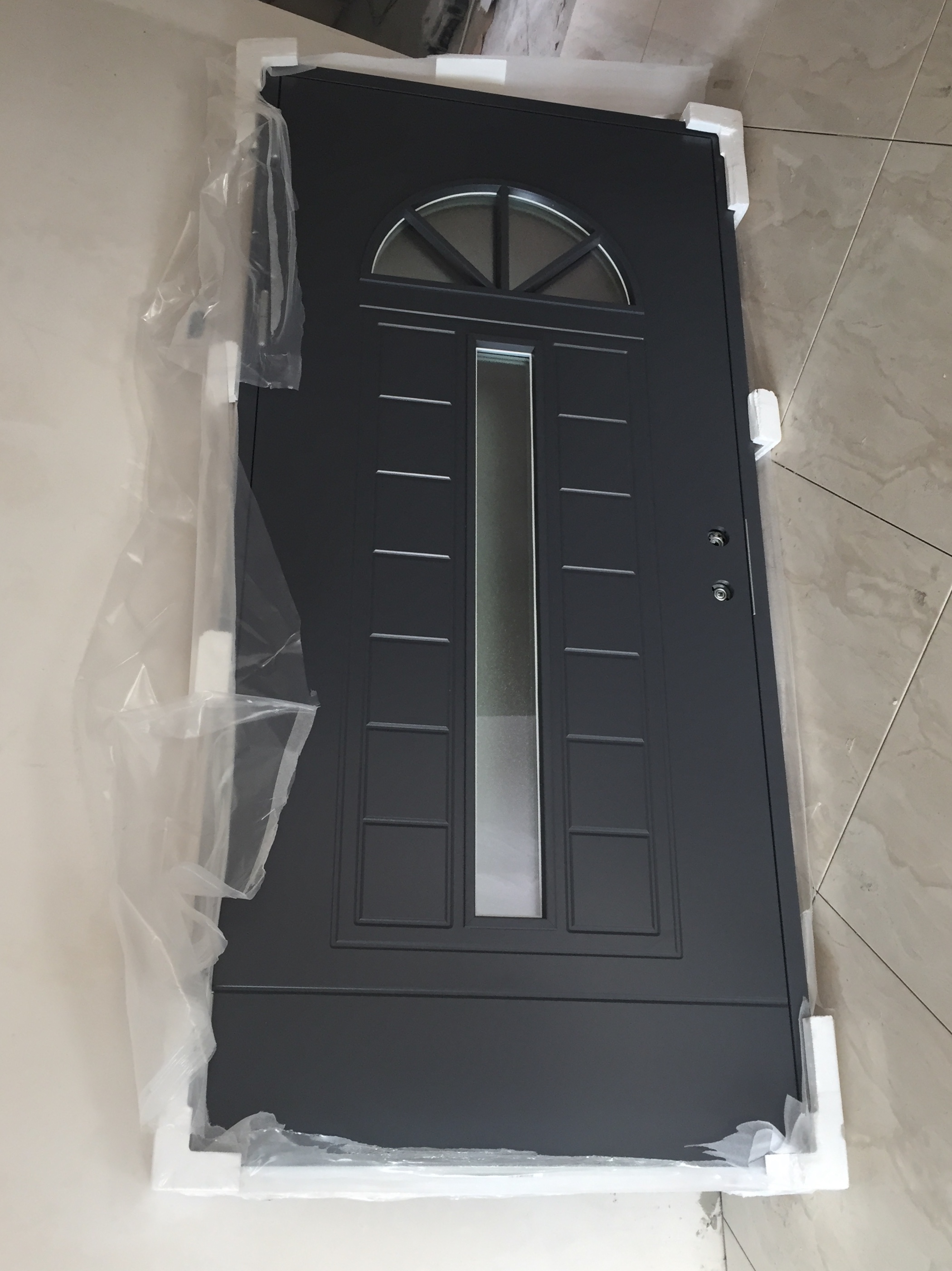

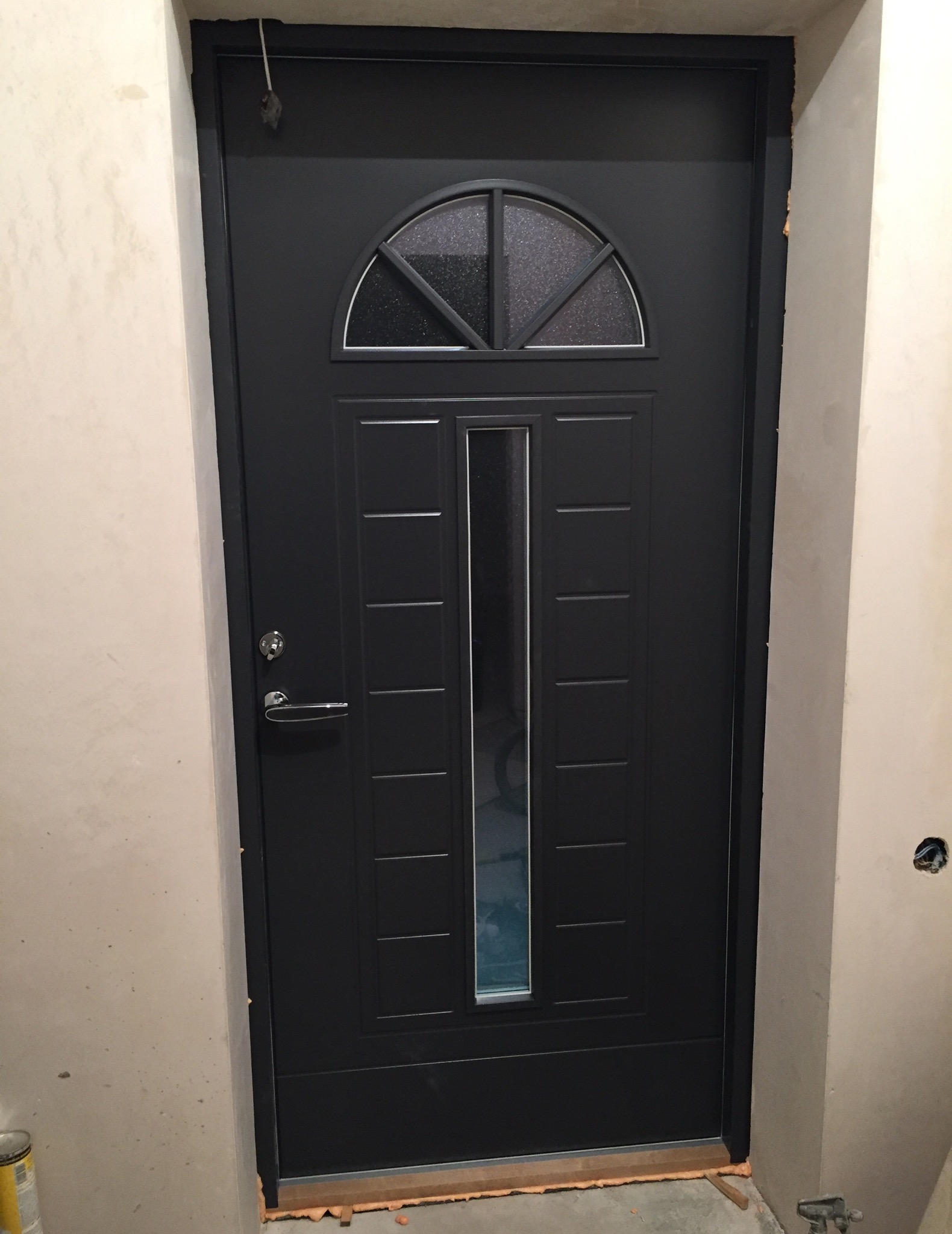

Приехала дверь Фенестра. Не скажу что качество соответствует цене, (имеется вздутие краски), но Еврогрупса предложила довольно адекватные решения, что говорит о высоком уровне. В целом доволен, а там поживем - увидим :)

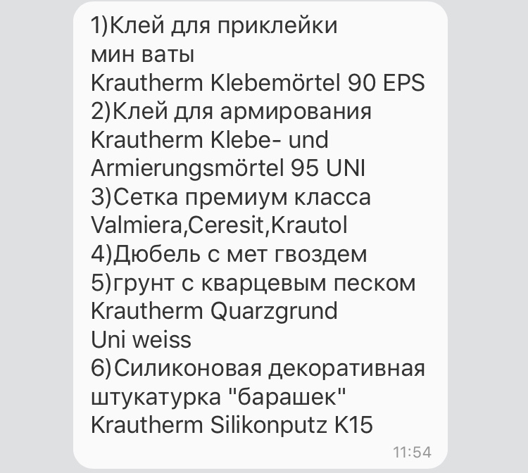

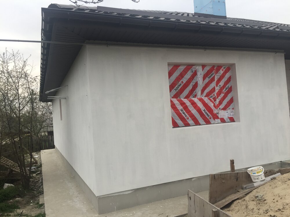

Фасад почти готов, осталось нанести последний слой - барашек. Материалы на скрине, все под ключ 4600$. Умельцы с форума (Карен - фасад.дп.юа), смело могу рекомендовать, одна из самых лучших бригад за все время стройки (косяков нет!!) А для меня косяки это даже такие мелочи, как брошенные окурки :)

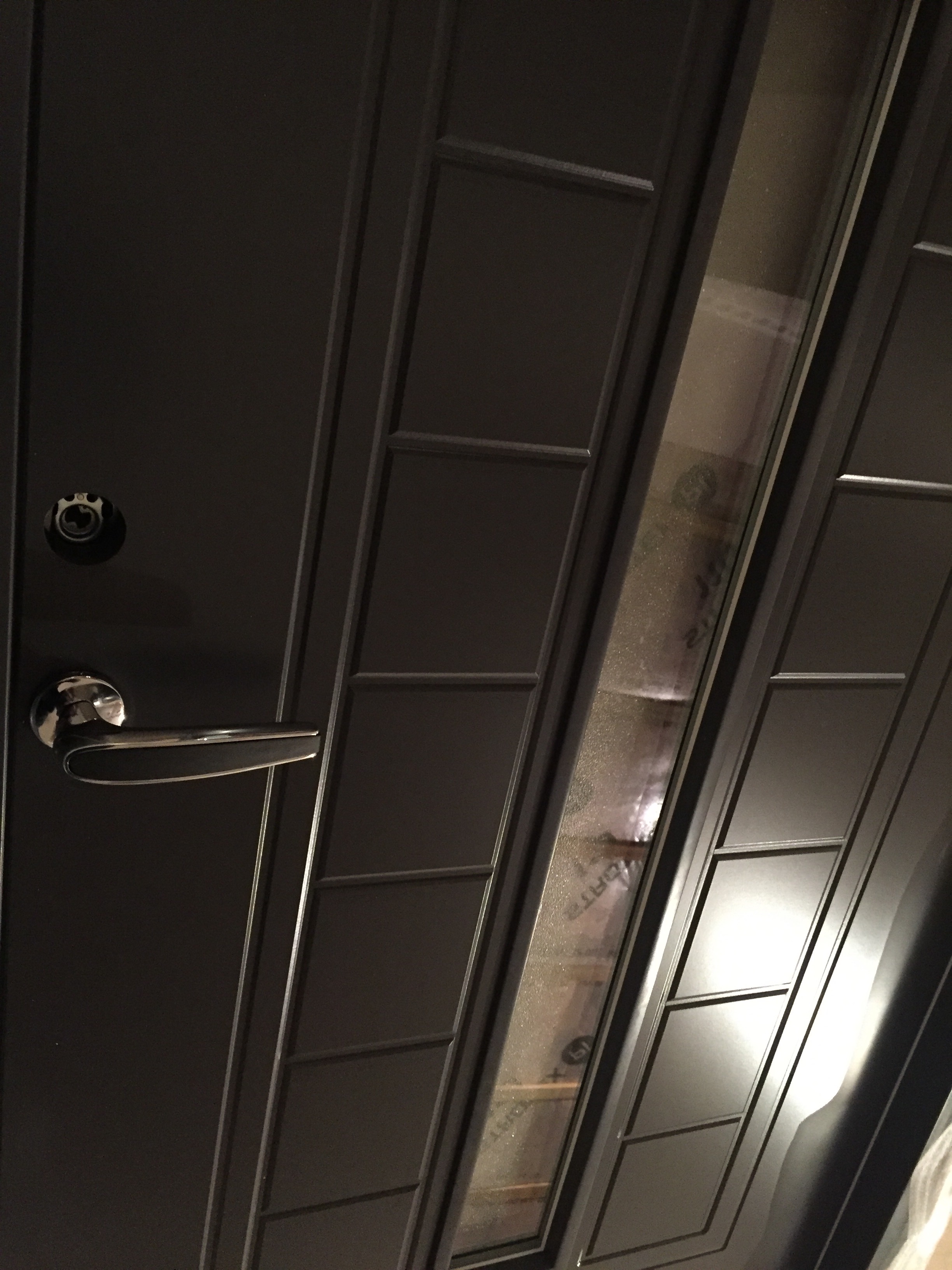

Дверь поставил сам с помощью знакомого, ничего сложного нет. С замком Аблой немного помудохался, из особенностей - люфтит внутренняя защелка. Но дверь и замок довольно таки интересные, нравятся с каждым днем все больше :)

Еще заказал кухню из крашеного мдф. Знаю, многие на мдф плюются из-за сколов и царапин, но деревянную не захотел из-за возможных проблем с трещинами на фасадах, жиром и т.д. Цена кстати 170 тыс за кухню 10м из ясеня, а из мдф 120 тыс, это с работой, везде блюм, гнутые фасады, столешница Люксформ и прочее. Пленку не рассматривал, в квартире хватило.
