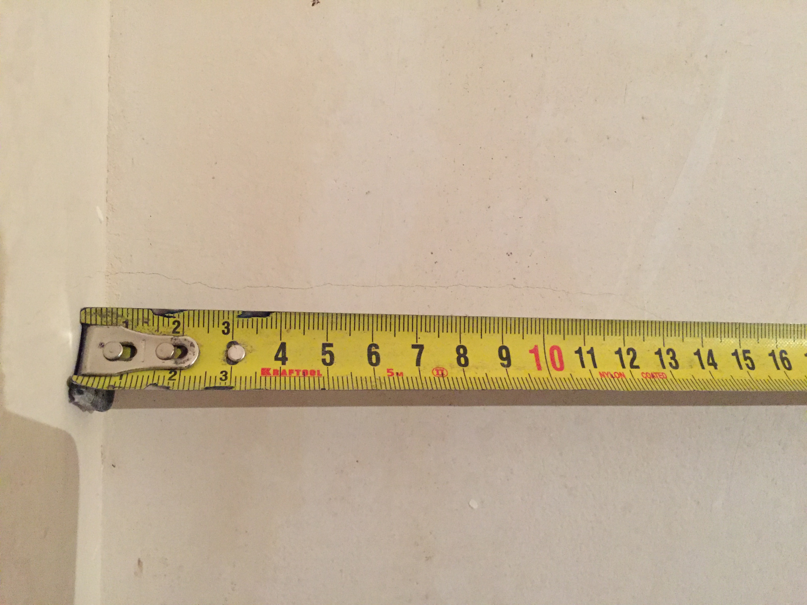

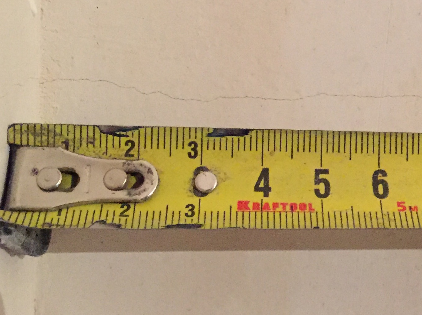

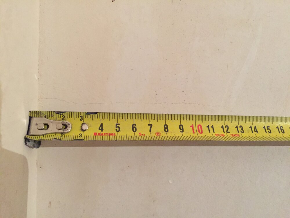

Что ни день - то новости: обнаружил горизонтальную трещину в углу на штукатурке и снаружи по шву газоблока :( Походу усадка. Хоть и маленькая как волосина, но настроение подпортила здорово. Венецианку делать передумал.
Наружная трещина - ее точно не было? Это точно не незаполненный шов?какая ширина сейчас?
По внутренней трещине - можно вычислить, она идет по шву газобетона или нет?
Трещины на газобетоне - судя по всему, неизбежность, обсуждается во множестве тем на форуме, делать малярку надо по стеклохолсту, и то не 100% гарантия, что поможет. Обоям не страшно
Собирался в коридорах, но уже передумал. Надеюсь обои выдержат дальнейшую очень вероятную усадку.. Правду мне сегодня один форумчанин сказал - стройка это квест :)
мне кажется, внутренние стены должны быть менее подвержены трещинам
На каком ряду ( считая с низу) ?
Судя по последнему фото, то не усадка, то щель образовалася при установке блока по уровню ( при укладке)
Наружная трещина маленькая как и внутрення, то шов не заполнен, между 9 и 10 рядом. Внутренняя трещина пошла по шву двух угловых газоблоков, расположенных в одном ряду.
Может, он и был не заполнен, просто ты не видел?

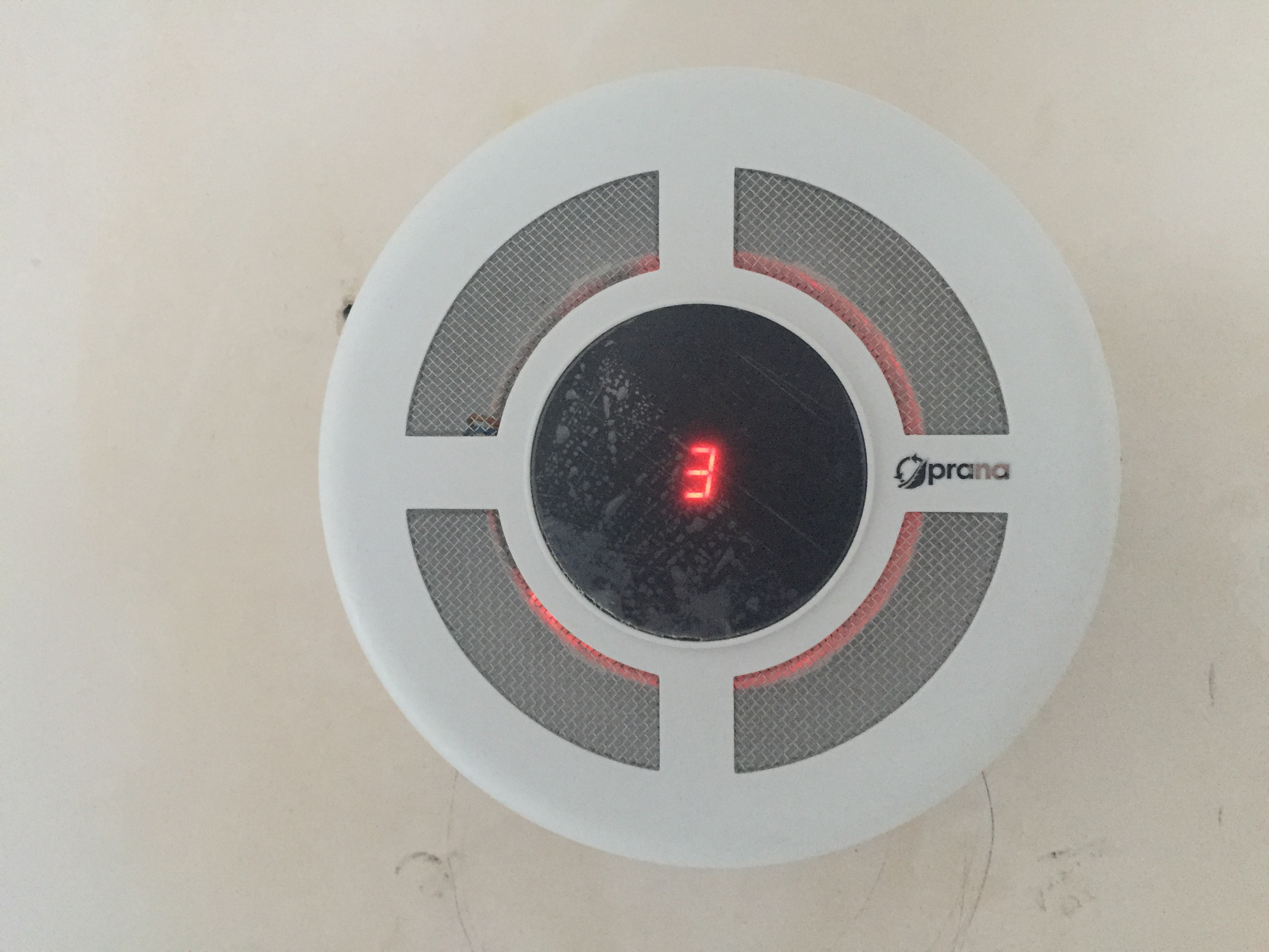

Не ожидал, что рекуператор будет дуть прохладным воздухом, думал реально будет теплее. Ну и конечно же шумновата наша рідна «Прана 200С». Даже в спящем режиме издает посторонние звуки типа небольшой трансформаторной подстанции.
А можешь как-то померять, какая температура, только укажи, какая при этом будет за бортом. Интересно.
...Не ожидал, что рекуператор будет дуть прохладным воздухом...
А я наоборот всегда сомневался, что трубочка 40см в дину может нагреть/охладить воздух...

Прана жуткая по звуку. Есть Блаупункт , оно повеселее

Вот вид изнутри. Тут вот в чем дело: дом строится первый и последний раз в жизни, поэтому каждая ситуёвина воспринимается как фатальная. Надеюсь конечно на лучшее, что усадка не даст о себе знать в ближайшем будущем, уже и второй угол так же треснул.

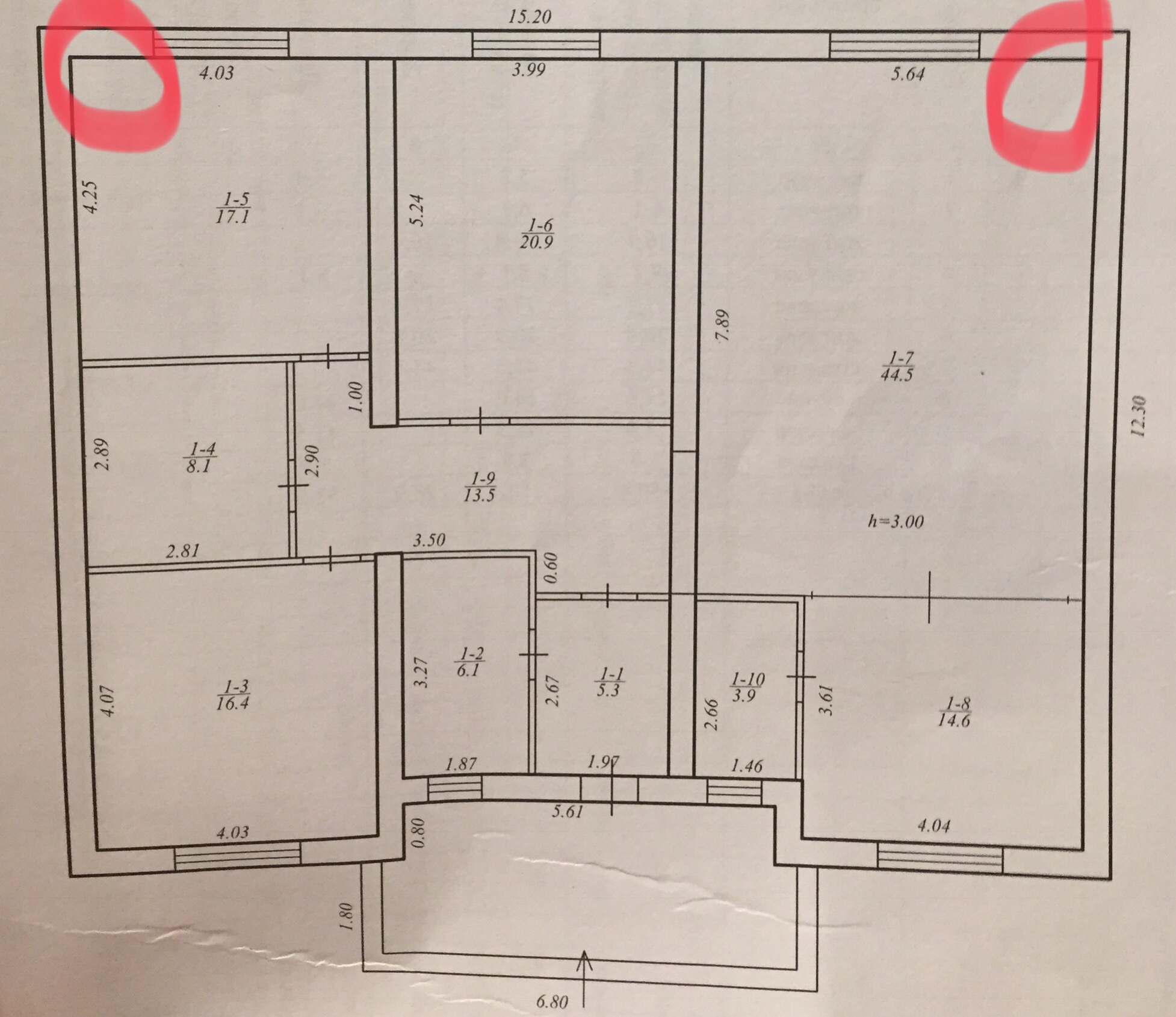

А можешь на плане дома показать, где это место?
В гостиной в углу напротив камина и в детской
А трещина идет вдоль глухой стены или вдоль той, что с окнами?
