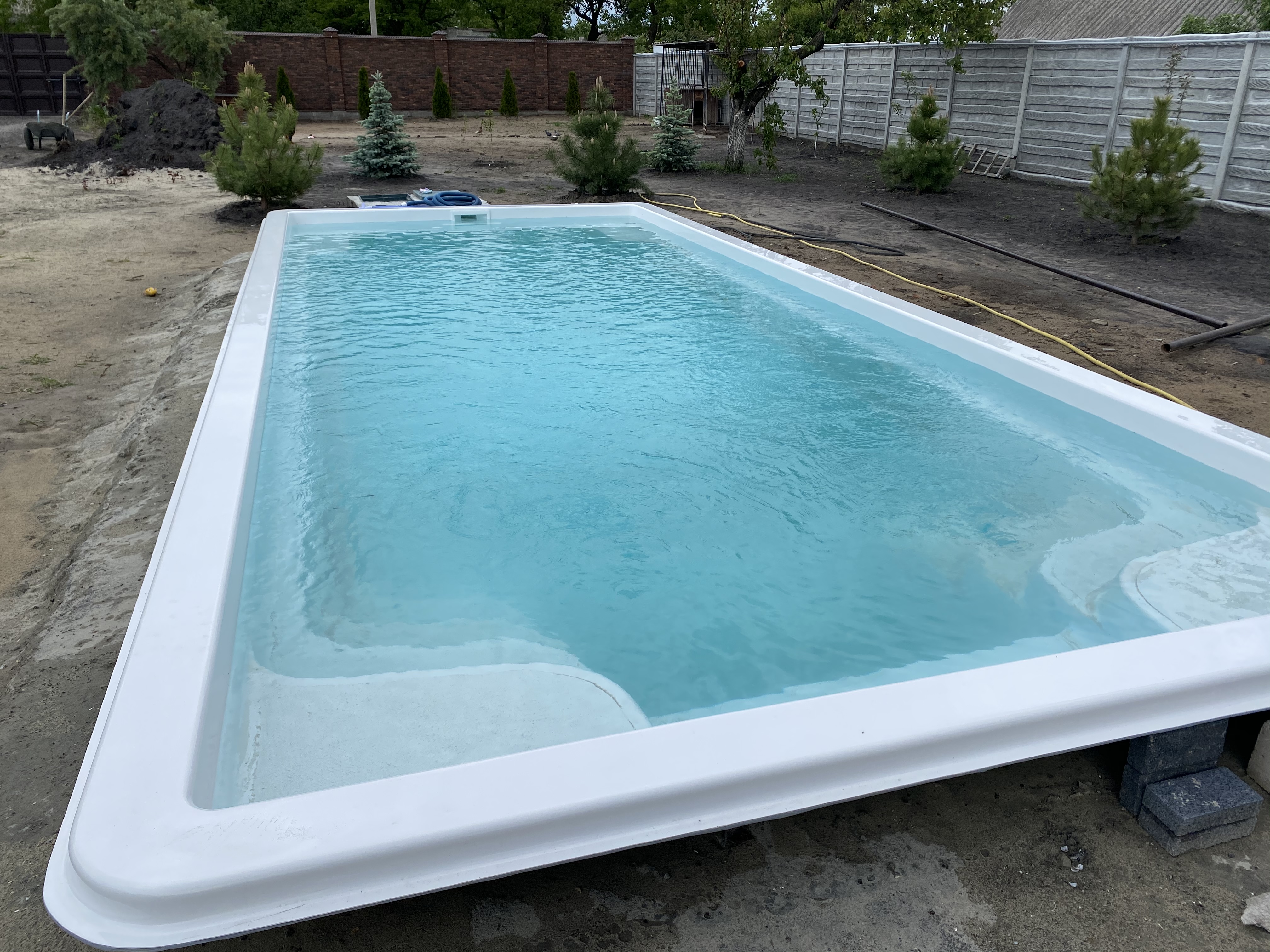

Рома :) Опубліковано: 28 травня 2020 Автор Поділитись Опубліковано: 28 травня 2020 Недавно перечитывал всю тему, увидел свои слова: камина не будет, бассейна не будет... Камин давно радует, ну и вот Теперь ломаю голову по поводу отделки зоны отдыха: из-за грунтовых вод пришлось приподнять чашку бассейна. Террасной доской дорого, наверное тротуаркой сделаю со ступенькой или без. 27 Посилання на коментар Поділитися на інших сайтах More sharing options...

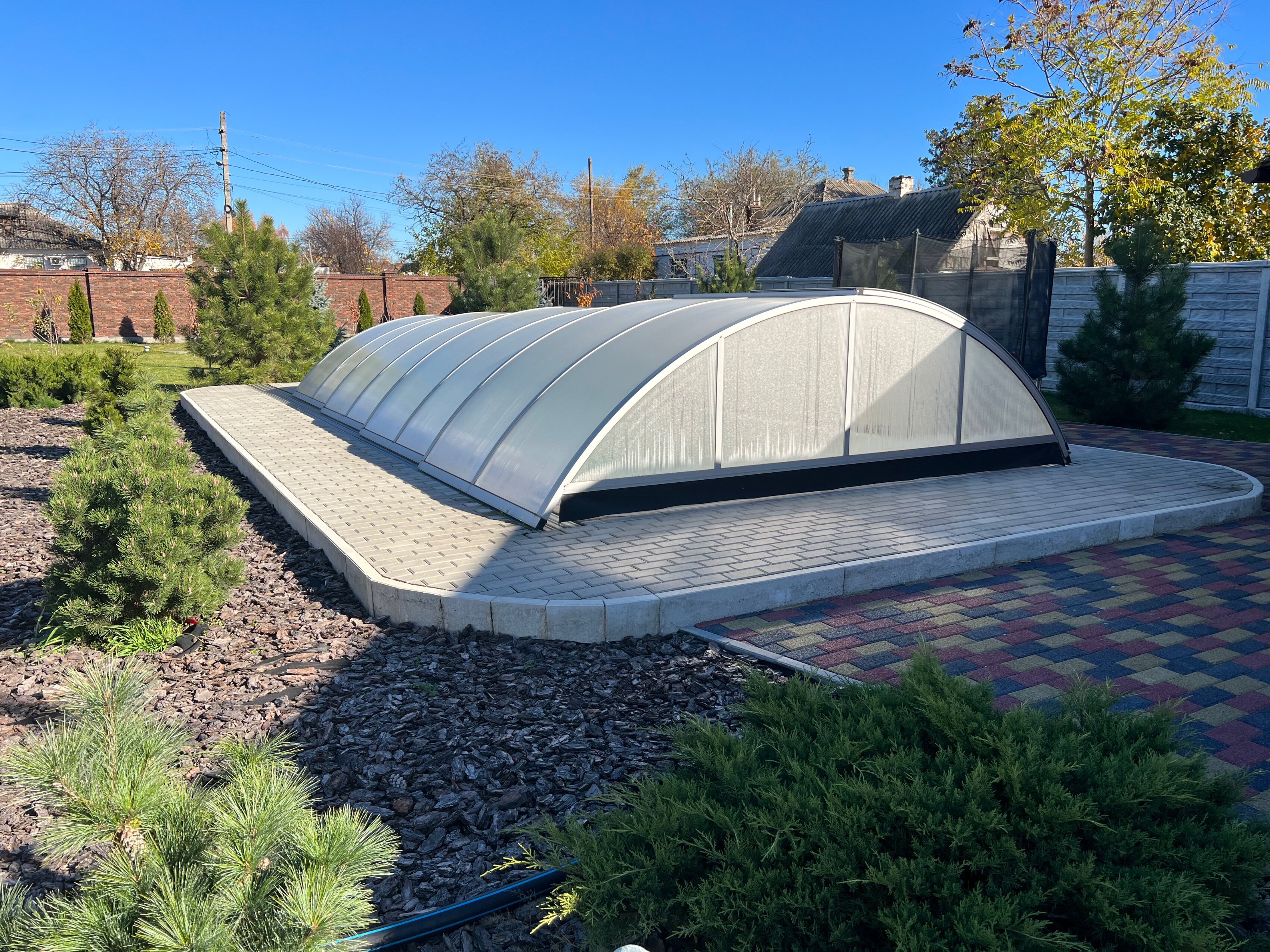

Vstar Опубліковано: 1 листопада 2022 Поділитись Опубліковано: 1 листопада 2022 28.05.2020 в 15:26, Рома сказав: Недавно перечитывал всю тему, увидел свои слова: камина не будет, бассейна не будет... Камин давно радует, ну и вот Теперь ломаю голову по поводу отделки зоны отдыха: из-за грунтовых вод пришлось приподнять чашку бассейна. Террасной доской дорого, наверное тротуаркой сделаю со ступенькой или без. Вітаю! Дуже надихає Ваша цілеспрямованість та досягнення мети. Скажіть з приводу експлуатації зовнішнього басейну у реаліях кліматичного району. Скільки місяців у рік можлива експлуатація та чи прийшлось все ж таки робити якесь накриття? 1 Посилання на коментар Поділитися на інших сайтах More sharing options...
Рома :) Опубліковано: 1 листопада 2022 Автор Поділитись Опубліковано: 1 листопада 2022 (змінено) 12 часов назад, Vstar сказал: Вітаю! Дуже надихає Ваша цілеспрямованість та досягнення мети. Скажіть з приводу експлуатації зовнішнього басейну у реаліях кліматичного району. Скільки місяців у рік можлива експлуатація та чи прийшлось все ж таки робити якесь накриття? Дякую. Перший рік плавали з червня (вода була 19 градусів) до середини вересня. Після встановлення павільону вже в перших числах травня вода 19 градусів, зливаю на початку жовтня. Так щоб комфортно - зараз з кінця травня до кінця вересня (4 місяці). Але влітку це кайф, вода 26-28 Змінено 1 листопада 2022 користувачем Рома :) 12 1 Посилання на коментар Поділитися на інших сайтах More sharing options...

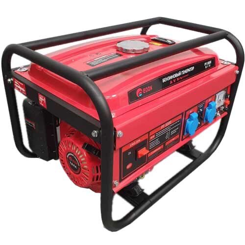

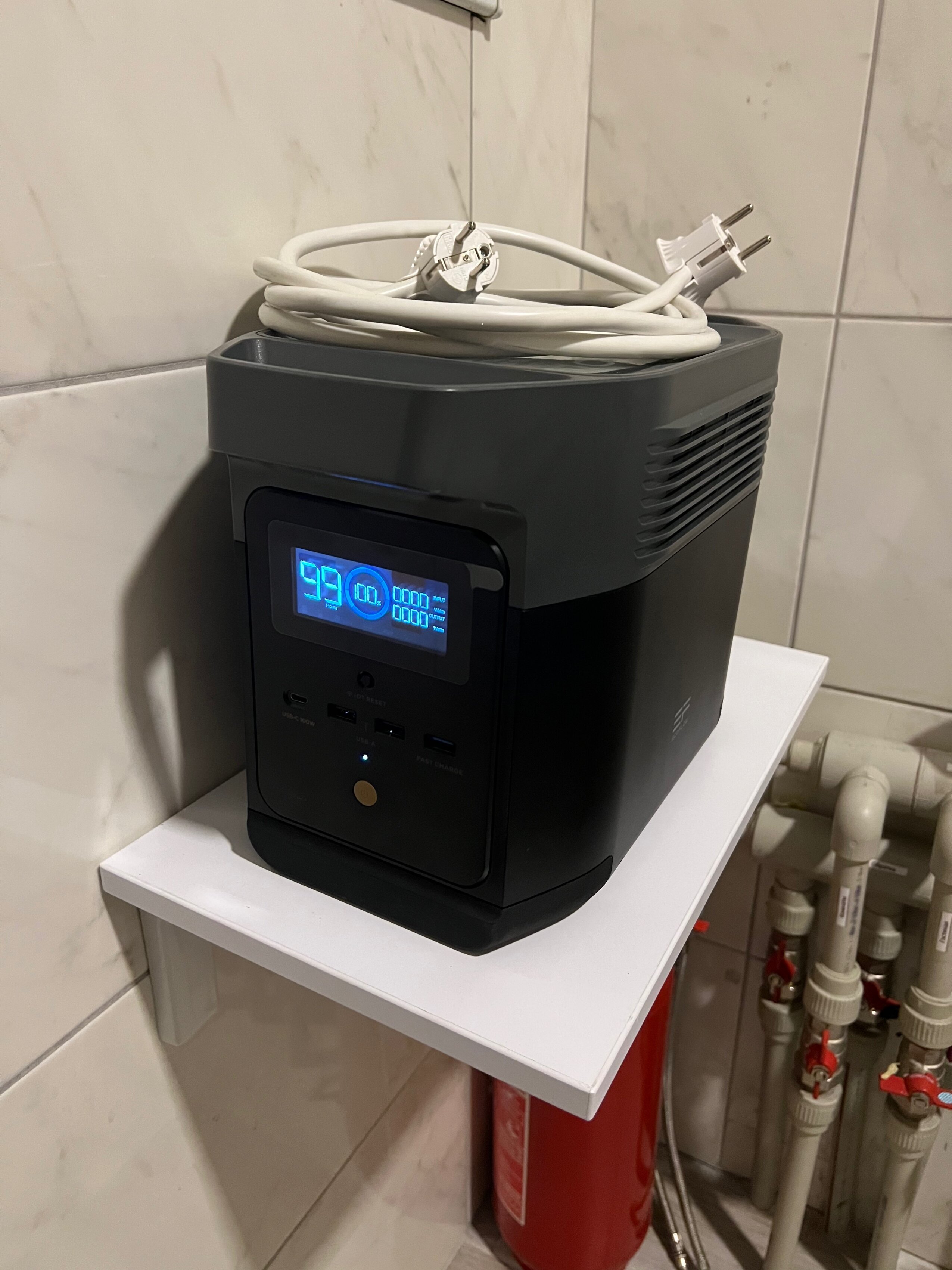

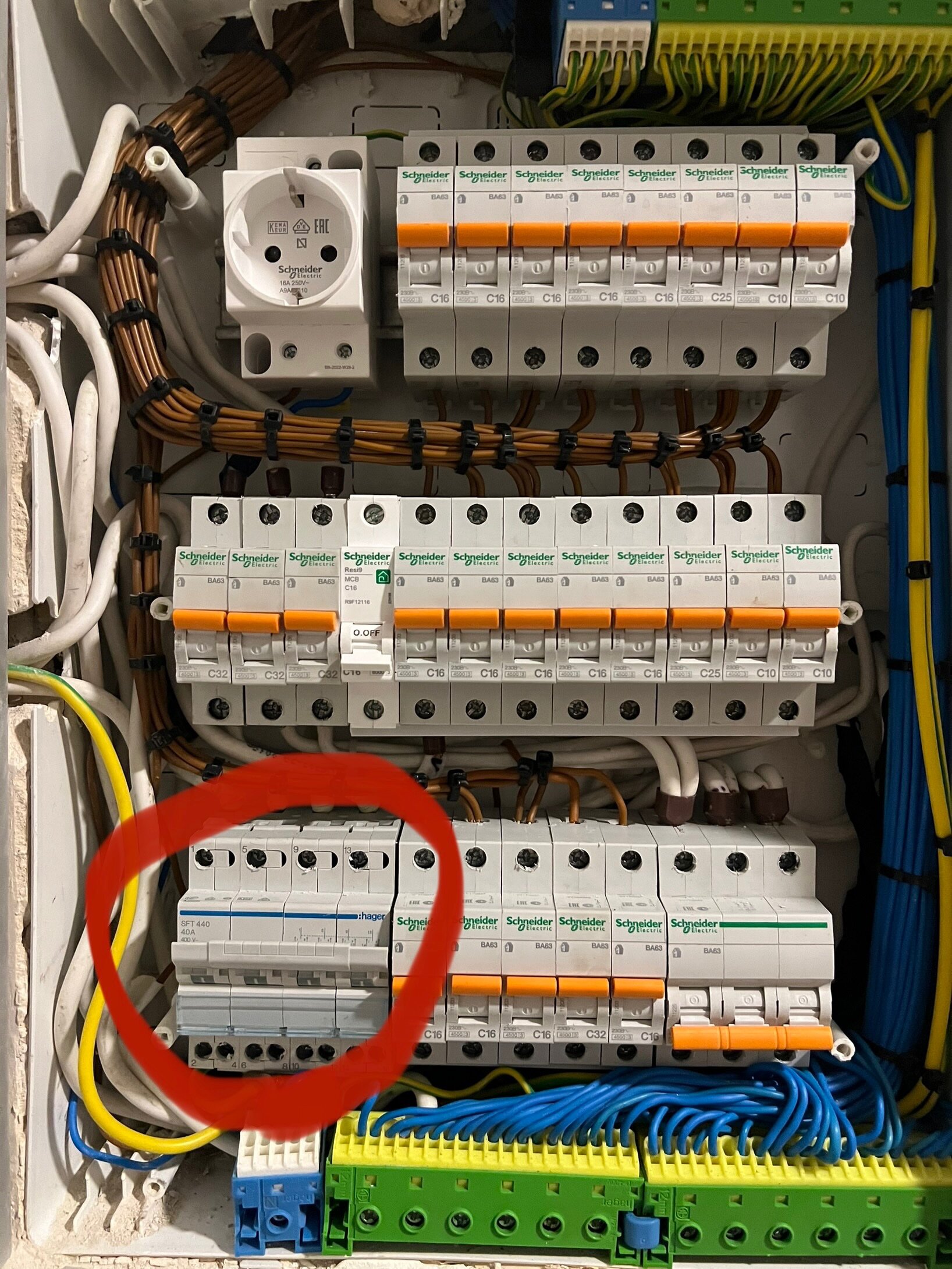

Рома :) Опубліковано: 19 листопада 2022 Автор Поділитись Опубліковано: 19 листопада 2022 Доброго вечора, ми з України) Може комусь буде корисним. Враховуючи постійні відключення електроенергії з-за одного х_йла прийшлось купити однофазний генератор Edon-3000 (made in china, 500$) та безперебійник Ecoflow delta mini (1200€ в Литві). Підключив три фази і нуль після стабілізаторів до перемикача навантаження Hager sft 440, від якого тепер можна ввімкнути резервне живлення всього будинку через розетку в щитку. Все добре вийшло 8 1 Посилання на коментар Поділитися на інших сайтах More sharing options...
Dendnepr Опубліковано: 12 грудня 2023 Поділитись Опубліковано: 12 грудня 2023 В 19.11.2022 в 18:44, Рома сказал: Доброго вечора, ми з України) Може комусь буде корисним. Враховуючи постійні відключення електроенергії з-за одного х_йла прийшлось купити однофазний генератор Edon-3000 (made in china, 500$) та безперебійник Ecoflow delta mini (1200€ в Литві). Підключив три фази і нуль після стабілізаторів до перемикача навантаження Hager sft 440, від якого тепер можна ввімкнути резервне живлення всього будинку через розетку в щитку. Все добре вийшло хм. ни одного УЗО не вижу Посилання на коментар Поділитися на інших сайтах More sharing options...
