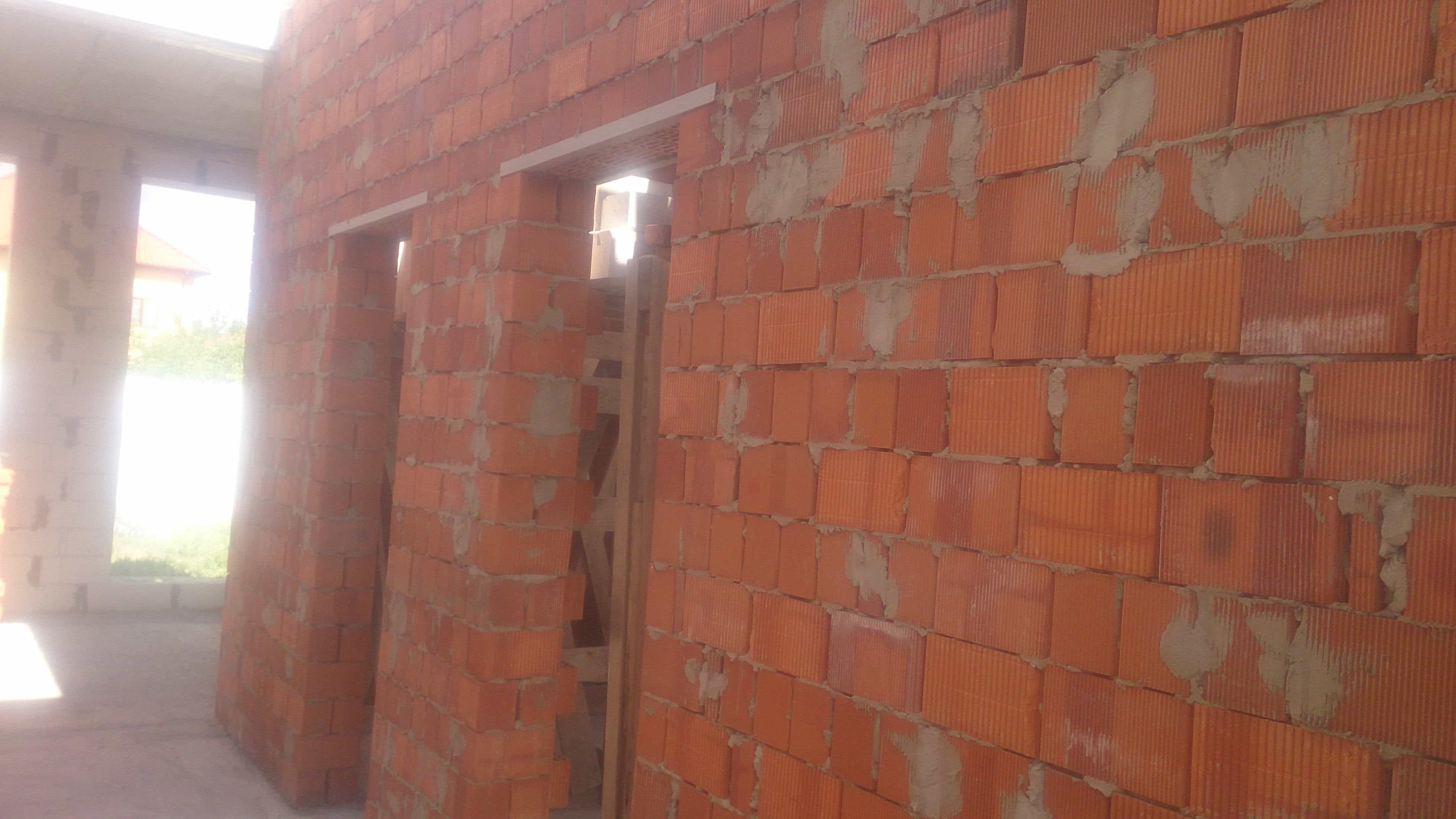

На фото красный кирпич какой-то нестандартный вроде. Керамоблоки? Пустотелые?
Может пропустил, а что по армировке/привязке фасадного кирпича к газоблоку через утеплитель?
Про кирпич я писал ранее у меня он 2нф пустотелый, производитель керамея

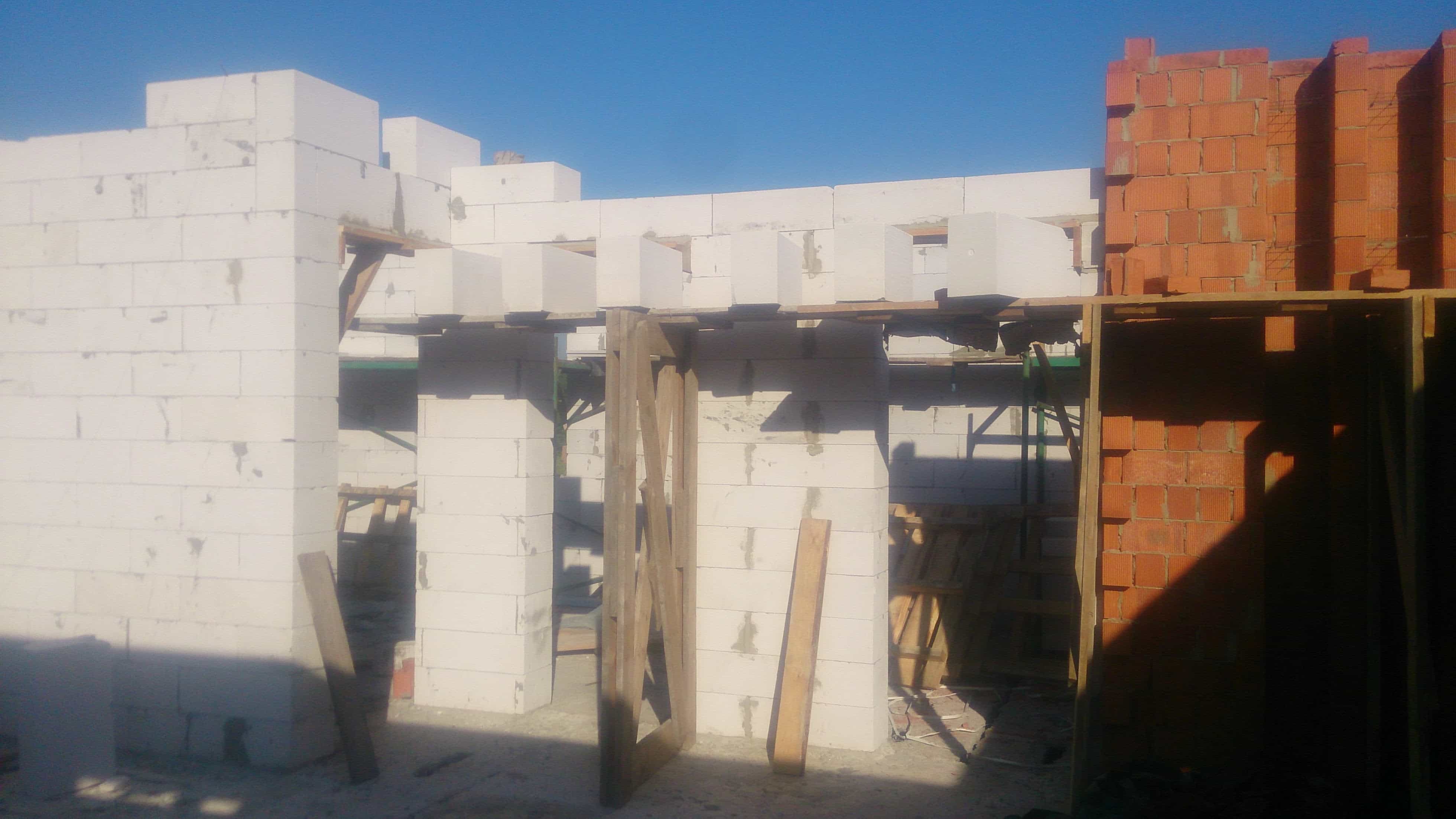

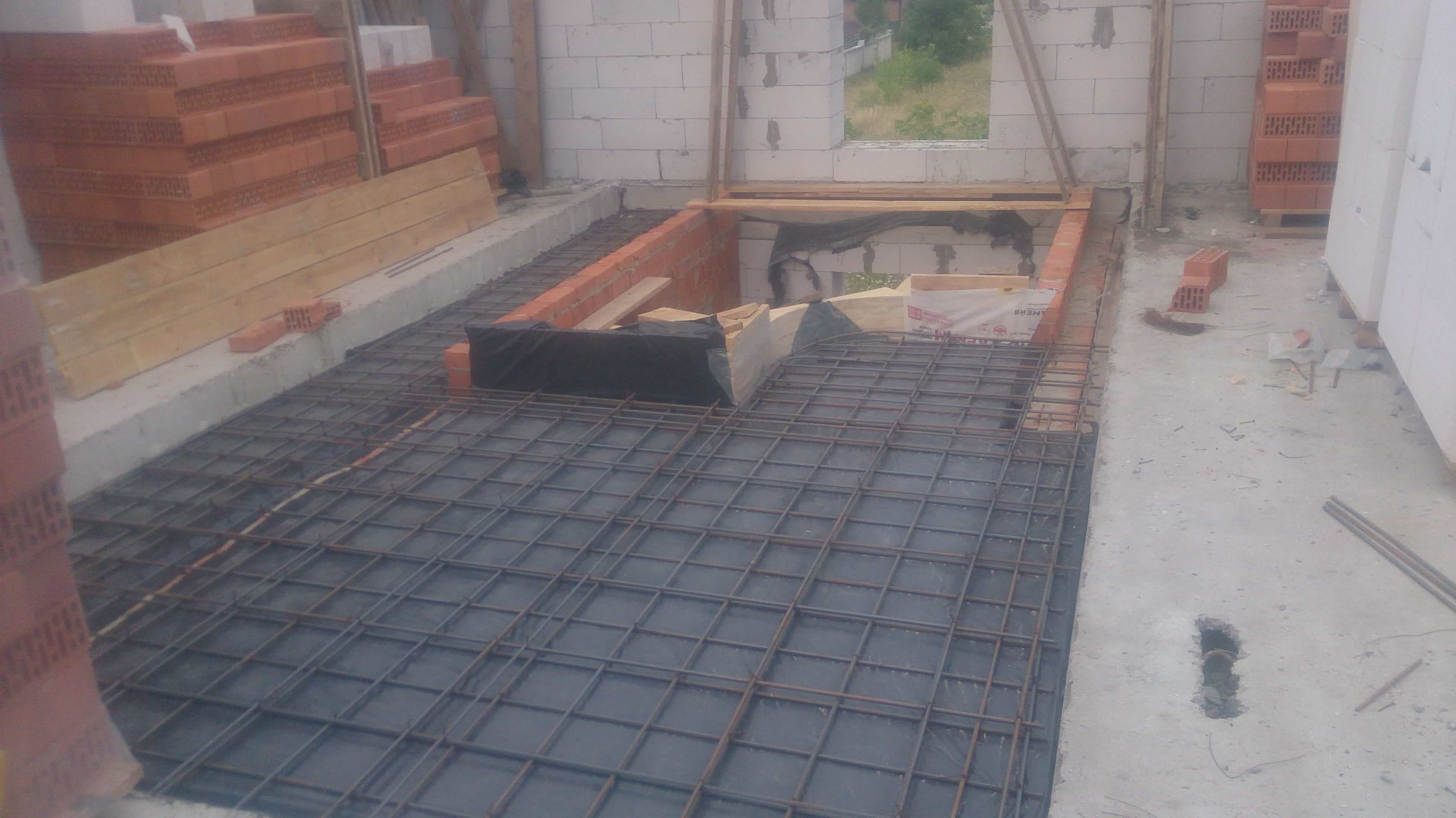

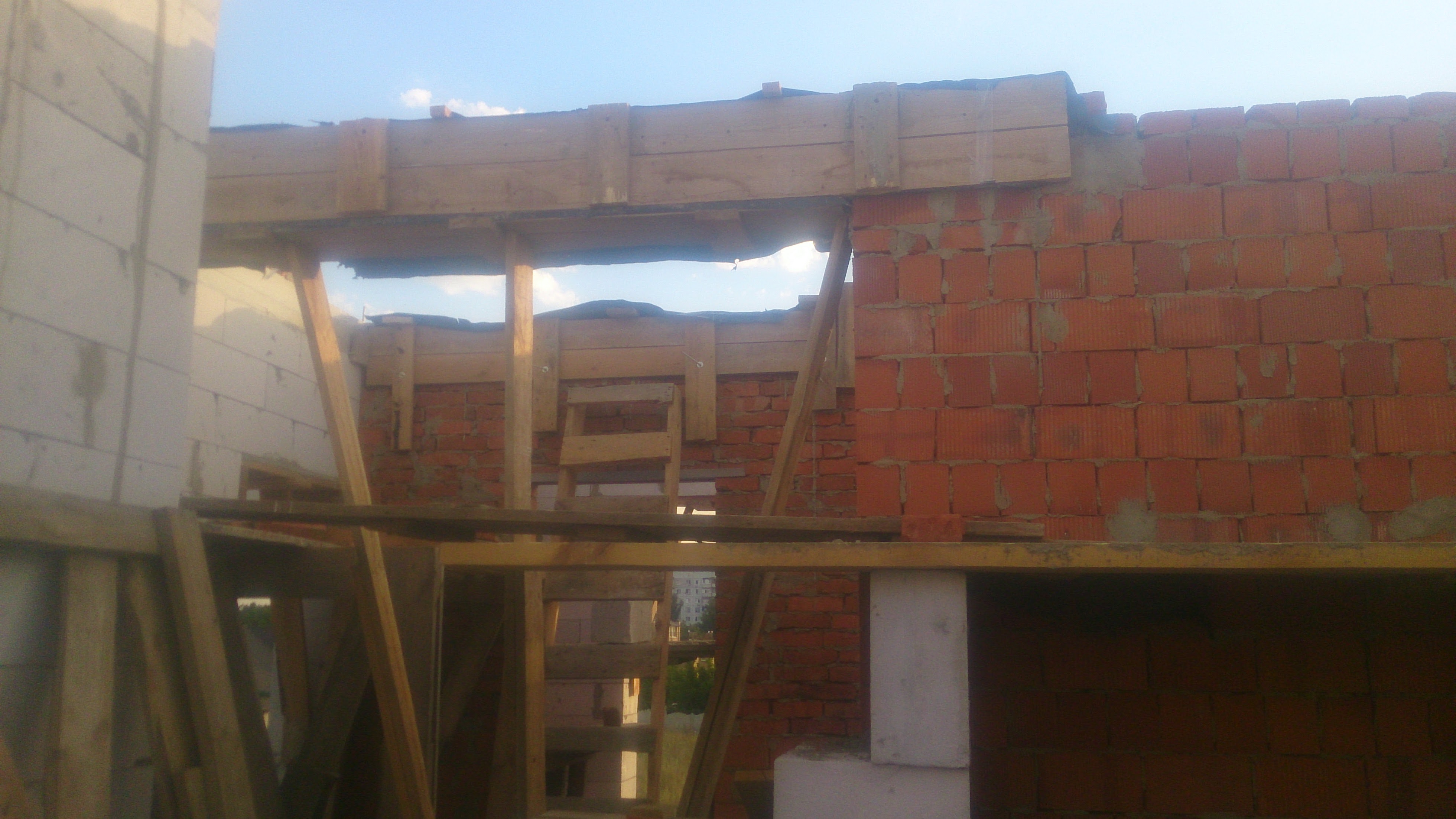

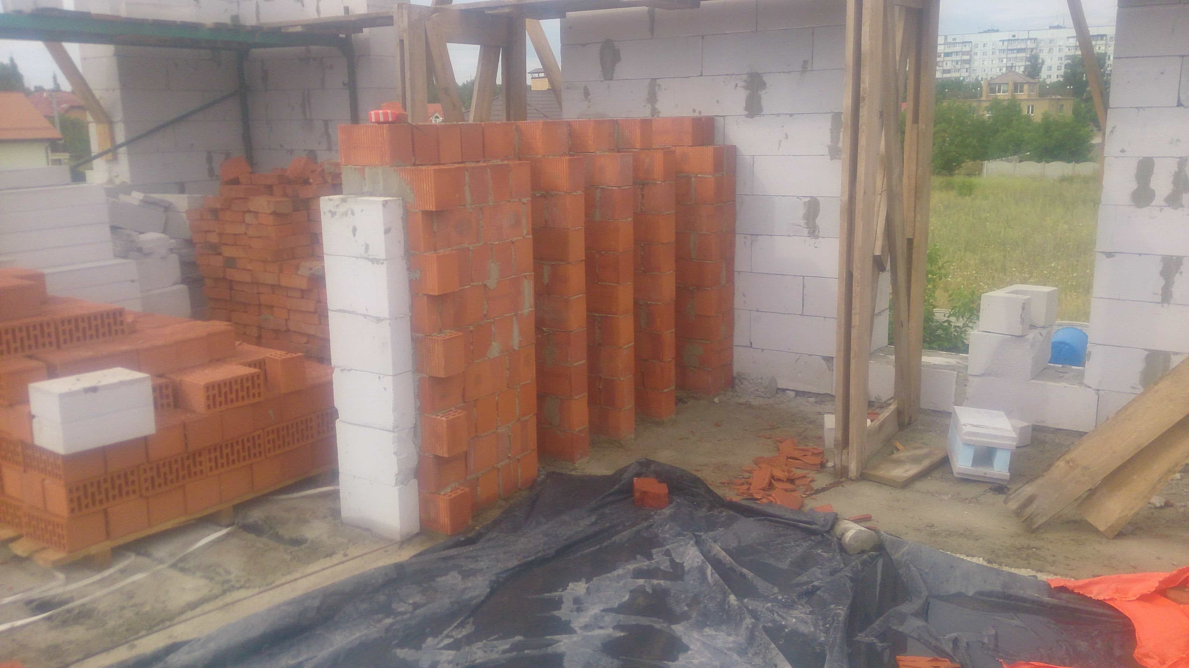

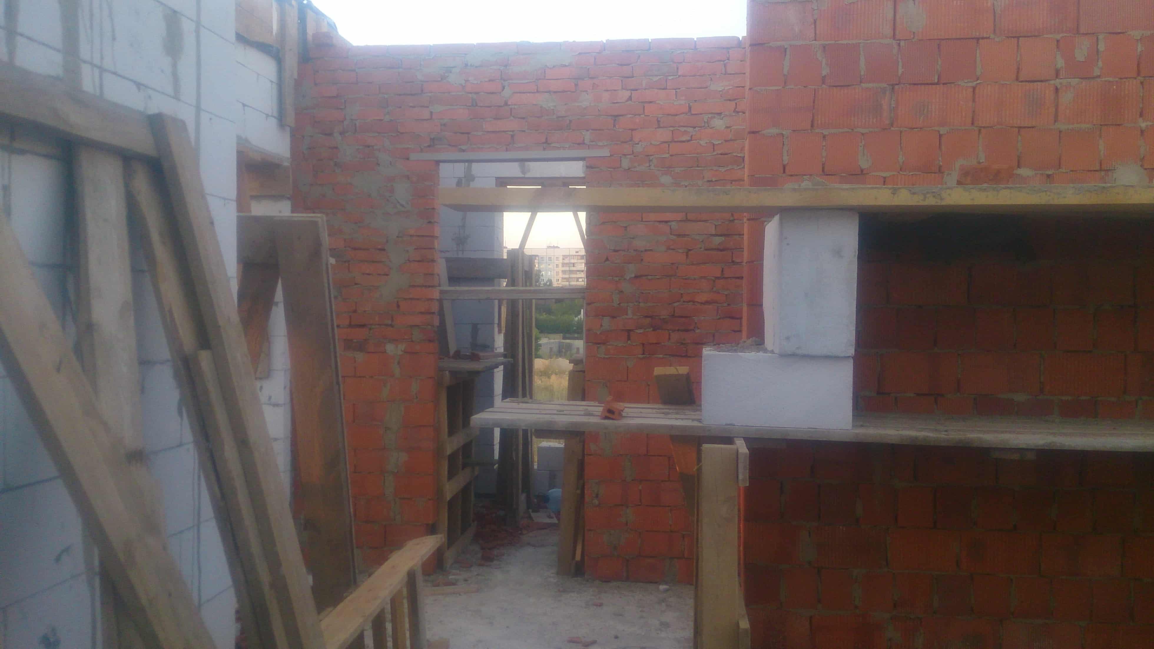

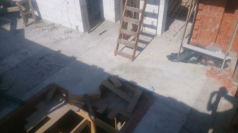

Некоторое время был технологический перерыв, ждали чтоб полностью застыл монолитный участок первого этажа, для того чтоб на него опирать опалубку монолитного участка второго этажа. И все остальные процессы упирались тоже в это, не могли ложить опорные стены потому что они местами ложатся на монолитный. Еще до опалубки доложили стены вдоль лестницы на которые опирается монолитный и завез 300мм газоблока на среднюю стену. Газоблок и остатки кирпича с первого этажа пришлось поднимать вручную, потому что кран вызывать ради 4 палет как то не выгодно, а кирпич лежал внутри первого этажа.

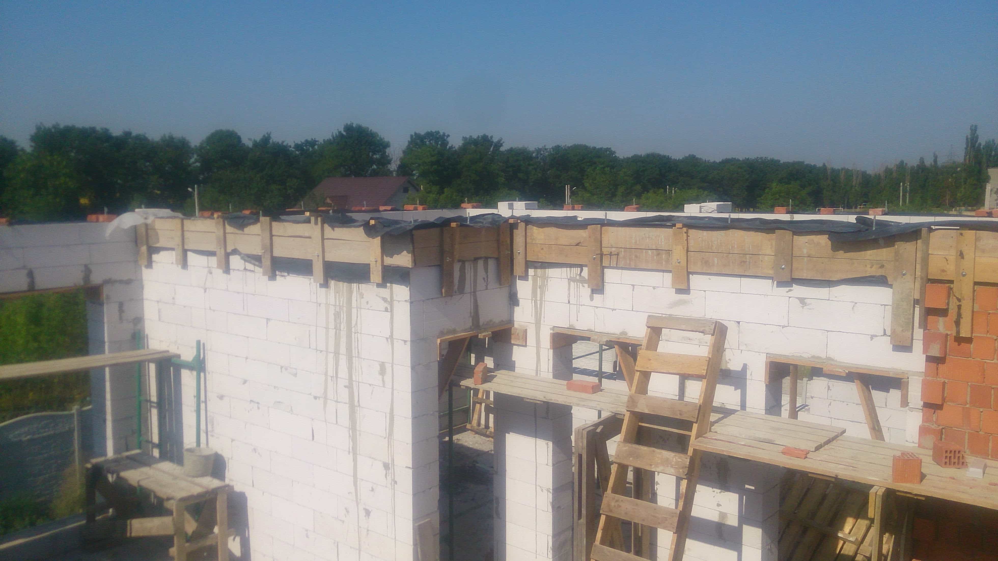

Пока был в отпуске был залит монолитный участок, выложена средняя несущая стена из газоблока и там где вентканалы из кирпича, так же залили армпояс.

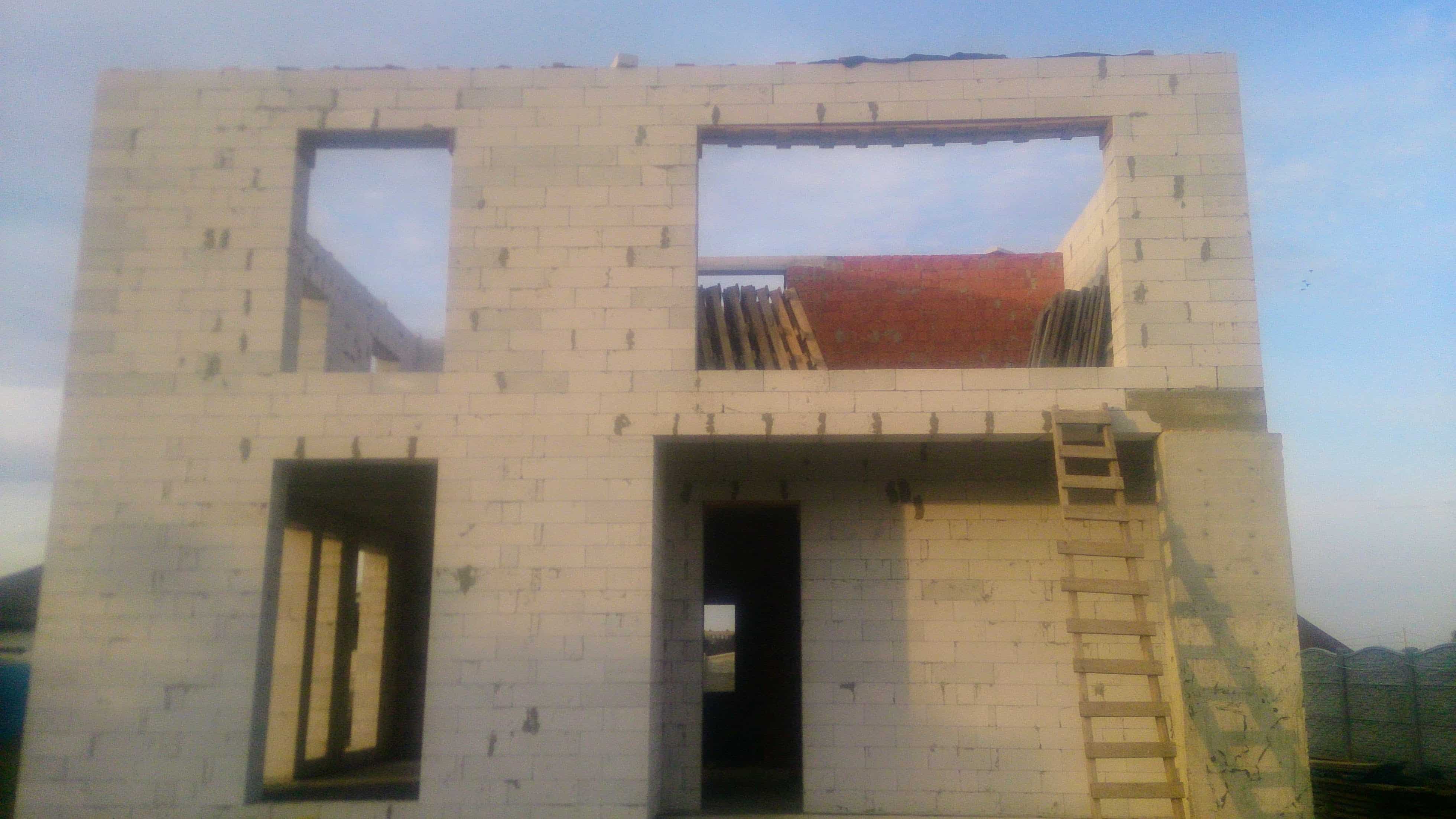

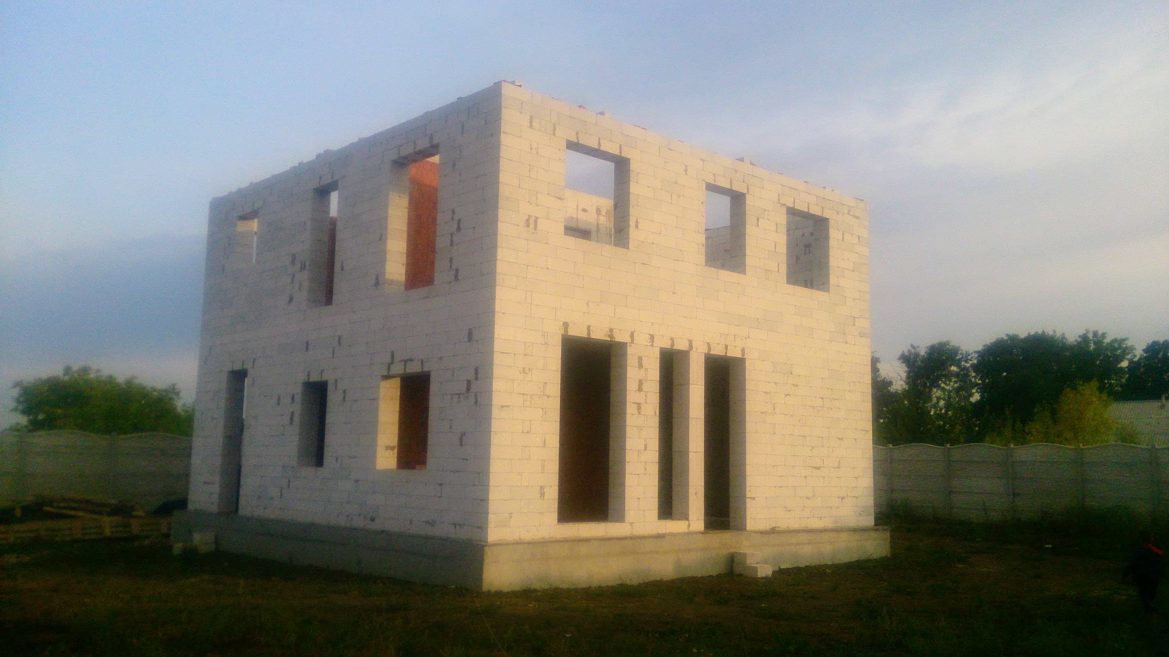

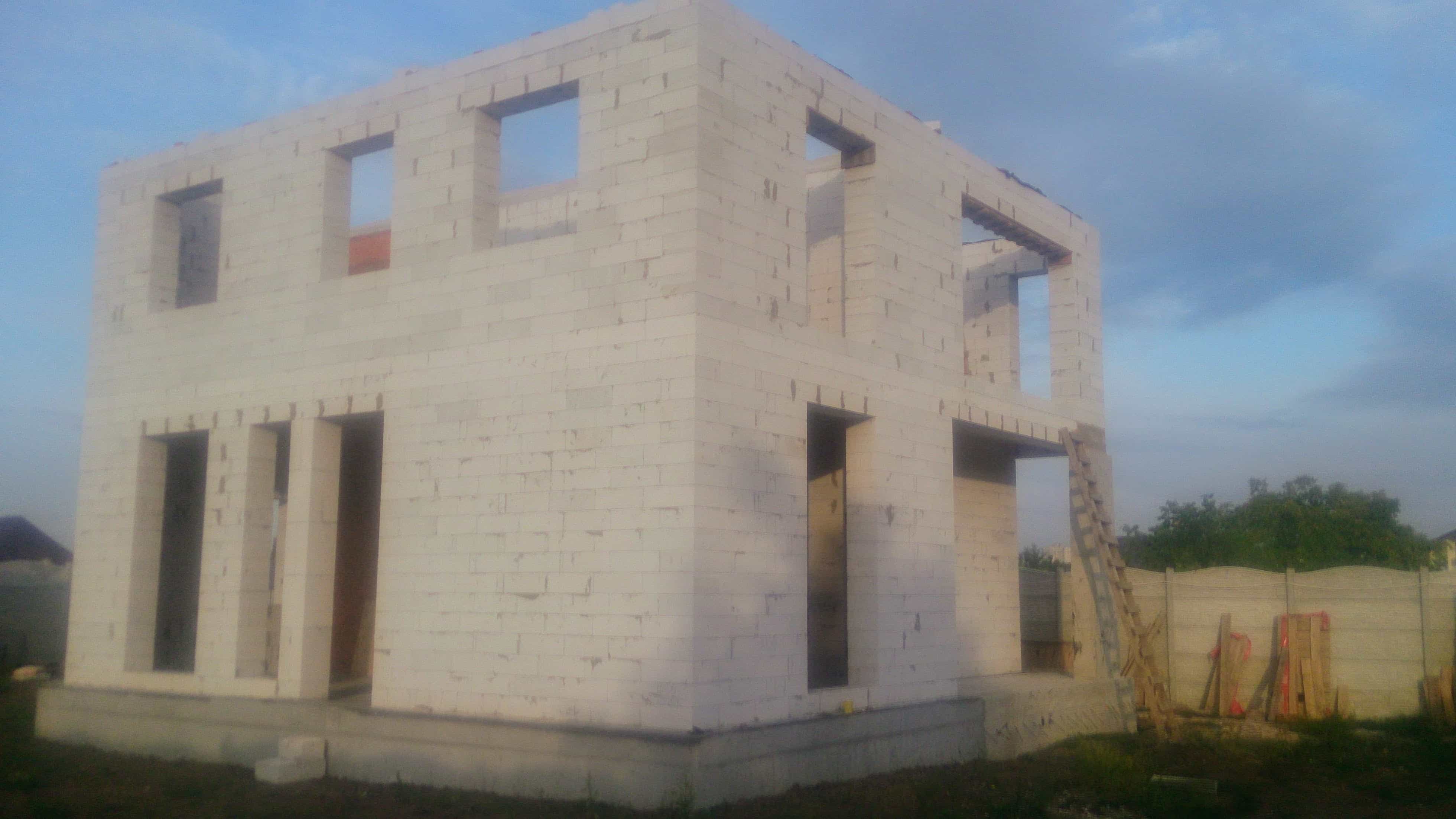

Доделали необходимые две стены чтоб опирать на них балки крыши, теперь все готово для крыши, кроме меня. Делаю паузу в стройке на сбор всех необходимых материалов для крыши. Если подбить расходы на строительство то на сейчас без крыши получается 30к$

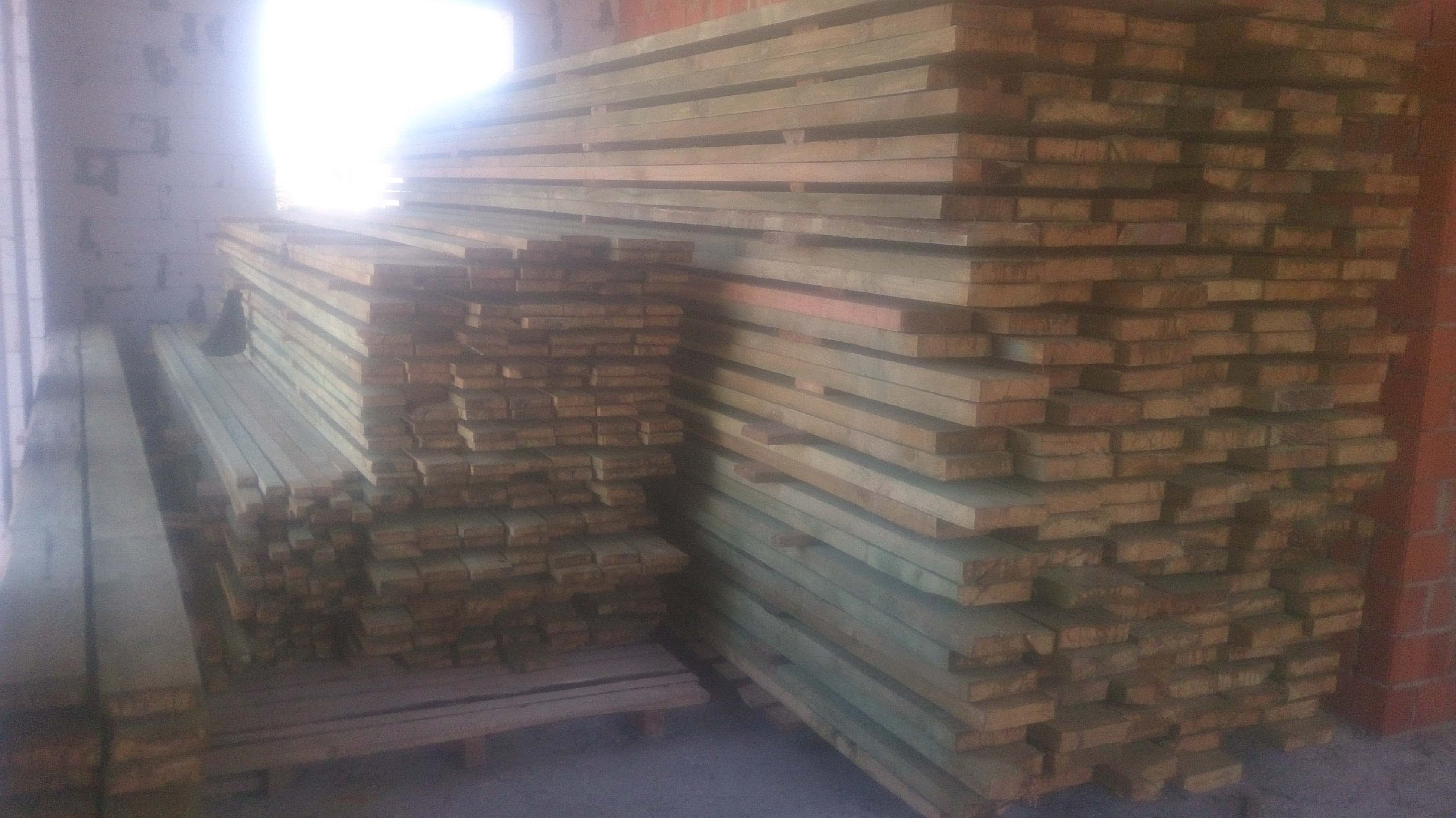

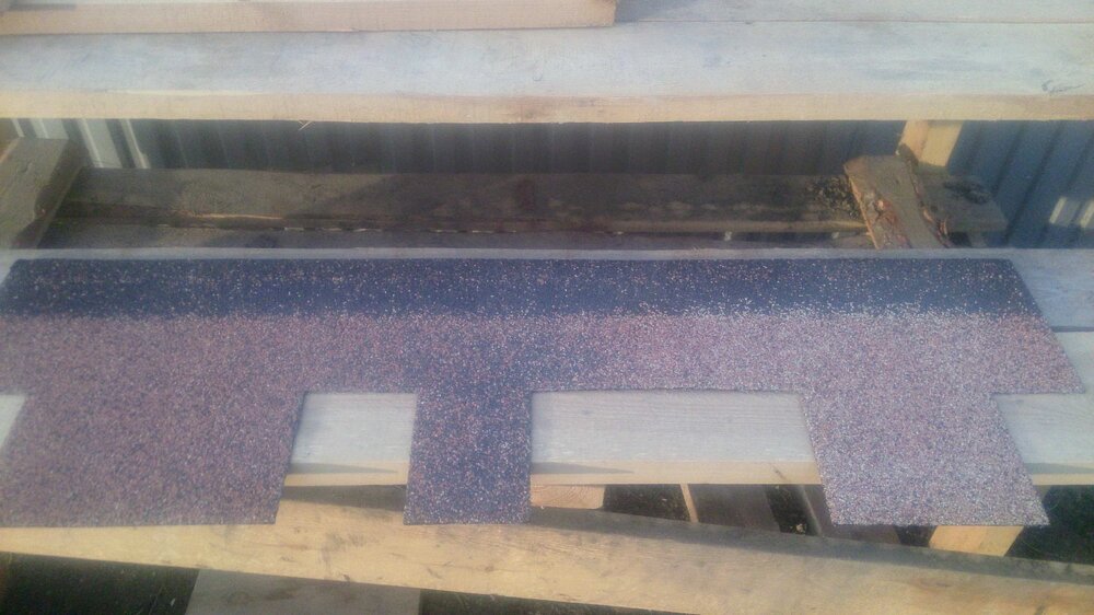

Обновлю немного тему, сегодня год как начали строиться, потихоньку готовлюсь к кровельным работам, уже закупил битумку и OSB, также заказал и сделал предоплат за дерево с антисептической обработкой. Битумку выбрали технониколь аккорд сандал. Еще с тестем наконец то заделали пенополистирол на цоколе, а то вид как он разлагается на солнце наводил тоску.

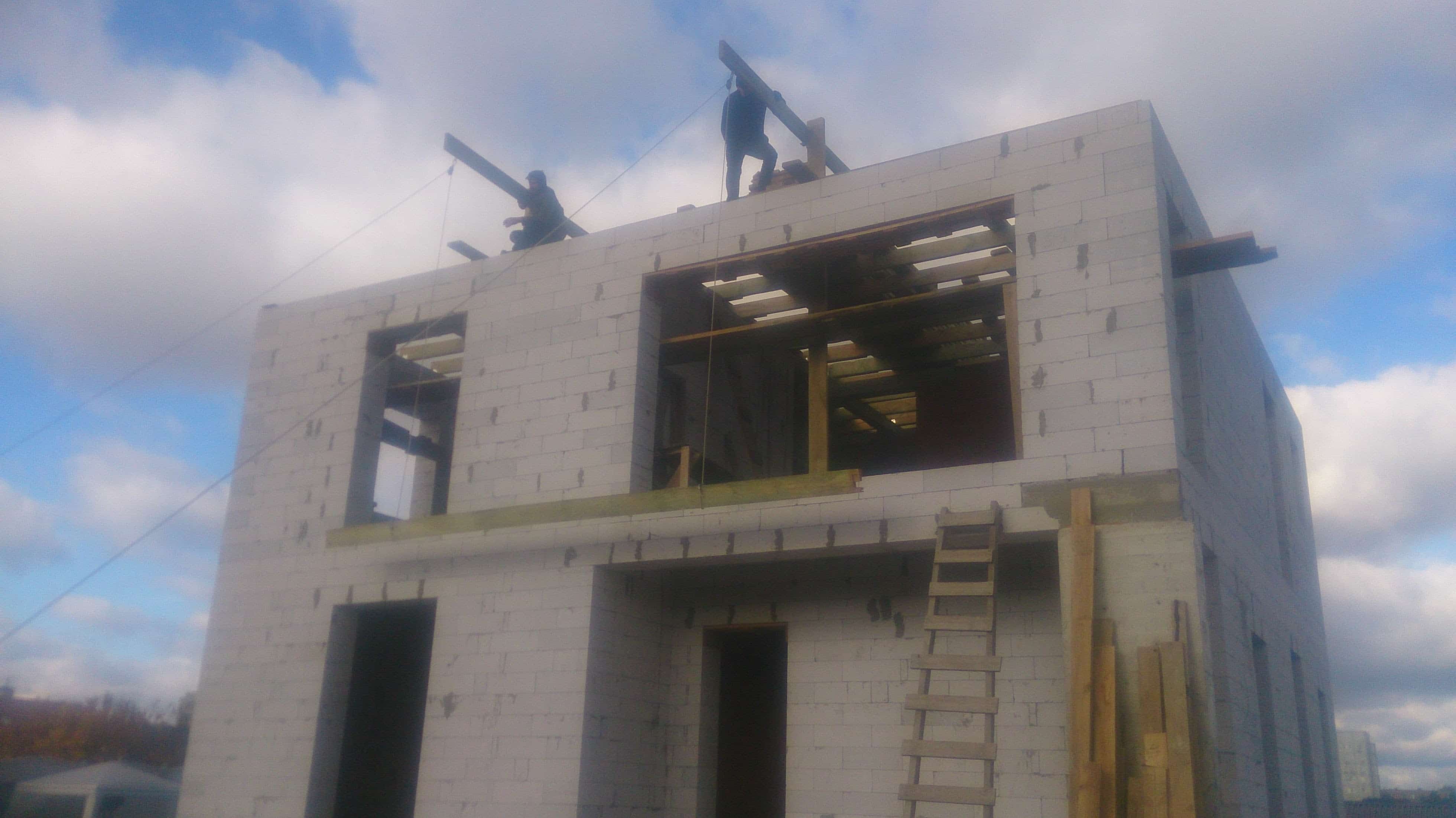

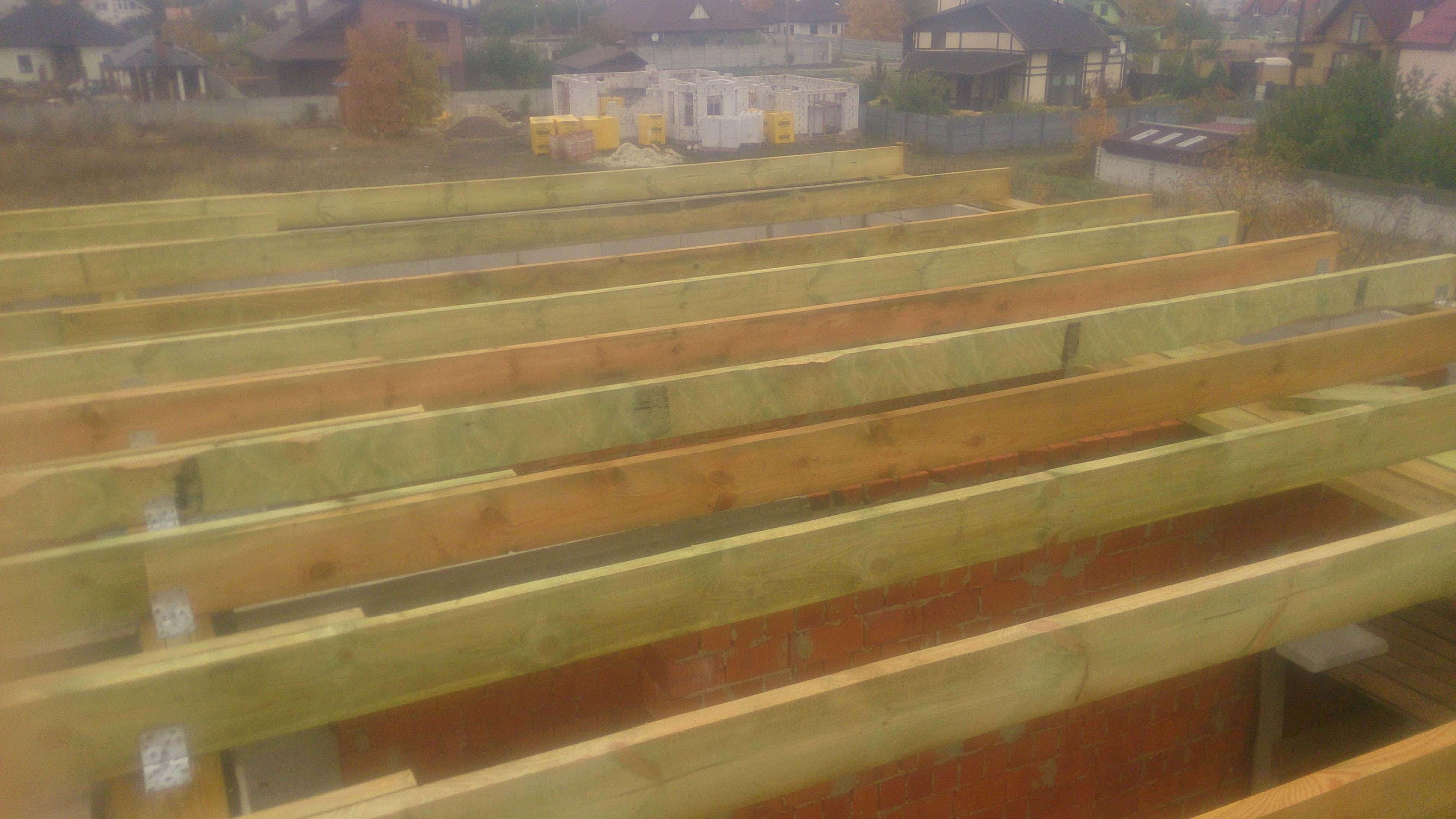

Наконец то делаем крышу, пришли ребята (которые кроме основной работы по постройке дома, которую по моему мнению делают качественно, еще любят разводить срач :D по крайней мере так пишут в соседних темах) и вот уже чуть больше чем неделю после почти двухмесячного перерыва опять строим. На сейчас сделано перекрытие и мауэрлат, тут оказывается что с установкой первой стропилы есть обычай, наподобие мелочи под фундамент. Завтра будем делать. Еще заказал лестницу из метала на подобие той что на картинке, сейчас чтоб попасть на второй этаж пользуемся приставной лестницой и лазим через окно.
