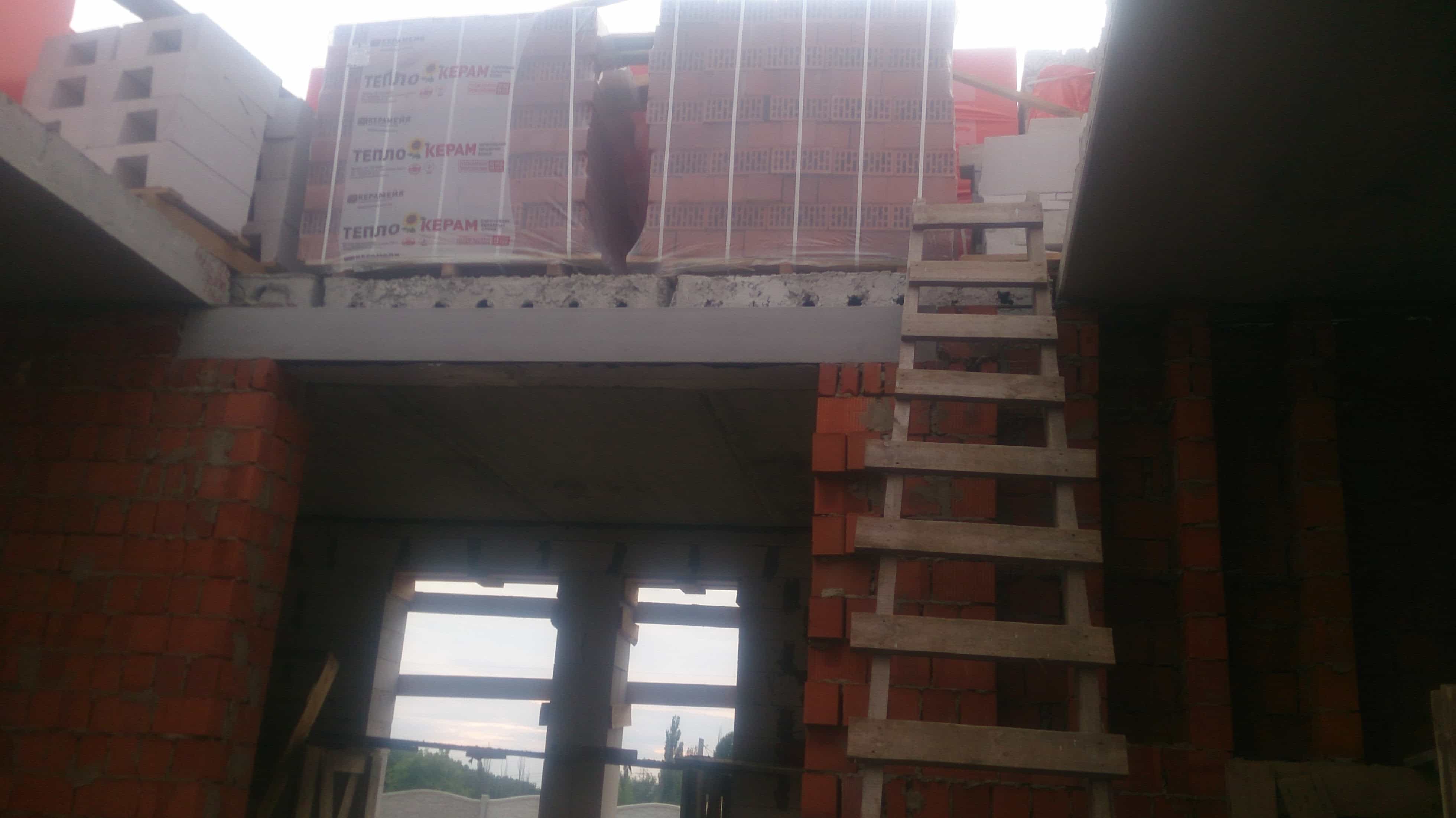

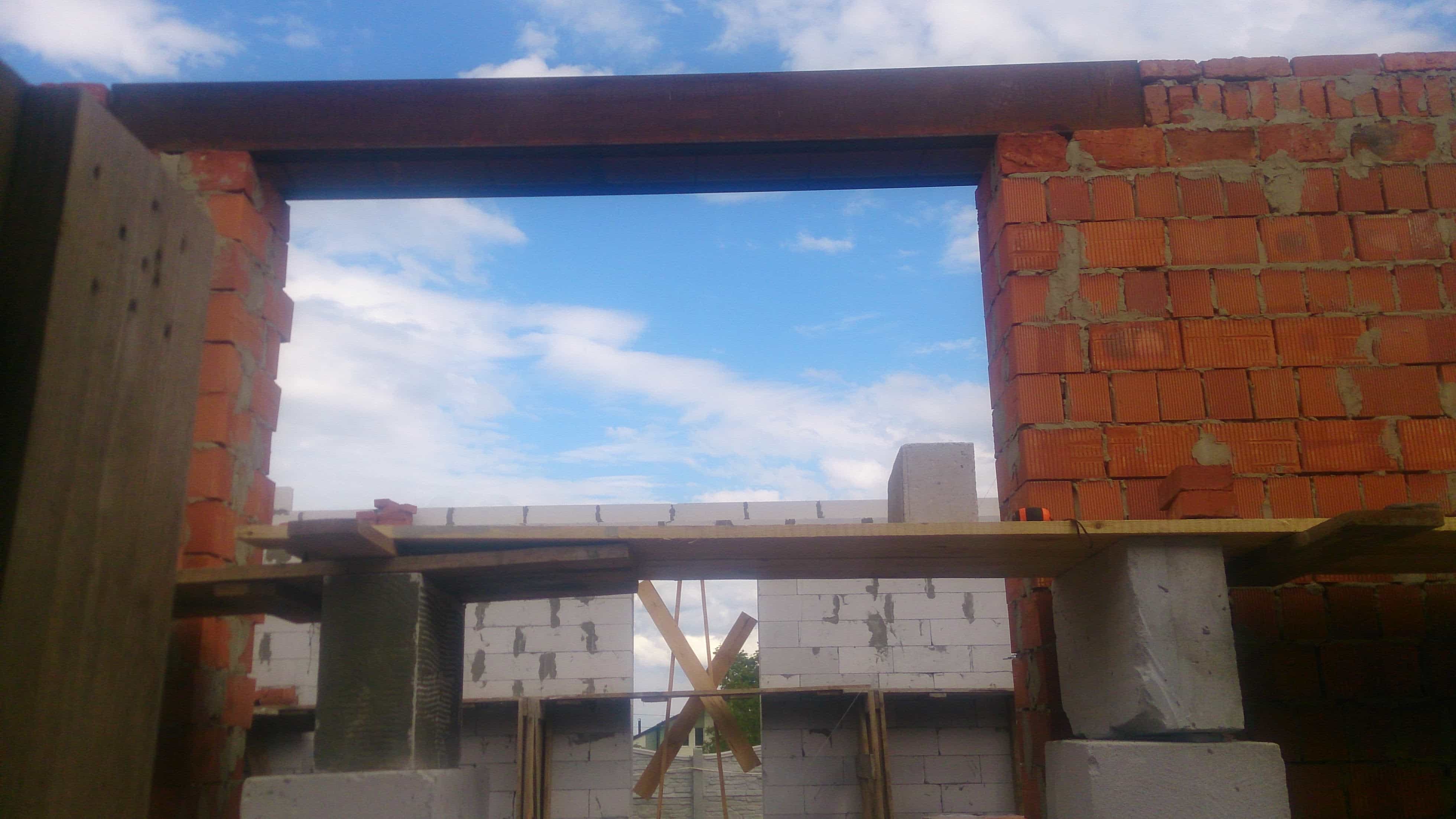

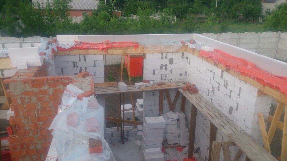

На прошлой неделе доложили несущую кирпичную стену, и в субботу я положил на нее балку из двух 22 швеллеров.

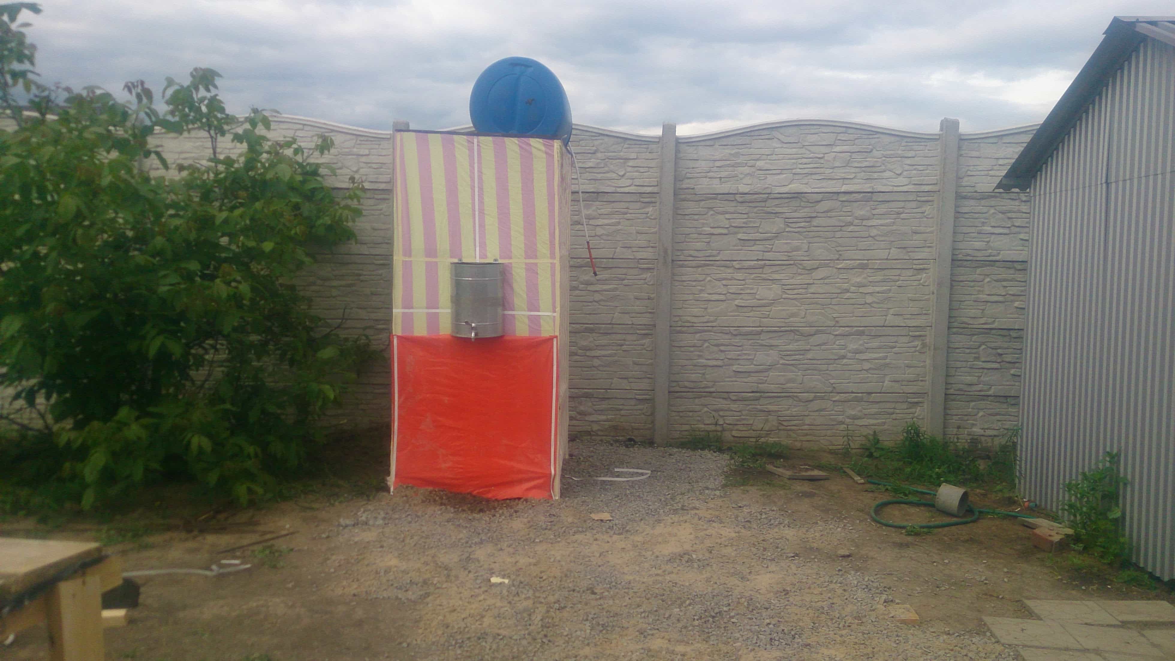

Еще вместе с тестем сделали летний душ для ребят которые строят дом, да и мне на выходных он тоже нужен.
Залили армпояс, и сегодня съездил заказал плиты.
Где вы заказывали плиты ? Пк или пб ?
В прошлом году заказывал на 5 жбк, тот что на Ландау, они умеют делать метр по ширине, мне такие нужны были. На этой неделе хотел у них заказать на перекрытие первого этажа, но из-за того что немного изменились стены, мне надо плиты длинне чем были. Они по длинне не делают кастомные, только стандарт. Поэтому заказал на 15 жбк тот что на московском 299, они по длинне делают разные но по ширине не режут, в итоге пришлось на участках 2 метровой ширины брать 1,5 метровые и 50 см монолитить. По деньгам и там и там примерно одинаково.
Плиты ПК

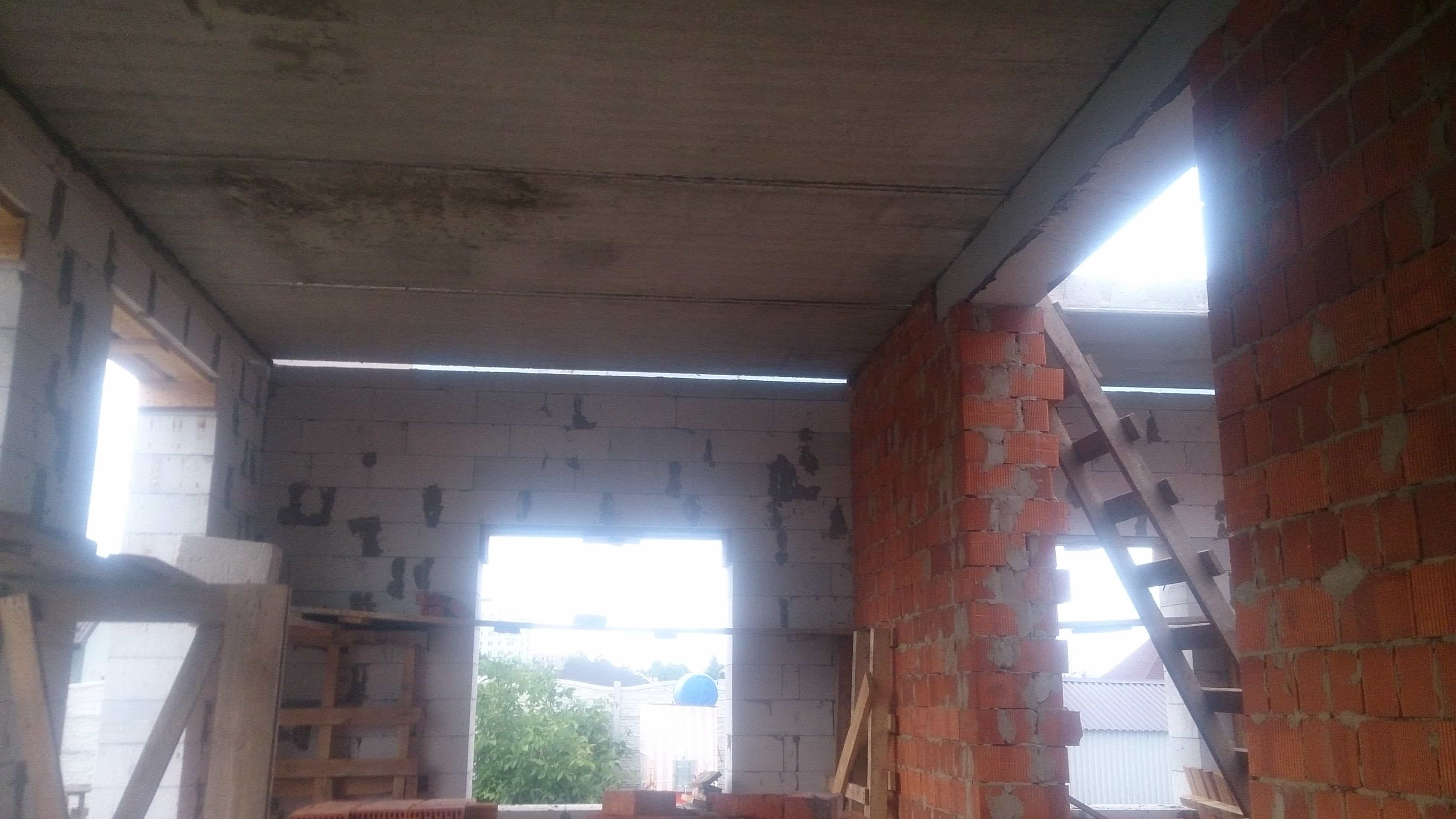

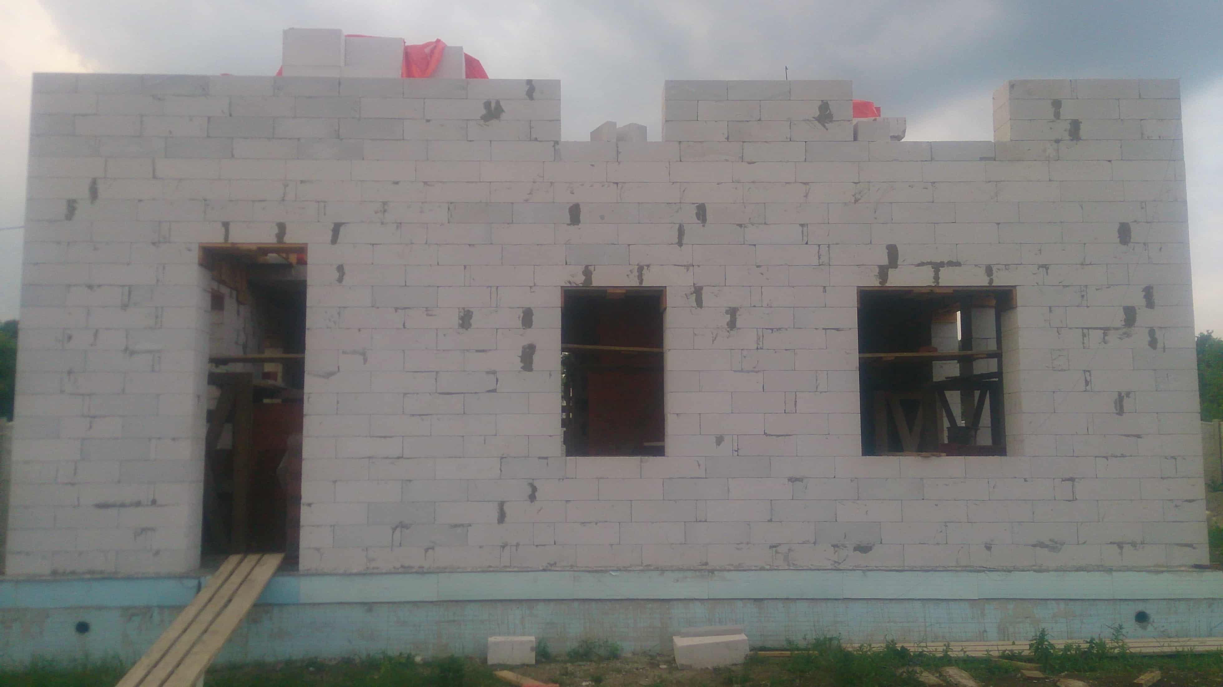

Сегодня просверлил дырки в плитах, ох и много воды вышло.

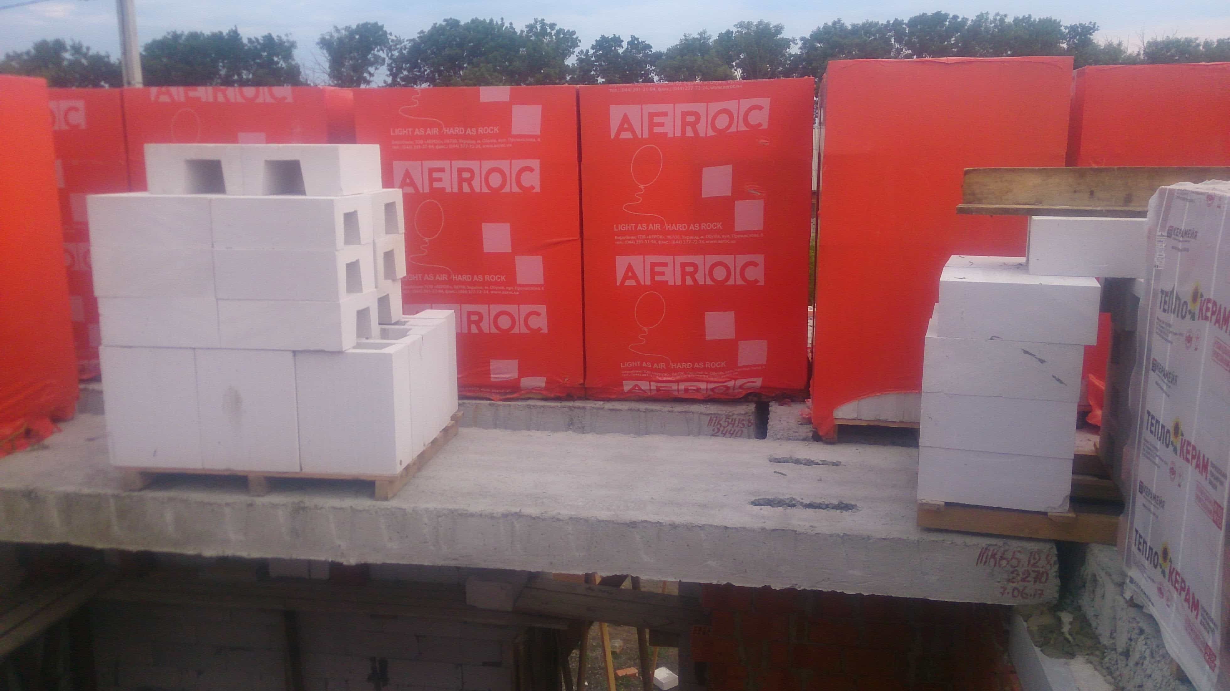

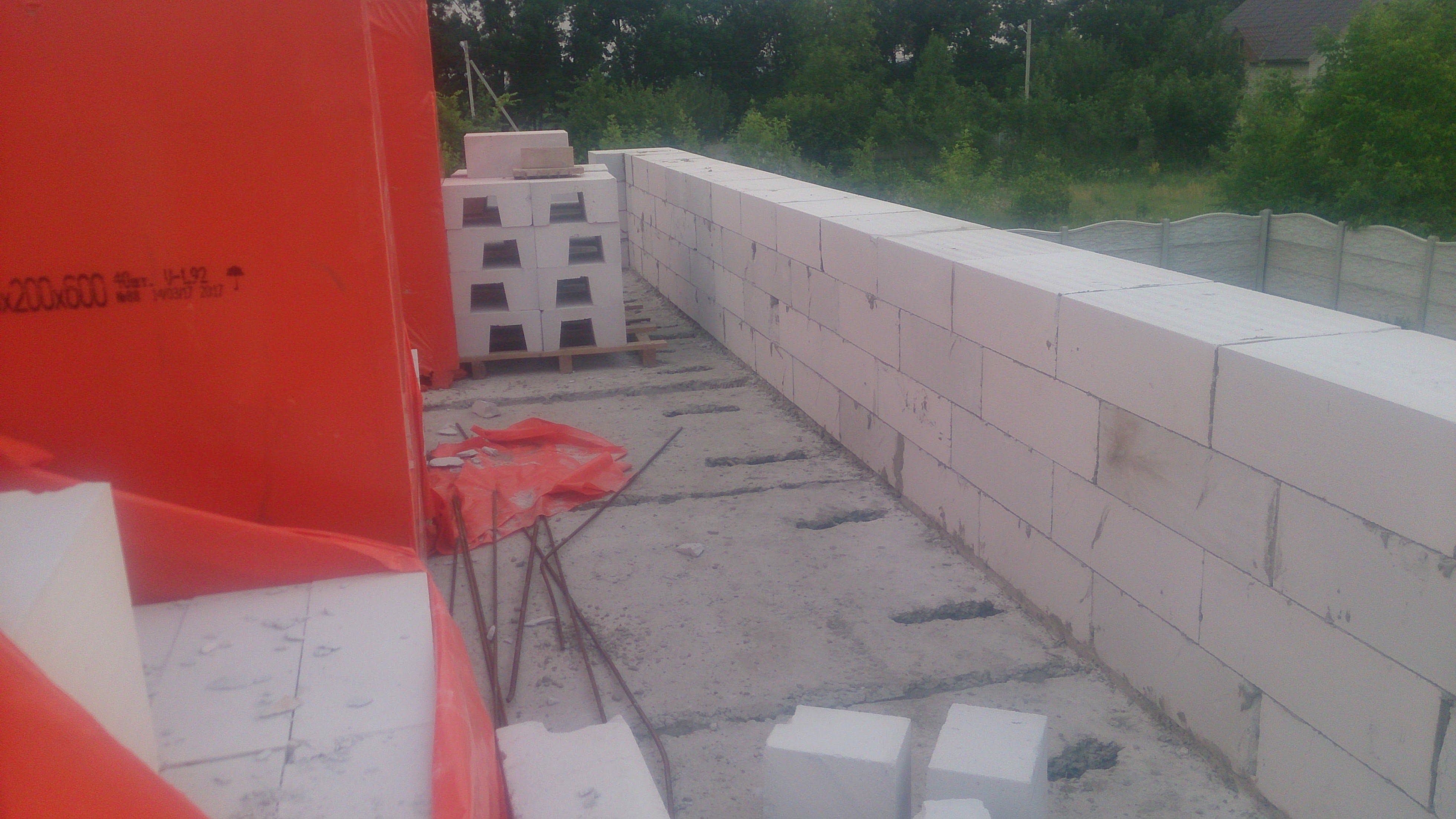

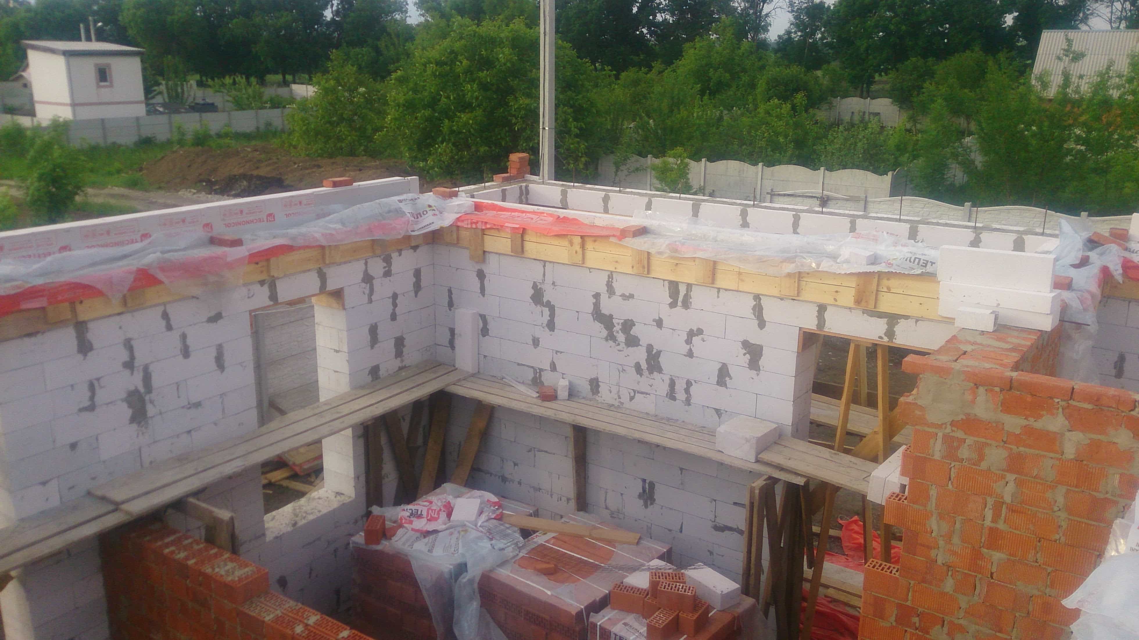

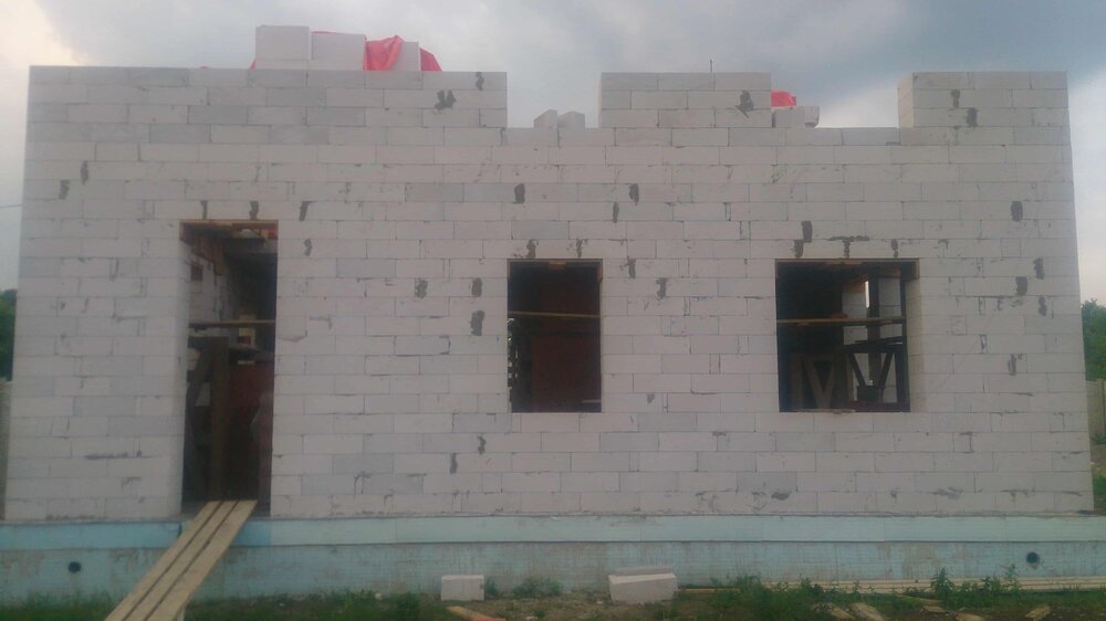

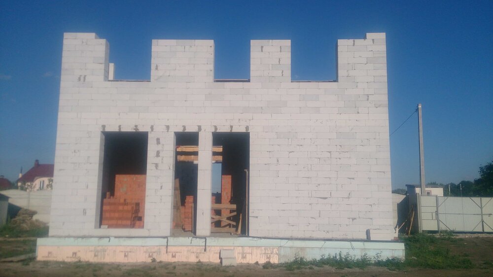

Положили плиты перекрытия, так же на верх подняли оставшийся газоблок, немного подготовительных работ и будем ложить стены дальше. Высота потолка в 3.6м впечатляет. Еще уговорил жену отказаться от балкона на втором этаже в пользу дополнительных квадратных метров в спальне.
Может от лоджии? :)
Да наверное лоджии, поднял жену наверх и показал как оно будет сидется на этой лоджии, когда со всех сторон тебя видно, высота там над землей около 5 метров.

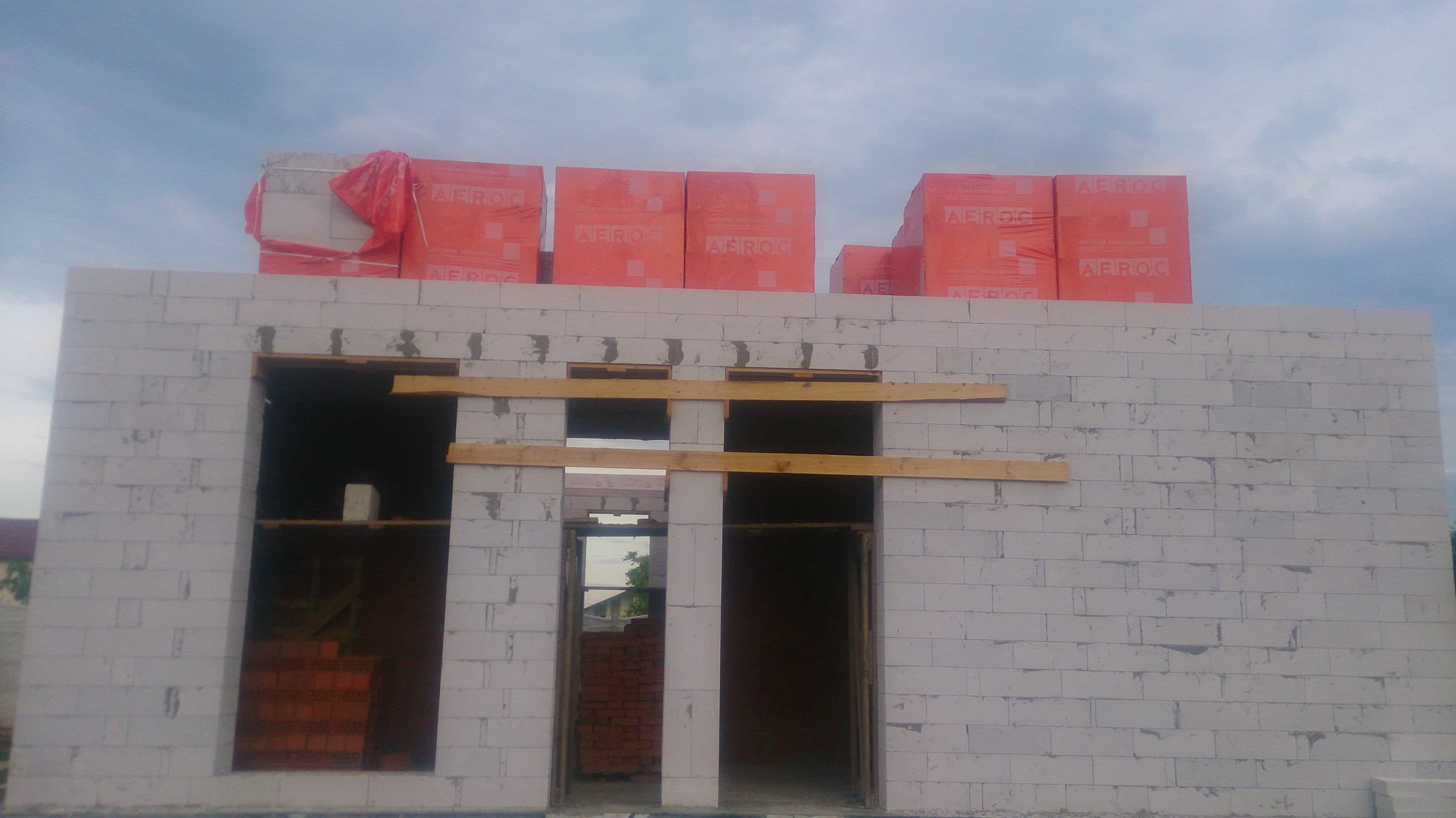

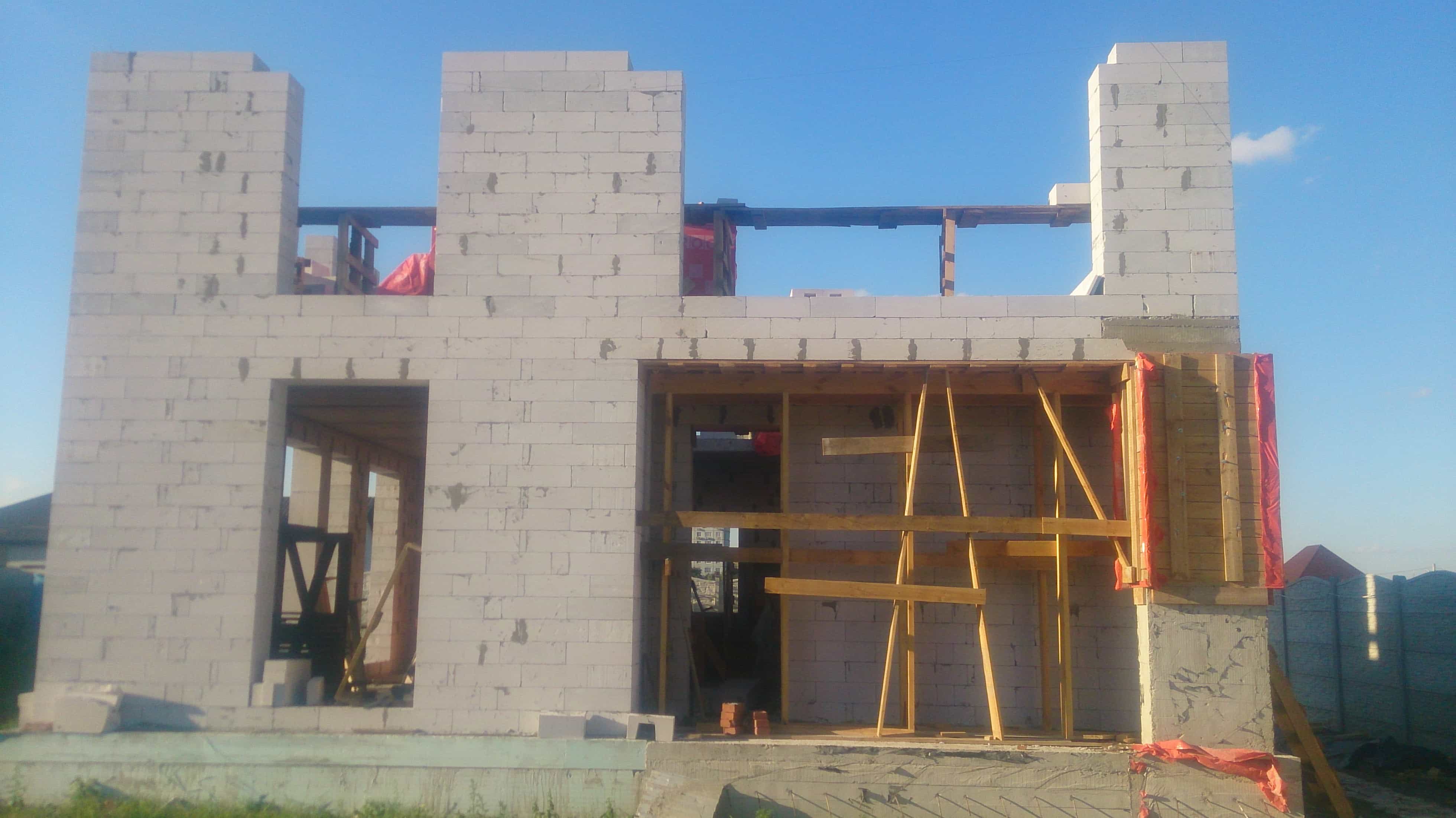

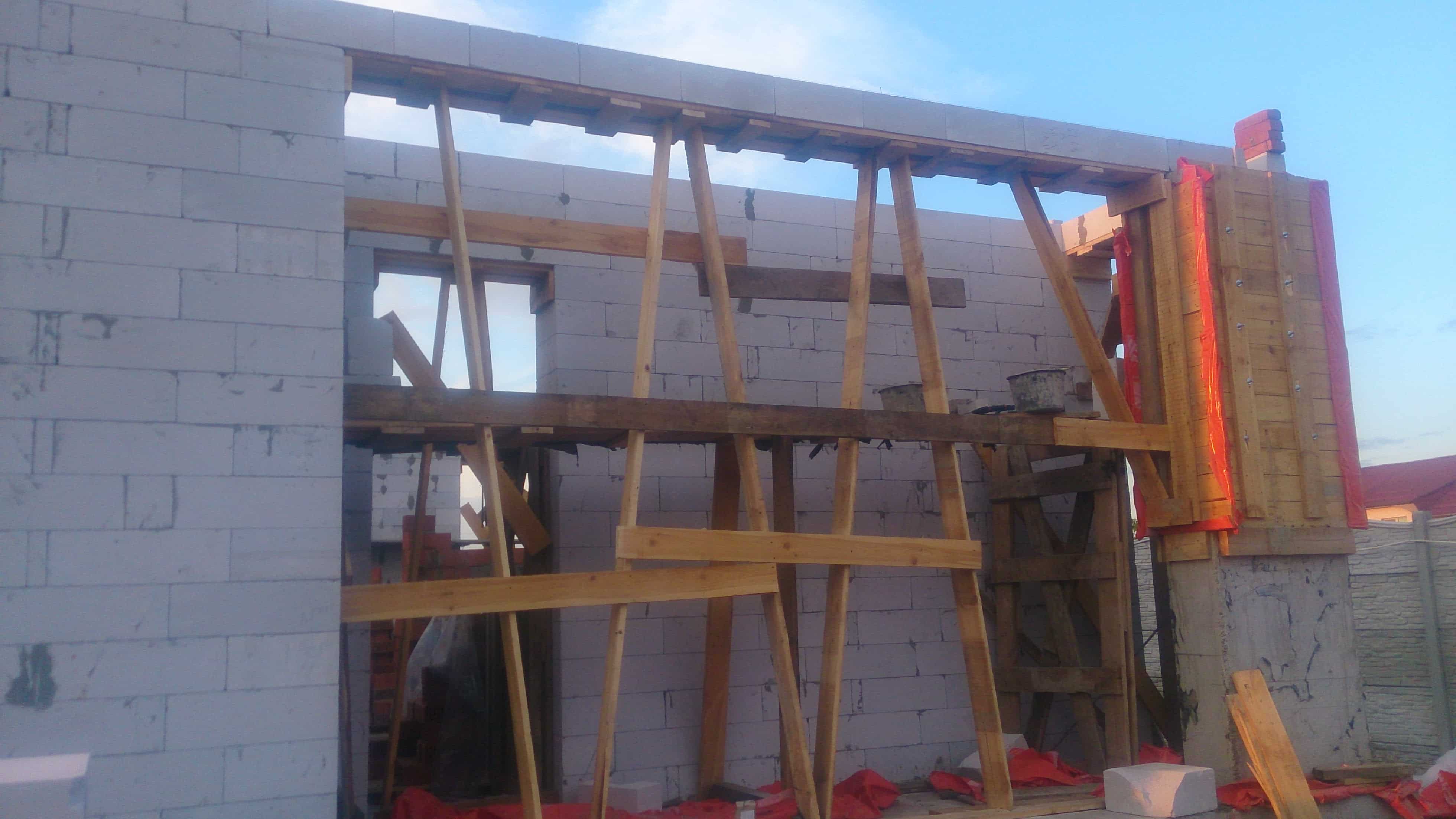

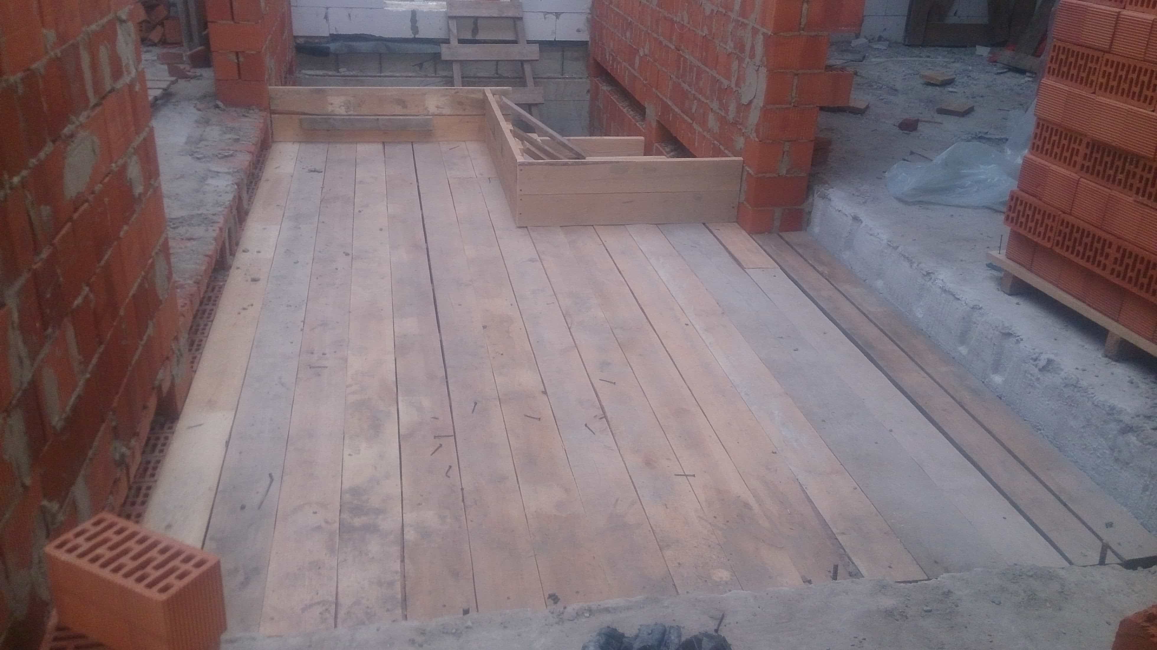

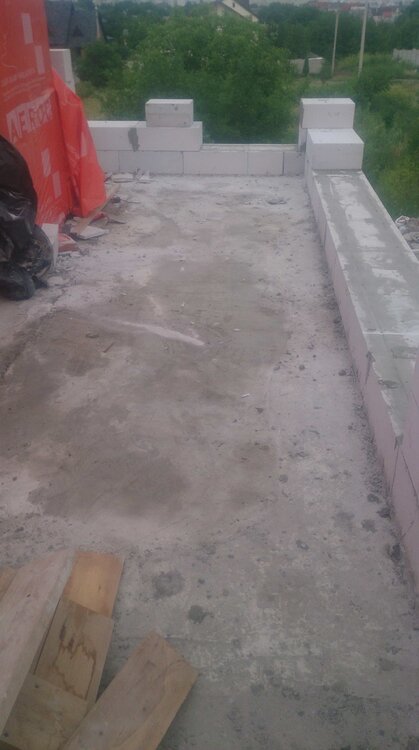

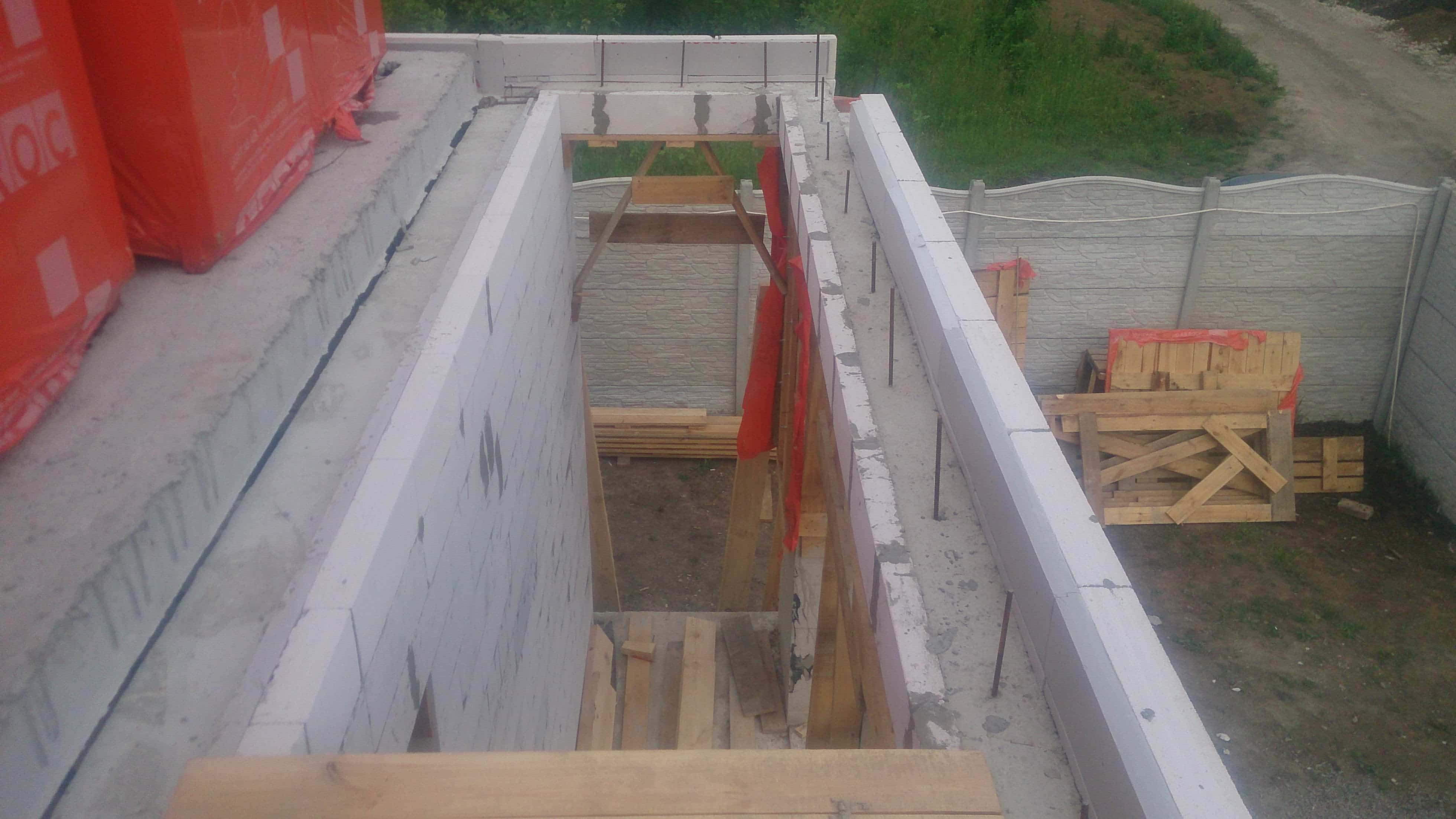

Продолжаем строится, начали рости вверх стеы второго этажа, залили монолитные участки на бывшем балконе и между плит, подготовили опалубку для монолитного участка на первом этаже.
Плиты брал на жбк эталон, кроме стандартных по ширине 1.2м у меня есть пару плит по 1м
Как вам плиты на эталоне, понравились ? Это же ПБ плиты не ПК ? Геометрия нормальная ?
