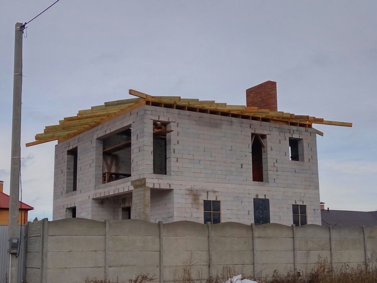

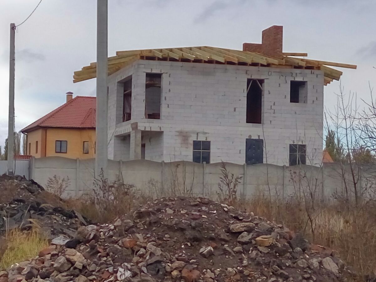

Продолжаем делать крышу, попутно сделали выходы вентканалов.
Еще с тестем зашили часть окон пленкой, чтоб снег и дождь через них не попадал.
Какие планируете угол наклона крыши и длину свесов?
угол наклона 15%, длинна свесов если считать от газоблока то 1.2м от чистовой отделки 1м получится.
крыши с участка не будет видно
Вынос зачётный :good:

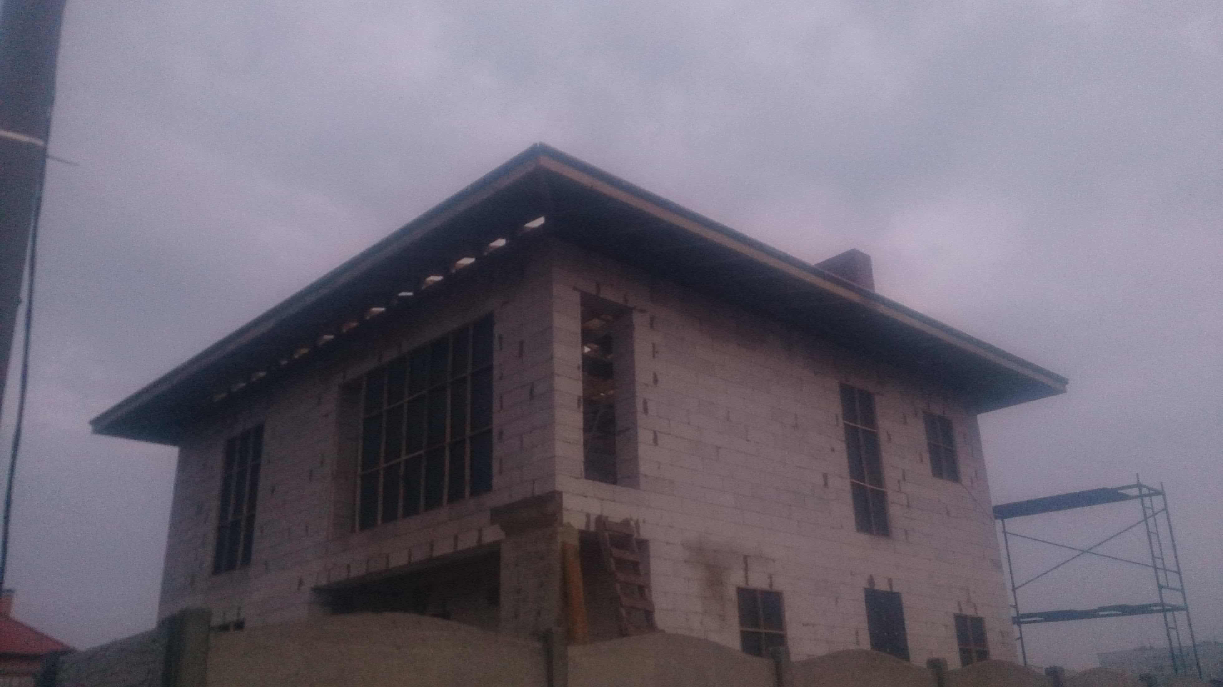

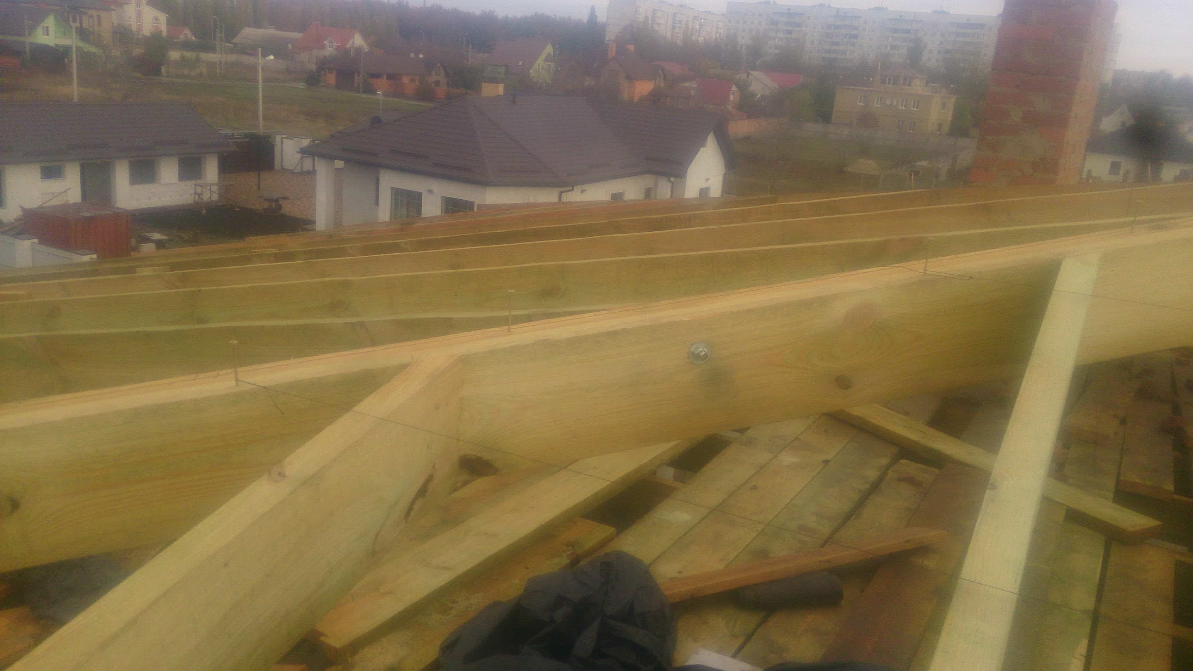

полностью закончили стропильную систему прибили лобовую доску и по краям кинули гидроизоляцию с обрешеткой
дом стал выглядеть немного красивее
  • Лайк 6
Агонь :good:
угол наклона 15%
Алексей, а точно процентов? Не градусов? А то в градусах это что-то типа 8,5 градусов выходит. У некоторых производителей битумки написано не менее 11.3 градуса (Катепал, что ли)
