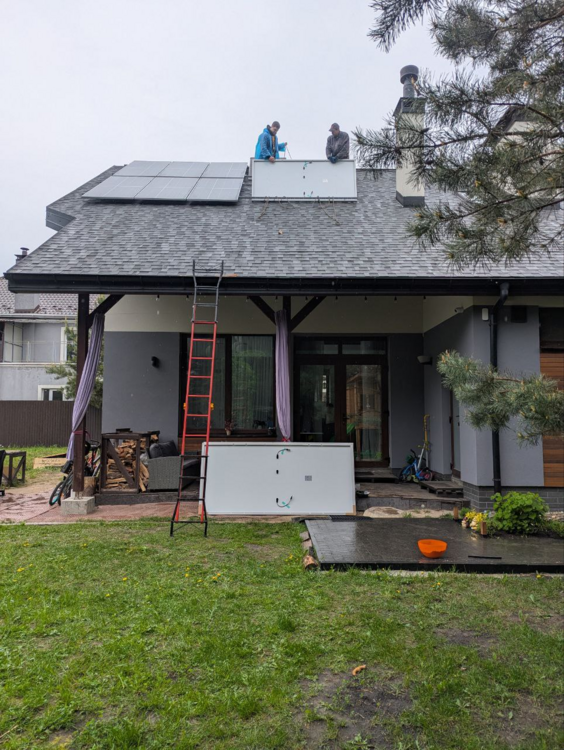

yur43 Опубліковано: 7 травня Поділитись Опубліковано: 7 травня 10 годин тому, standov сказав: під дощем сонце монтують? Опитні рєбята Посилання на коментар Поділитися на інших сайтах More sharing options...
standov Опубліковано: 7 травня Автор Поділитись Опубліковано: 7 травня 1 минуту назад, yur43 сказал: під дощем сонце монтують? Опитні рєбята Ну типу варіантів не було) до мене приїхали бо інша людина якій мав ьути монтаж кудись поїхала. Або так або ще пару місяців чекати, прошені дуже 1 Посилання на коментар Поділитися на інших сайтах More sharing options...

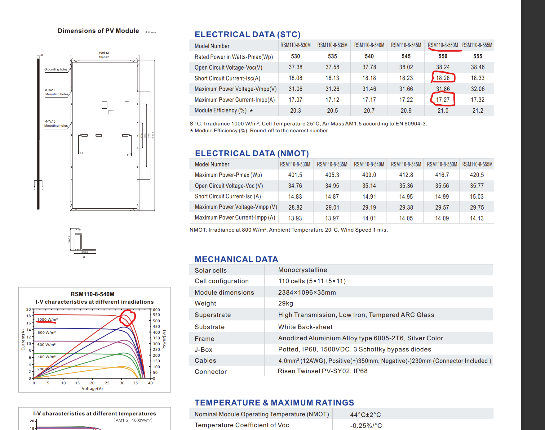

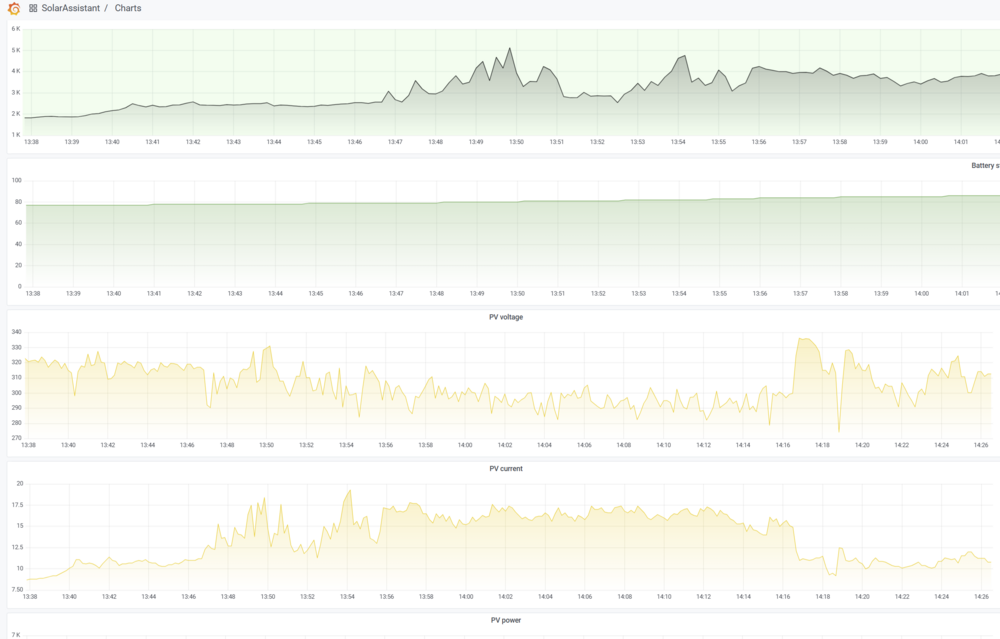

standov Опубліковано: 7 травня Автор Поділитись Опубліковано: 7 травня Цікава історія. Панелі по паспорту мають струм 18.2А short circuit (17.2 mpp), при цьому сьогодні SA вже як мінімум побачив пік 19.2 (з просадкою напруги), тобто, на київщині, автоматику в колі DC треба завжди розраховувати з запасом на крок *мінімум* 10 панелей 550Вт вже сьогодні показали пік 5.13Квт (на вулиці не жарко і сонце то виходить то ховається, ідеальні умови) 3 Посилання на коментар Поділитися на інших сайтах More sharing options...

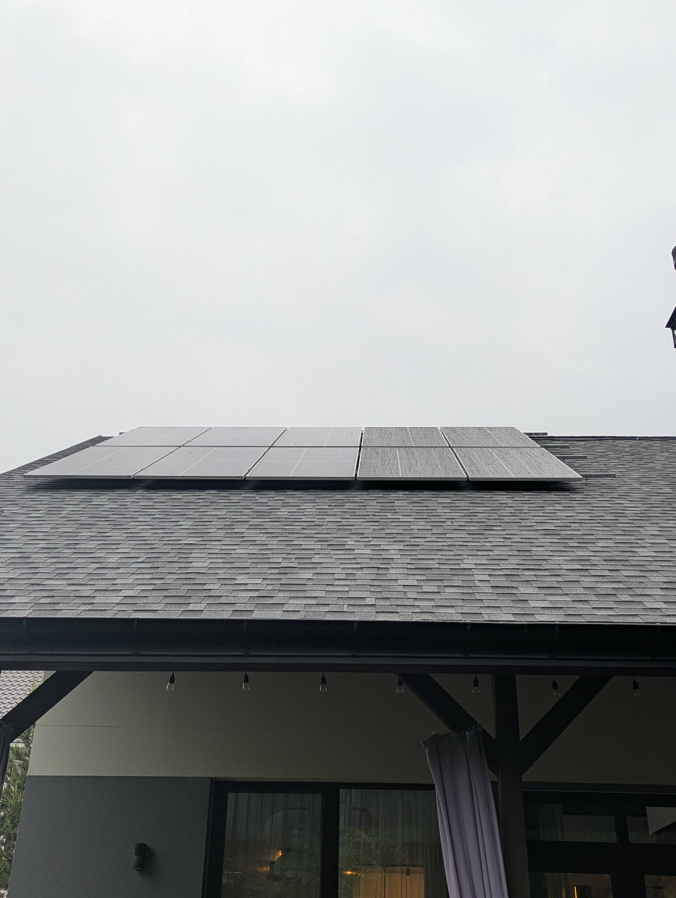

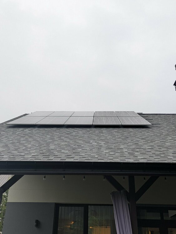

standov Опубліковано: 25 травня Автор Поділитись Опубліковано: 25 травня (змінено) Щось ж підозра що нові панелі все-ж трошки відрізняються і це, мабуть, може пояснити "не паспортні" характеристики поля. Мабуть це не дуже добре, але вже як є. Китайці таки китайці, що робимо сьогодні на то і клеїмо лейби які залишилися від учора. Затяжний дощік, старі висихають миттєво, нові ні, або скло трошки різне або розігріваються мееьше Змінено 25 травня користувачем standov 3 Посилання на коментар Поділитися на інших сайтах More sharing options...
mib Опубліковано: 25 травня Поділитись Опубліковано: 25 травня 34 минуты назад, standov сказал: Затяжний дощік, старі висихають миттєво, нові ні, або скло трошки різне або розігріваються мееьше У меня такое было на старых панелях, спустя десяток дождей стало все одинаково, пришел к выводу что на них какой то толи жир толи еще что то Панели у меня были из одной партии просто две я повесил на год раньше чем вторые две 4 Посилання на коментар Поділитися на інших сайтах More sharing options...
standov Опубліковано: 25 травня Автор Поділитись Опубліковано: 25 травня 25 минут назад, mib сказал: пришел к выводу что на них какой то толи жир толи еще что то Теж варіант ) 1 Посилання на коментар Поділитися на інших сайтах More sharing options...
anabioz Опубліковано: 26 травня Поділитись Опубліковано: 26 травня 17 годин тому, standov сказав: Щось ж підозра що нові панелі все-ж трошки відрізняються 16 годин тому, mib сказав: У меня такое было на старых панелях, спустя десяток дождей стало все одинаково, пришел к выводу что на них какой то толи жир толи еще что то Олеофобне покриття 1 Посилання на коментар Поділитися на інших сайтах More sharing options...
standov Опубліковано: 26 травня Автор Поділитись Опубліковано: 26 травня (змінено) 22 минуты назад, anabioz сказал: Олеофобне покриття ну логіка понятна. але нові справа і вони мокрі, а старі зліва і вони сухі ) Змінено 26 травня користувачем standov Посилання на коментар Поділитися на інших сайтах More sharing options...
mib Опубліковано: 26 травня Поділитись Опубліковано: 26 травня 13 минут назад, standov сказал: ну логіка понятна. але нові справа і вони мокрі, а старі зліва і вони сухі ) Так же и у меня было и вода как шарики на них, но скоро это пройдет и станут одинаковыми Посилання на коментар Поділитися на інших сайтах More sharing options...
standov Опубліковано: 26 травня Автор Поділитись Опубліковано: 26 травня 1 час назад, mib сказал: Так же и у меня было и вода как шарики на них, но скоро это пройдет и станут одинаковыми це я зрозумів, я більше до того що дивне олеофобне покриття, яке працює протилежним до очікуваного чином ) Посилання на коментар Поділитися на інших сайтах More sharing options...

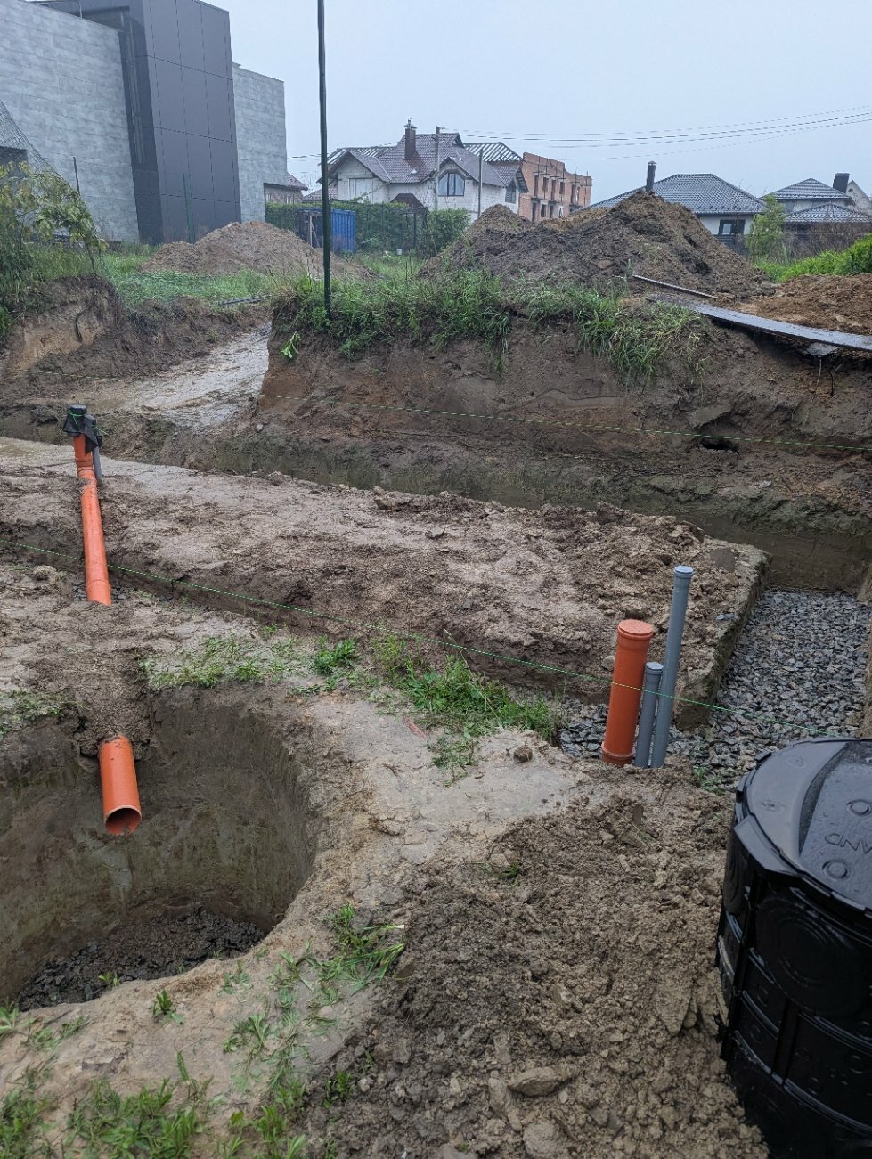

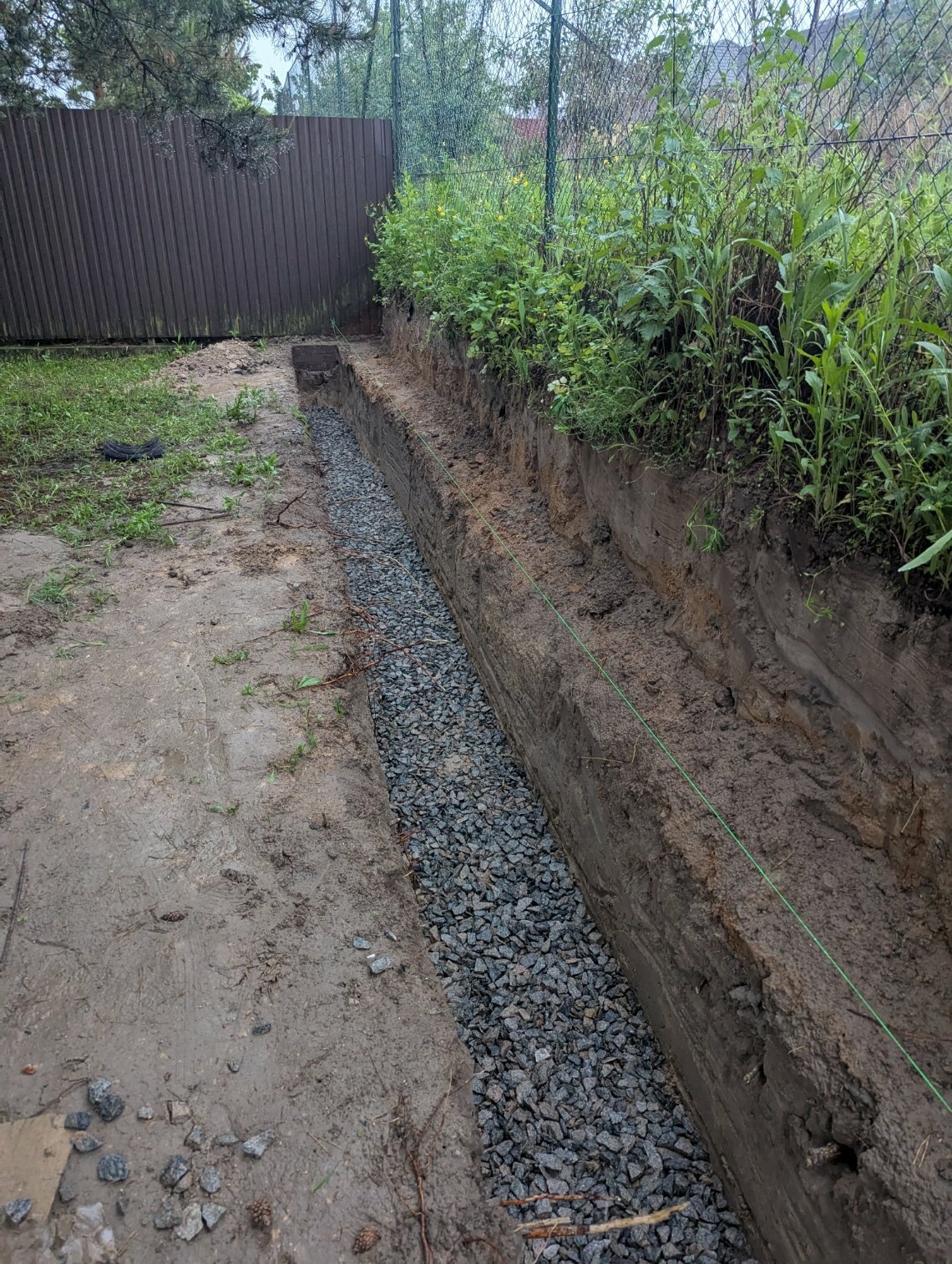

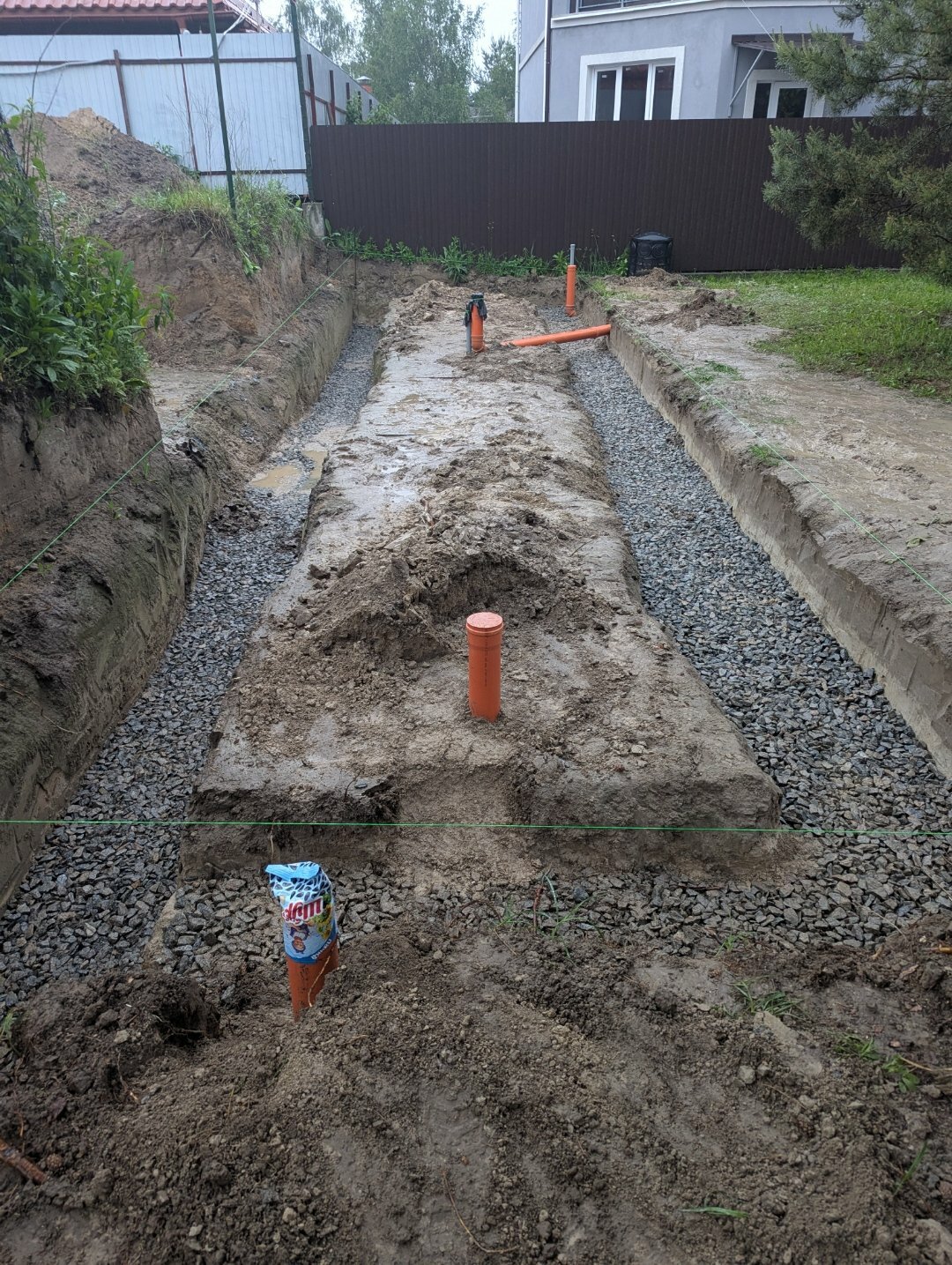

standov Опубліковано: 26 травня Автор Поділитись Опубліковано: 26 травня Проект "альтанка" нарешті зрушив з мертвої точки. Все *трошки* з перезакладанням але я відпустив ситуацію. Буде підпорна стінка десь на метр та плита, потім закінчиться бюджет а далі по ситуації ) закладні під ввод води, електрики, локальний міні "септік" під дощову воду зі стріхи та злив від мойки. Труба під подачу повітря в камін. Кусок профнастіла демонтуємо та зробимо габіончік. Має бути гарненько, але не скоро. 9 Посилання на коментар Поділитися на інших сайтах More sharing options...

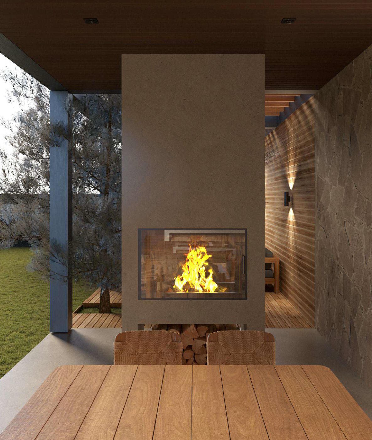

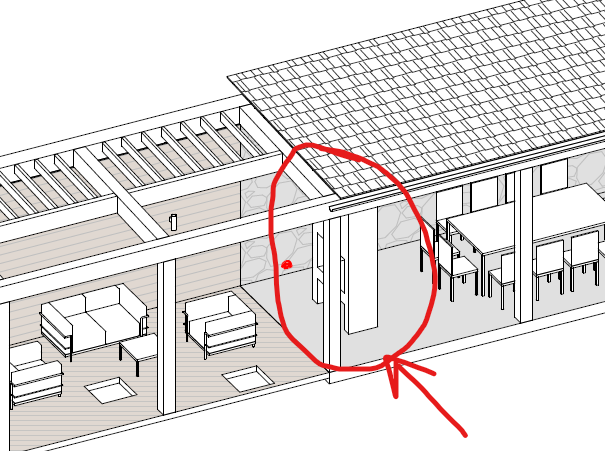

standov Опубліковано: 27 травня Автор Поділитись Опубліковано: 27 травня треба допомога колективного розуму. Думаю що і як зробити з каміном в альтанці, це має бути "штука" тунельна (на 2 сторони) з закритою топкою, спочатку думав про тунельний вкладиш в в вигляді стіни, але можливо і камінопеч двостороння. Питання які нюанси від вуличного використання (в тч взимку), і може якісь взагалі думки Посилання на коментар Поділитися на інших сайтах More sharing options...

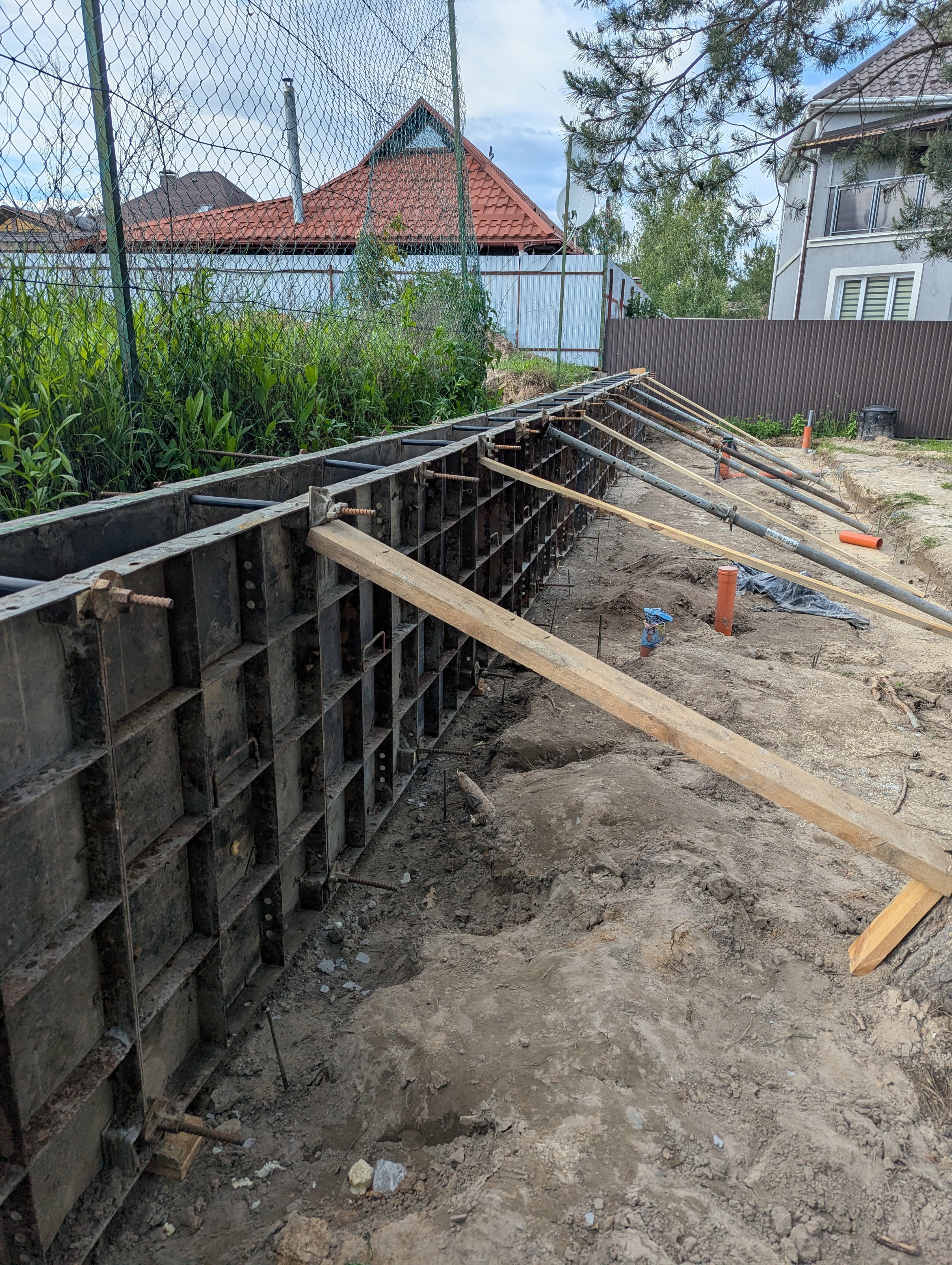

standov Опубліковано: 31 травня Автор Поділитись Опубліковано: 31 травня На київщіні нарешті показалося сонечко і хлопці в суботу прибігли ставити риштування "поки не почалося знову". Це все дуже оверпрайс і майже напевно можна було придумати щось простіще, але вже як є. Але здається в мене на будинок фундамент був дешевше ) 7 2 Посилання на коментар Поділитися на інших сайтах More sharing options...
BAV_Lug Опубліковано: 2 червня Поділитись Опубліковано: 2 червня Так, коли я рахував блоки незнімної опалубки виходили дешевші Посилання на коментар Поділитися на інших сайтах More sharing options...
standov Опубліковано: 4 червня Автор Поділитись Опубліковано: 4 червня В 02.06.2025 в 11:44, BAV_Lug сказал: Так, коли я рахував блоки незнімної опалубки виходили дешевші а як воно заливається, якось пошарово? воно жеж метр одразу не витримає. А в мене лише насос на кожну заливку 10к. Посилання на коментар Поділитися на інших сайтах More sharing options...

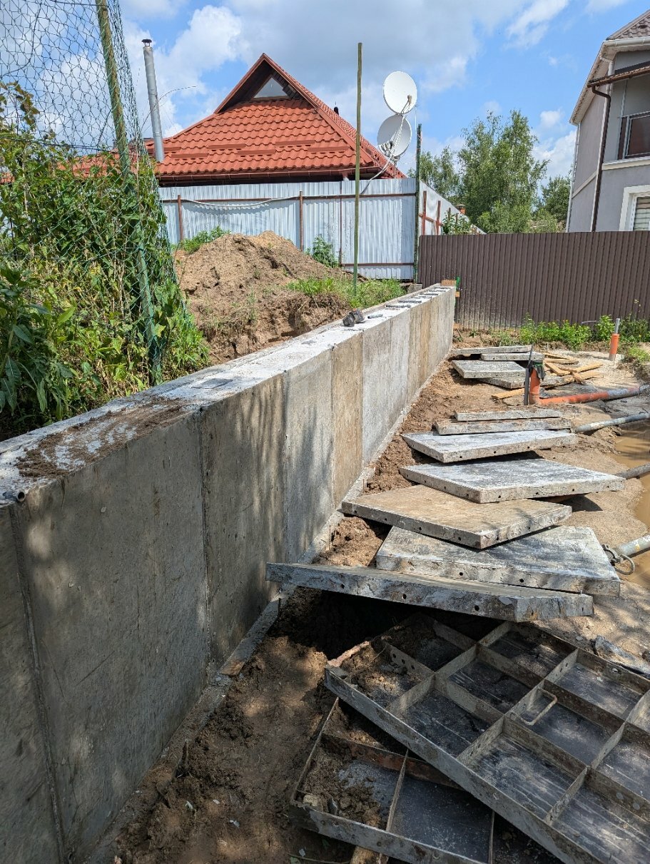

standov Опубліковано: 4 червня Автор Поділитись Опубліковано: 4 червня (змінено) В нас є свій Берлін вдома, фото погано передає монументальність Змінено 4 червня користувачем standov 3 3 Посилання на коментар Поділитися на інших сайтах More sharing options...
BAV_Lug Опубліковано: 4 червня Поділитись Опубліковано: 4 червня 1 час назад, standov сказал: а як воно заливається, якось пошарово? воно жеж метр одразу не витримає. А в мене лише насос на кожну заливку 10к. Хз. Мені заливали 60 см (три ряди) все норм було. Думаю і метр теж вийшло би. Але звісно важко контролювати на такий висоті наскільки бетон заповнив всі пустоти. Посилання на коментар Поділитися на інших сайтах More sharing options...
