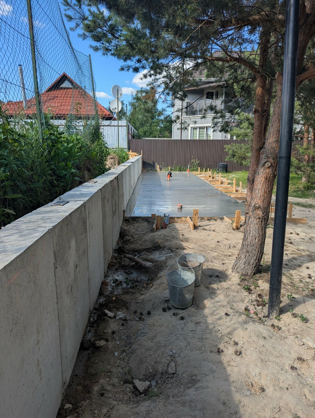

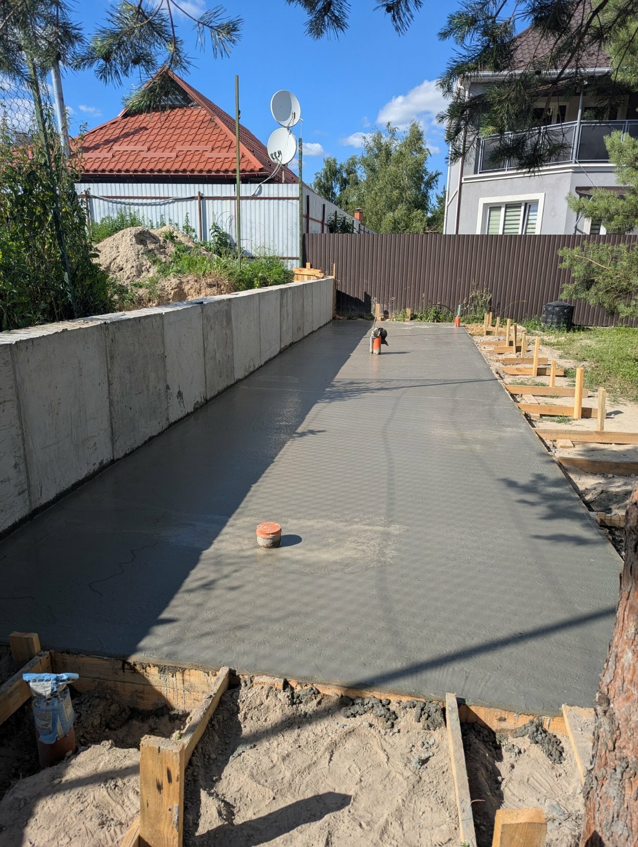

standov Опубліковано: 23 червня Автор Поділитись Опубліковано: 23 червня (змінено) Нарешті фініш з бетонними роботами по "альтанці". Як жеж я залюбився з тим, 3 етапи заливки, якась астрономічна вартість, якісь терміни просрані просто вже в рази. Якось став забувати як то в будівництві відбувається. В такі моменти завжди думаю про то на скільки мені пощастило з виконробом на будинку. Але наче як найскладніший етап завершено, далі лише кашлять грошима але все +- зрозуміло. по конструкці - мелкозаглиблена лента, підпорна стінка 1м та плита на том всьому. Під плитою 30мм еппс. Тепер та тому всьому буде собиратися "каркасна" конструкція та мій улюблений габіон. Змінено 23 червня користувачем standov 12 Посилання на коментар Поділитися на інших сайтах More sharing options...

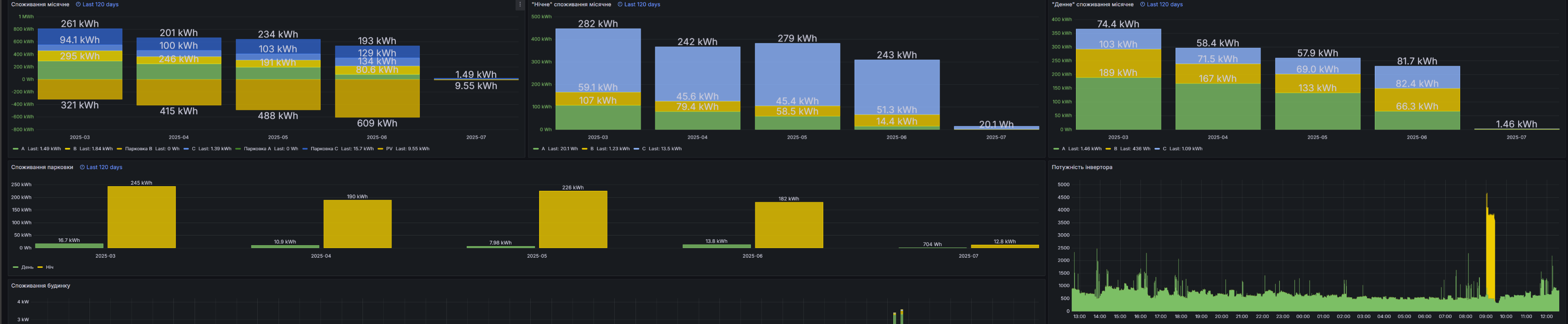

standov Опубліковано: 1 липня Автор Поділитись Опубліковано: 1 липня Повний місяць, достатньо-сонячний, від 5.5k поля сгенеровано за місяць 609квтг, з мережі добрав десь 500, з яких 180 то машина. ЗТ немає, PV працює лиге на первій фазі з підключенням на надлишки другої фази, вночі працює перша фаза від АКБ. Для мого домогосподарства, без підключення ЗТ поточна потужність мабуть десь біля оптимуму, з тз кап-затрат/профіт. 4 Посилання на коментар Поділитися на інших сайтах More sharing options...

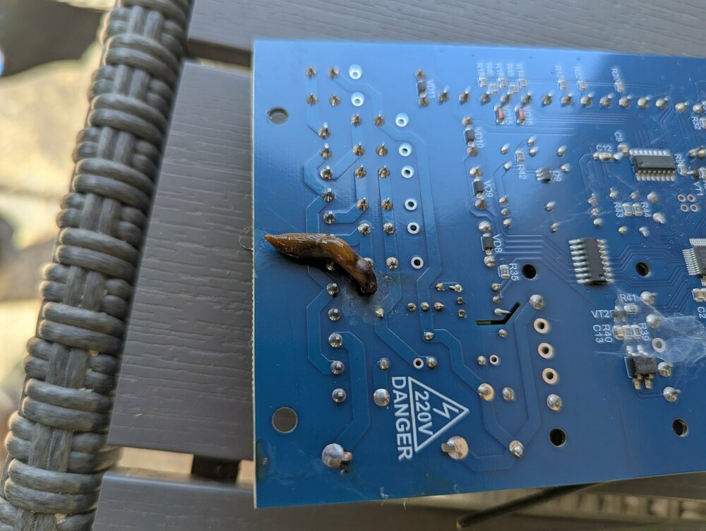

standov Опубліковано: 13 вересня Автор Поділитись Опубліковано: 13 вересня Одні мати, сраний слимак вграв плату керування воротами 1 1 5 Посилання на коментар Поділитися на інших сайтах More sharing options...
yur43 Опубліковано: 13 вересня Поділитись Опубліковано: 13 вересня 1 година тому, standov сказав: Одні мати, сраний слимак вграв плату керування воротами нічого там страшного немає, почистити помити і лаком Посилання на коментар Поділитися на інших сайтах More sharing options...
standov Опубліковано: 13 вересня Автор Поділитись Опубліковано: 13 вересня 1 час назад, yur43 сказал: нічого там страшного немає, почистити помити і лаком Не, там як мінімум резистор гаем і схоже оптрон, там поруч з 220 кола керування мотором і вони пішли гаем, резистор пропалено, опторон в обидві сторони мом. Ввечері детальні буду ковирятися але як мінімум мотор вона не крутить Посилання на коментар Поділитися на інших сайтах More sharing options...
Vikctor Опубліковано: 13 вересня Поділитись Опубліковано: 13 вересня 5 часов назад, standov сказал: Одні мати, сраний слимак вграв плату керування воротами Причому слимак наче не постраждав). Не звертав уваги чи в моєму приводі теоретично таке можливо, але у разі подібной атаки злих слимаків нарешті заміню привід, бо задовбався з його примхами. Посилання на коментар Поділитися на інших сайтах More sharing options...

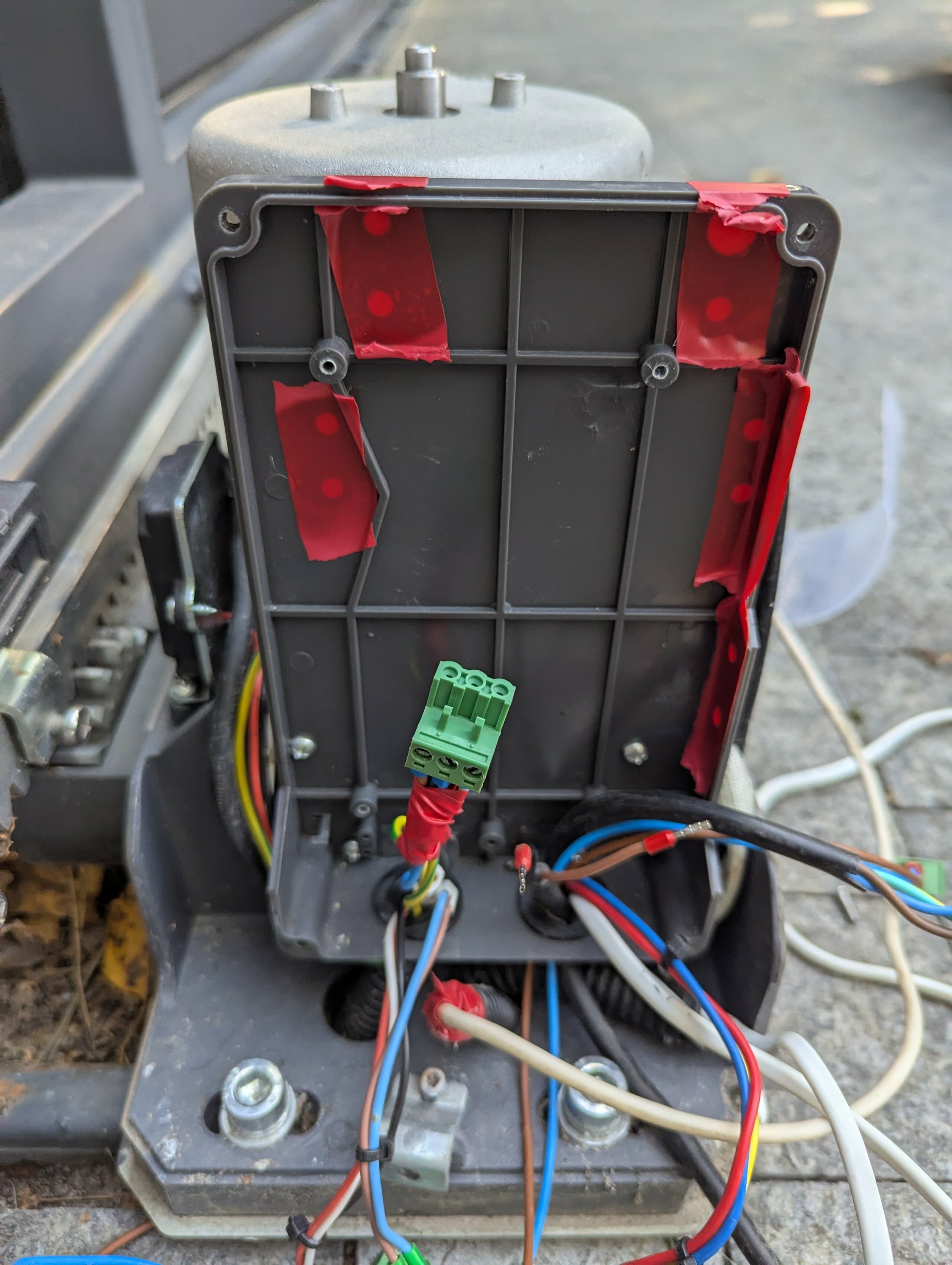

standov Опубліковано: 13 вересня Автор Поділитись Опубліковано: 13 вересня (змінено) 31 минуту назад, Vikctor сказал: Причому слимак наче не постраждав). Не звертав уваги чи в моєму приводі теоретично таке можливо, але у разі подібной атаки злих слимаків нарешті заміню привід, бо задовбався з його примхами. Не, підсмажило, в мого теж не мало бо плата в блксв пластиковому де ущільнювачі але ця падла якось знайшла шпарину Змінено 13 вересня користувачем standov 1 Посилання на коментар Поділитися на інших сайтах More sharing options...
standov Опубліковано: 13 вересня Автор Поділитись Опубліковано: 13 вересня Шо "забавно", в мене ворота висять на дифі, воанці дружина розбудила - "не працюють ворота", пішов подивитися, діф спрацював по витоку, я іирішив що ну може рєб якийсь новий ), взвів, ворота запрацювали але за пару годин знову і на цей раз діф вже не спрацював. Я до того шо, недокументована функція діфа - детектити слимаків 2 4 Посилання на коментар Поділитися на інших сайтах More sharing options...
standov Опубліковано: 14 вересня Автор Поділитись Опубліковано: 14 вересня Пощастило, відремонтував свохми силами, згорів 1 резистор (+дорожка) в колі симістора який гальмує двигун, вче інше вціліло, аоходу пшикнуло коли воротами не користувалися і оптрон був закритим. Було трошки лаку - замазав плату де 220 та "доопрацював" китайський бокс ізолентою (синьої не знайшлося, це може аукнутися). 10 Посилання на коментар Поділитися на інших сайтах More sharing options...

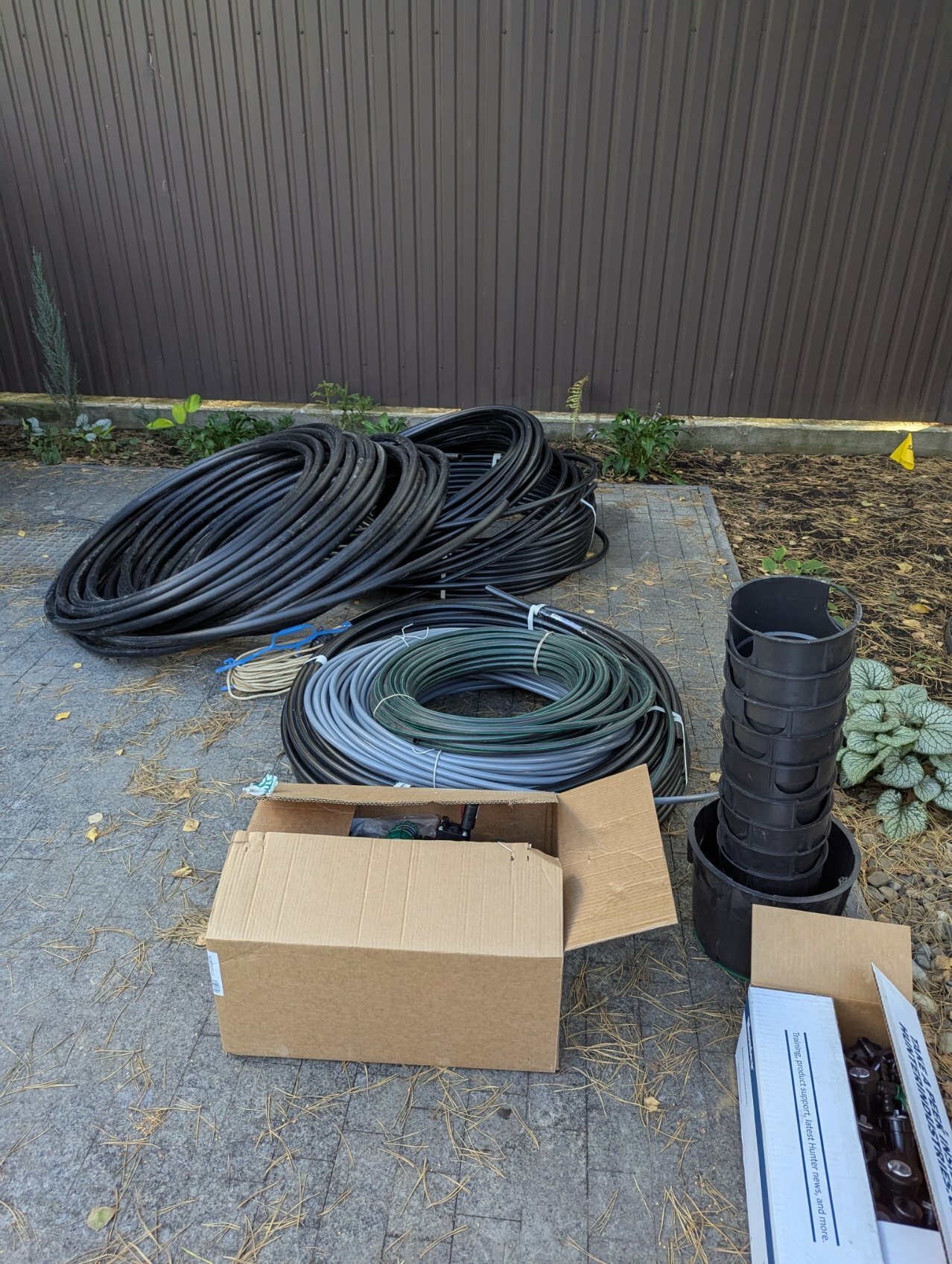

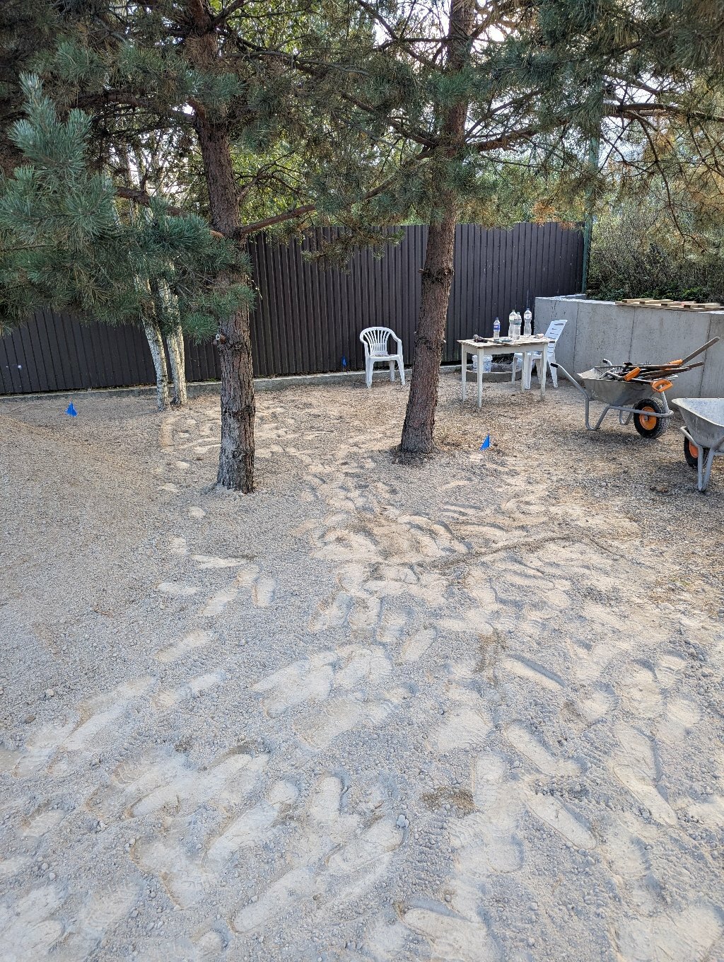

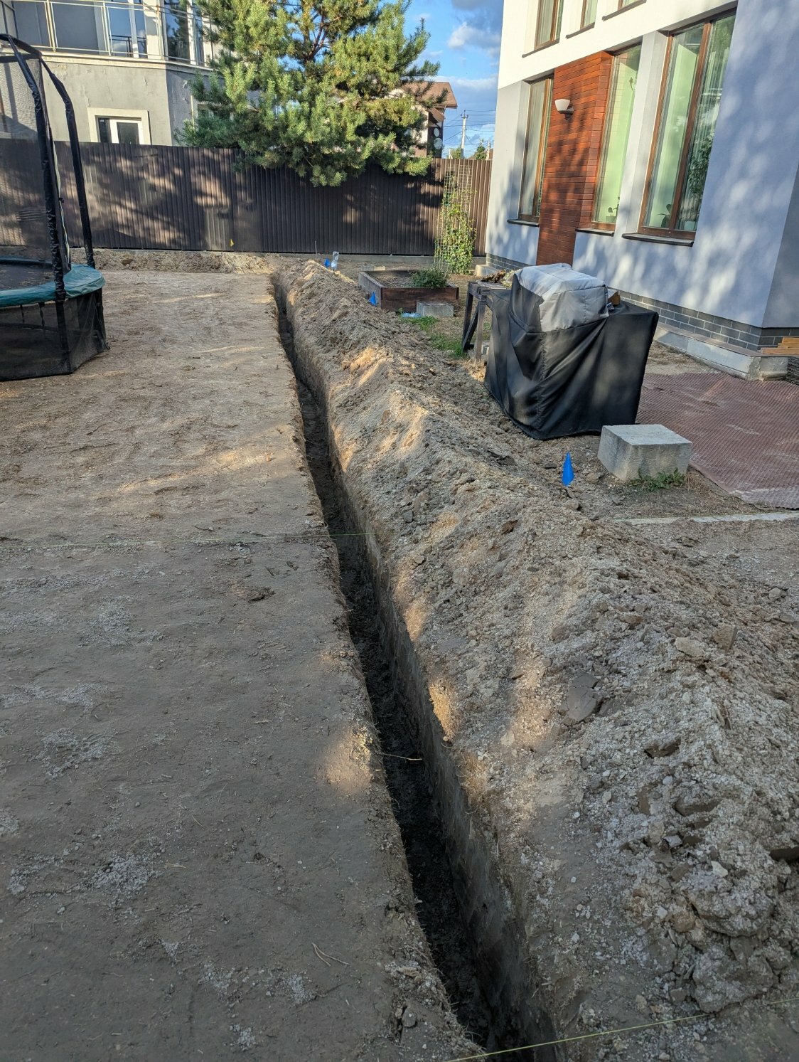

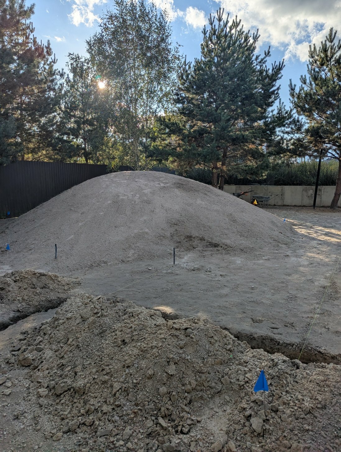

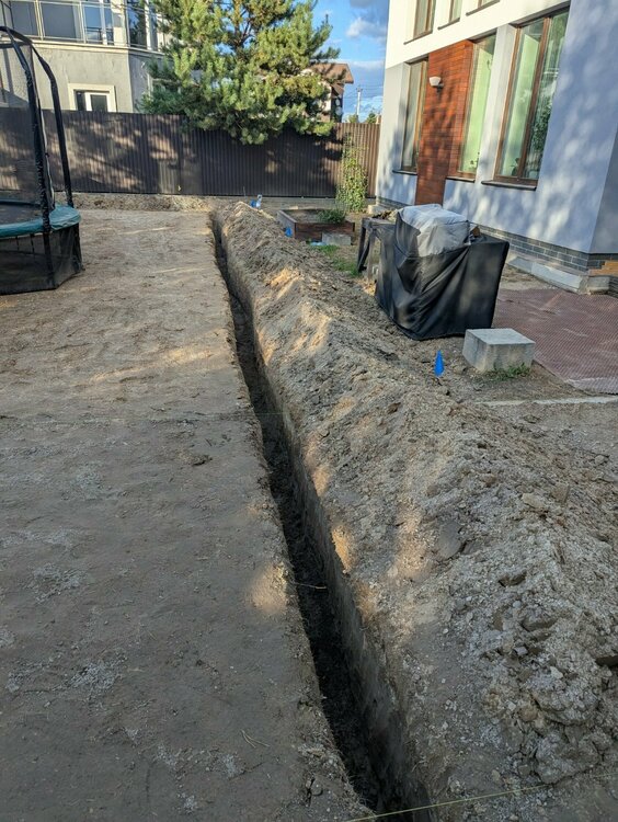

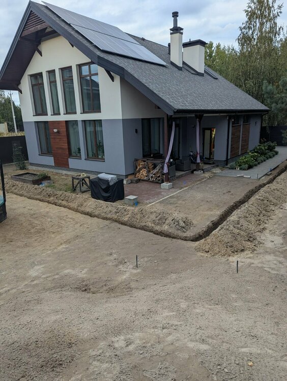

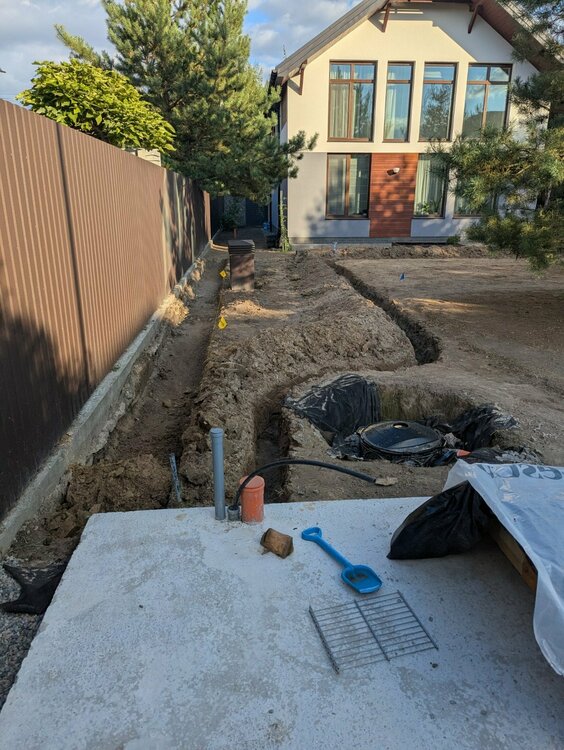

standov Опубліковано: 19 вересня Автор Поділитись Опубліковано: 19 вересня шось якесь здається перший раз за будівництво "кідалово з попадаловом". Підрядник на альтанку мене активно динамить, вже зрозуміло що альтанки в мене з ним не буде точно, вольовим рішенням вирішив до зими закласти інженерний благоустрій, тобто підготувати все під газон на весну. Грязюка буде тепер страшна але то треба пережити, зате хоч якийсь прогрес, по всій ділянці натикані кольрові прапорці, молодший просто в захваті. Буде (навесні) комбінація рулонного (30%) та посівного(70%) газончику, гірка для дітей, полив-шмолив. В планах погратися в зберігання дощової 7 Посилання на коментар Поділитися на інших сайтах More sharing options...
standov Опубліковано: 19 вересня Автор Поділитись Опубліковано: 19 вересня Гарнюня же ) Чогось кажуть що перший будинок - тренувальний, хз чого так бо в цього все ідеально )) 27 1 1 Посилання на коментар Поділитися на інших сайтах More sharing options...

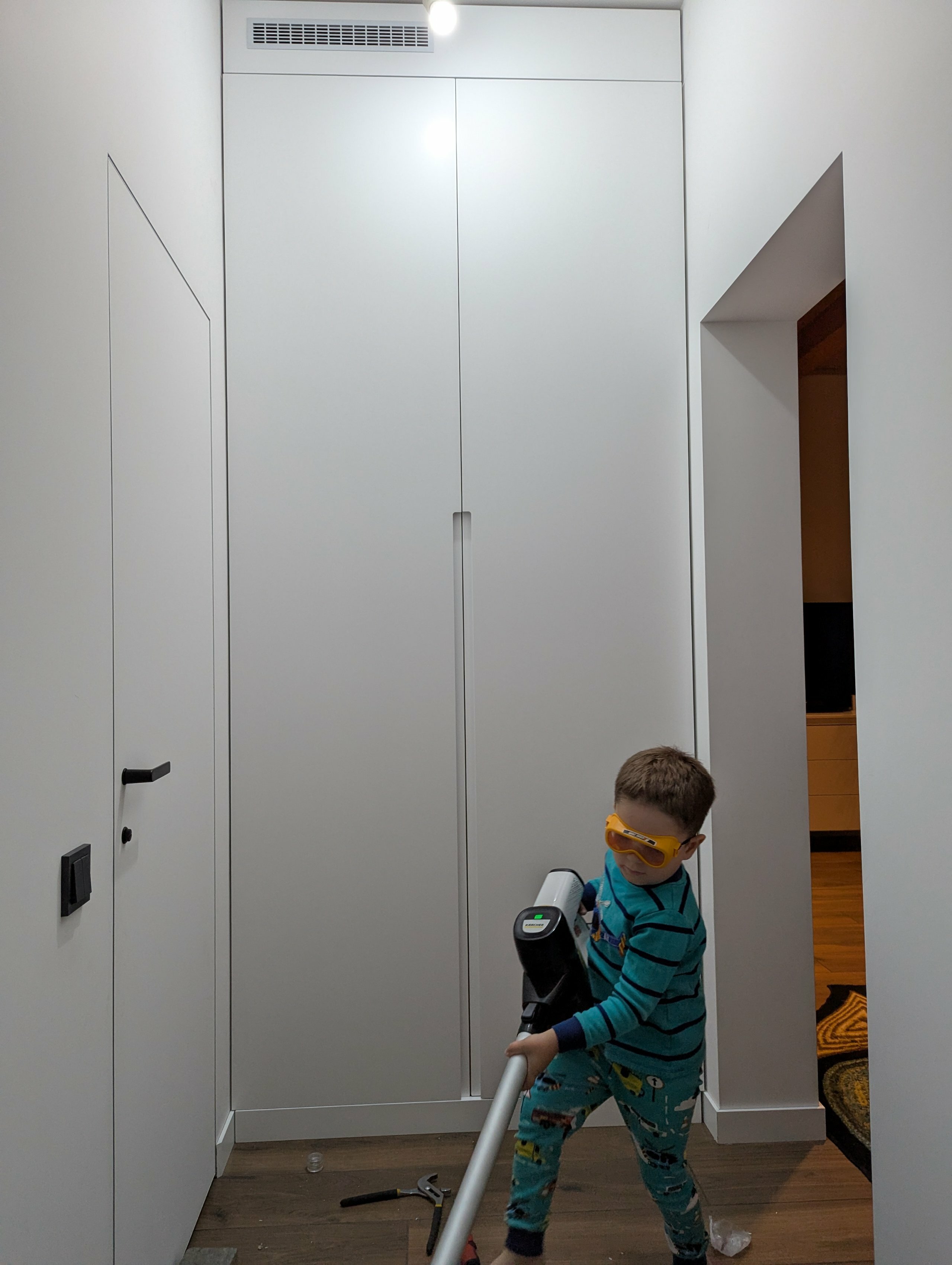

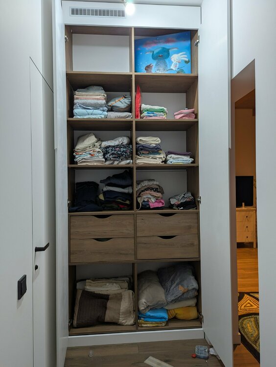

standov Опубліковано: 28 вересня Автор Поділитись Опубліковано: 28 вересня (змінено) Казав колись що не буду шафи сам робити - тож моя перша справжня шафа, від скетчапа до збирання. Не без нюансів але емае, це триндець як цікаво Змінено 28 вересня користувачем standov 18 1 Посилання на коментар Поділитися на інших сайтах More sharing options...
murava Опубліковано: 29 вересня Поділитись Опубліковано: 29 вересня (змінено) Будете-будете По-перше, це затягує головне почати, потім будете ходити по хаті з руками, що стогнуть по штурвалу, і придумувати куди б ще якусь меблю типу стелажу-шафи-тумбочки всунути, бо там є в продажу очешуєнна плита, яка приглянулась... В складних випадках меблі по сходной ціні вже матимуть навіть всі родствєннікі... По-друге, це як не дивно, вигідно, розуміючи масштаб економії По-третє, сторонні виконавці в роботу таке просте як правило не беруть. І через певний час ти не дуже то і хочеш їм то віддавати Змінено 29 вересня користувачем murava 2 Посилання на коментар Поділитися на інших сайтах More sharing options...
standov Опубліковано: 29 вересня Автор Поділитись Опубліковано: 29 вересня так, в мене основний план то дуже "хитра" мебля в спальню і я вирішив потренуватися на кошках (шкафах), зрозуміти які косякі, які нюанси і тп. В цілому вийшло дуже краще ніж я собі думав 1 Посилання на коментар Поділитися на інших сайтах More sharing options...
BAV_Lug Опубліковано: 29 вересня Поділитись Опубліковано: 29 вересня Я зазвичай малюю меблі в старенькому pro100. А потім переношу вже в віярівський конструктор. Ну і потім, зазвичай, починаються танці з бубном щоб оптимізувати розкладку розкрою пліти, щоб не отримати кучу непотрібних відходів. Посилання на коментар Поділитися на інших сайтах More sharing options...
murava Опубліковано: 29 вересня Поділитись Опубліковано: 29 вересня 27 минут назад, standov сказал: так, в мене основний план то дуже "хитра" мебля в спальню і я вирішив потренуватися на кошках (шкафах), зрозуміти які косякі, які нюанси і тп. В цілому вийшло дуже краще ніж я собі думав О, вас ще чекає чарівний світ ящичків і висувних систем.... Як влізете в якій-небудь блюм з їх механізмами - тут вам жаба цицьки і дасть - всі гроші підуть туди Посилання на коментар Поділитися на інших сайтах More sharing options...
standov Опубліковано: 29 вересня Автор Поділитись Опубліковано: 29 вересня 21 минуту назад, BAV_Lug сказал: Я зазвичай малюю меблі в старенькому pro100. А потім переношу вже в віярівський конструктор. Ну і потім, зазвичай, починаються танці з бубном щоб оптимізувати розкладку розкрою пліти, щоб не отримати кучу непотрібних відходів. я в скетчапе давно, ще до меблів, ну і наявний ABF плагін робить непогано, якщо подивитися пару-тройку відосіков в ютюбе. Тож до софта особливо питань немає 5 минут назад, murava сказал: О, вас ще чекає чарівний світ ящичків і висувних систем.... я би хотів сказати "о не-не, я туди не сунусь", але жсе колись так казав про шафи ))) поки що я використав дешеві метабокси, воно дуже примітивне, кривеньке і косеньке, гримить коли совається, але дуже просто проектується в два розміри, що для технічного призначення мені поки вистачило, далі буде видно. Посилання на коментар Поділитися на інших сайтах More sharing options...
murava Опубліковано: 29 вересня Поділитись Опубліковано: 29 вересня 10 минут назад, standov сказал: ... я би хотів сказати "о не-не, я туди не сунусь", але жсе колись так казав про шафи ))) поки що я використав дешеві метабокси, воно дуже примітивне, кривеньке і косеньке, гримить коли совається, але дуже просто проектується в два розміри, що для технічного призначення мені поки вистачило, далі буде видно. Зразу шуфляди починайте з блюмівських леграбоксів або movento - буде простіше жити 3 Посилання на коментар Поділитися на інших сайтах More sharing options...
standov Опубліковано: 29 вересня Автор Поділитись Опубліковано: 29 вересня 1 минуту назад, murava сказал: блюмівських леграбоксів або movento - буде простіше жити дякую, подивлюся Посилання на коментар Поділитися на інших сайтах More sharing options...
Vikctor Опубліковано: 29 вересня Поділитись Опубліковано: 29 вересня 4 часа назад, murava сказал: Будете-будете По-перше, це затягує головне почати, потім будете ходити по хаті з руками, що стогнуть по штурвалу, і придумувати куди б ще якусь меблю типу стелажу-шафи-тумбочки всунути, бо там є в продажу очешуєнна плита, яка приглянулась... В складних випадках меблі по сходной ціні вже матимуть навіть всі родствєннікі... По-друге, це як не дивно, вигідно, розуміючи масштаб економії По-третє, сторонні виконавці в роботу таке просте як правило не беруть. І через певний час ти не дуже то і хочеш їм то віддавати Можливо з ТС так і трапиться, але мене наприклад не втягнуло, коли завершив меблювання будинку. Посилання на коментар Поділитися на інших сайтах More sharing options...
