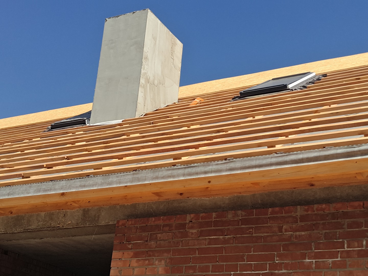

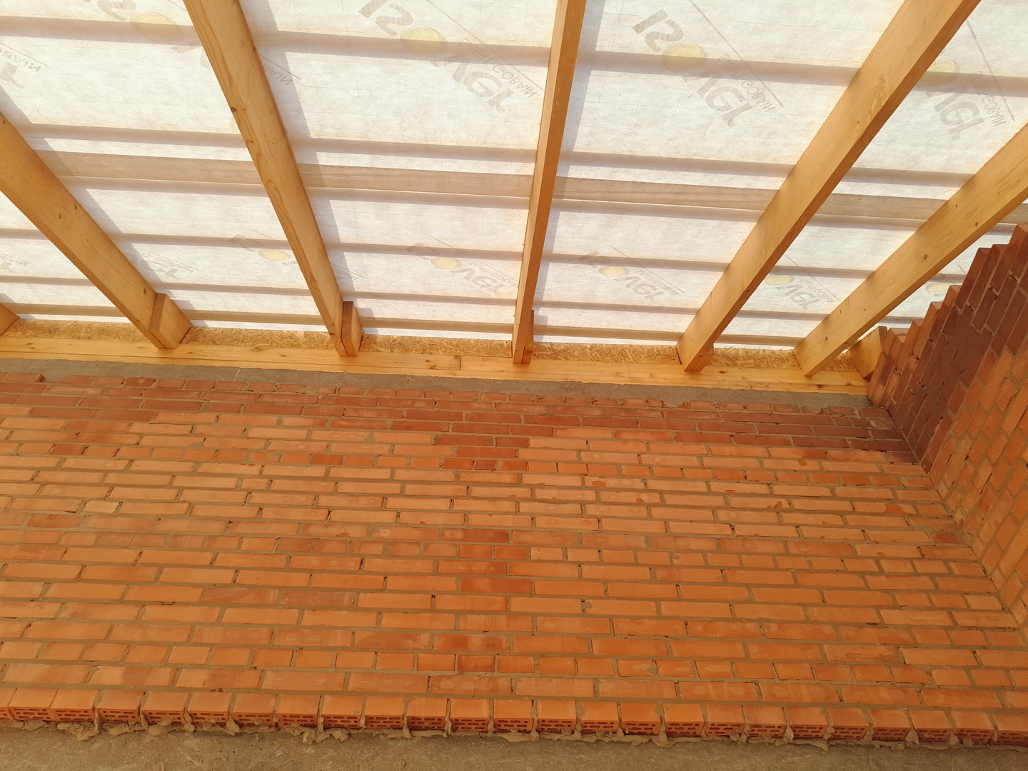

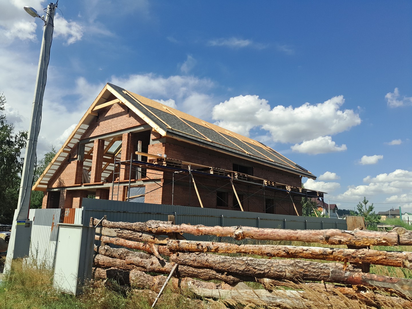

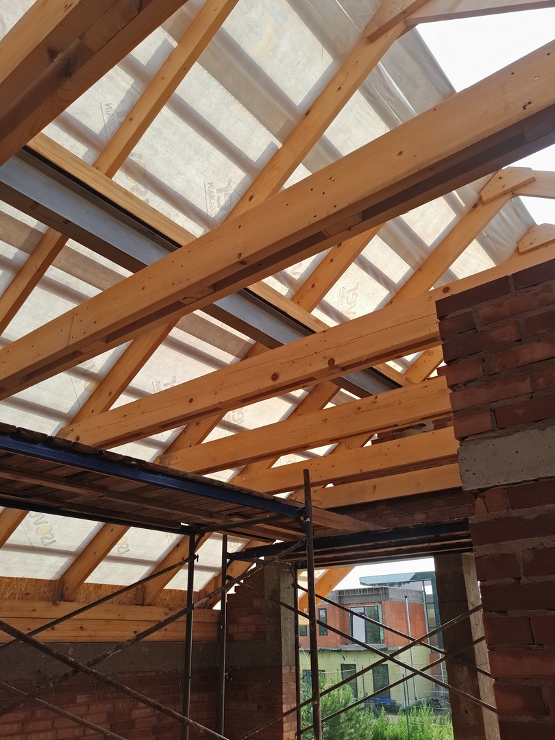

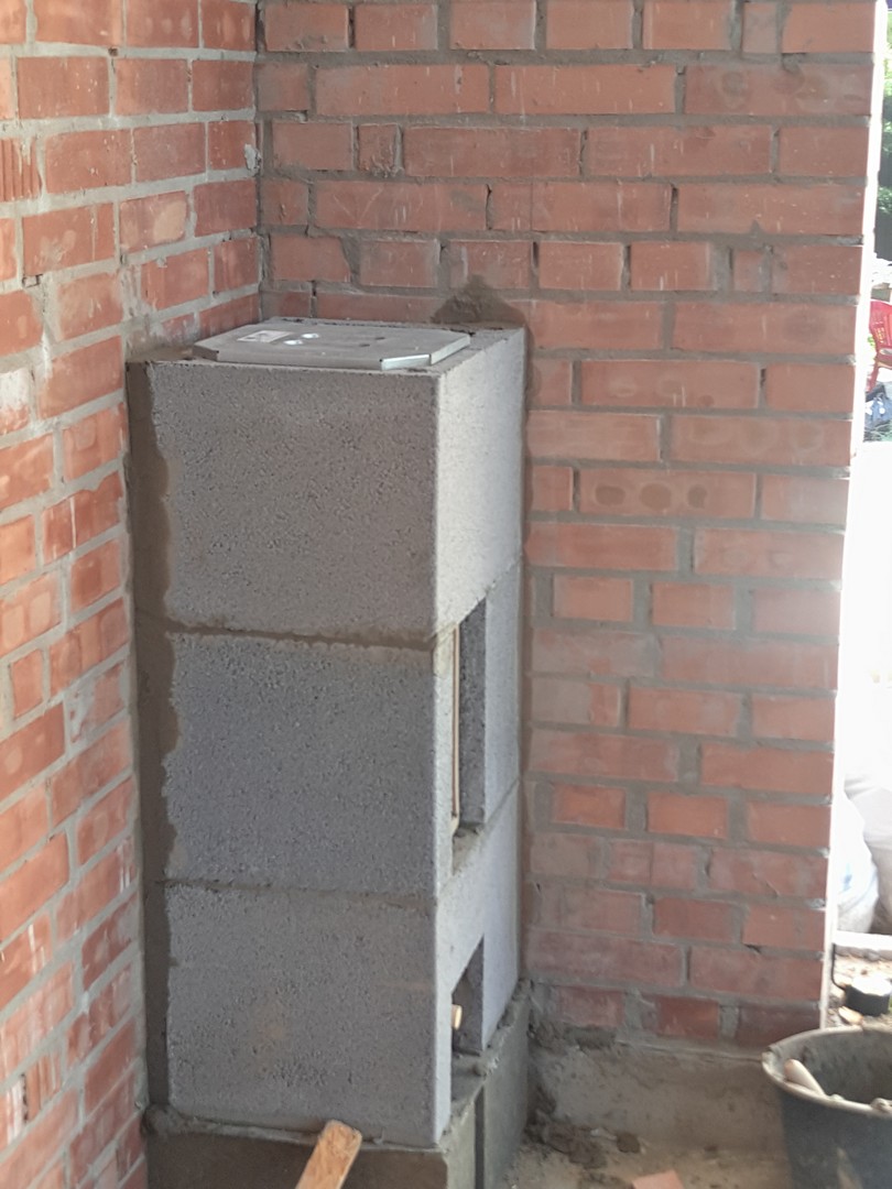

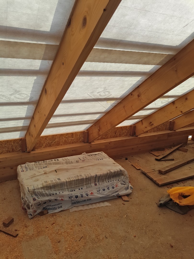

standov Опубліковано: 28 липня 2018 Автор Поділитись Опубліковано: 28 липня 2018 Работа кипит, кровля в процессе. Битумка уже приехала, ждем из германи окно вот-вот и доложить шидель на камин 6 Посилання на коментар Поділитися на інших сайтах More sharing options...

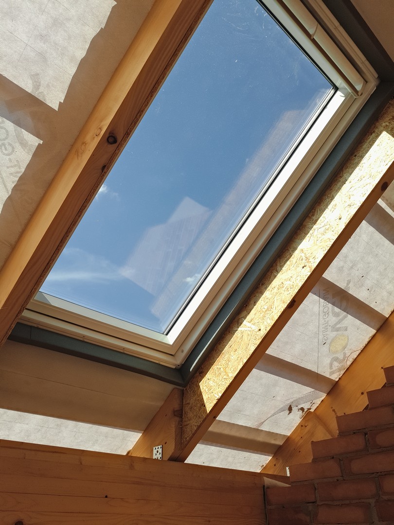

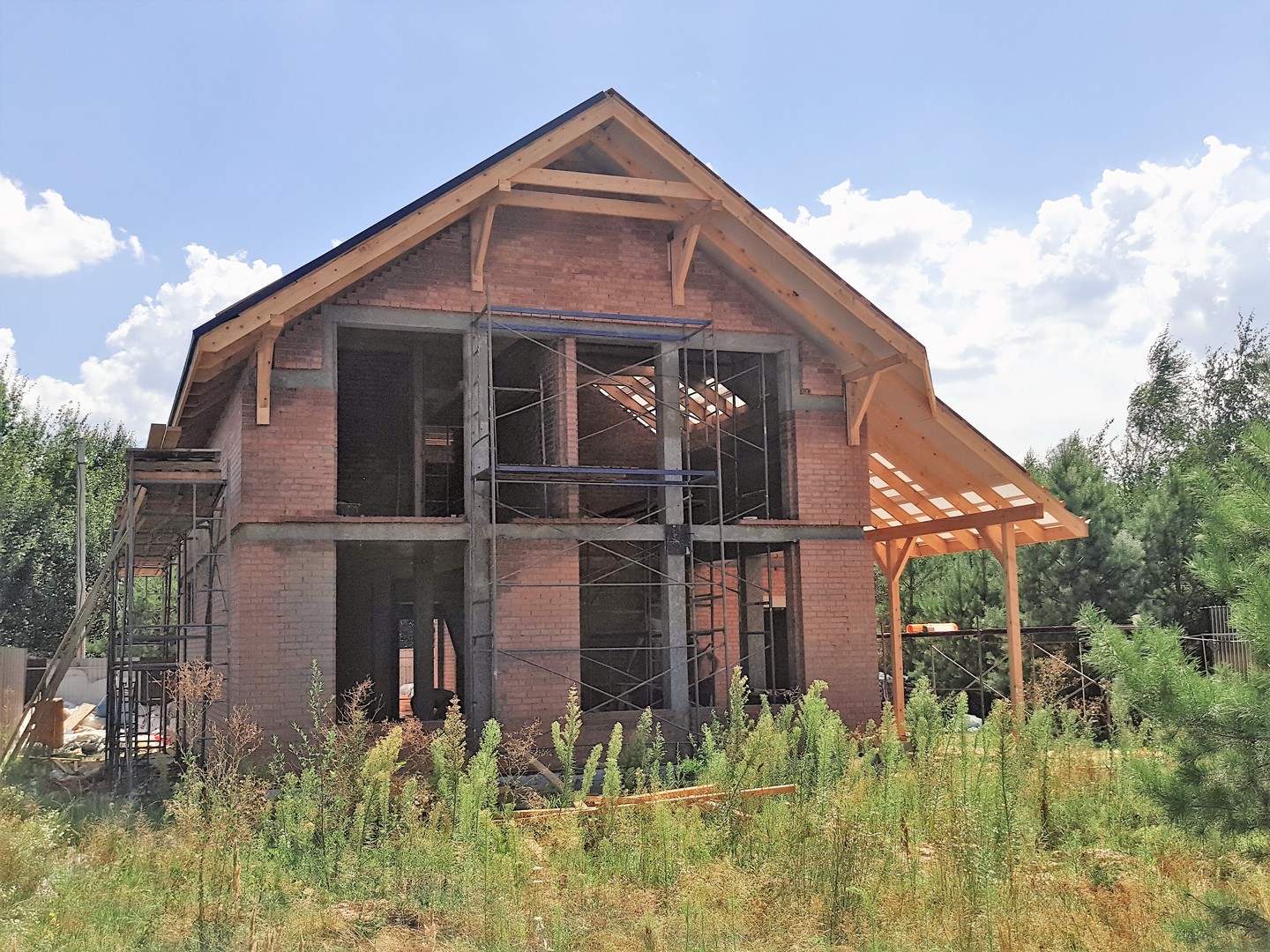

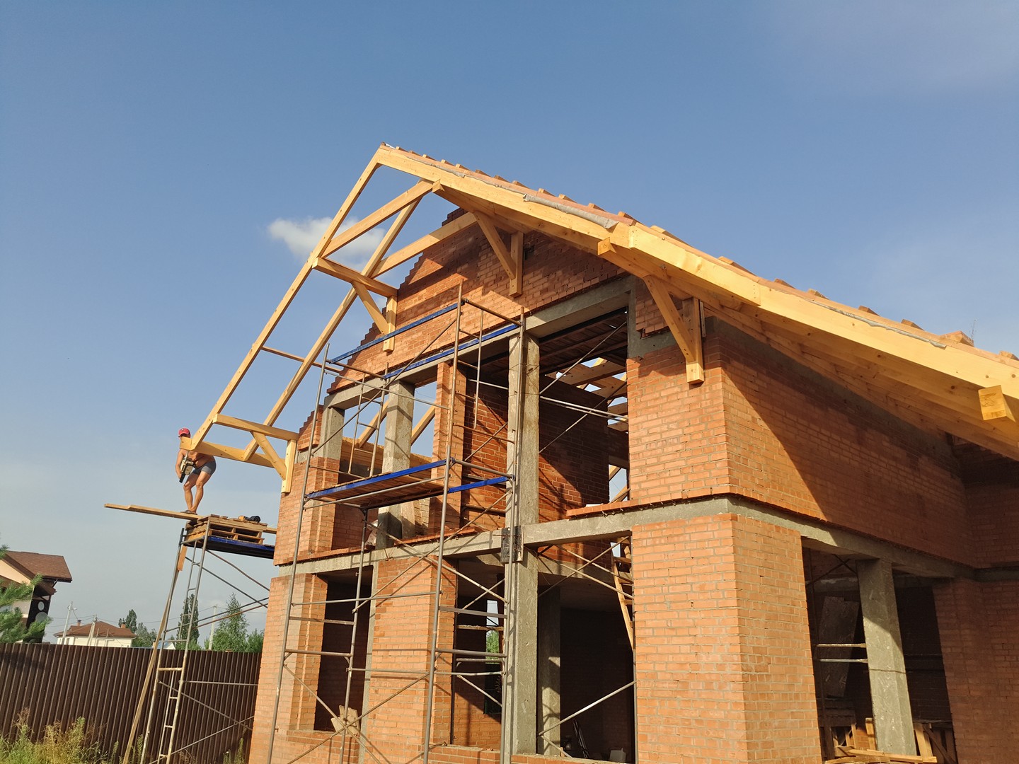

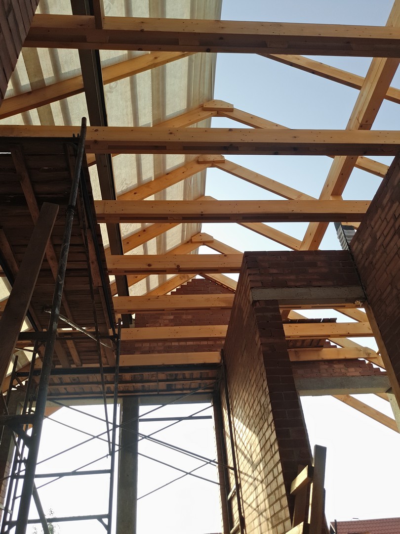

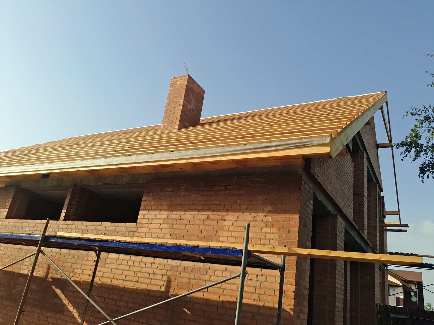

standov Опубліковано: 2 серпня 2018 Автор Поділитись Опубліковано: 2 серпня 2018 Установлены мансардные, проходные элементы кровли в пути, начали класть битумку. Коробка приобрела финальные очертания. Удивительно но спустя 2 года после окончательного формирования проекта мне не хочется ничего поменять. 7 Посилання на коментар Поділитися на інших сайтах More sharing options...

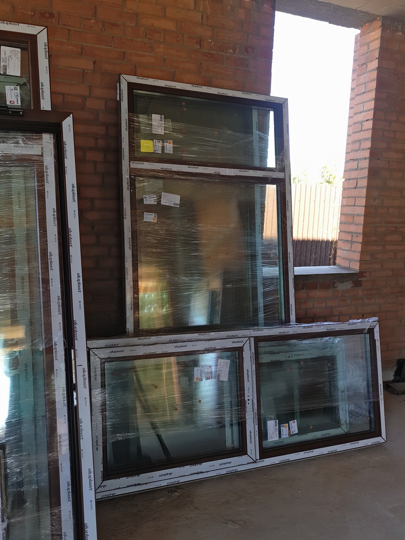

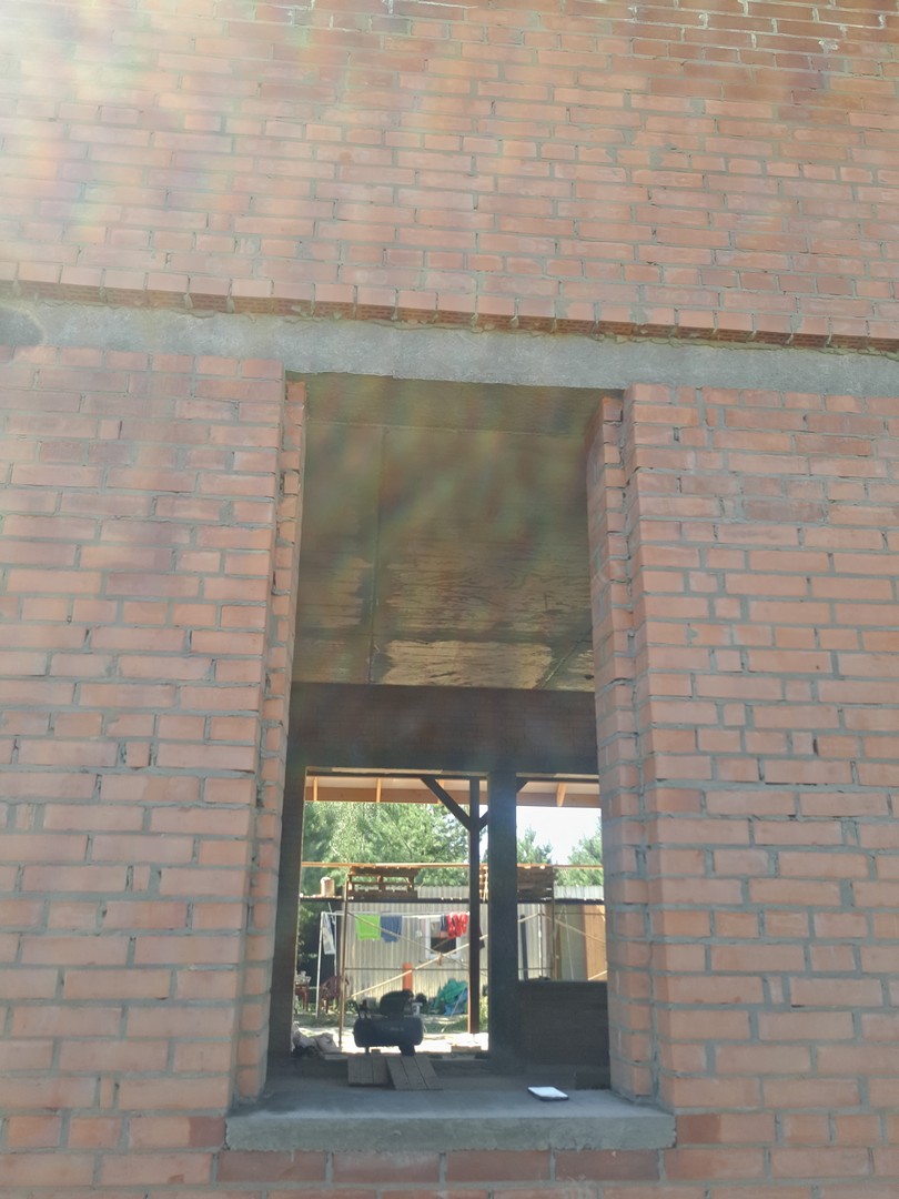

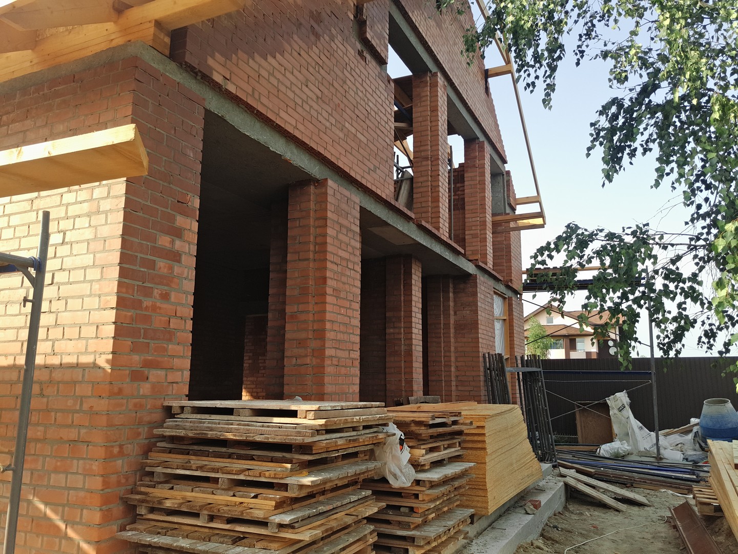

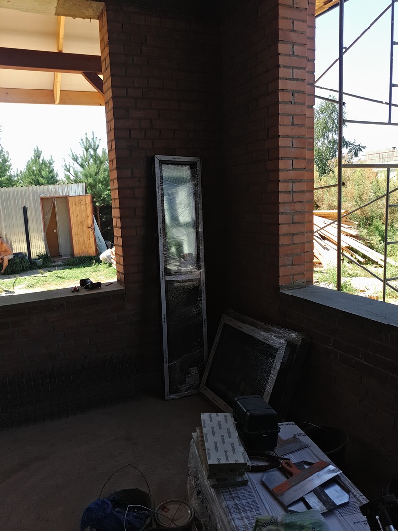

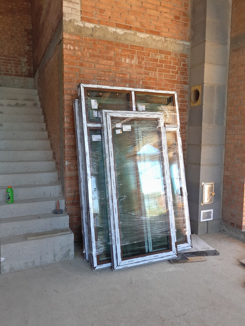

standov Опубліковано: 10 серпня 2018 Автор Поділитись Опубліковано: 10 серпня 2018 Привезли наконец окна, 24 позиции, общая площадь 60 квадратов, основной профиль aluplast energeto 85 + пакет 6select-16ar-4-18ar-4i вклеенный. Одну фрамугу на погрузке коцнули будут менять, на выгрузке я от строителей узнал очень много разных матерных комбинаций из тривиальных по отдельности слов ) Самое тяжелое окно порядка 120кг теперь это все ставить и тащить на второй этаж, по оценкам прораба установка займет "неделю, не меньше"(с) сейчас готовят откосы и утепляют наружные четверти 2 Посилання на коментар Поділитися на інших сайтах More sharing options...

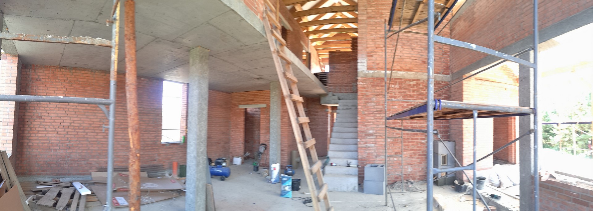

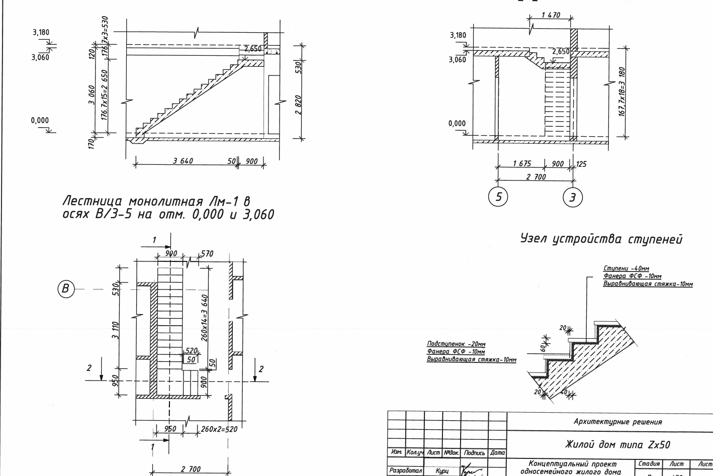

digor_ua Опубліковано: 10 серпня 2018 Поділитись Опубліковано: 10 серпня 2018 а какой угол наклона лестницы? по фото вроде окло 40 градусов? как ходить по ней? Посилання на коментар Поділитися на інших сайтах More sharing options...

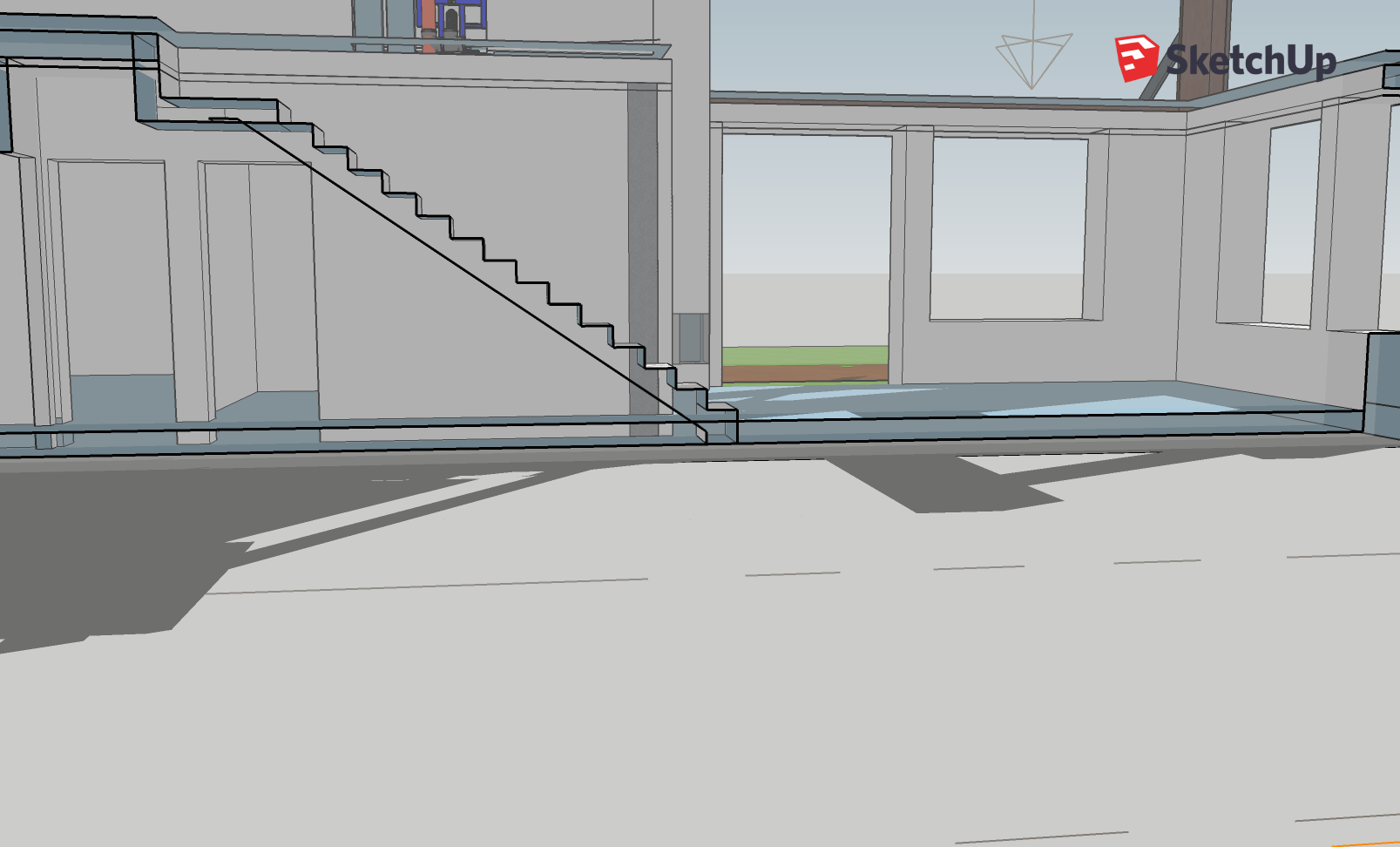

standov Опубліковано: 10 серпня 2018 Автор Поділитись Опубліковано: 10 серпня 2018 по фото вроде окло 40 градусов? сколько в градусах уже не помню но проектировалась сугубо под удобство по нормам + ориентировался на существующую в текущем доме. Лестница очень удобная по шагу, угол вот как на картинке Посилання на коментар Поділитися на інших сайтах More sharing options...
digor_ua Опубліковано: 10 серпня 2018 Поділитись Опубліковано: 10 серпня 2018 сколько в градусах уже не помню но проектировалась сугубо под удобство по нормам + ориентировался на существующую в текущем доме. Лестница очень удобная по шагу, угол вот как на картинке эээ а размеры можно? мне чтоб себе скопипастить Посилання на коментар Поділитися на інших сайтах More sharing options...
standov Опубліковано: 10 серпня 2018 Автор Поділитись Опубліковано: 10 серпня 2018 а размеры можно? мне чтоб себе скопипастить да пожалуйста, но в принципе всяких калькуляторов валом в нете, 3-4 калькулятора + пару инструкций к ним и приходит понимание как должно быть ) Самое хитрое в этом всем "словить" 0 уровень по первому этажу и по второму с учетом толщины напольного, толщины ступеней накладных, отделки и тп. 3 раза перемеряли 1 Посилання на коментар Поділитися на інших сайтах More sharing options...

yurriy Опубліковано: 12 серпня 2018 Поділитись Опубліковано: 12 серпня 2018 профиль aluplast energeto 85 + пакет 6select-16ar-4-18ar-4i вклеенный. Шикарный пакет. Теперь, главное, не нахомутать с установкой . Монтаж по-старинке может обнулить все преимущества таких толстых пакетов. Посилання на коментар Поділитися на інших сайтах More sharing options...
digor_ua Опубліковано: 12 серпня 2018 Поділитись Опубліковано: 12 серпня 2018 да пожалуйста, но в принципе всяких калькуляторов валом в нете, 3-4 калькулятора + пару инструкций к ним и приходит понимание как должно быть ) Самое хитрое в этом всем "словить" 0 уровень по первому этажу и по второму с учетом толщины напольного, толщины ступеней накладных, отделки и тп. 3 раза перемеряли о, спасибо Посилання на коментар Поділитися на інших сайтах More sharing options...
standov Опубліковано: 12 серпня 2018 Автор Поділитись Опубліковано: 12 серпня 2018 Монтаж по-старинке может обнулить все преимущества таких толстых пакетов Установка это отдельная боль, две конторы дефакто самоустранились, "мои" строители заломили 1500грн за квадрат + отдельно подготовка откосов. В итоге стоимость установки 50% от самих окон. Но все должно быть по высшему, нижнию плоскость поштукатурили под нивелир, сейчас утепляют наружные четверти эппсом 1 Посилання на коментар Поділитися на інших сайтах More sharing options...
shneider_vova Опубліковано: 12 серпня 2018 Поділитись Опубліковано: 12 серпня 2018 Установка это отдельная боль, две конторы дефакто самоустранились, "мои" строители заломили 1500грн за квадрат + отдельно подготовка откосов. В итоге стоимость установки 50% от самих окон. Но все должно быть по высшему, нижнию плоскость поштукатурили под нивелир, сейчас утепляют наружные четверти эппсом Только чтобы четверти тоже обещали под лазер, а то будет как у меня Посилання на коментар Поділитися на інших сайтах More sharing options...
standov Опубліковано: 12 серпня 2018 Автор Поділитись Опубліковано: 12 серпня 2018 Только чтобы четверти тоже обещали под лазер, а то будет как у меня а как было у вас? ) У меня четверти уже есть (строили вместе со стенами), сейчас их заполняют эппсом заподлицо, вполне себе выглядит неплохо Посилання на коментар Поділитися на інших сайтах More sharing options...
shneider_vova Опубліковано: 12 серпня 2018 Поділитись Опубліковано: 12 серпня 2018 Тогда гуд. Я наклеил четверти из Эппс (те, в которые упрется рама с псул, но они по факту гуляли+-5 мм, а окна выставили в горизонте. Теперь снаружи разные щели между четвертью и окном, буду думать, как правильно штукатурить Посилання на коментар Поділитися на інших сайтах More sharing options...
standov Опубліковано: 12 серпня 2018 Автор Поділитись Опубліковано: 12 серпня 2018 Тогда гуд. Я наклеил четверти из Эппс (те, в которые упрется рама с псул, но они по факту гуляли+-5 мм, а окна выставили в горизонте. Теперь снаружи разные щели между четвертью и окном, буду думать, как правильно штукатурить Мои их клеют и сразу штукатурят щели до установки окон, я походил пощупал как там и було ) ну и я так понимаю еще заглуга ровненьких четвертей, эппс к ним большой площадью прилипает, клеют на баумит для эппса и судя по цвету им же и штукатурят щели Посилання на коментар Поділитися на інших сайтах More sharing options...
