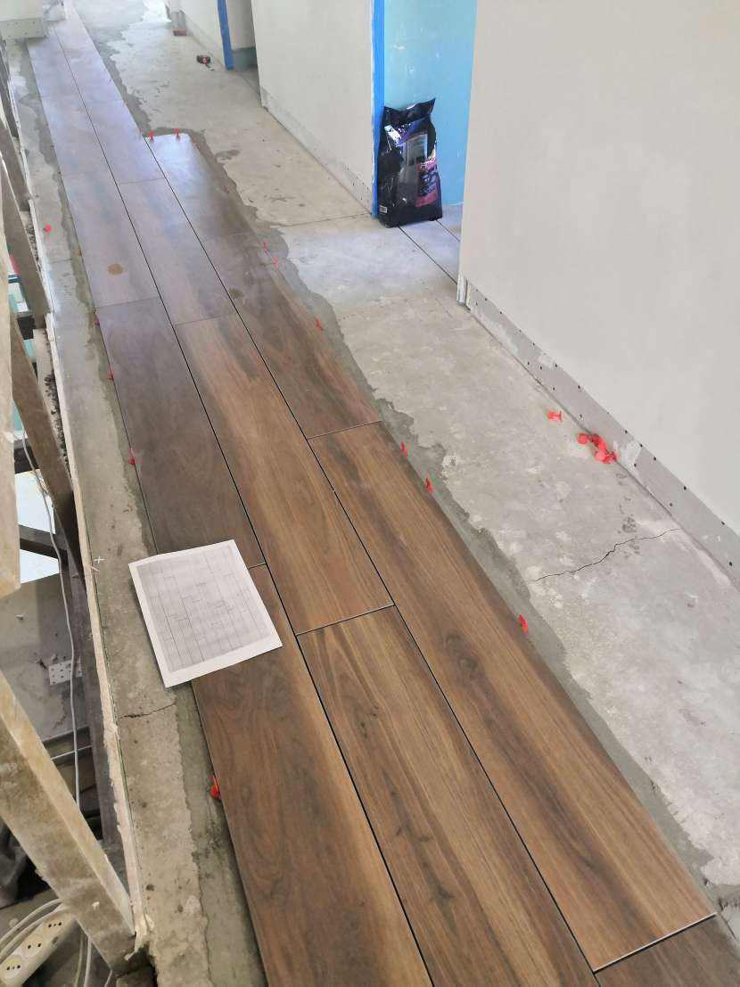

погнали приятный процесс, идентичный первому этажу КГ сняли с продажи, пришлось подбирать максимально-похожий. Благо я в свое время купил на весь первый этаж сразу - подозревал что может быть что-то такое.
Только что, shneider_vova сказал:
а как обходите трещины на стяжке?
никак, просто высокоэластичный клей, трещины появились сразу при высыхании (длинный коридор где не нарезали деформационных) не думаю что это должно быть проблемой
А по каким критериям было выбрано расположение длинной стороны плитки вдоль коридора, а не поперек?
1 минуту назад, Евгений___ сказал:
по критериям первого этажа, что-бы везде одинаково, а там такое расположение единственно-естественное. Плюс у меня левый край коридора он открытый и там подрезка вообще не вариант, потому подобрано так что-бы там была фабричная грань длинная

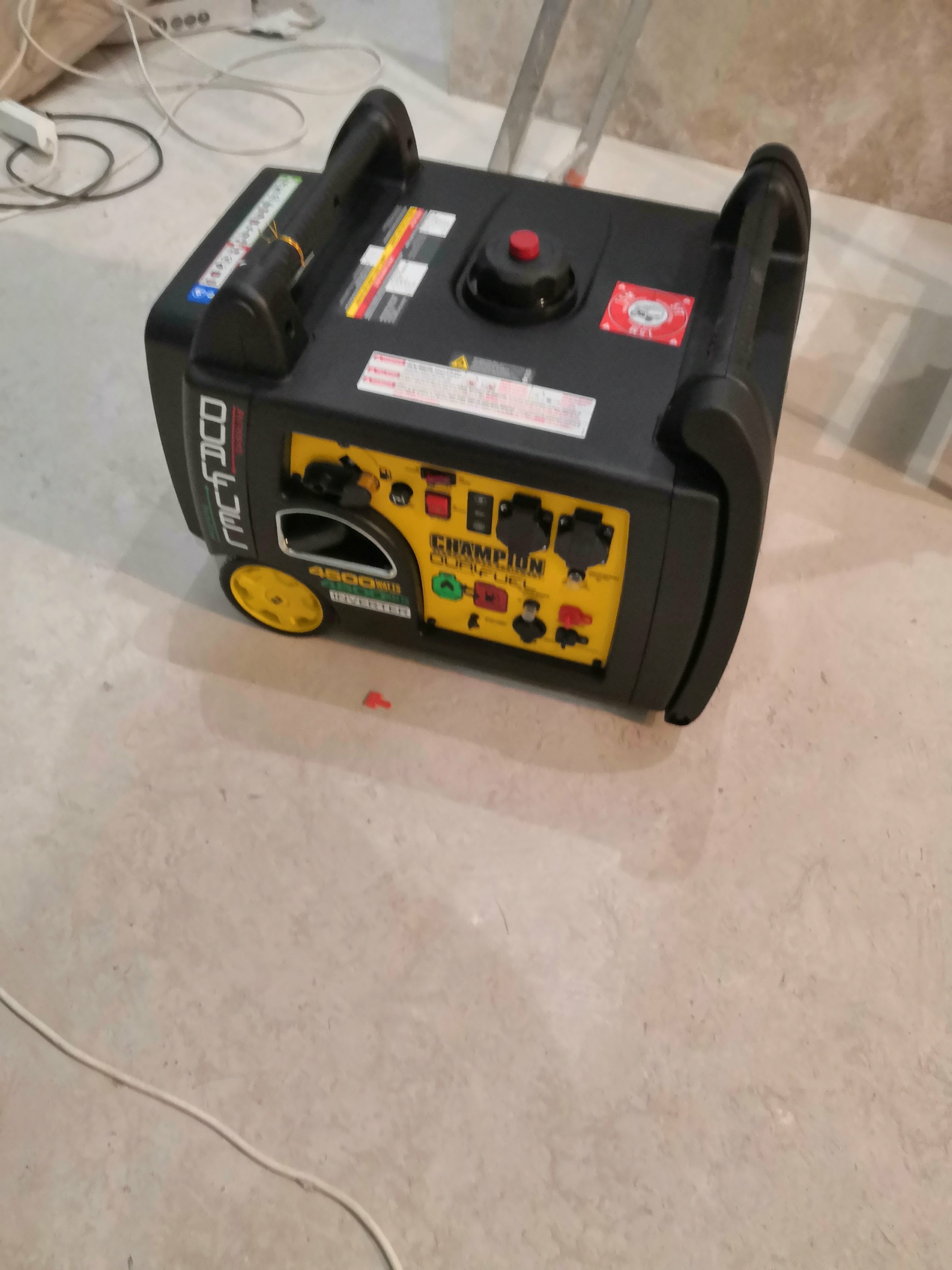

Шото меня напугали эти крепкие хозяйственники. В Ворзеле провели тренировочное "плановое" отключение света, мне не понравилось. ИБП это клёво но 12 часов не выдерживает,  я собвенно изначально планировал иметь вторую линию резерва инверторный генератором но решил ускорить. Будет втыкаться в 3 фаза до ИБП и подзарядить АКБ и растягивать автономность. Осталось обвязать и сделать "правильную" переноску
Змінено користувачем standov
9 минут назад, yurriy сказал:
Что за аппарат?
вот такая пепека www.championpowerequipment.com/product/100263-3400-watt-dual-fuel-inverter/ ну только для нашего рынка

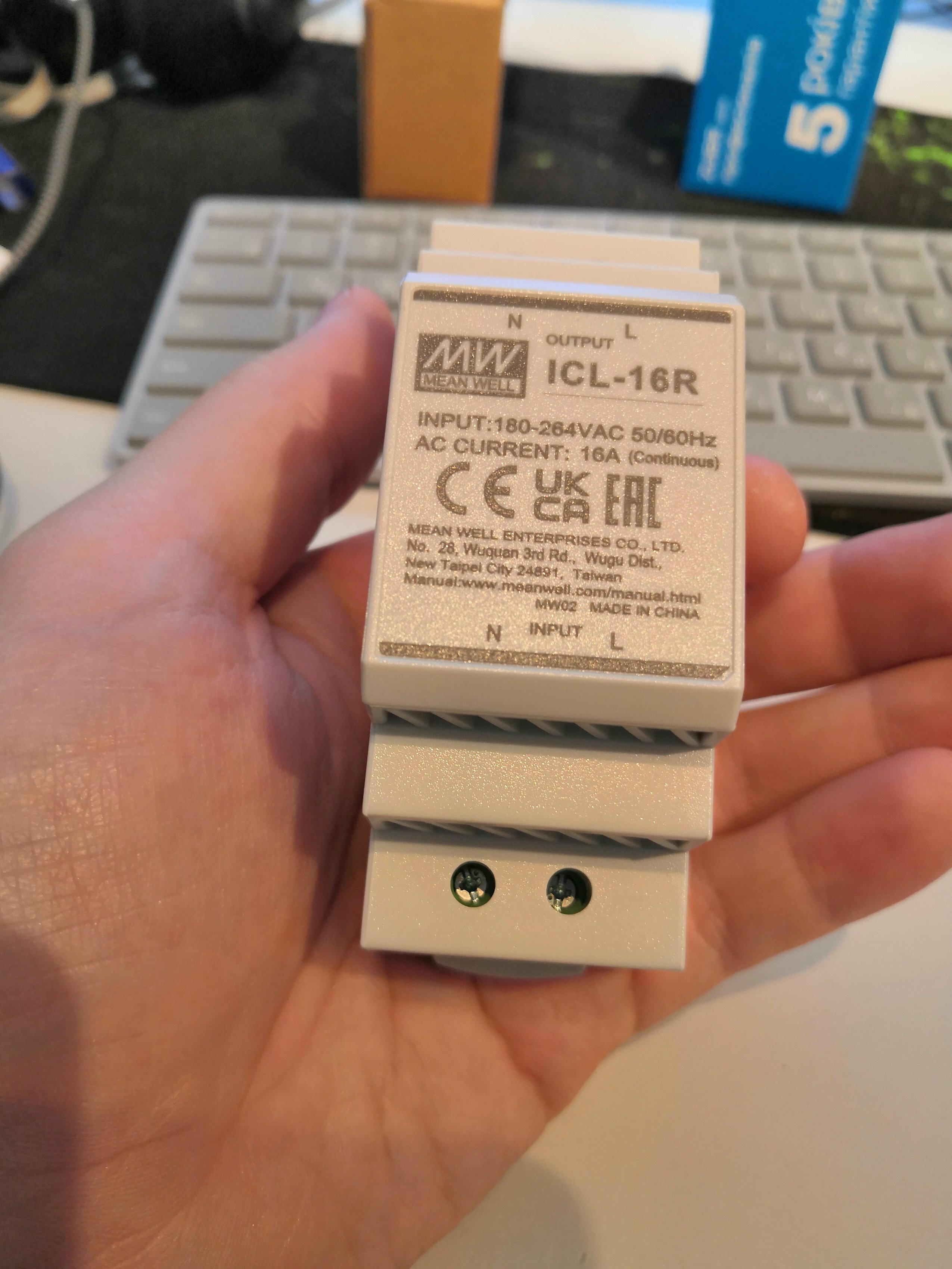

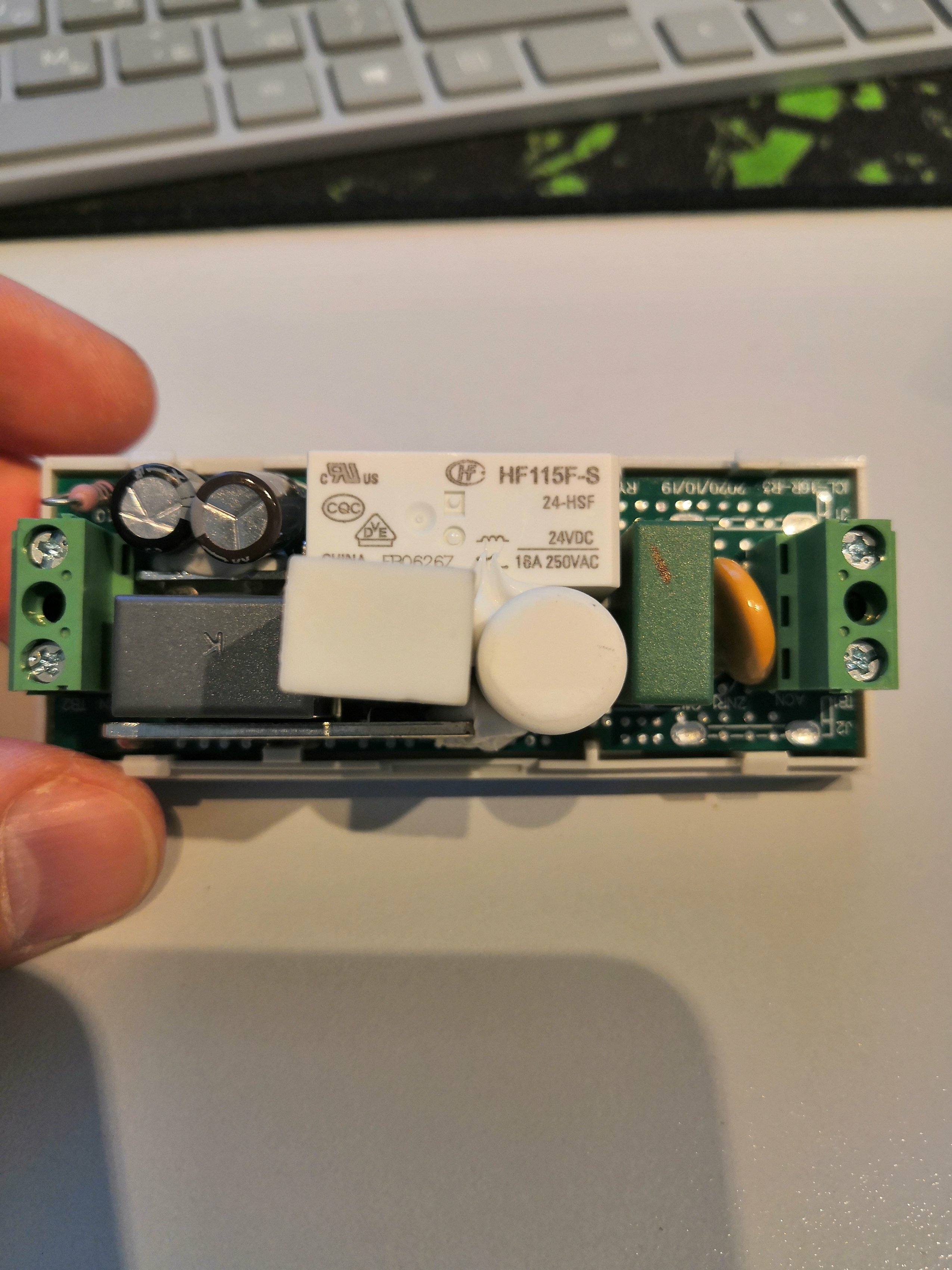

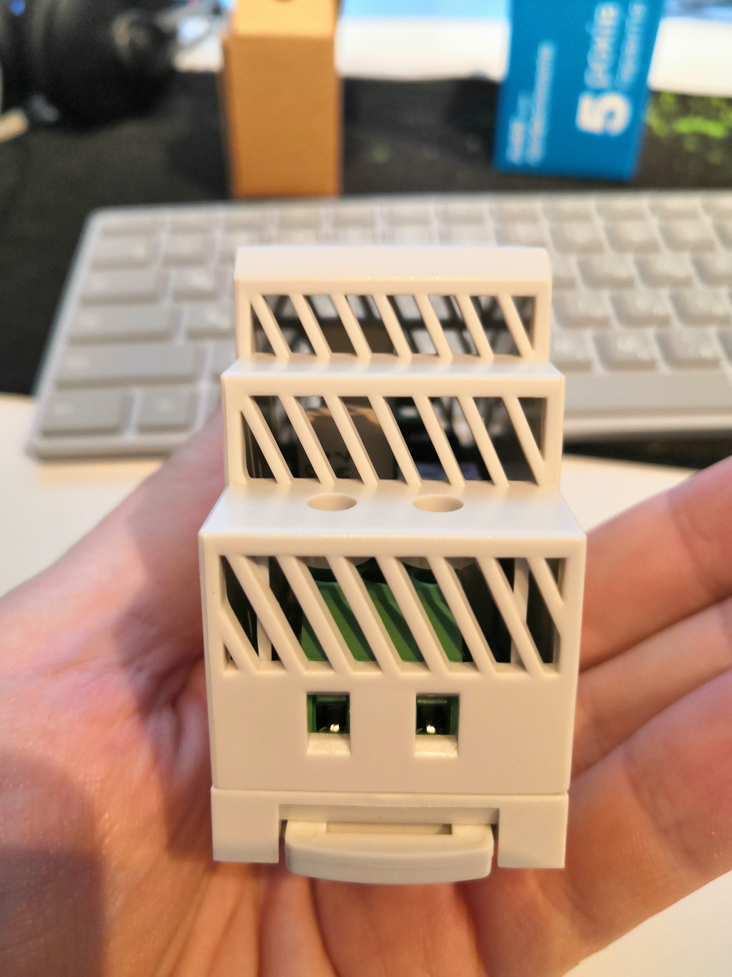

Продолжаются хроники странного, поскольку генератор будет подключаться через трансформатор - стал вопрос пускового тока для этого самого генератора от трансформатора. Пока тор мотается - купил забавную штуку, в нете внутренностей не нашел - делюсь с вами, эксклюзив)
Это ограничитель пускового тока Mean Well ICL-16R с реле, принципи работы очень простой - вход и выход соединён через резистор и термистор ntc, резистор посчитан примерно на 24а ток, через некоторое количество миллисекунд после включения резистор шунтируется реле и дальше ток идёт уже через реле + тепловая защита.

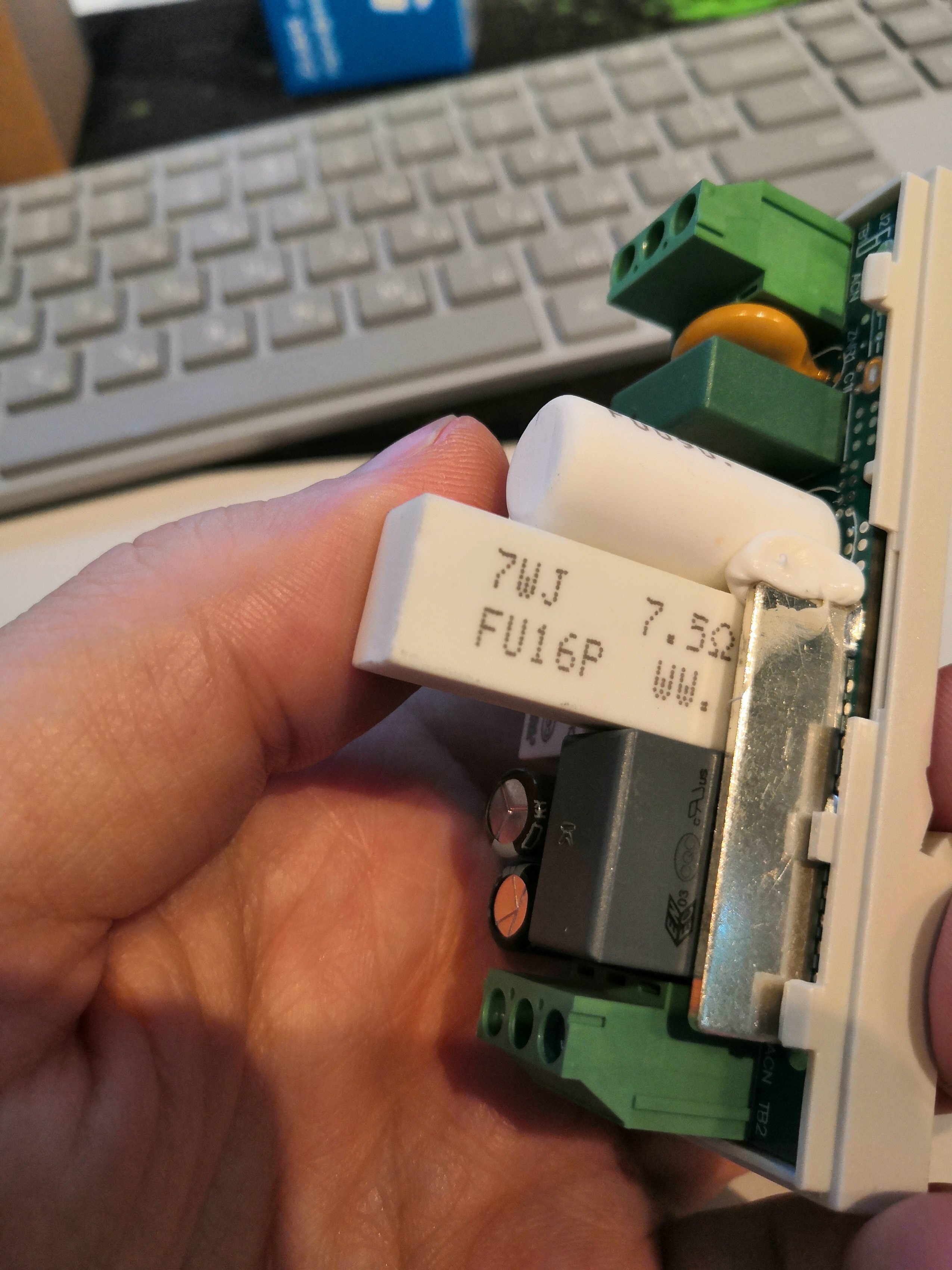

Что нравится:
1) цена 500-600 грн это не 5-6кгрн
2) производитель, практически безгранично доверяю meanwell
3) таки не микроконтроллер а времязадающая цепочка или что-то подобное
4) два вида фильтрующих конденсаторов на входе (но см пункт 2, это абсолютно в стиле производителя)
5) как минимум один электролит рубикон yxg, второй не видно - отрывать, заглядывать не хочется
Что не нравится:
1) реле на 16а
2) дохлые клеммы (но хоть лифтового типа)
3) соседство нагревающихся элементов, пусть и ntc, со всем остальным, по том что в общем-то место есть
  • Лайк 6

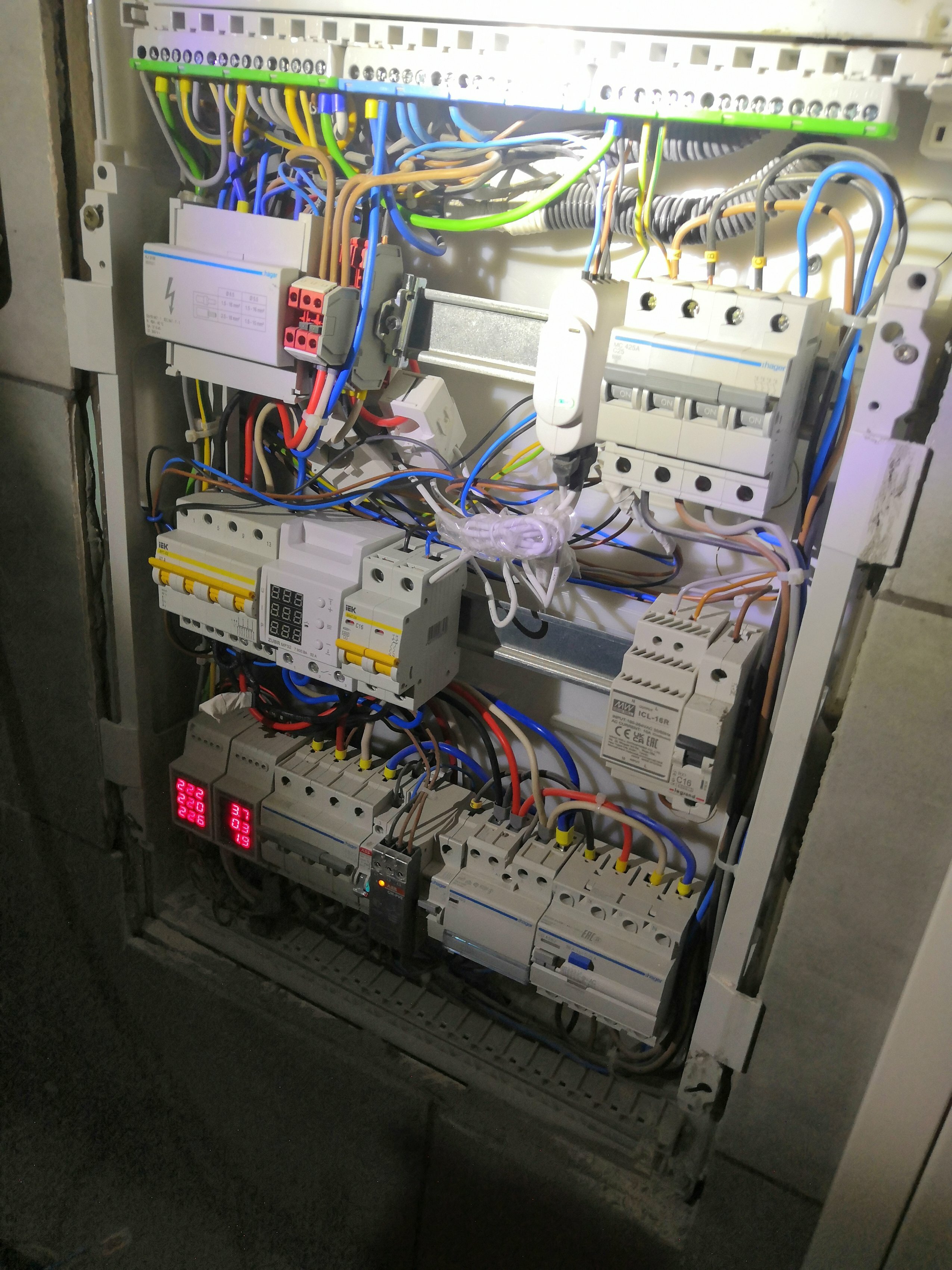

Испытал схему живым генератором, пока без зануления и трансформатора.
На все хватает кроме бойлера, решил генератор забросить на 2 фаза а не три, третья у меня по схеме "все остальное". Генератор вытягивает 3квт вполне, дальше рубит РН в щите.
"Вводной" щит приобрел почти законченный вид - ещё надо доставить 2 штуки shelly 3em и повторный узип, но они уже на функционал не влияют:
В щите "город", реле контроля фаз и нуля с байпасом(хз зачем), электрокотел и электроповерхность до стабов, выход на стабы и инвертор с АКБ. Средний ряд все про генератор. Получилось не очень аккуратно бо делалось очень посрепенно но функционально и все по плану.

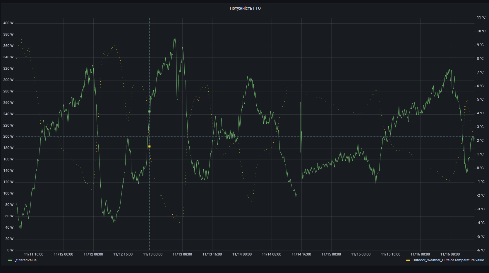

Была вчера минута решил углубиться в премудрости flux в новом influxdb2.0 на практике.
Задача - есть ГТО (грунтовый теплообменник) на нем догреватель на выходе, опенхаб собирает метрики мощность нагревателя и 3 температуры ГТО (вход, перед догревателем, после догревателя). Считаем мощность отбираемую от земли:
В общем-то без неожиданностей - мое ГТО на обмене около 80-90 кубов сейчас до 350вт из земли сосет, забавно что снижение наружной темпетатуры на пару градусов увеличивает это значение очень существенно, но скорее всего это пока земля не промерзла, продолжаем наблюдение.

22 часа назад, standov сказал:
сегодня ночью до 550 уже, это уже прямо даже что-то

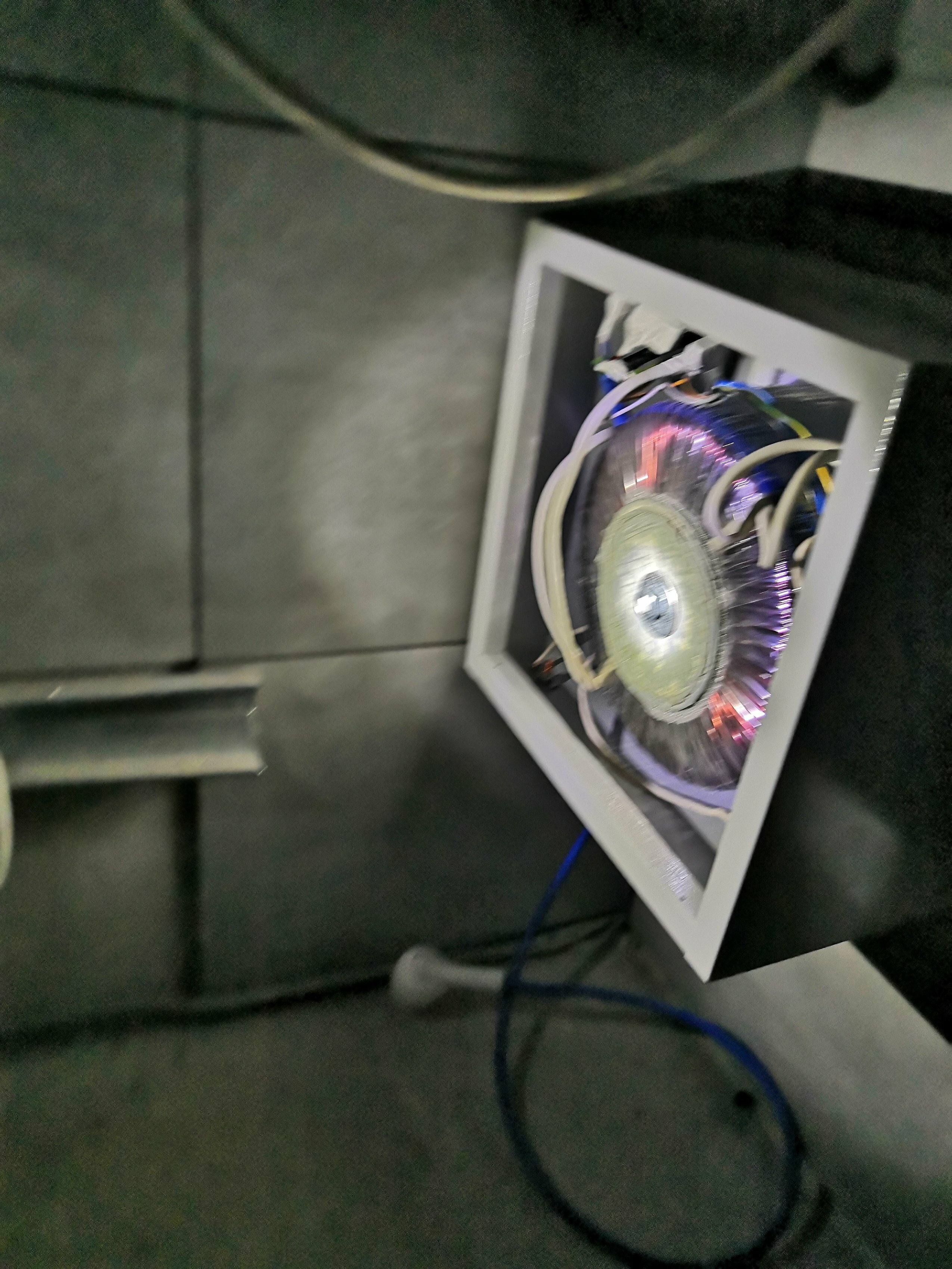

Я так думаю что в этой теме более всратых фотографий чем эти уже не будет. 4квт разделительный транс, новая почта намеряла 25кг, я пока его впер думал убьюсь.
Абсолютно внезапно ограничитель стартового тока выше абсолютно справляется, генератор не замечает подсоединение первичной обмотки. Работает отлично, на 3квт нагрева особо не обнаружено.
Единственное что я не решил это что делать с землёй самого генератора, с одной стороны по идее на гзш можно, с другой получается лишняя гальваническая связь и главное что если не дай бой у меня что случится с заземлением то будет 220 на кожухе генератора, что с одной стороны маловероятно с другой стрёмно. Пока земля генератора висит в воздухе.
ПС. Подумал что если что смогу на пенсии продать за 100500 денег, с текущим трендом на цену металла

6 часов назад, standov сказал:
ваговские клеммы я бы на силовые узлы не ставил, их максимум это 16А
только не понял где транс стоит и зачем?
зы интересно УЗО типа А тут поможет если утечка после транса будет?
15 минут назад, metall_version сказал:
221е ваго на 32а.
Но это особо не важно потому как там 16а цепь. Транс стоит между инверторный генератором и 1-0-2 рубильником ввода резерва.
А почему УЗО может не сработать? ) Не совсем понимаю что смущает тут в части УЗО
Или вы "если УЗО поставить в первичке а утечка во вторичке"? Не сработает почти наверняка, но у меня нет УЗО в первичке
10 минут назад, standov сказал:
а какой смысл транса?
если делать именно разделительный транс, то вторичная не заземляется, иначе весь смысл ломается, только я вот не пойму общий смысл этого транса
11 минут назад, standov сказал:
ага
4 минуты назад, metall_version сказал:
Это смотря что от чего вы изолируете. Книжку же можно и перевернуть 😉
В данном конкретном случае транс для получения честного нуля после инверторного генератора без заземления выхода самого инвертора, бо есть мнение что что конкретно инверторные это не любят. Если вам правда интересно, в профильной теме про генераторы на эту тему был знатный срачик
@standov, а могу вас попросить на пальцах подробно объяснить какую задачу решает этот трансформатор? Что такое честный и нечестный ноль, и почему заземление может навредить инверторному гене?
Курс электротехники я успешно проспал в институте, поэтому некоторые моменты от меня ускользают. Хочется понять шо это вы там у себя химичите и нужно ли мне такое.
Змінено користувачем blacktigra
2 часа назад, blacktigra сказал:
на пальцах, для получения честного нуля одну дырку в розетке генератора надо заземлить, тем самым ее назначаем нулем и относительно нее например газкотел контролирует розжиг, и вообще у вас получается почти все как при работе от города (фаза и ноль) в розетке. Это рецепт для традиционного генератора работает аж бегом. НО в многих источниках относительно конкретно инверторных генераторов написано что нельзя замелять выход инвертора поскольку есть большая вероятностьвыхода его из строя, также некоторые производители запрещают так делать некоторые разрешают, а у хонды инверторной например вообще стоит трансформатор на выходе (как минимум натыкался в одной схеме) ).
Решения два - либо лотерея "заземляем" и смотрим что будет либо делаем разделительный на выходе и заземляем вторичную обмотку и ничего не будет точно (при условии если генератор осилит пусковой ток трансформатора, но с этим борется коробочка на пару постов выше). Надо это вам или нет, я думаю что если сейчас все ок и и не надо, но у меня тема имеет название такое не спроста )
Далее я пошел к отцу который у меня, так получилось, высоковольтник и пока еще на пенсии мозгом работает - занимается проектированием железок для ЛЕП "регистраторы аварийных ситуаций", пошел с вопросом "а где бы мне купить транс на 3-4квт, ты же точно наверное знаешь", разговорились с ним напоркуа он мне нужен, описал ситуацию, первое что он сказал "в смысле у инвертора нет на выходе разделительного? тогда надо". Это был последний для меня довод в пользу что таки да, мне оно нужно.
@blacktigra такое юзают при подключении лодок всяких но с другой целью (шоб не кородировало) но смысл один, разделить контура генерации и потребления. Вот схема от мануала на трансформатор Victron (за 100500 денег, как все у виктрона)
У них даже плавный пуск показан, до чего я сам додумался
