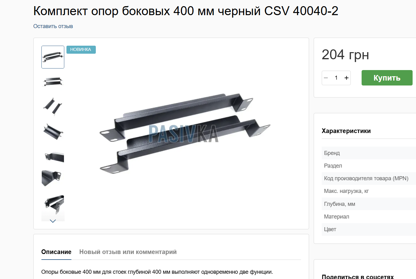

І ще питаня по стійці для батарей. А чим ви їх тримаєте? Адже батарея важить до 40 кг, а я бачив у продажу тільки бічні опори товщиною 1мм - це ж замало для такої ваги.
ось така стійка і додатково отакі опири бокові на кожну батарею, виходить досить стабільна та міцна конструкція. Єдине що треба що докупати комплекти гайок бо кількості опор тих.
Дякую. Я собі замовив на 16U. Але ЦСВ сказали, що ті бокові підтримки мають 1мм металу і розраховані лише на 10 кг, у вас теж 1мм? Чи ці на 2мм?
думаю 1, але все там нормально із надійністю вийшло, 5000 тримає нормально

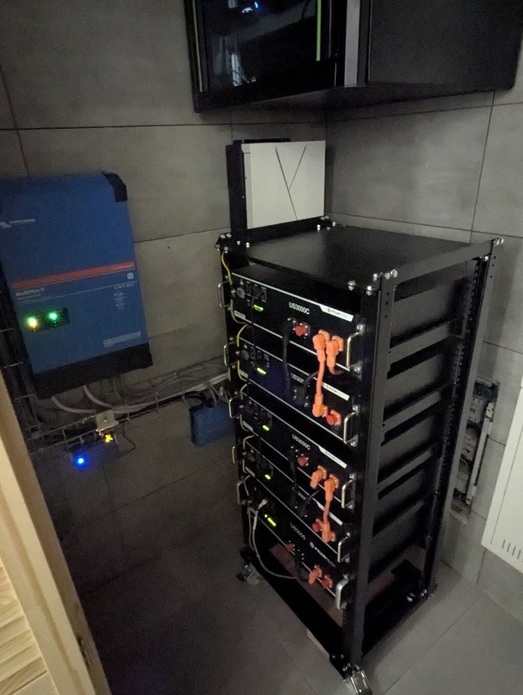

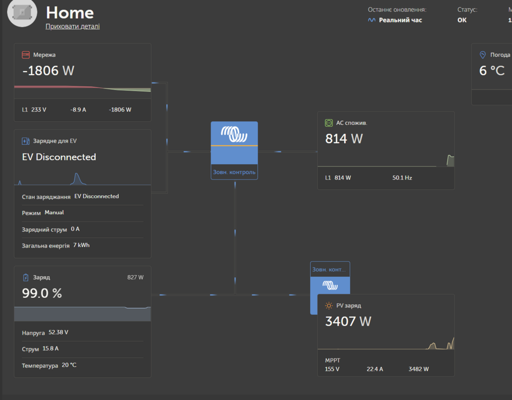

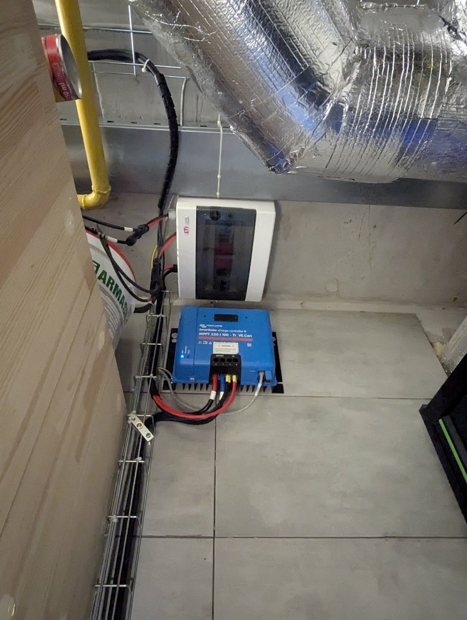

Для історії, нарешті все включилося, налаштувалося, пішов перший експорт (правда безкоштовно)
  • Дякую 1
Перший етап завершено успішно
Multiplus-2 5000/70
Cerbo GX MK2
Lynx PowerIn
Smartsolar 250/100
Все, окрім Smartsolar, купив на NKON, Smartsolar тут але бушний, бо нові якось задорого в нас а на NKON нема потрібної моделі.
Вийшло мабуть по грошам трохи дорожче за 5-6квт дею але міграція в трифачку виходить дешевше, ну і плюс воно дуже ефективне
PXL_20260321_161457196_MP.thumb.jpg.baa426a717dc9c582a04932ab13a64a6.jpgPXL_20260321_161408660.thumb.jpg.814b64e2d447a7cfd13ed9a92cf57d71.jpg
З нюансів
- батарею треба якось перезібрати так щоб майстер був згори, бо коли внизу (як в мене) то перемички RJ45 перекрешуються і сильно натягнуті
- mppt поставив один, є невелика ймовірність що буде на піках самих зрізати, може колись доставлю ще один, місце залишив і щит під захист розведено на 2 незазежні, які просто на самому mppt зібрав в паралель, за одно і кабель вийшов 12 квадратів бо там вже під 40А струм
- жаба задавила купувати одразу два lynx тому на одному воно занадто плотно вийшло, але місце під другий залишив, одразу як на трифазку буду то доставлю

намалювався перший косяк/нюанс мультіплюса. Через те що він низькочастотний то в середині є величезний трансформатор, який як в них, трансформаторів, заведено - гудить на низькій частоті (фактично гармоніки 50гц), і це гудіння ахеренно передається по конструктивним матеріалам, читай стінам.
Я з одного боку це знав, з іншого був впевнений що якщо його змонтувати на стіну з цегли та плитки то вага погасить це гудіння, але ніхера - коли спиш на другому то відчутно чутне це гудіння, навіть дружина помітила "шо аоно гудить".
Коли буду ставити ще два то шось буду думати - поки взяв гумовий килимок з епіцентру (фактично 1-2мм гуми), він якраз по розміру і прикрутив монтажну пластину до стіни через цей килимок та гумові трубки на шурупах. Поки гул чути перестав, подивимося.
Наче як 5000 це стара, з відомим косяком, серія і в нової (та що по VA маркована) цю проблему трохи пофіксили, але це не точно.

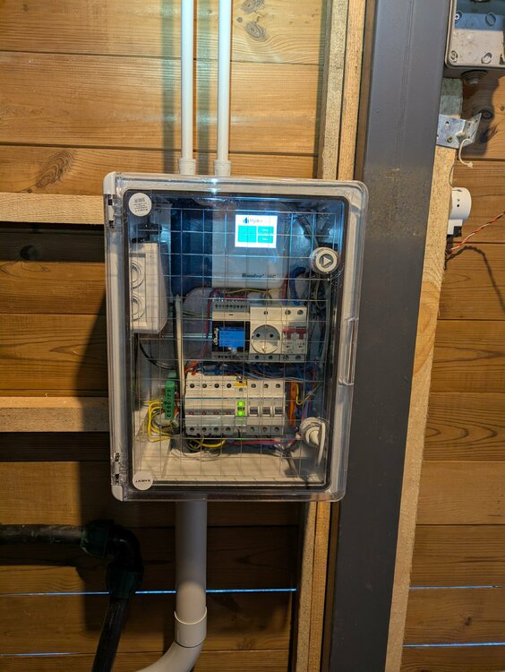

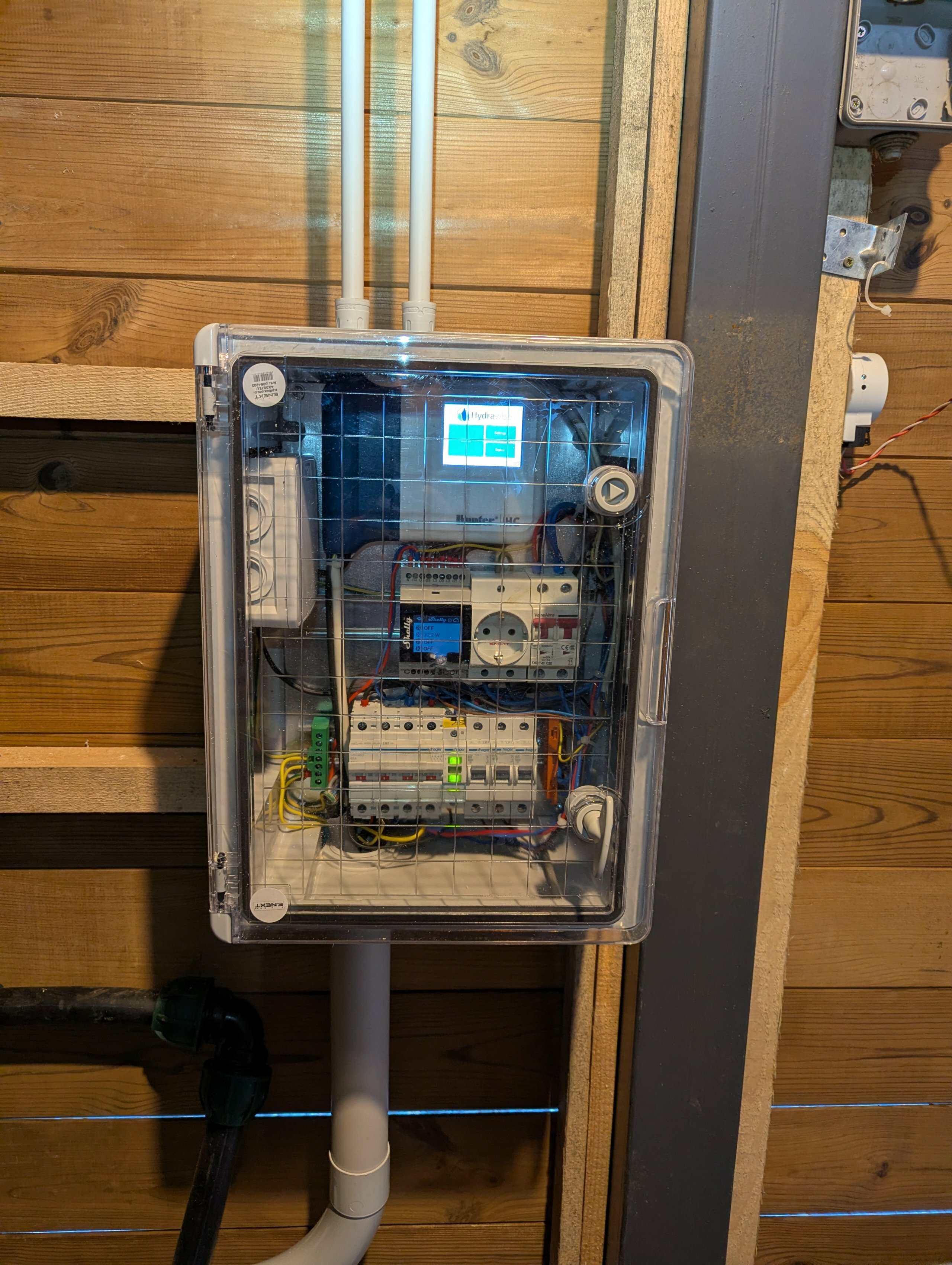

Весна, запуск поливу і причухування щита в сарайчику. Півтора дня возьні але вийшло симпатично і бюджетно (контролерт з ебея, шеллі  иа модулька з коробки із залишками. Куплено фактично лише бокс та транс під контролер.  З мінусів- вайфай дуже фігово добиває, треба точку ставити

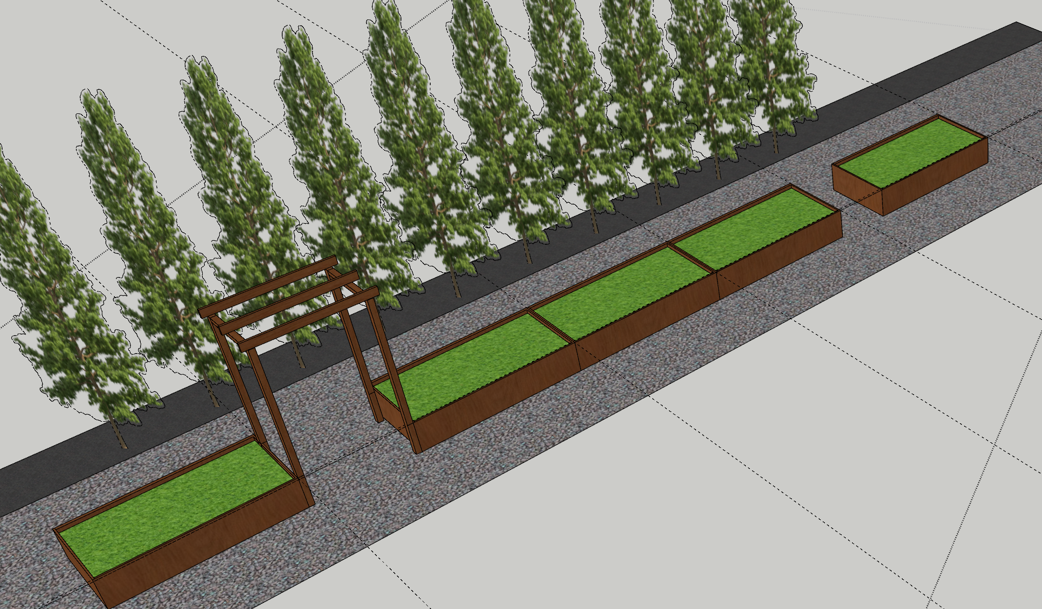

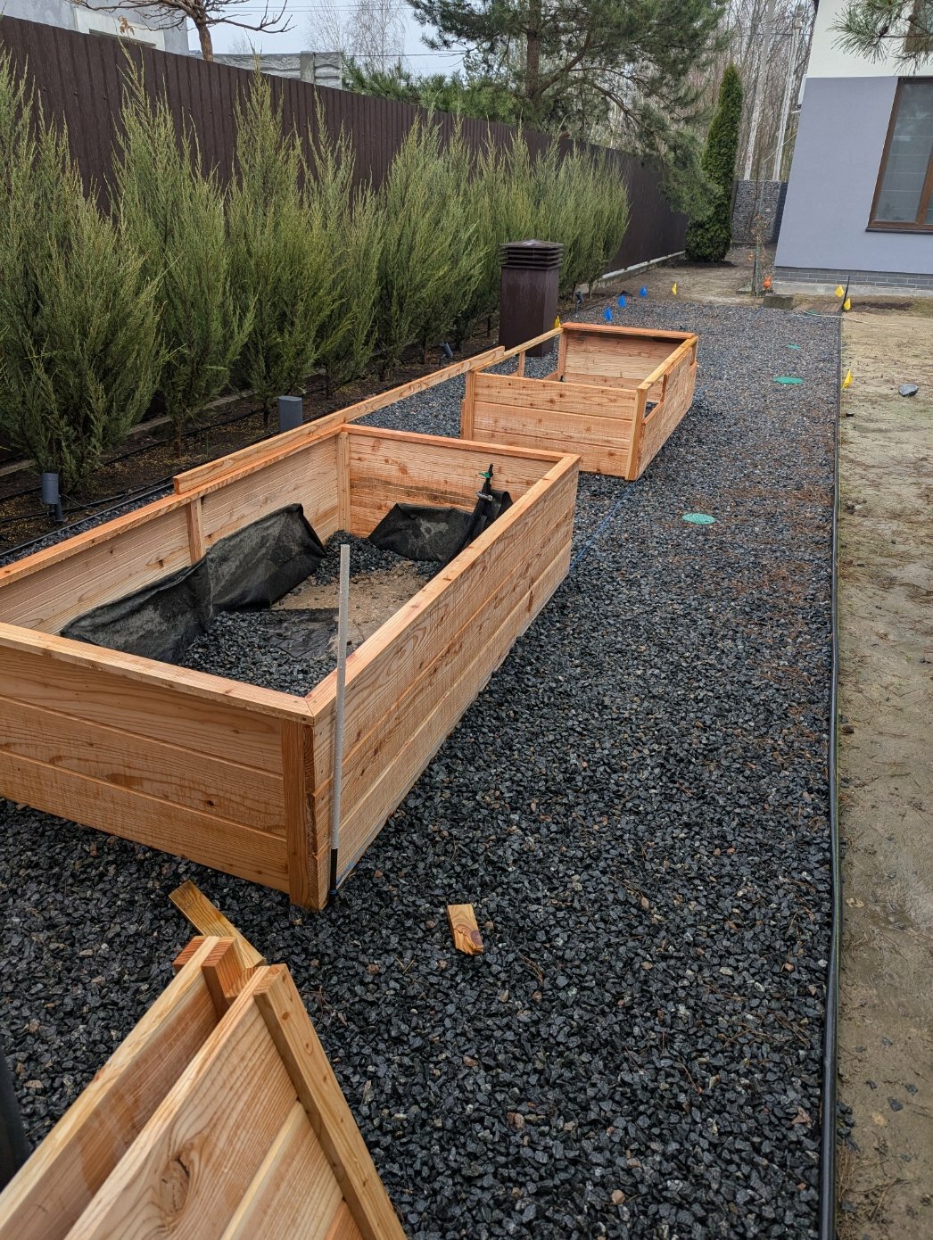

Блок грядок із модрини, ззовні буде просочування терасним маслом, з середини шипована гідра, стоїть на щебні, стовбчики з модрини заглиблені в землю щоб менше розпирало. Економічного сенсу в тому не дуже багато, бо модрина дорога і дуже дохера роботи (за день зробив фактично півтори грядки) але тут більше питання "хочу так". Потім ще поставлю "арку" під троянду дружини і має бути гарноimage.thumb.png.39fd742177ada948ebc18bb20376547a.png

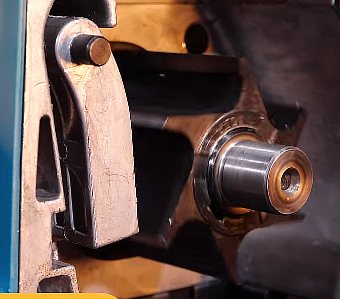

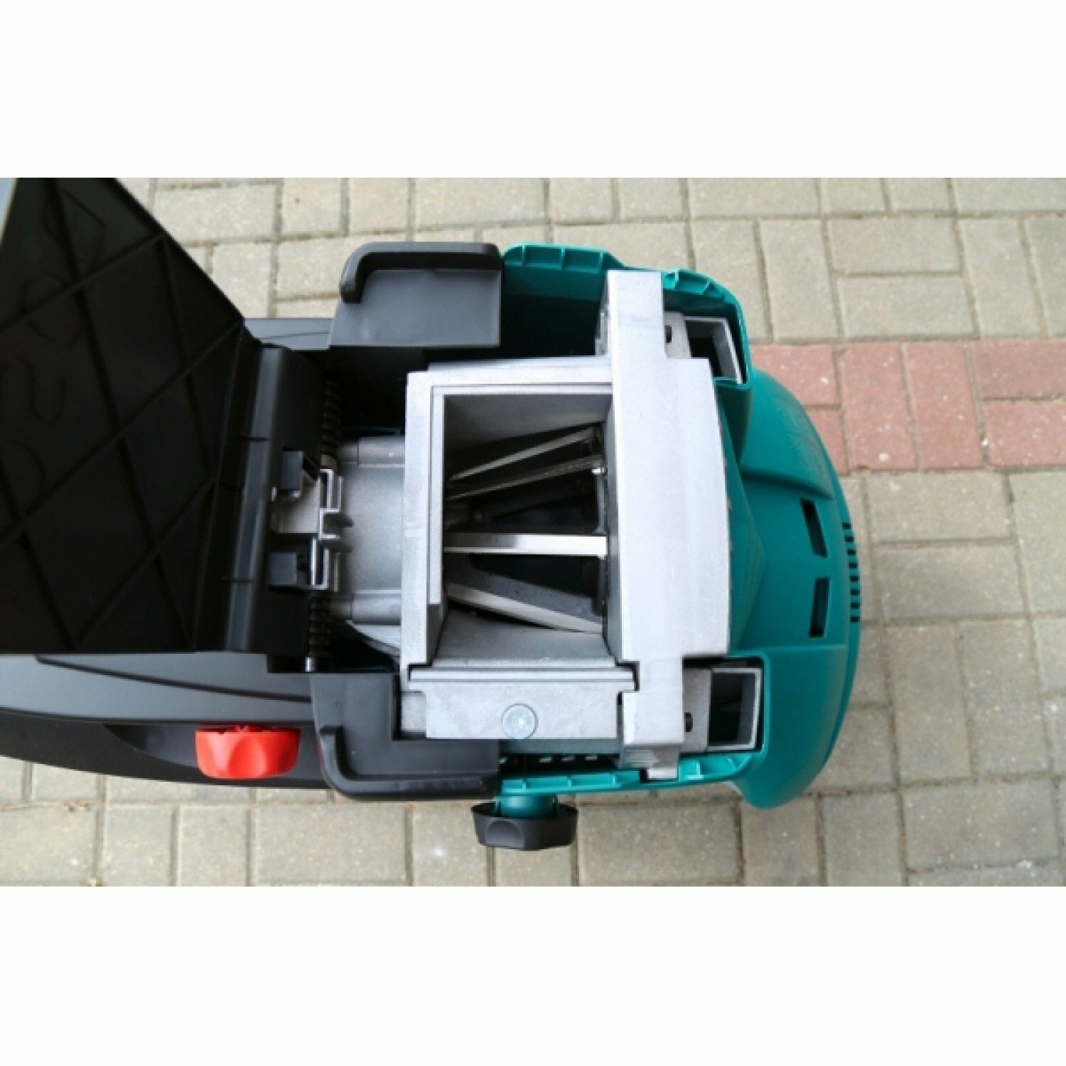

Трошки "реклами". Купив подрібнювач гілок, до того мав досвід із фрезерним, в цілому були змішані враження, переважно через те що жувало тонке і часто застрягало, тут трошки з шішкой поспілкувався, вирішив спробувати "турбовану" (чи якось так). Прям агонь штука, і потужність і універсальність (змелює все без "соплей" з гілочок), подивимося на дистанції але поки враження суто позитивні. З мінусів мабуть лише ціна, ну і трошки вага, але взяв на 10 місяців ОЧ і вже веселіше.
2 години тому, standov сказав:
не знаю що там за турбо, я користувався таким самим по вигляду базовим, там отаке як на фото нижче, так воно не дуже універсальне, прижим треба підкручувати в залежності від товщини гілок - якщо на товсту, то тонкі (виноградна лоза) не перекушує і виходить ковбасою, якщо прижим на тонку - то товсті "не лізуть"
Оце на фото "фреза", це на TC модель а D (виглядає так само ззовні) воно дешевше і справді херово працює на тонких/мокрих (підкручуй не підкручуй). Я про це і написав. В цій не такий ніж, там конусна така балдень розміром з курку, воно фактично поєднує фрезу та ножи.
