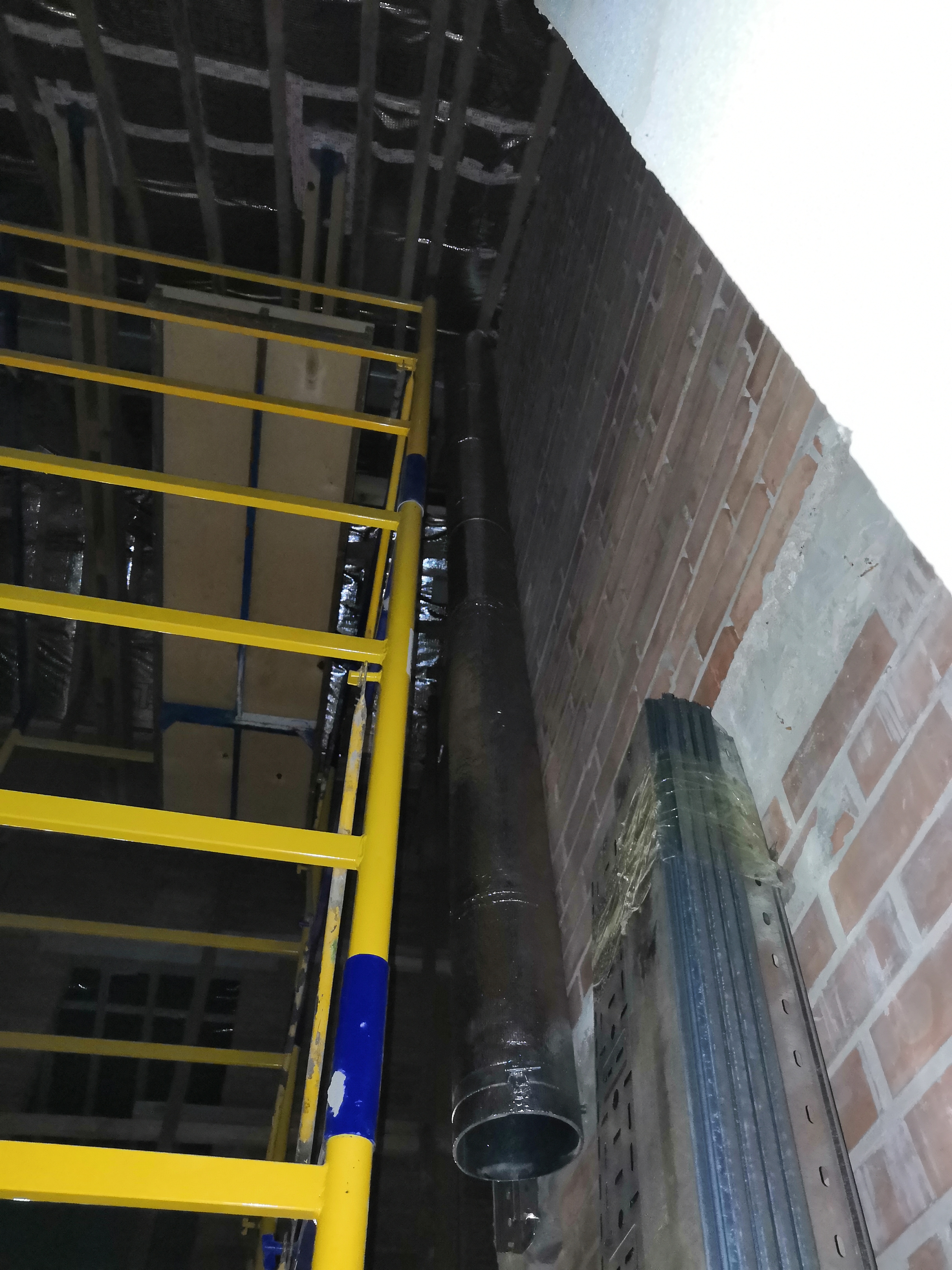

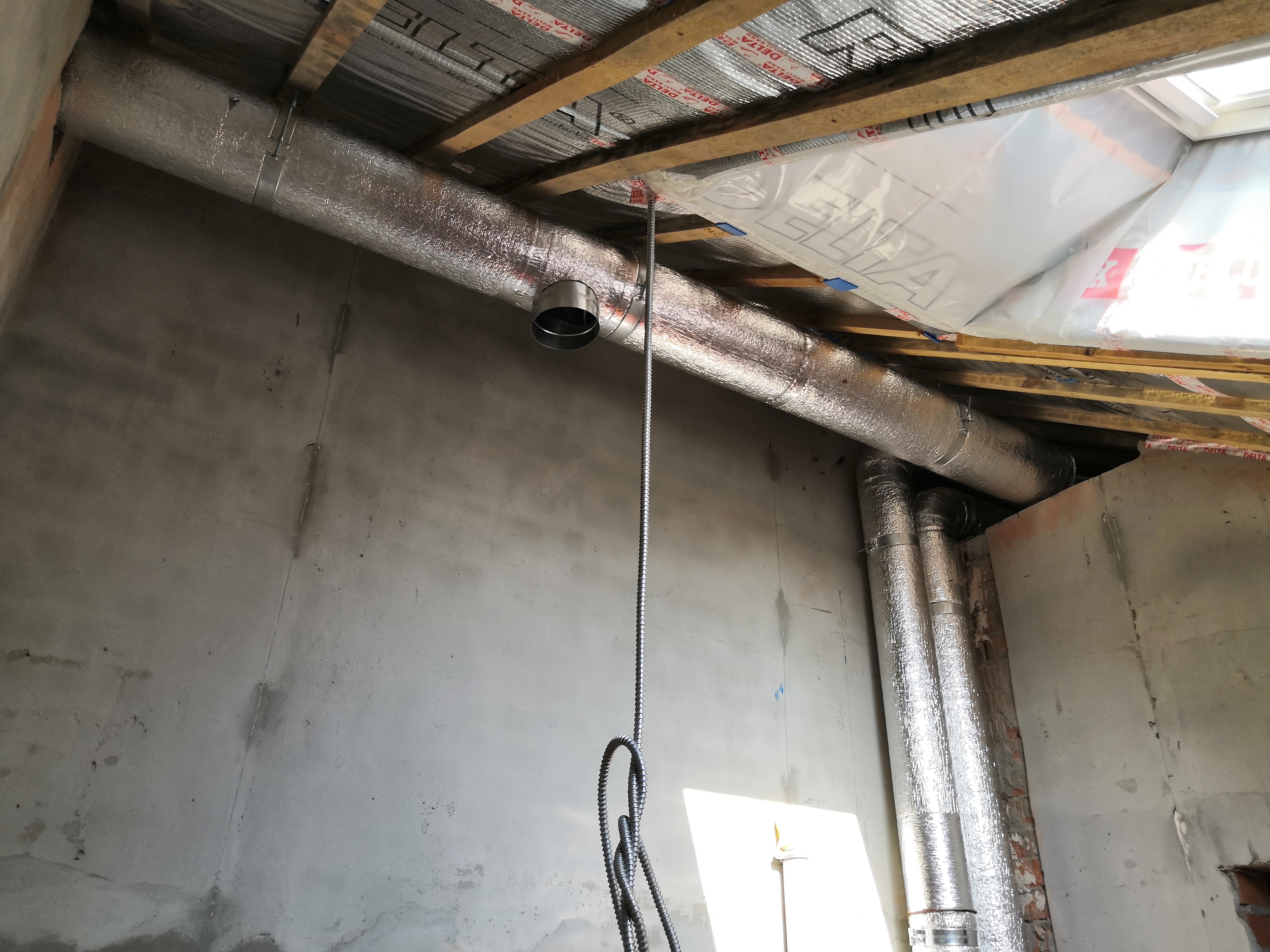

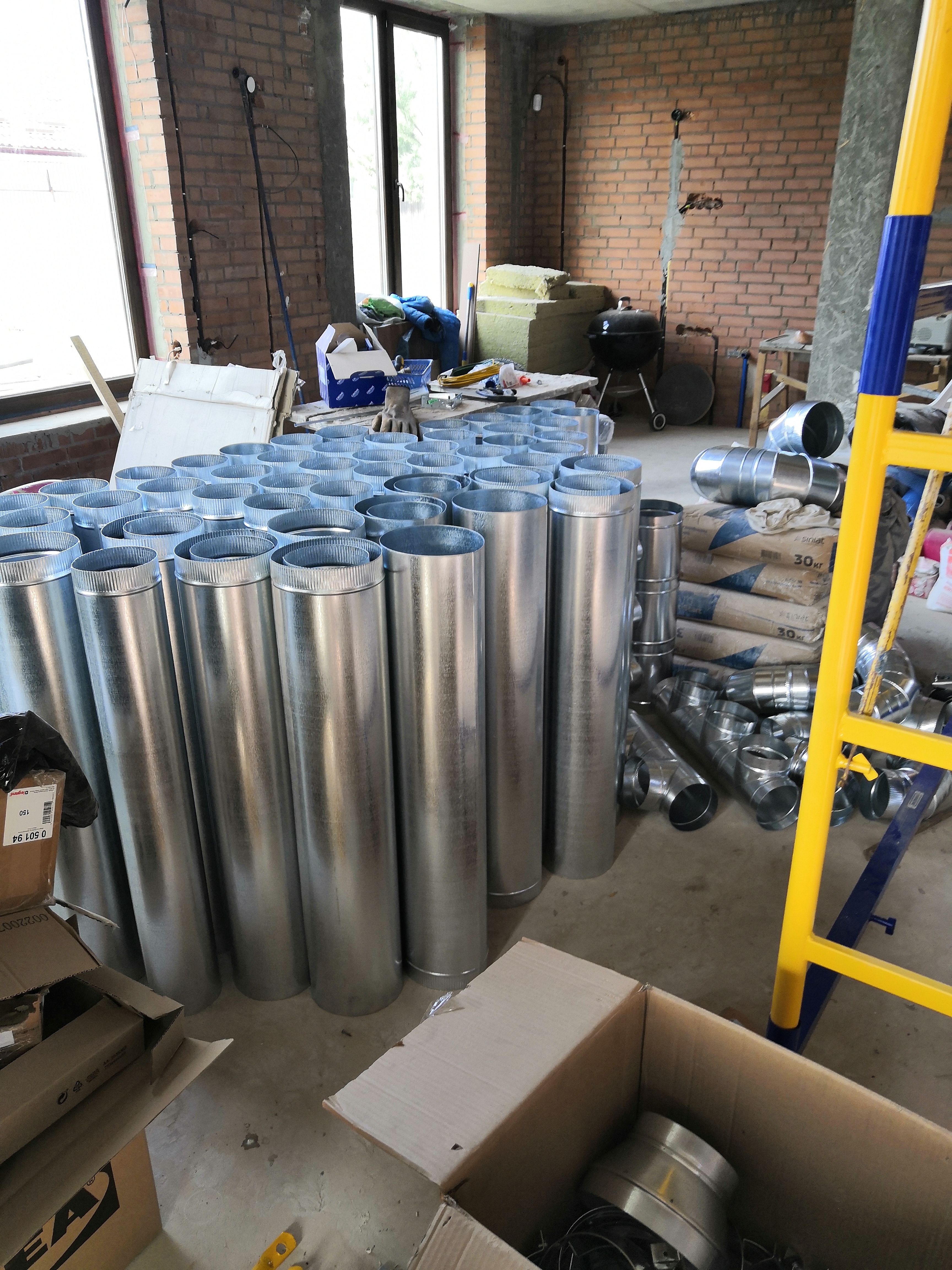

Сам же буду делать вентиляцию - закупил самодельную оцинковку в 2.5 раза дешевле вентса, качество очень приятное, кому надо в личку могу дать контакты
А пробовали собирать? у меня был негативный опыт с подобными трубами, поэтому для основной трассы выбрал трубу папу/маму
это и есть папа-мама, собираются хорошо
тут мама делается за счет загибов, мне не понравилось (в исполнении моего локального производителя). Если собирается - :beer:

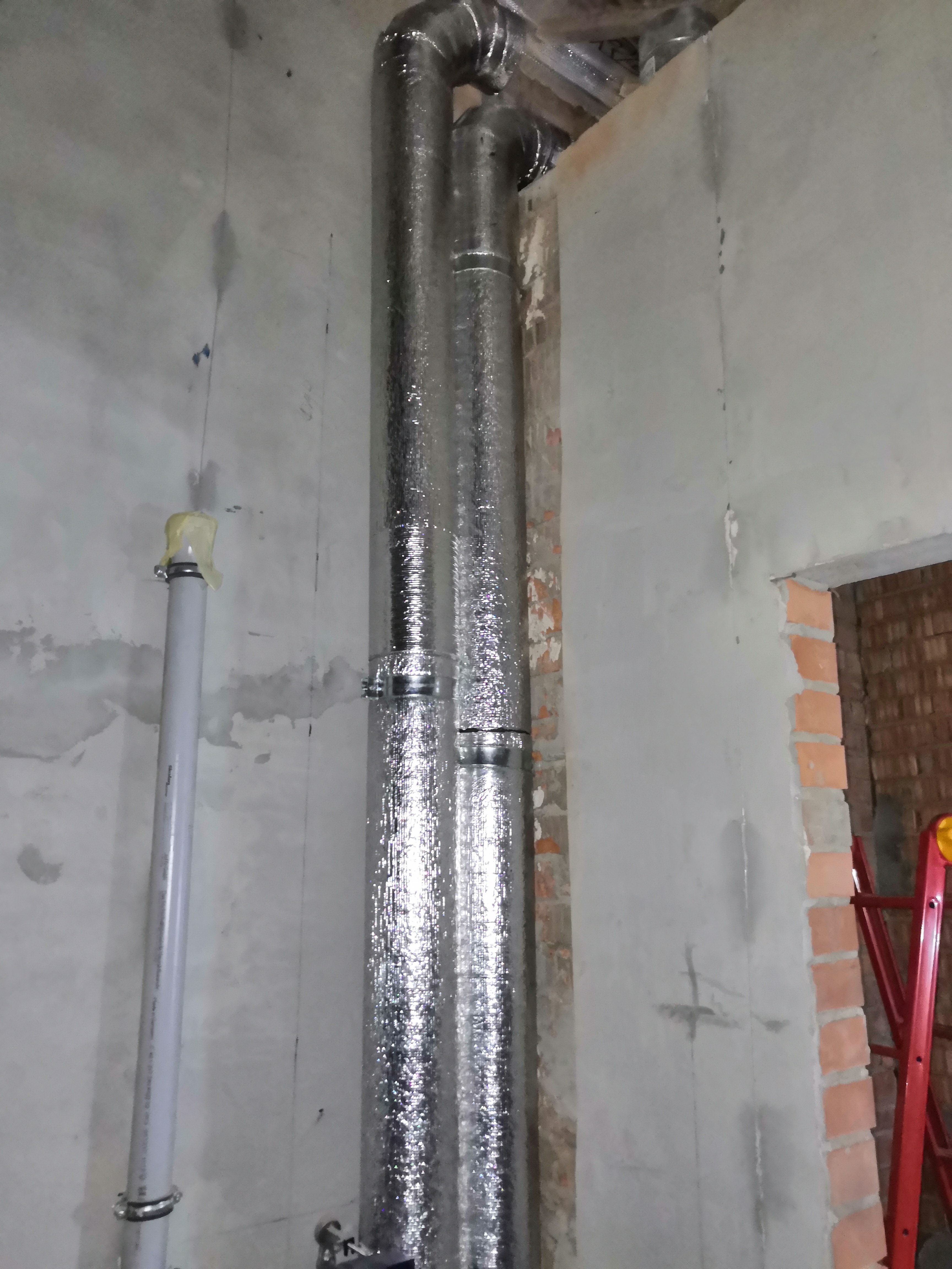

Да, мне даже понравилось что оно получается чуть на конус и очень так уверенно притирается, лучше чем у вентса расхлябанные соединения
Получается даже лучше чем планировал.
Классный армированный алюминиевый скотч делает результат на чуточку лучше)
Класно! Интересно посмотреть на результат, можно фото?
так тут фото вроде в избытке
Это все трубы обматываете просто скотчем? Если да, то напуркуа?
Та ну, я не на столько упоротый. 5мм вспененный фольгированный полиэтилен. Скотчем стыки, замки
Все наружные ветки (от улицы до теплообменника) - с утеплением нормальным, не 5 мм, надо сделать.
Там будет все по другому, это разводка после пву

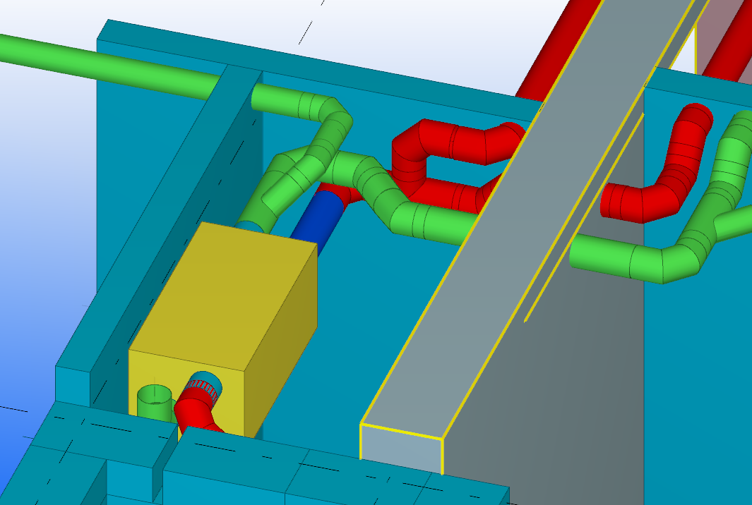

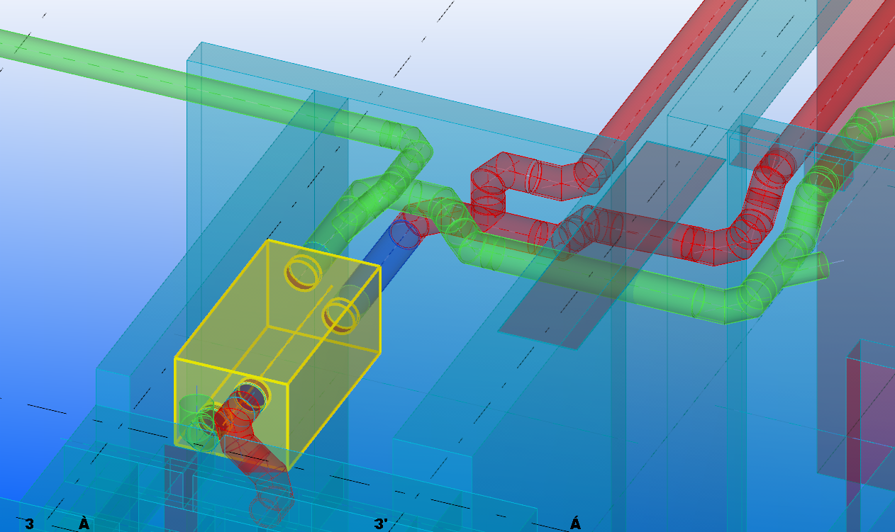

Самое правильное решение в свое время было - полностью отрисовать в скетчапе 3д по слоям дома. Прямо уже 100 раз выручало. Вот в этот раз иду просто тупо по распланированной модельке, как Икея.
3D вообще сила
Я както рулеткой спасаюсь :) и "умственной" визуализацией.
умственная визуализация работает до определенного момента и с определенным уровнем приближения, когда пространства мало а инженерки много то оказывается что рулетки маловато
Прога в предыдущем сообщении позволила сделать обвязку там, где по здравому рассуждению в обнимку с рулеткой это в принципе было невозможно исполнить...
Аналогично, у меня только в скетче получилось раскидать трубы над подшивкой и стропилам шоб все влезло и стало
Да все никак до простейших программ не доберусь. Ту же корпусную мебель карандашиком на листике рассчитываю :pozor:

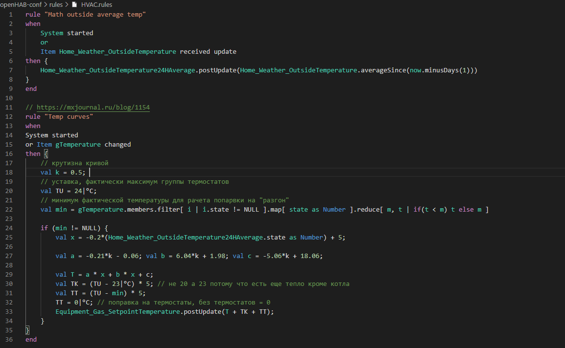

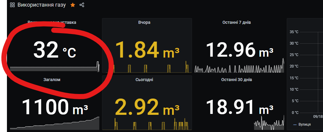

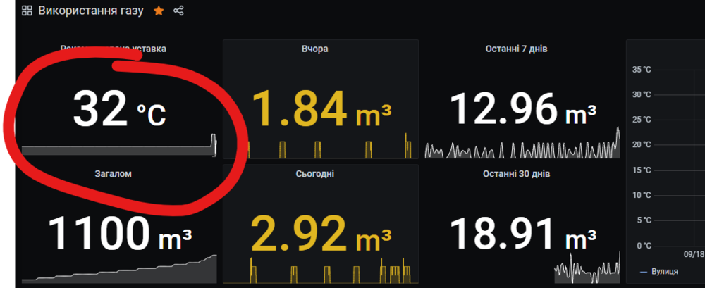

Про "умное отопление" чуток экспериментов.
Пока на полноценные реализации бюджеты не доходят работает в полуручном режиме.

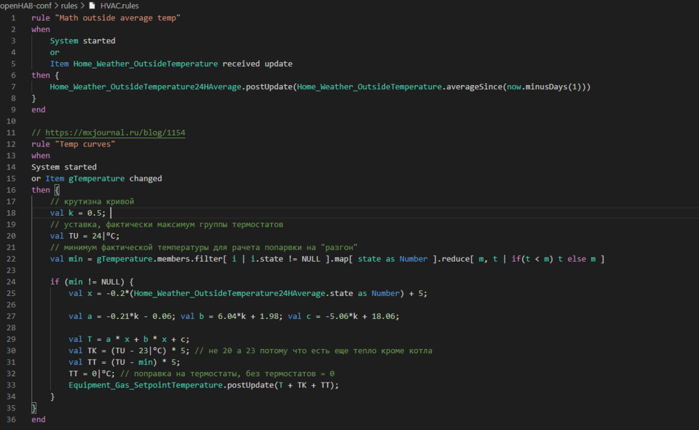

Вводные - конденсационник работающий на ТП, хочется реализовать умное погозависимое управление с целью экономии копейки.
Логика - снижение температуры ТН до минимального значения достаточного для покрытия "текущих" теплопотерь дома.
Как будет по проекту:
1. Котлы управляются опенхабом и постоянно через opentherm шлюз корректируют теплоту носителя на основании уставки погодозаивимой кривой, температуры на улице последние 24 часа и информации о текущей температуре.
2. ТП через смеситель ограничен по температуре сверху, смесителем также управляет опенхаб, все-же зимой и оченью лимит сверху чуть разный
3. Контур конвекторов добирает недостаток по высокой температуре, то что ограничено ТП. по расчетам там либо нечего будет добирать либо совсем чуть-чуть
4. Покомнатные термостаты корректируют покомнатную температуру а также являются для опенхаба источником информации по текущей температуре помещений - для расчета по погодозивисимой кривой.
5. Уставка котла должна иметь некие "разумные" диапазоны, при воходе за который опенхаб должен стучать мне в телеграм, на всякий случай
Фактически на сейчас из всего этого есть:
половина 1 пункта (фактически руками ставлю расчитанную опенхабом уставку)
пловина пункта 4 - термостатов нет но покомнатные датчики фактической температуры есть.
Алгоритмы расчета погодозависимости взял тут mxjournal.ru/blog/1154 и чуть адаптировал. Пока на текущей уличной температуре у меня похоже на кривую 0.5, но думаю на более низких температурах это все конечно скорректируется
