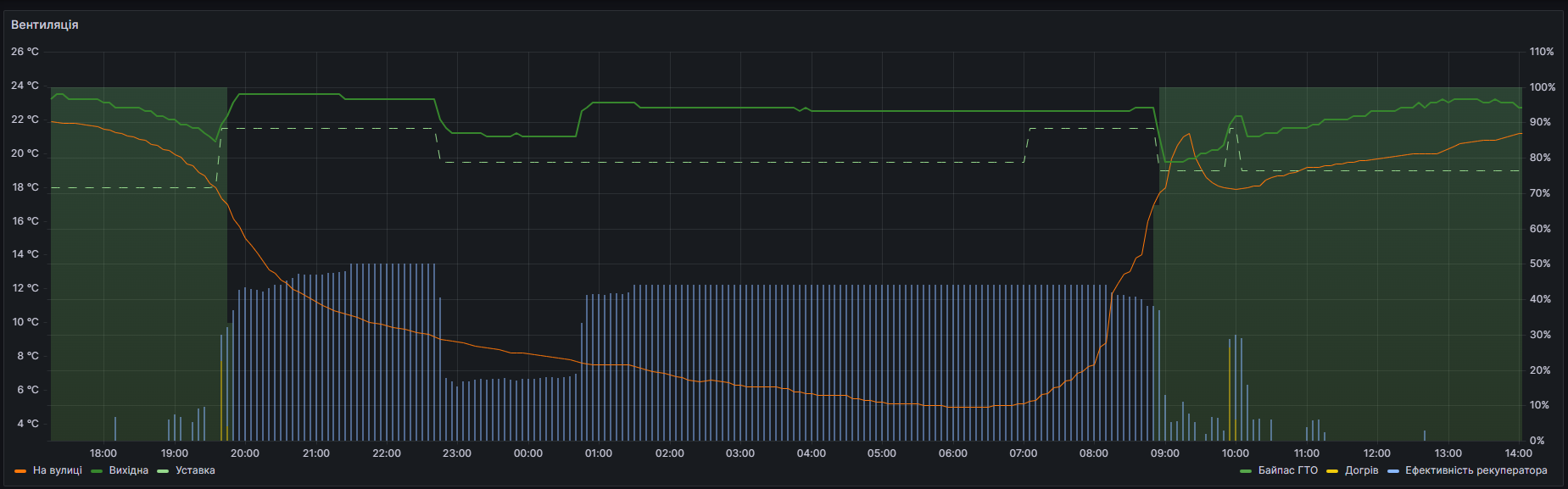

standov Опубліковано: 8 вересня 2023 Автор Поділитись Опубліковано: 8 вересня 2023 (змінено) Зібрав на один графік роботу вентиляції будинку і виявилося що схоже автоматичний байпас китайського рекуператора має або ашось типу PIDа або просто декілька положень а не просто відкрито/закрито, це трохи дивно бо про це нічого не писали в маркетингу. В центрі ситуація коли зміна уставки (пунктір) на ньому знизила в 2 рази ефективність (сині стовпчики), що я можу пояснити лише тим що він приоткрив (не повністю) байпас, температура на вулиці продовжила падати і він за якийсь час закрив обратно, так само на крайніх ситуація видно що ефективність не нульова і він щось намагається трошки дотягнути. ПС. Пишу лонгрід про мою автоматизацію вентиляції, дай боже натхнення Змінено 8 вересня 2023 користувачем standov 4 Посилання на коментар Поділитися на інших сайтах More sharing options...
shneider_vova Опубліковано: 8 вересня 2023 Поділитись Опубліковано: 8 вересня 2023 Не знаю, як кітайський, але мій байпас від вентс регулюється від 0 до 100% Посилання на коментар Поділитися на інших сайтах More sharing options...
standov Опубліковано: 8 вересня 2023 Автор Поділитись Опубліковано: 8 вересня 2023 3 минуты назад, shneider_vova сказал: Не знаю, як кітайський, але мій байпас від вентс регулюється від 0 до 100% В вас жеж наче саморобний зовнішній, чи я шось плутаю? Посилання на коментар Поділитися на інших сайтах More sharing options...
shneider_vova Опубліковано: 8 вересня 2023 Поділитись Опубліковано: 8 вересня 2023 9 минут назад, standov сказал: В вас жеж наче саморобний зовнішній, чи я шось плутаю? Ні, в мене заводський вентс вут гбе 400 ес а21 Посилання на коментар Поділитися на інших сайтах More sharing options...
standov Опубліковано: 8 вересня 2023 Автор Поділитись Опубліковано: 8 вересня 2023 36 минут назад, shneider_vova сказал: Ні, в мене заводський вентс вут гбе 400 ес а21 хм, ну значить мабуть шось таке і в мене, бо воно-ж одного подвалу скоріш за все ) я шось думав там просто засувка на 2 положення 1 Посилання на коментар Поділитися на інших сайтах More sharing options...

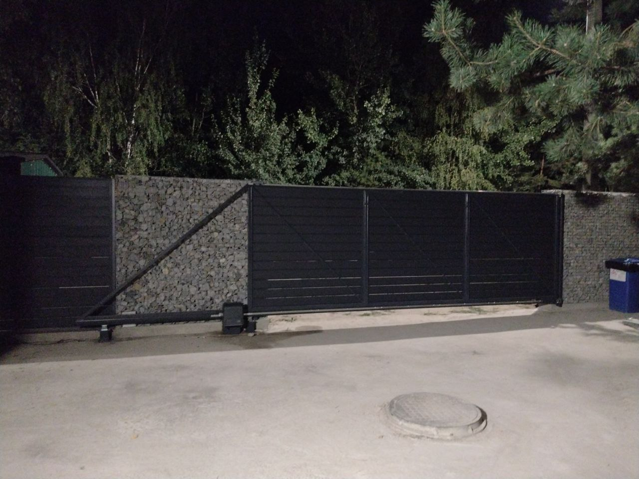

standov Опубліковано: 12 вересня 2023 Автор Поділитись Опубліковано: 12 вересня 2023 (змінено) Аж не віриться шо через 7 років в мене нарешті є ворота. хвіртка та нормальний паркан Змінено 12 вересня 2023 користувачем standov 19 Посилання на коментар Поділитися на інших сайтах More sharing options...
shneider_vova Опубліковано: 12 вересня 2023 Поділитись Опубліковано: 12 вересня 2023 Щоб не шукати по темі: 1) ширина просвіту воріт 2) виробник воріт 3) що за автоматика 4) вартість Дякую! 1 Посилання на коментар Поділитися на інших сайтах More sharing options...

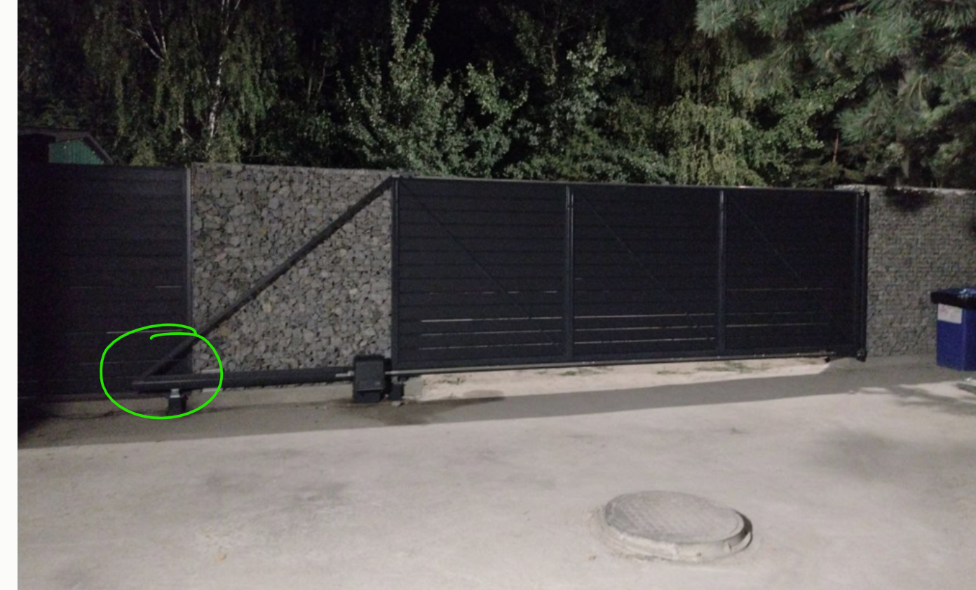

standov Опубліковано: 12 вересня 2023 Автор Поділитись Опубліковано: 12 вересня 2023 10 минут назад, shneider_vova сказал: Щоб не шукати по темі: 1) ширина просвіту воріт 2) виробник воріт 3) що за автоматика 4) вартість Дякую! 1) 5м 2) новіворота 3) EDINGER I12_ 4) шось типу 50+к з автоматикою і хвірткою, але без зашивки 2 1 Посилання на коментар Поділитися на інших сайтах More sharing options...
shneider_vova Опубліковано: 12 вересня 2023 Поділитись Опубліковано: 12 вересня 2023 а оце як розуміти, воно ж наче в просвіті хвіртки? Посилання на коментар Поділитися на інших сайтах More sharing options...
standov Опубліковано: 12 вересня 2023 Автор Поділитись Опубліковано: 12 вересня 2023 7 минут назад, shneider_vova сказал: воно ж наче в просвіті хвіртки? ні, то зашивка, хвіртка далі 5 Посилання на коментар Поділитися на інших сайтах More sharing options...

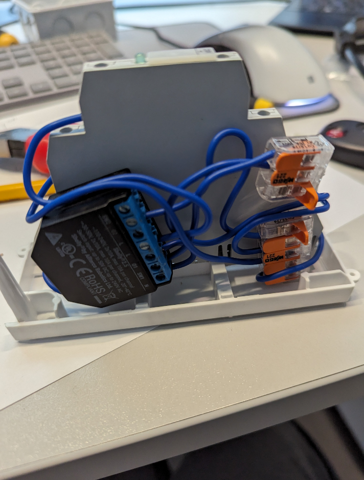

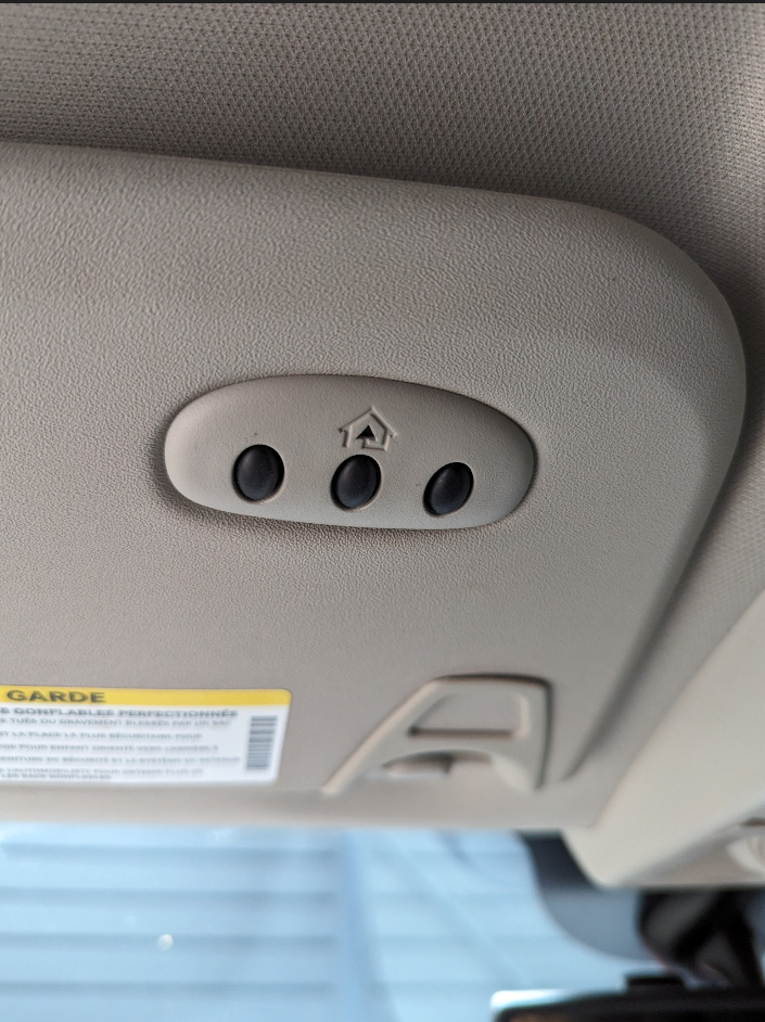

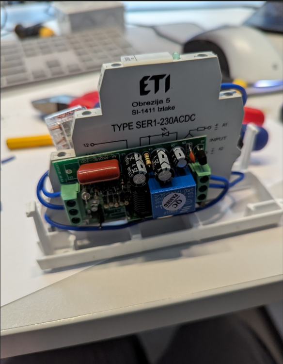

standov Опубліковано: 16 вересня 2023 Автор Поділитись Опубліковано: 16 вересня 2023 (змінено) Трошки суботнього рукожопства, завів керування воротами в openhab а також головний експеримент, завів керування на кнопку американського HomeLink на шторці машини (Dodge Journey ) Фактично HomeLink це 315мгц (бо амєрика) трансівер якій вміє програмуватися від будь який (мабуть) брелок головне щоб 315. Процедура автоматизації наступна 1. купив 315мгц радіо-реле реле, купив 315 брелок (він потрібен лише для тестів та щоб під нього зашити HomeLink на шторці). У випадку з моїм приводом EDINGER I12 у нього вхід керування імпульсний тож реле теж має вміти в імпульсний режим (називається три-режимне реле) 2. Вихід радіо-реле заведено на вхід Wifi-реле. в моєму випадку в мене було Shelly pm2.5 3. Оскільки вихід в мого вайфай-реле силовий (тобто там 220) то довелося на його вихід ставити ще проміжне реле, яке конвертує 220 в сухий контакт 4. Шаманство з налаштуваннями обох реле щоб вони працювали в імпульсному режимі 5. Запихування того бутерброда в корпус приводу, найбільші проблеми тут з розмірами вихідного реле, якщо-б було вайфай-реле із безпотенційним виходом то було-би простіше розпихать, підключення на 220 та на сухий контакт приводу. 6. Налаштування вайфай-частини 7. Програмування HomeLink під брелок, інструкція є в ютюбі, досить легко гуглиться. Після цього 315 брелок фактично можна кудись заховати і забути. 8. Прописування в опенхаб, там нічого цікавого тому не розписую. Вийшов такий собі бутерброд-паравозік - радіо-реле керує вайфайним, вайфайне керує силовим, силове керує приводом, відповідно машина дає команду на радіо-реле, опенхаб на вайфайне, можна було-б паралельне включення але я зробив послідовне, не можу точно сказати чого саме так, скоріш за все спортивний інтерес Бюджет вийшов десь біля 500грн, але вайфай-реле та вихідне реле в мене було. Дальність ще не перевіряв але з парковки працює наче стабільно. Змінено 16 вересня 2023 користувачем standov 12 Посилання на коментар Поділитися на інших сайтах More sharing options...
