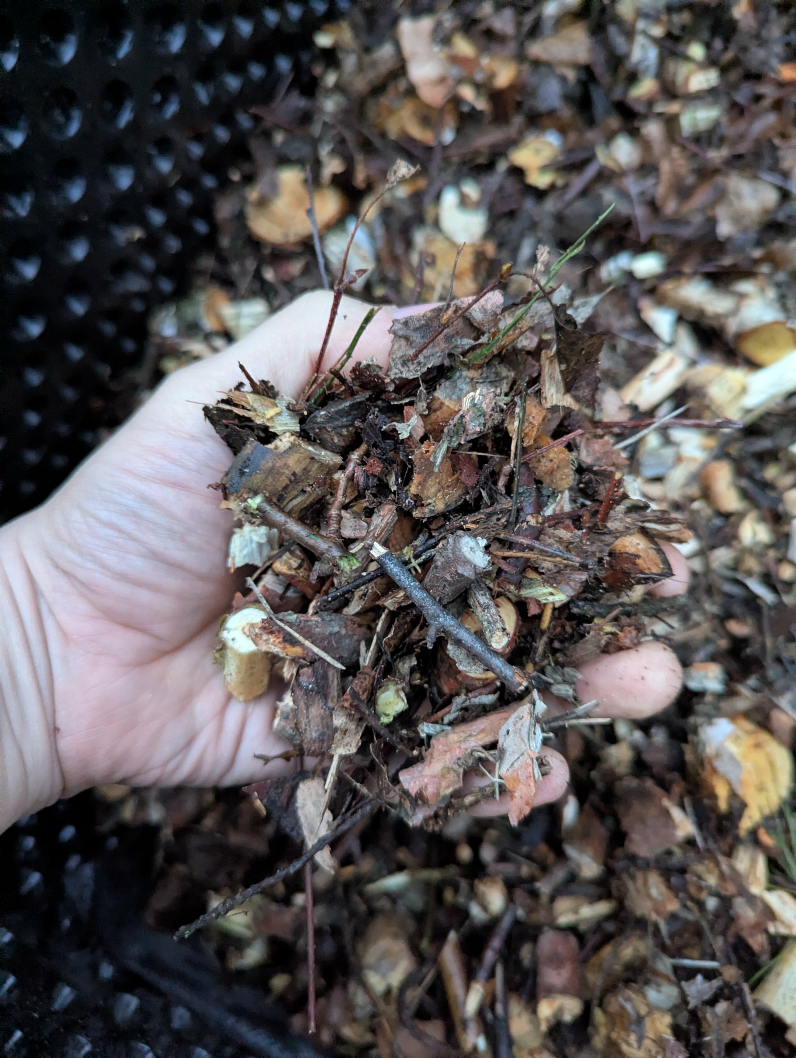

Результат виглядає отак, це я аросто молов все підряд що потрапляло під руку. Фреза так не вміє, ніж вміє але на щначно менших деаметрах. Фактично комбінація плюсів ножової та фрезерної.
От заради трояндових тонких хвостів варто було б мати подрібнювач, бо щорічно вивожу кудись повний прицеп.

Теоретично на такий сценарій варто подивитися ножову систему, воно дешеве, так фігово працює з товстими гілками але от отаке з кустарників/кущів рубить гарно і точно не фрезерне.

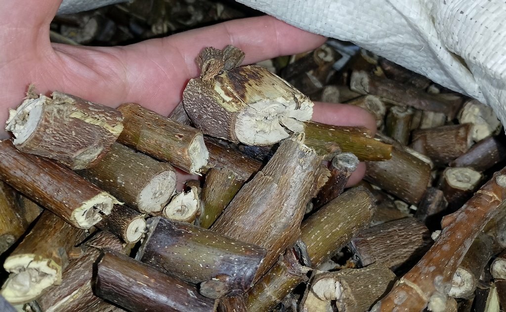

В мене такий аппарат GTM MS2800/45 і ось нарізка молодого горіху для прикладу, як на мене палити і зберігати у мішках саме то, але чекаю поки висохне, ще не палив...
Змінено користувачем normal
10 часов назад, normal сказал:
З таким фреза гарно порає, але якщо туди будуть потрапляти гілочки тонкі ну або якісь "кущі" то буде така лапша з недорубленого вле роздавленого, тобто треба сороувати на вході і в ідеалі мати дві, мені цей факт не подобається ) хотілося універсальності.

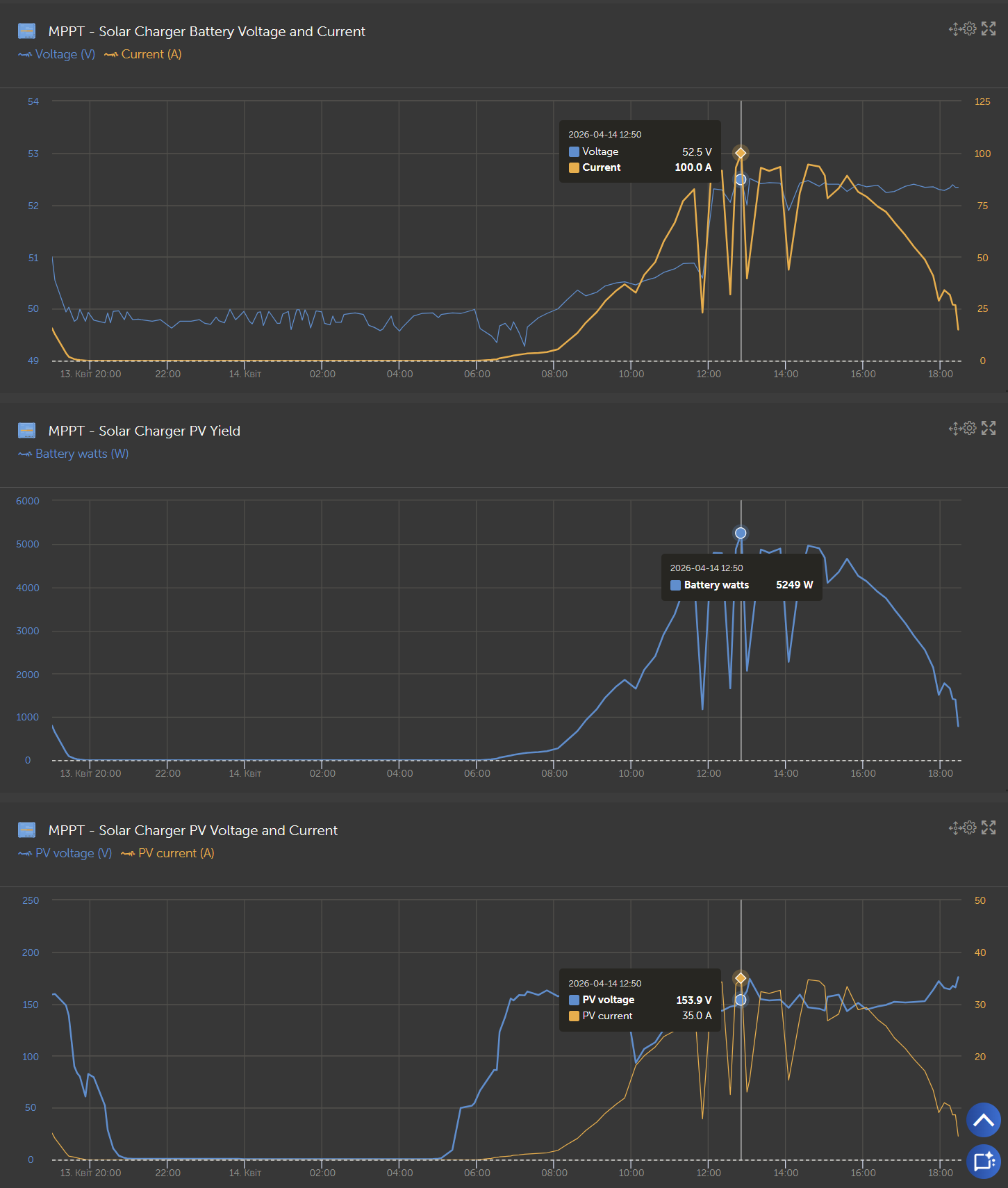

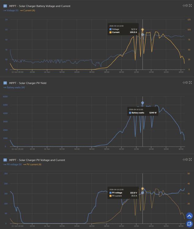

Сьогодні сталося "страшне" - віктронівський mppt 250/100 вперся в ліміт по струму. Рівно 100А на 52.5В пілона, поле 5500, тобто все-ж трошки підрізає максимум але влітку має вистачати, бо сьогодні десь 12 градусів і влітку пікова генерація на сонці має бути нижче.
При цьому інвертор фактично вже був в легкому перегрузі, бо номіналка там шось типу 4кW (5kVA), був один ворнінг на 1 хвилину по температурі але він якийсь низькопріоритетний бо навіть в журналі нема, лиша на віджеті. В цілому техніка пушка-ракета.
Була надія що 100А ліміт не на стільки жорсткий але є як є, може колись (дуже не скоро) доставлю другий mppt, все змонтовано під два, просто питання економії грошей, а може і не, як раз трошки деградація панелей придавить піки
Змінено користувачем standov

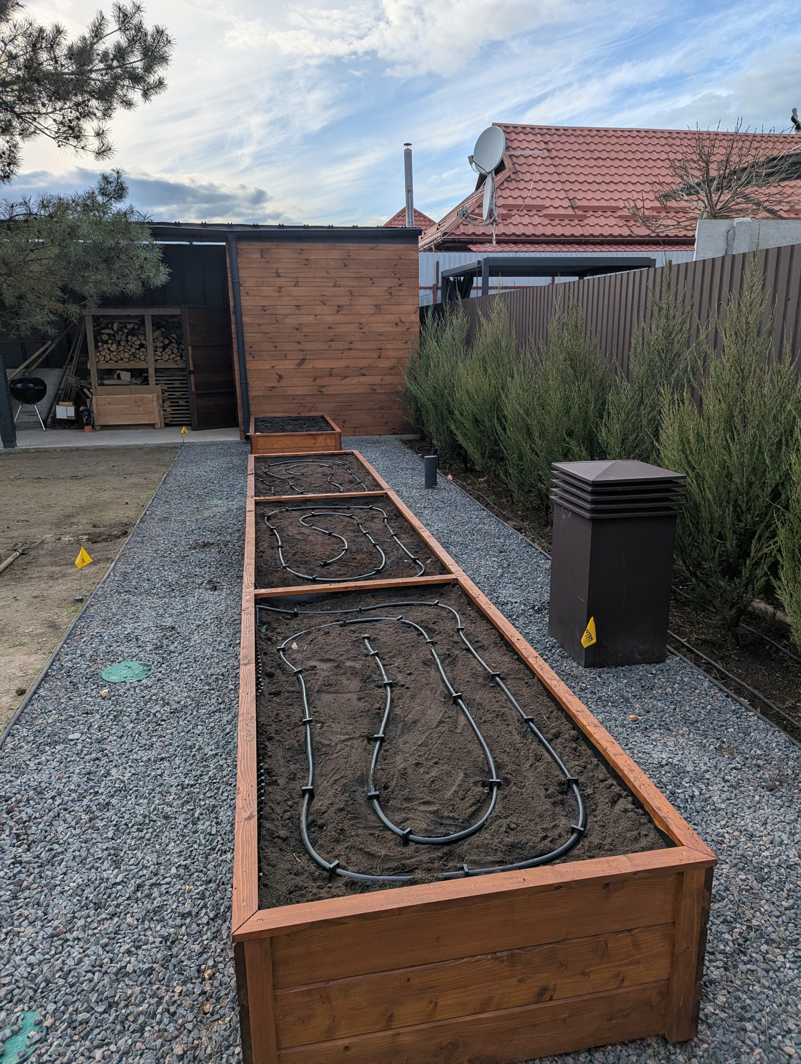

Краса! Єдине що шкода, це те, що дерево, як його не захищай, буде псуватися з часом під впливом ультрафіолету, вологості, втрачаючи свій привабливий вигляд. 😔
1 час назад, Falwar сказал:
Ну це модрина, теоретично воно лише колір буде втрачати ну і крутити може. Але це теоретично, подивимося. В цілому дружина пропіткой обробила за 30 хвилин мабуть, це можна повторювати час від часу
Не всім це подобається, але один раз зробив і забув. Теоретично на пів життя має стати 😁

все-ж є надія що модрина, ще і оброблена від уф, має жити, хай і не 50 років але якийсь значний час.
В мене є досвід дивний коли біля будинку була куча будівельного сміття, яке пролежало роки 3 от просто навалом, там вже природа почала то грунтом затягувати. Коли стала задача то пофасувати і вивезти то я побачив що вся сосна згнила до трухлявого, а шматки модрини, якою я робив стелю - жодних пошкоджень окрім кольору, після того я трошки повірив в її магію
Стосовно термообробки, в мене ще була ідея використати термо-дошку, яка фактично і є деревом з випаленою органікою, але що клод що жипіті. в парі "термодерево vs модрина" мене схиляли до останьої, вже точно не пам'ятаю чого )
Gemini каже, що модрина, хоч і поступається акації та дубу по міцності, проте від вологи лише стає твердішою. Тому побажаю, щоб ваші високі грядки милували око якнайдовше!
П.С. Якось в селі потрібно було викопати стовпчик з акації десь 12см в діаметрі, що багато років був глибок закопаний в піщаний грунт. Очікування були, що він згнив, а по факту був майже як новий 😮

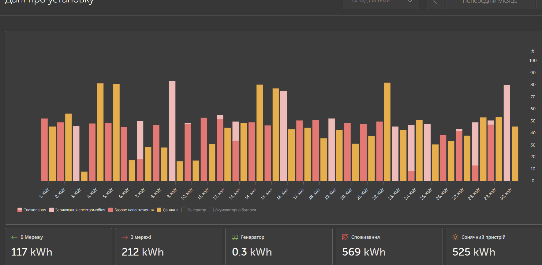

Перший повний місяць із сонячним експортом (поле 5.5к), так в ноль не вийшов але десь поруч, головне що весь надлишок вибрав і воно мені зарахується.
Народилася ідея лупануть на альтанку ще 5-7квт, туда йде 2.5 квадрати 3 фази, можна поставили бушний фроніус на 5-7квт 3ф мережевий і віктрон його візьме в оборот, а оскільки воно на виході віктрона то ще і працювати без гріда буде. правда поки вільних грошей нема, то-ж може в наступному році. Тут вже висота маленька, зможу сам змонтувати.

Это хуже чем рыбалка, постоянно нужно себя держать в руках, но в вашем случае учитывая что апрель себя не перекрыли оно имеет смысл, я правда тоже 3 квт*ч не дотянул
12 часов назад, standov сказал:
Это связано с недостаточной генерацией, или с тем, что в пики выработки не получается экспортировать ЭЭ в сеть из за избытка энергии в этой сети?
6 часов назад, apereverzev сказал:
Панелей недостатньо для хмарної погоди, експорт йде на всі гроші, коли день сонячний то я експортую десь в 1.5 рази більше ніж споживаю, але таких днів було в квітні аж 6 (видно на графіку) буде меньше хмар то ситуація перевернеться
5 годин тому, standov сказав:
Я тому збільшую поле з 5.7 до 20. Так, літом це багато. Але скільки того літа?
