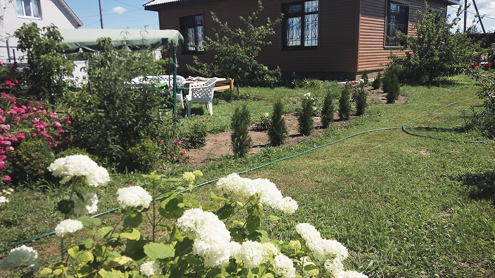

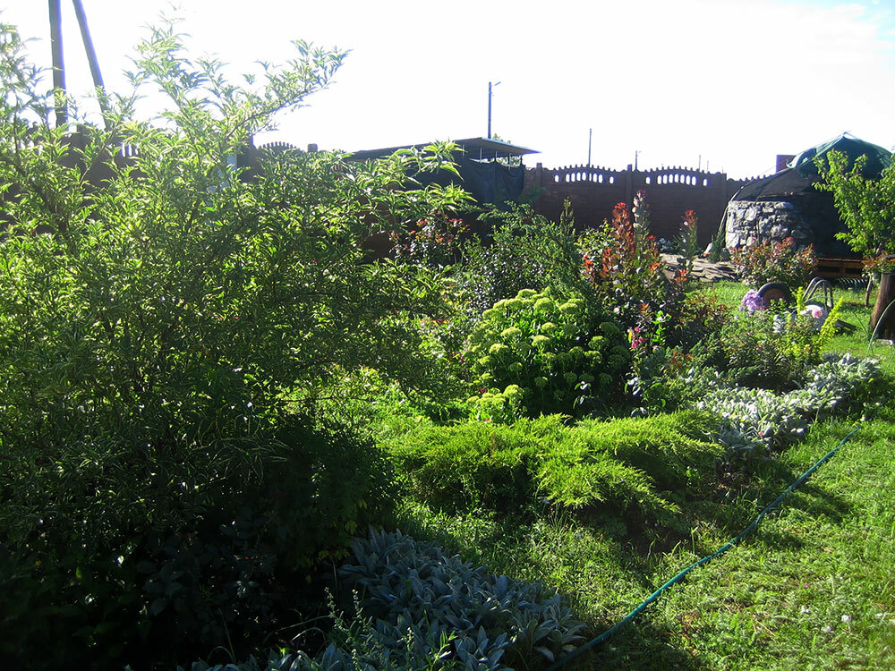

Меня накрыла ностальгия по лету. Сижу, фотки рассматриваю. Это хороший знак. Значит, осенние консервации-уборки-прополки стерлись с памяти и скоро начнут чесаться ручки.
У меня уже в принципе вырисовался сад, как он будет. Остаются глобальные работы по мощению и, возможно, автополиву, если мозгов хватит во всем этом разобраться. А потом уже буду организовывать газоны. Пора расставаться с этими всеми луговыми травками-муравками.

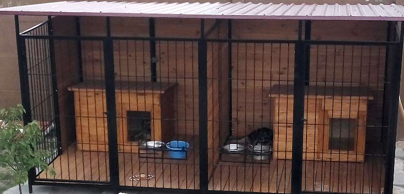

А собаки в вольере, в персональных будках :) Если будут сильные морозы, открою им дверь в перегородке, будут спать вместе. Но вообще с ними еще кошаки тусуются, двое новеньких приблудных, братик и сестричка. Я даже не ожидала, что существуют на свете настолько безбашенные котята, которые к моим собакам отнесутся как к чему-то дружелюбному. Я трусилась за котят больше, чем сами котята, потому что у кобеля уже есть на счету один порванный кошак, к сожалению. Да и барышня моя собачачья добротой и дружелюбием не блистала.
А теперь котята подросли, им на фотках по 5-6 мес. Они только во дворе живут, мы им склеили из толстого экструдированного пенополистирола домик. Они собак на прогулки сопровождают, обнимаются с ними, мурлыкаются, сплошное ми-ми-ми.

Вольер - классный.

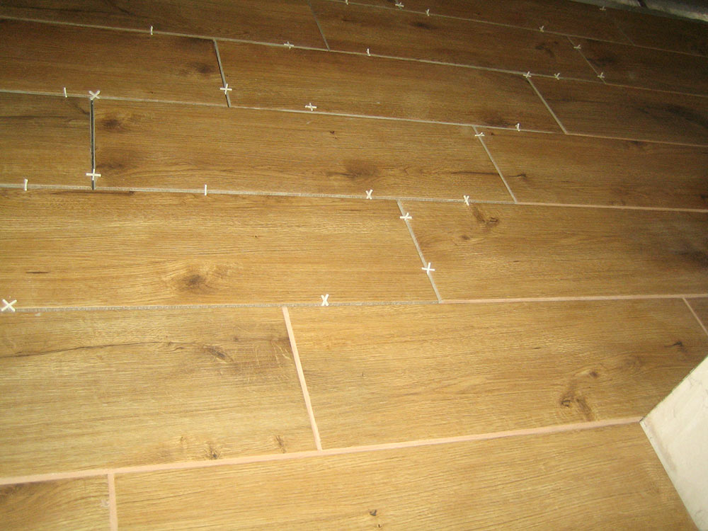

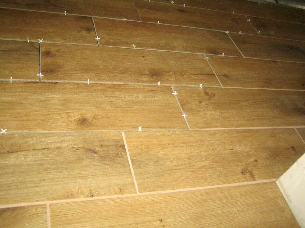

Я тут постепенно заделываюсь плиточником. Правда, ооочень меееедленным :) И подрезку делает муж. Мне силенок не хватает резать керамогранит. Твердый, зараза.
Делаем пол на кухне по частям, чтобы не выносить полностью все. Это последнее помещение, в котором не был сделан ремонт. Если будет удачно получаться, выложу хвасты. А ванную показывать не буду, многовато косяков от моих бедовых ручек :)

Плитка приятная, как она называется, не Интеркерама часом?
Cersanit Sandwood Brown
В работе она довольно тяжелая. У нее везде "пузики" по центру и уровень отбивать проблемно. Мучаюсь ужасно :)
Пузики у такой плитки всегда есть :-)
За годы работы с подобной плиткой (размером), выработали тип укладки - рэндом :-) (без рисунка), так пузики хорошо прячутся.
Используйте какую-нибудь разновидность СВП (Система Выравнивания Плитки) будет сильно проще укладывать, особенно такого формата плитку. Выглядит как-то так:
Я так поняла, это пластиковые хреновины, которые позволяют сориентироваться, надо ли утопить или приподнять стороны плитки, да?
Если да, то с этой плиткой они мало помогут в том рисунке, который я выбрала. У меня идет сдвиг на 1/3 длины плитки в каждом ряду. Соответственно, внутри ряда смыкания плитки по узкой стороне находятся на одинаковой высоте, а вот соседняя плитка в следующем ряду из-за того, что стык приходится близко к середине, будет чуток приподнята из-за "пузика".
Уровень приходится класть все время по диагоналям - либо по пузикам, либо по стыкам узких сторон. В принципе, я уже приспособилась.
А вот когда буду фартук на стене выкладывать, эти штуки бы точно не помешали. Надо будет поспрошать их в Эпицентре.
Нет, эти пластиковые хреновины держат концы плитке на стыке на одном уровне, потому и называется система выравнивания.
Вот здесь можно посмотреть про две такие системы:
