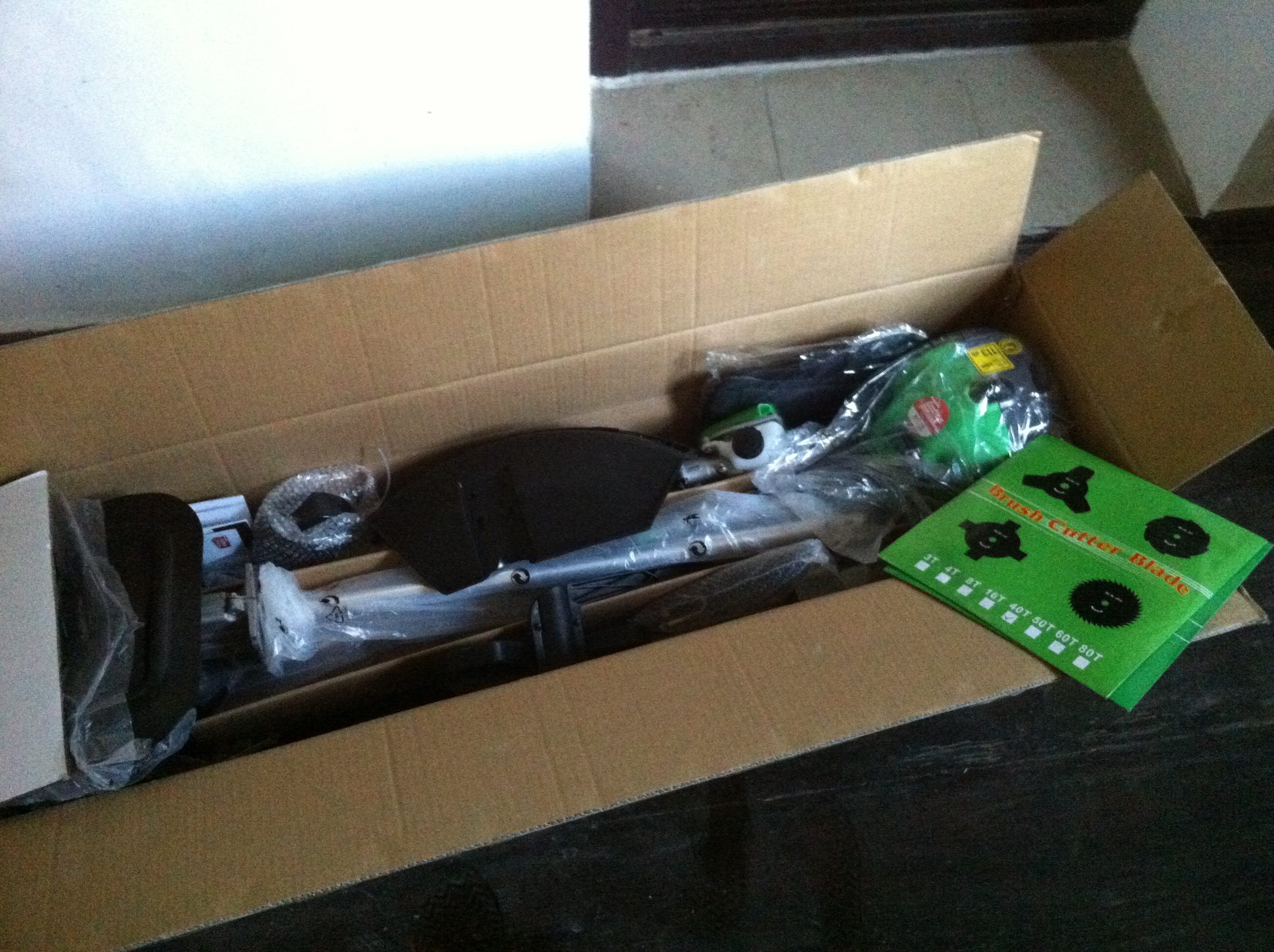

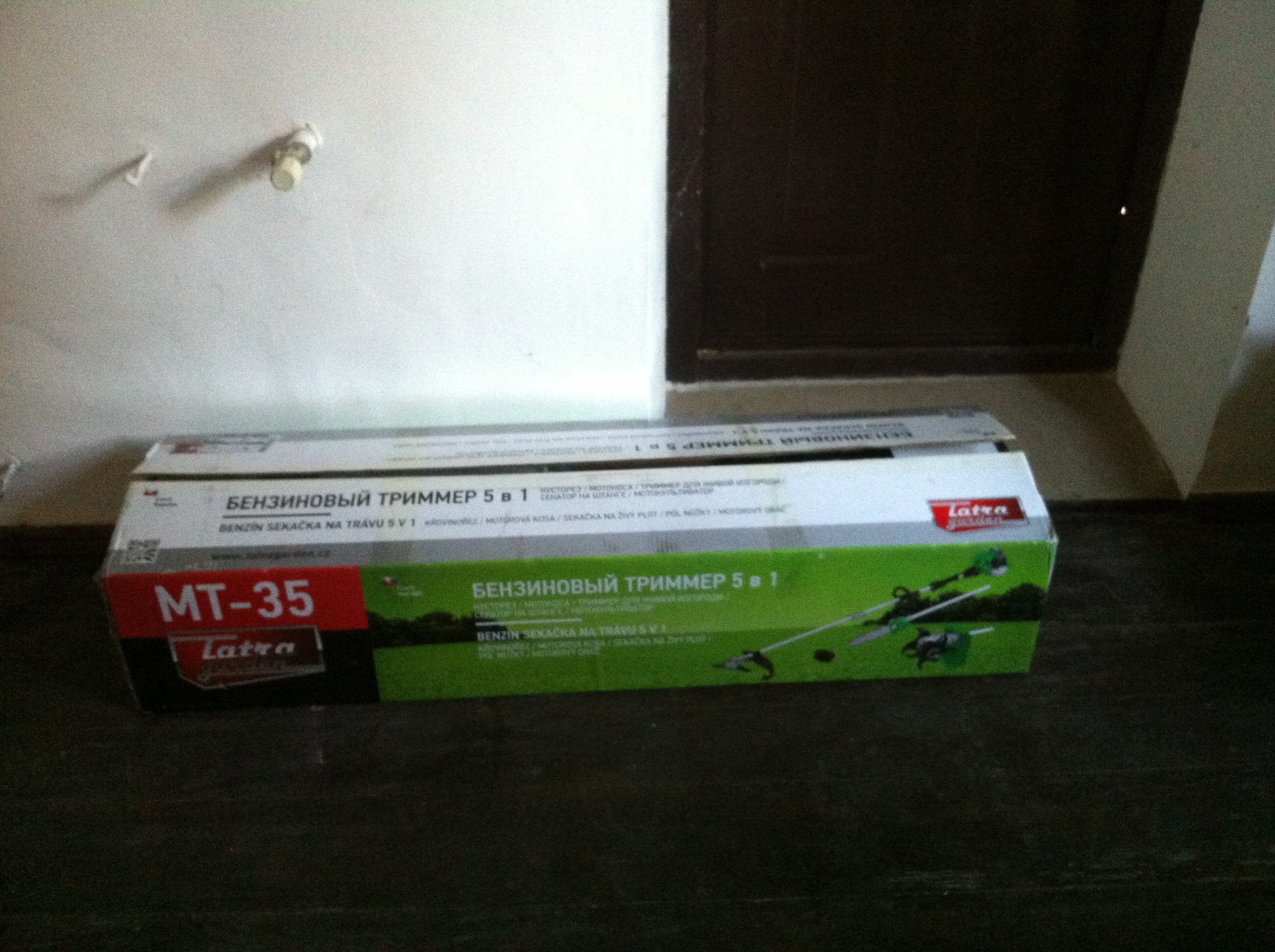

Купили родителям мультиинструмент Tatra Garden. Отец долго выбирал, читал отзывы в инете и таки повелся на хвалебные оды.
Пока ощущения от инструмента не очень - откровенное китайское г..но, хоть на коробке и написано, что чешское. Инструкция написана через одно место, еле собрал. День не мог ее завести, что-то с карбюратором. Маялся-маялся, в итоге, благодаря соседу, получилось. Сегодня выработал 3 бака, периодически подгазовывая, но косить еще не пробовал. Говорит, что сам движок слабоват. В комплекте к бензотримеру идет сучкорез и культиватор. Я не представляю, как последний будет работать на слабом движке. Но будем посмотреть:), потом отчитаюсь.
