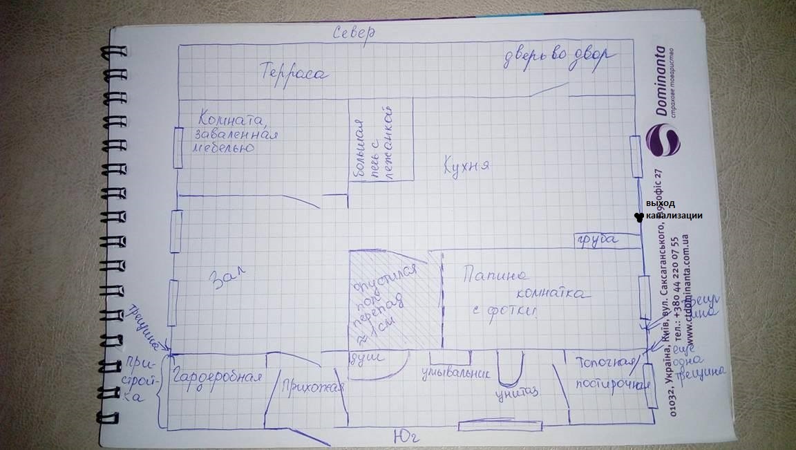

Если выложите план дома (хоть на листочке в клеточку) с указанием размещения унитаза, душа, умывальника и септика, можно будет попытаться что-то конкретное посоветовать. Если конечно Вы не сдались окончательно
нарисовала подробный план. Подписала так, чтобы можно было соотнести выложенные здесь фотки с картинкой. Может, у кого еще какие комментарии относительно дома будут. Пока не знаю, откуда именно выходит канализация из дома - до отца не дозвонилась.
Точно сама видела вывод канализации из кухни, а из санузла (пристройки) он скрыт. Завтра выясню

А где канализация, на плане не видно?
Трещины идут с обоих сторон пристройки, такое впечатление,
что пристройка отрывается от основного дома.
А крыша общая у дома и пристройки?
да, похоже, будто отрывается. Папа сказал, что понимает, как с этим бороться и трещины заделает. Как именно - пока не знаю, еще не вникала
Кровля у пристройки своя, с домом никак не связана. Вода с крыши дома стекает на крышу пристройки (там есть нахлест)
Канализацию на плане смогу только завтра отметить. Я краем уха слышала разговор, что она идет через дом, через то самое место, где пол ниже всего уровня. Но мне кажется, это бредни:) Ни один дурак так строить не стал бы. Завтра все выясню и укажу
