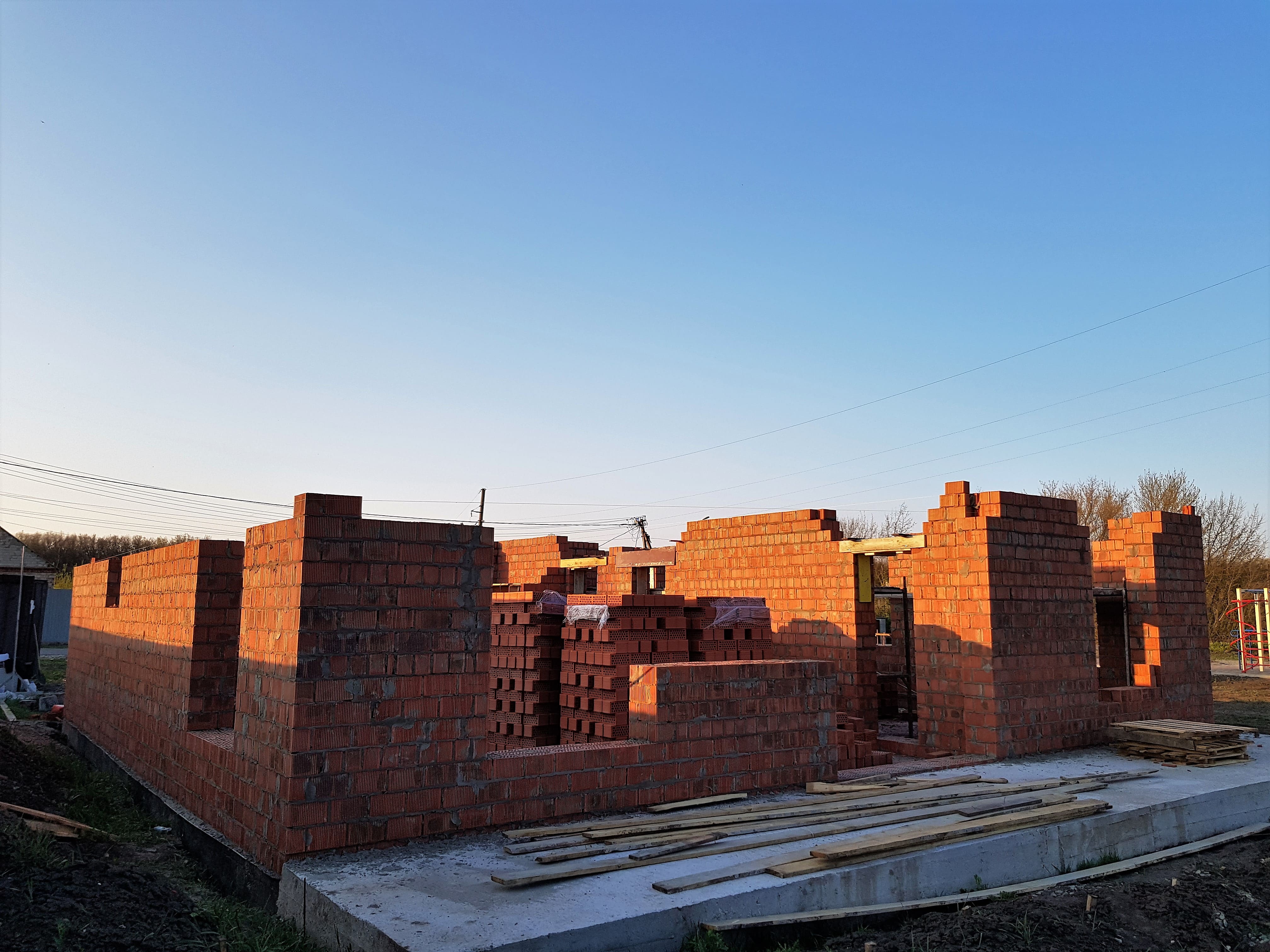

Сейчас строим. Братское(2)

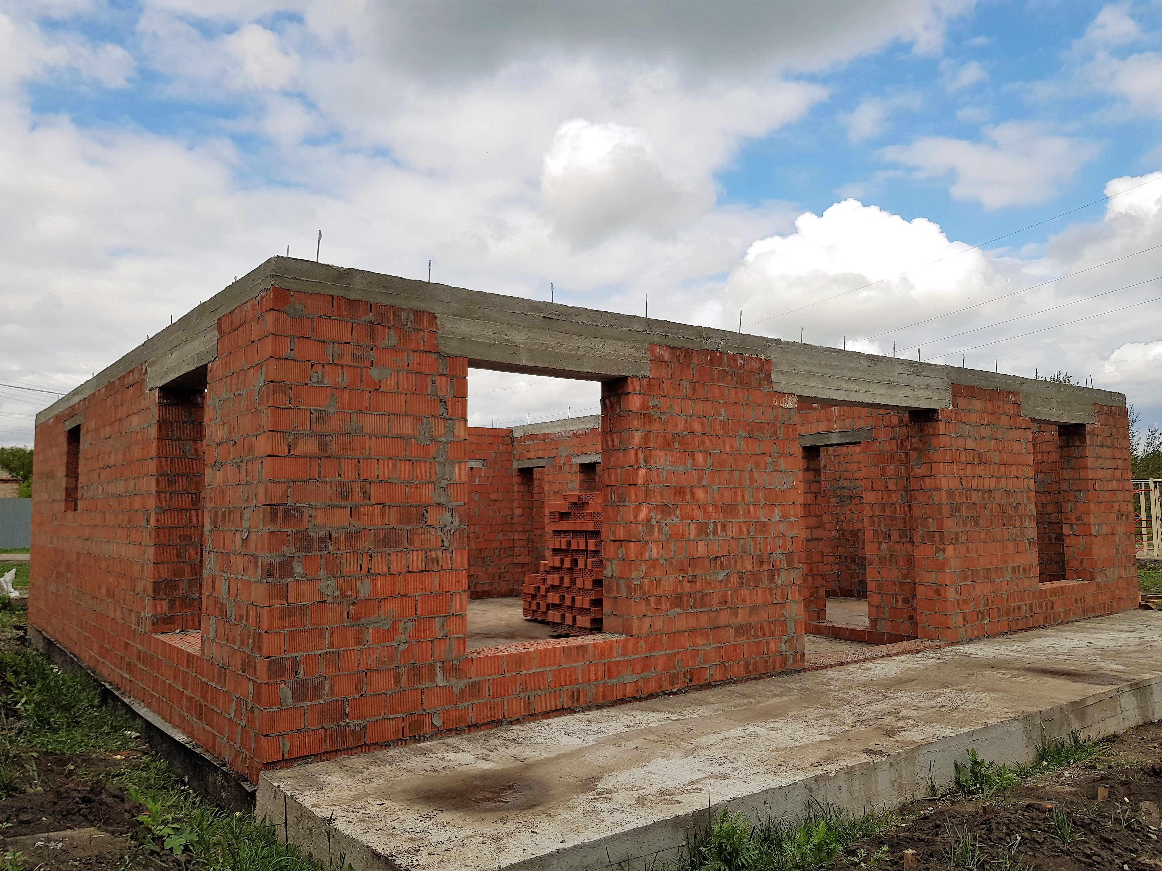

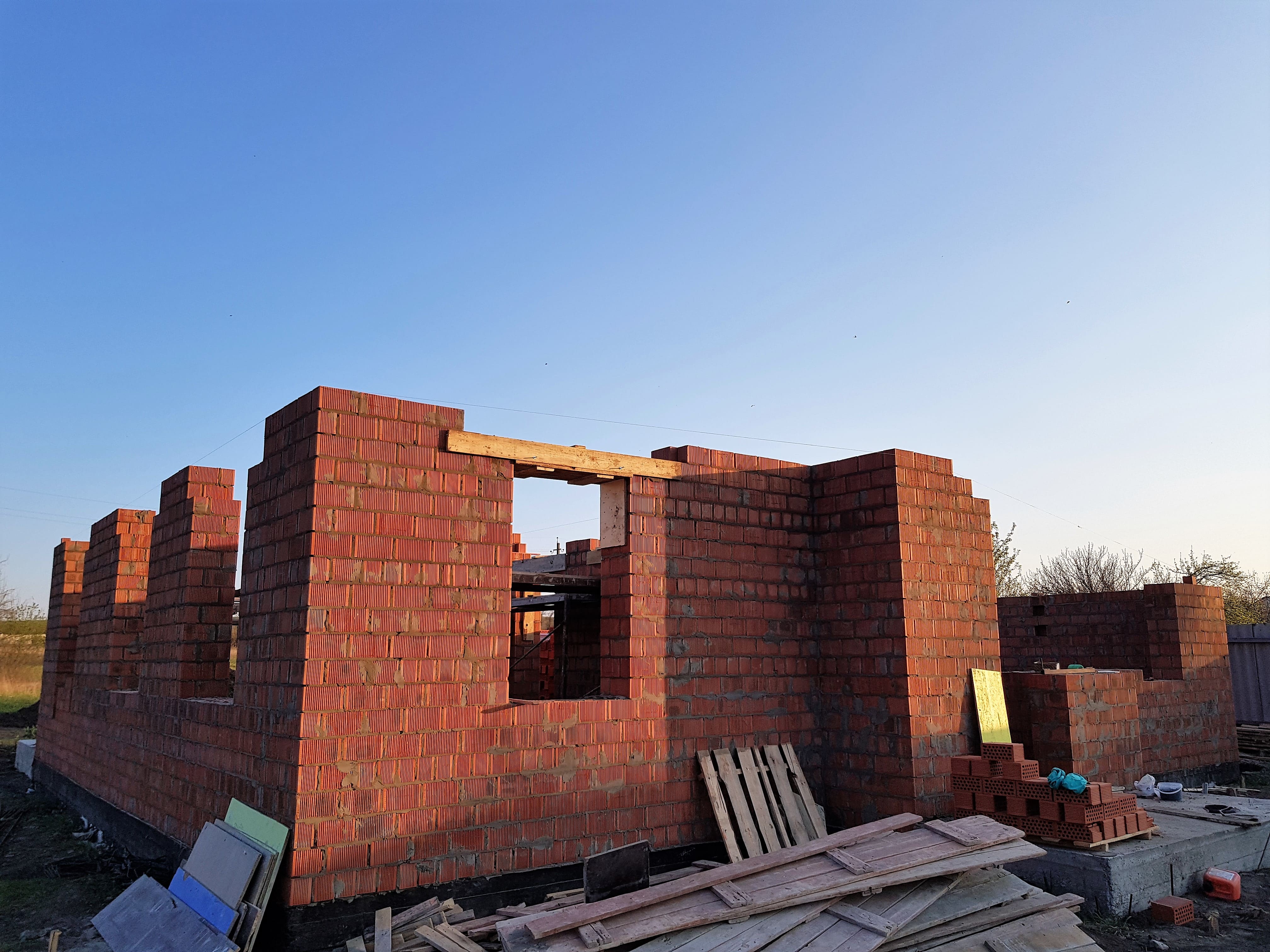

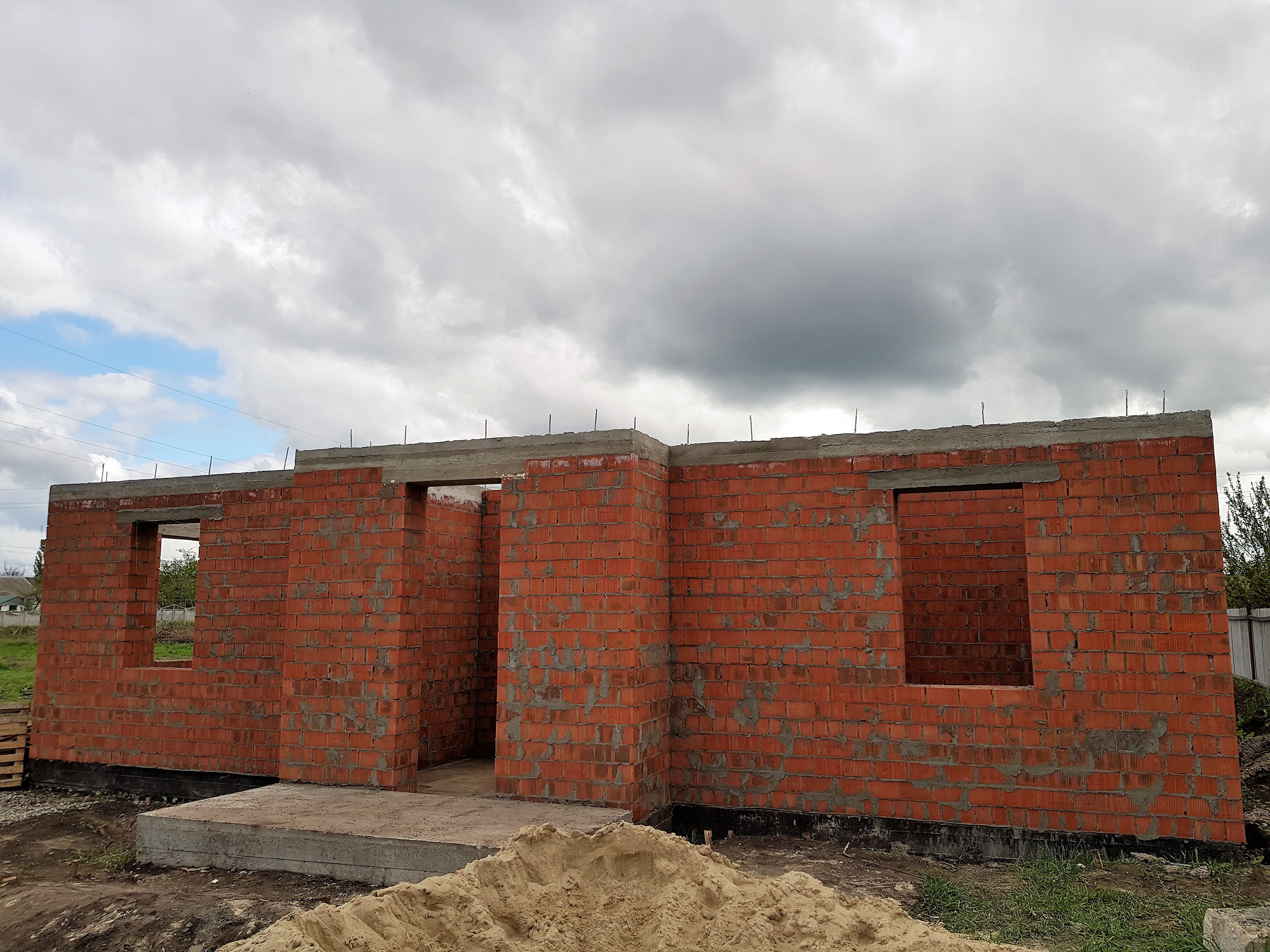

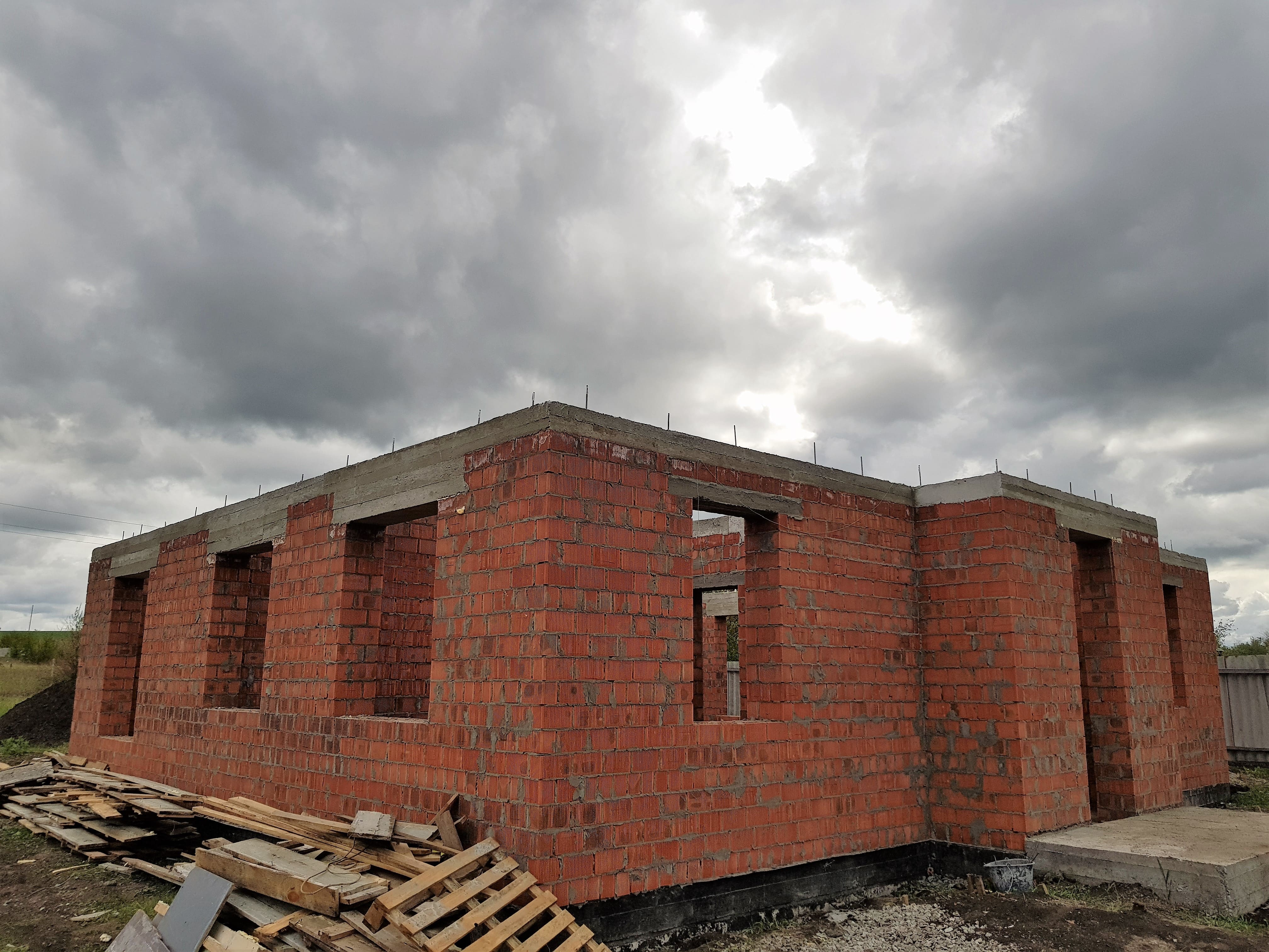

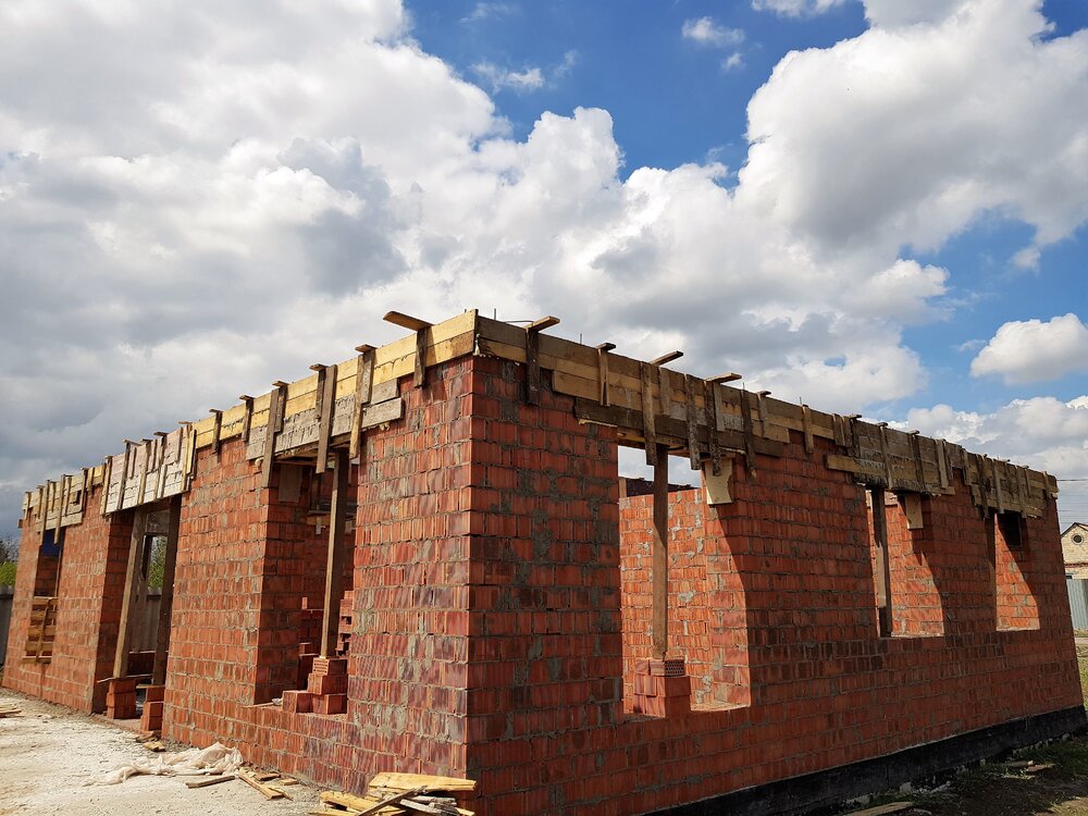

Сделано за три рабочих дня:

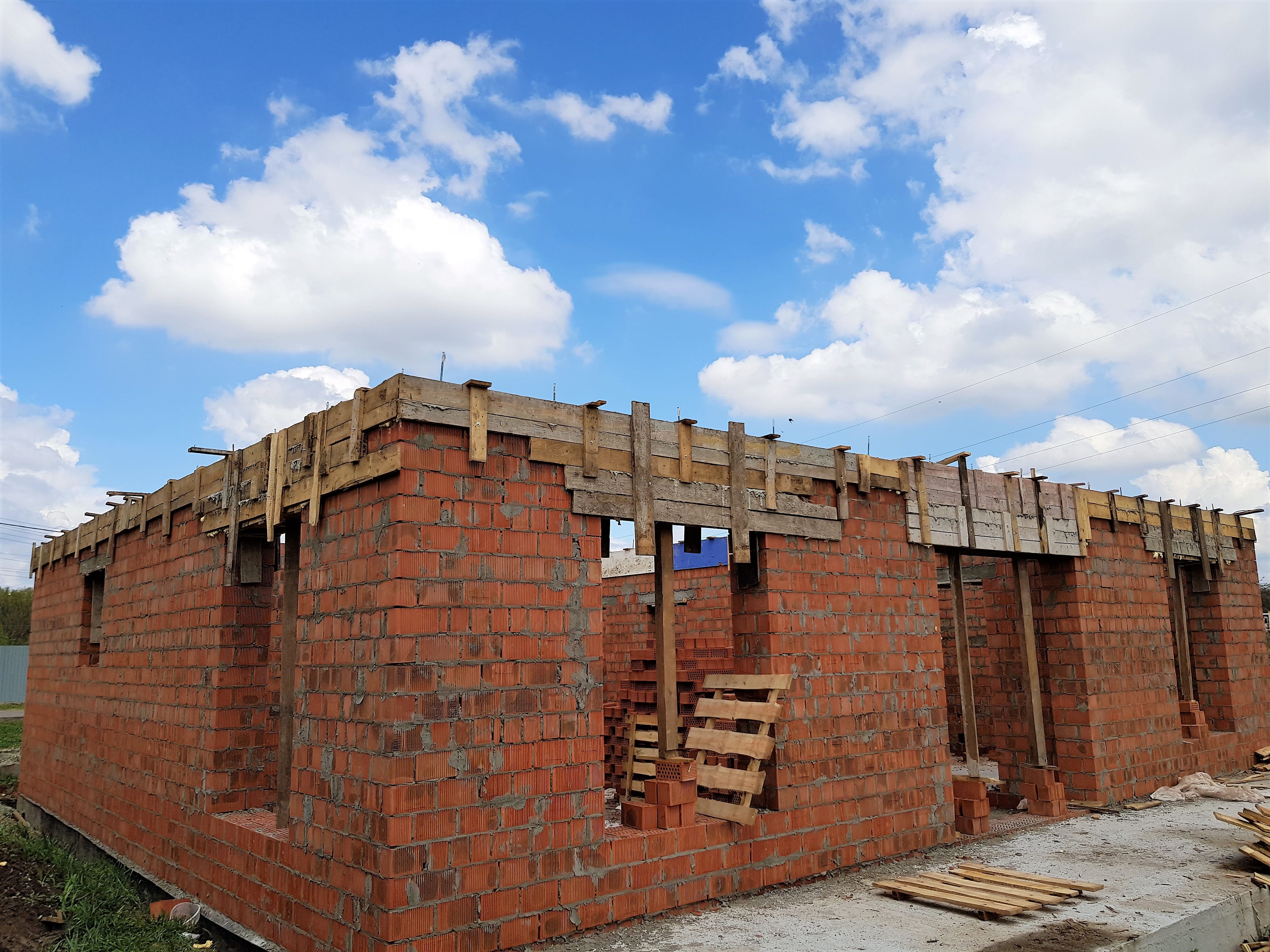

Из кирпича можно строить также быстро, как и из газобетона.
Если не соблюдать ограничения по количеству рядов кирпичной кладки за один день, то да.:)
В зависимости от подвижности раствора и температуры окружающей среды, не рекомендуется класть более 4 рядов в день. Это обусловлено тем, что каждый последующий ряд будет давить на не схватившийся раствор, уменьшая кладочный шов, выдавливая из него раствор. Это для обычного формата кирпича (1нф);
- при использовании полуторного кирпича - не более 3 рядов кладки;
- при использовании двойного кирпича (2,1нф) - не более 2 рядов в рабочий день.
Так же стоит понимать, что при снижении температуры окружающей среды время схватывания раствора увеличивается, а поэтому при среднесуточной температуре менее 8-10 градусов, объем кладки предпочтительно сократить вдвое.
Из кирпича, бригада из 4 человек кладет до 3 м3 (1 каменьщик, двое на бетономешалке и 1 подсобник)
1 м3 = 400 кирпичей.
Из пеноблока, норматив на бригаду из 4 человек - 4 м3 в день. Если выкладывать газоблоки будет только 1 человек, то нормальным считается выкладка 60 блоков за 8 часов работы.

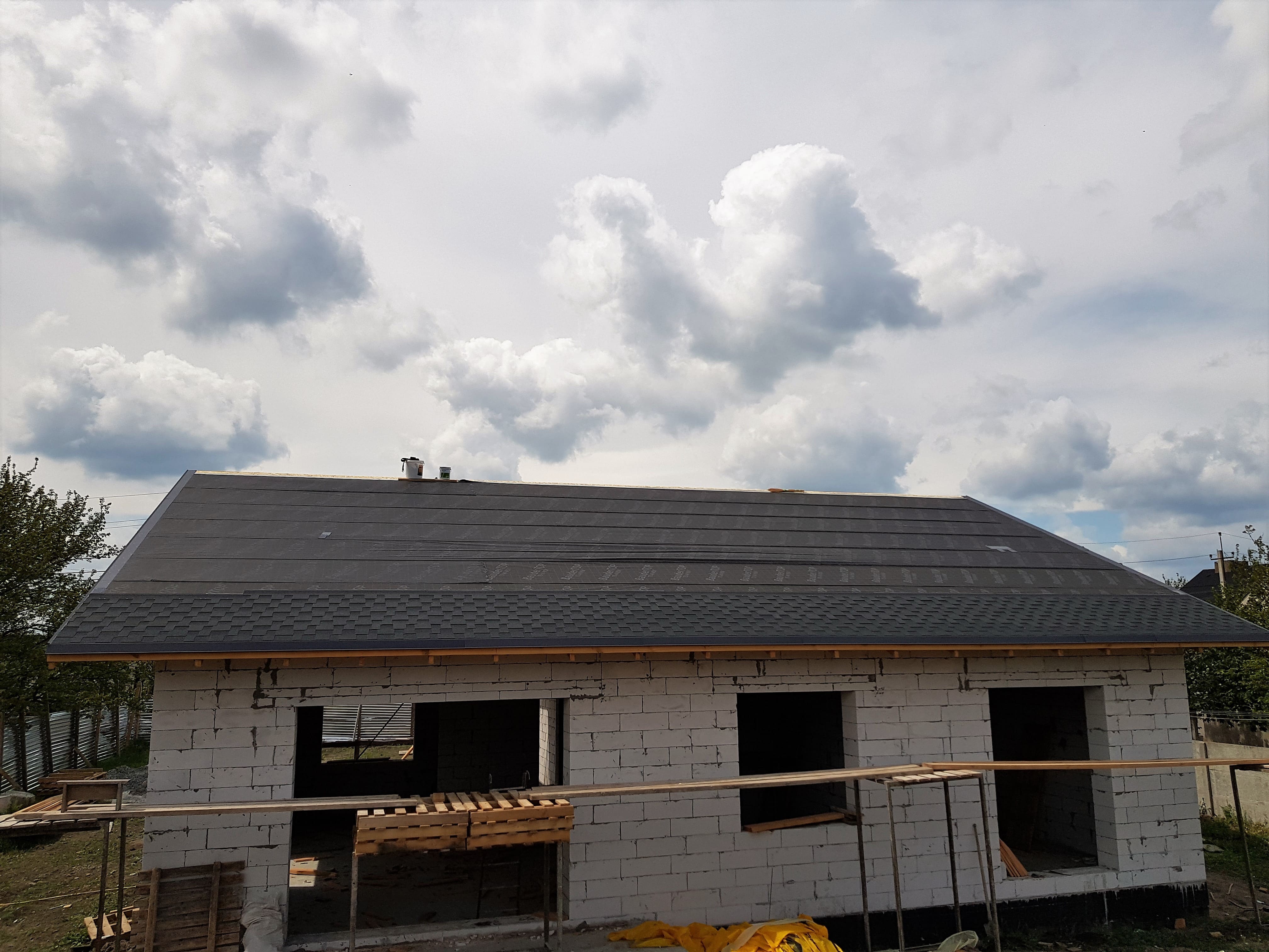

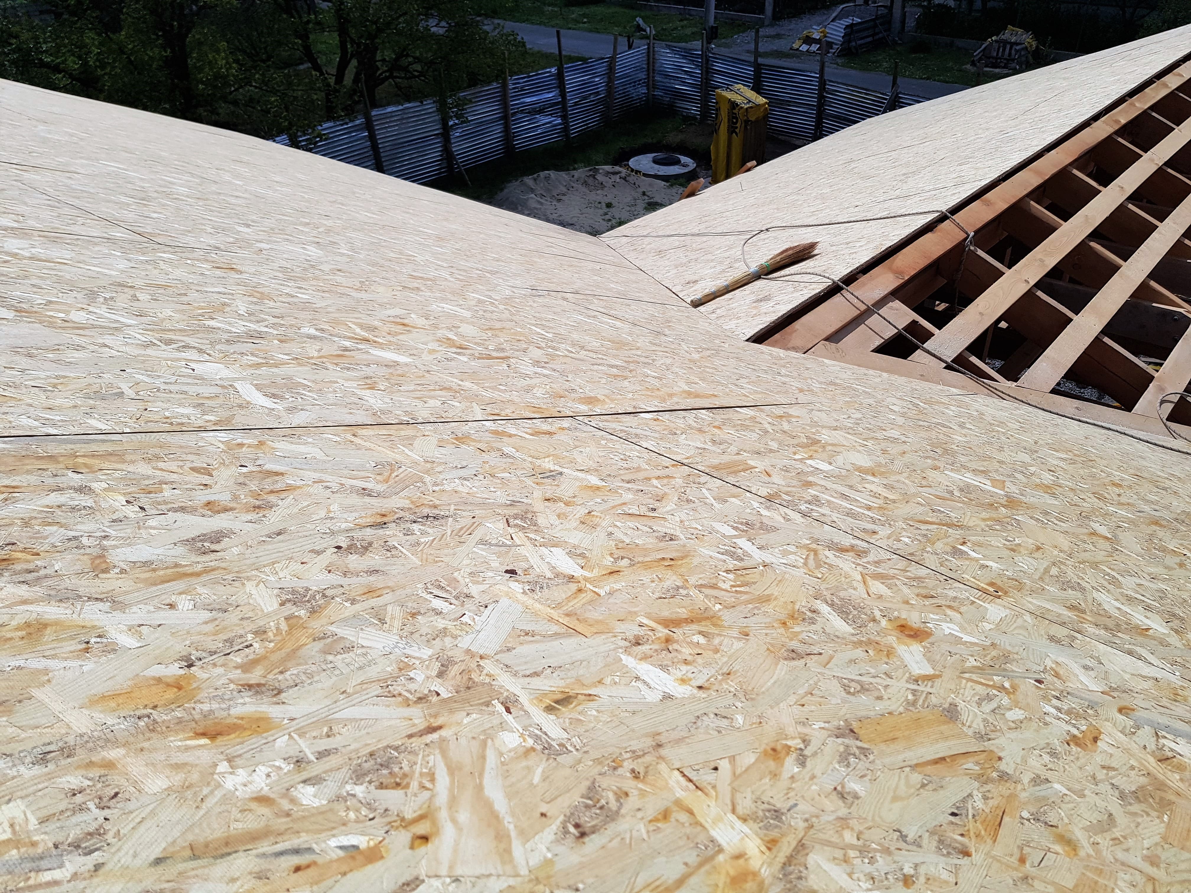

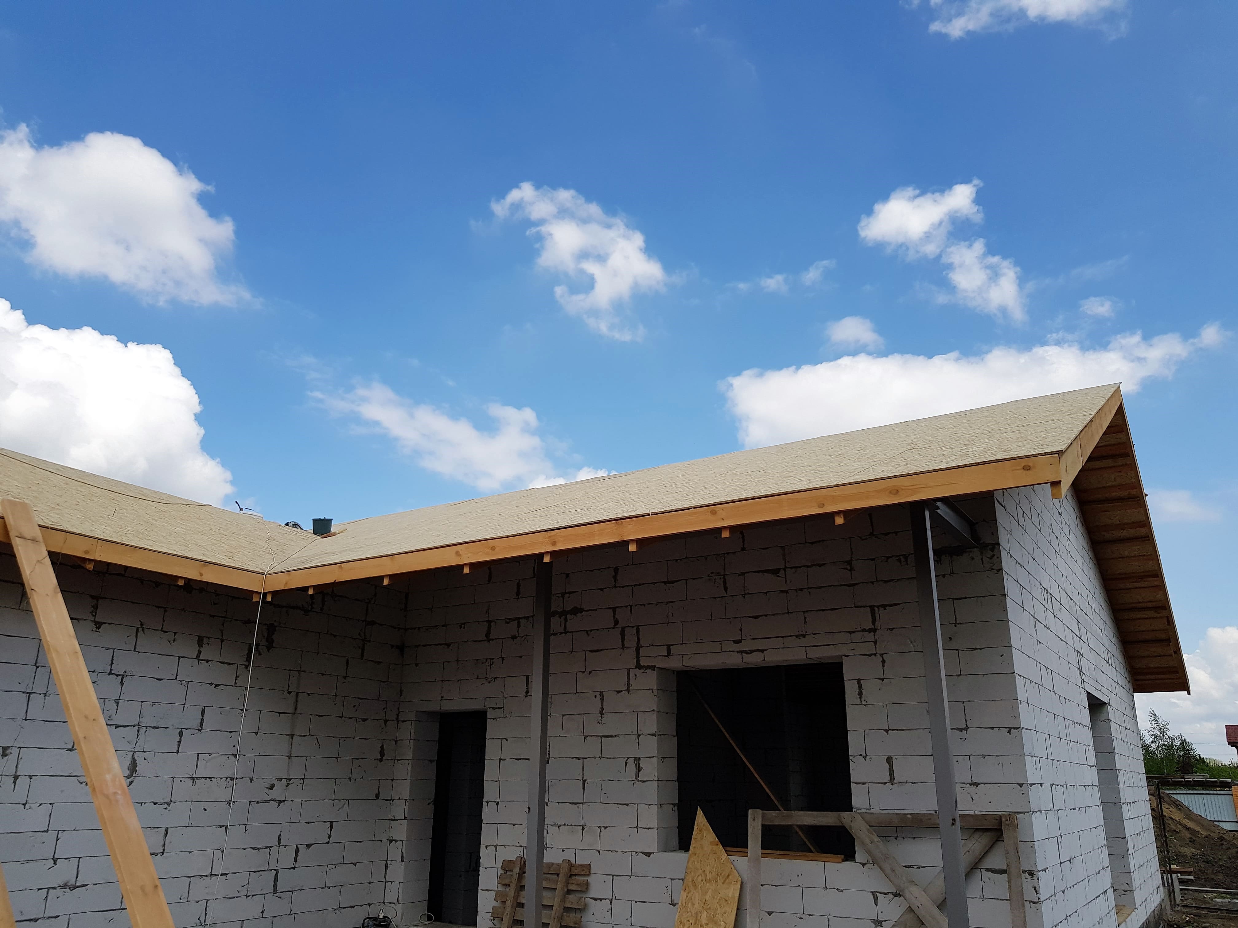

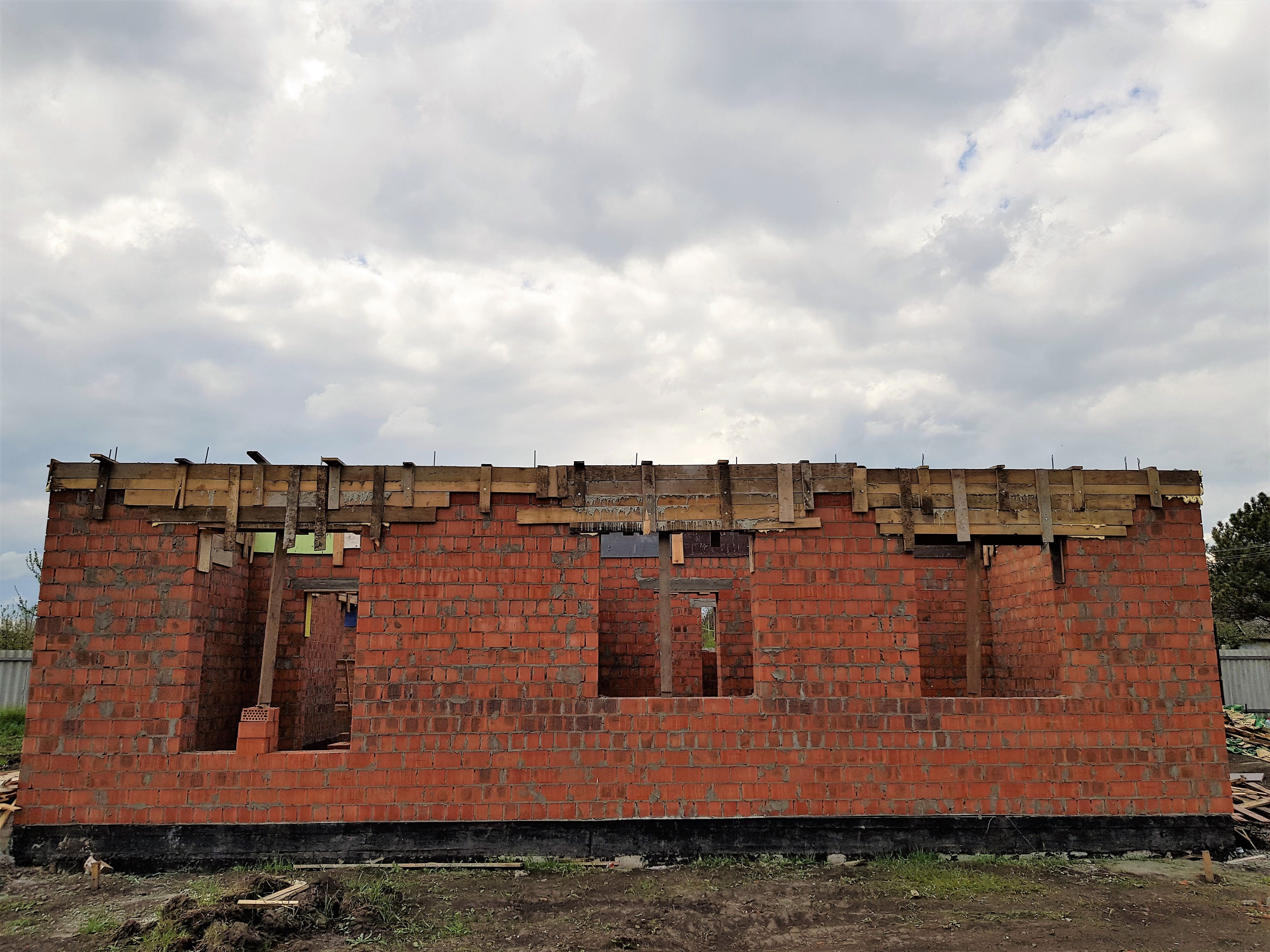

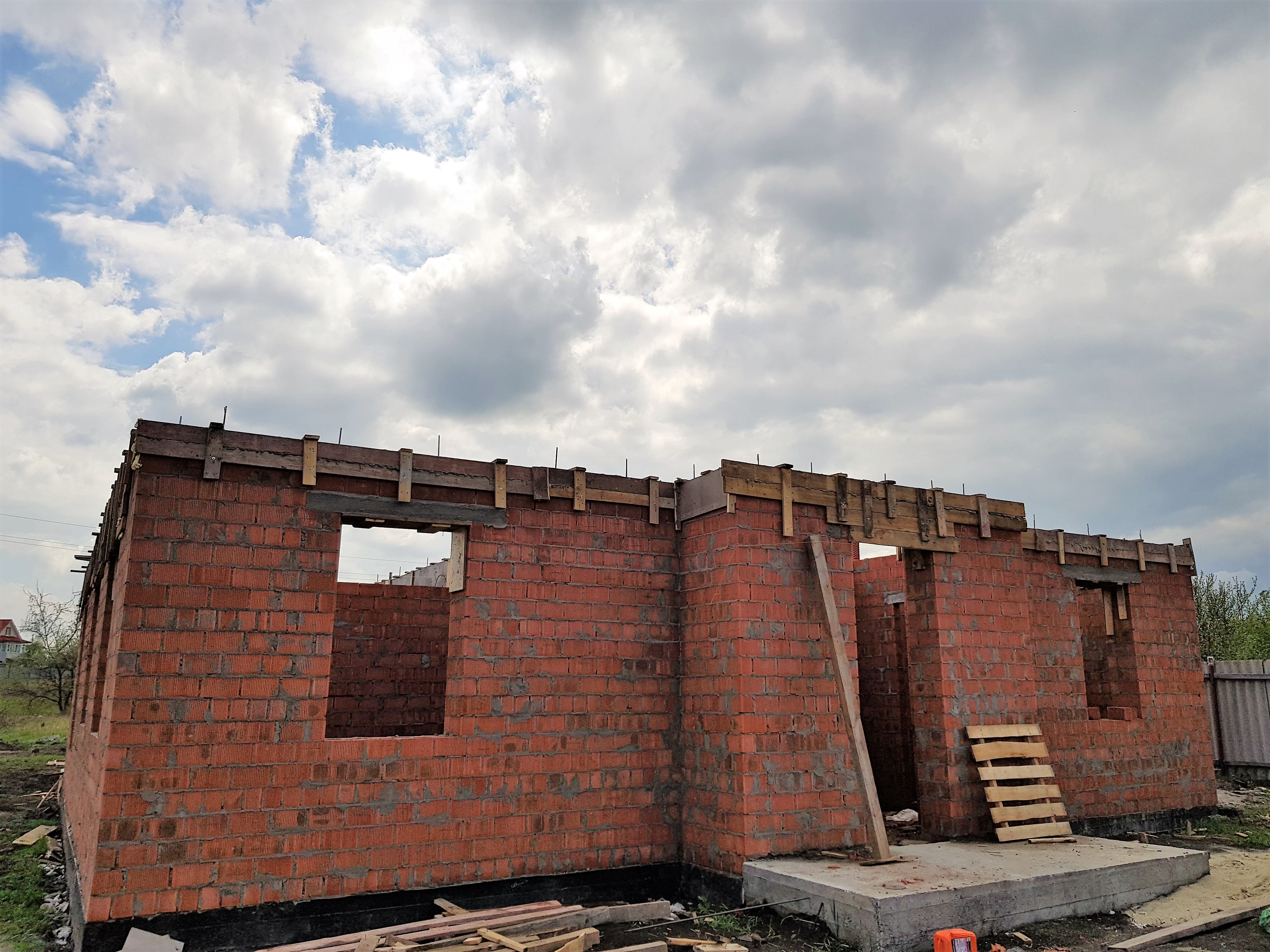

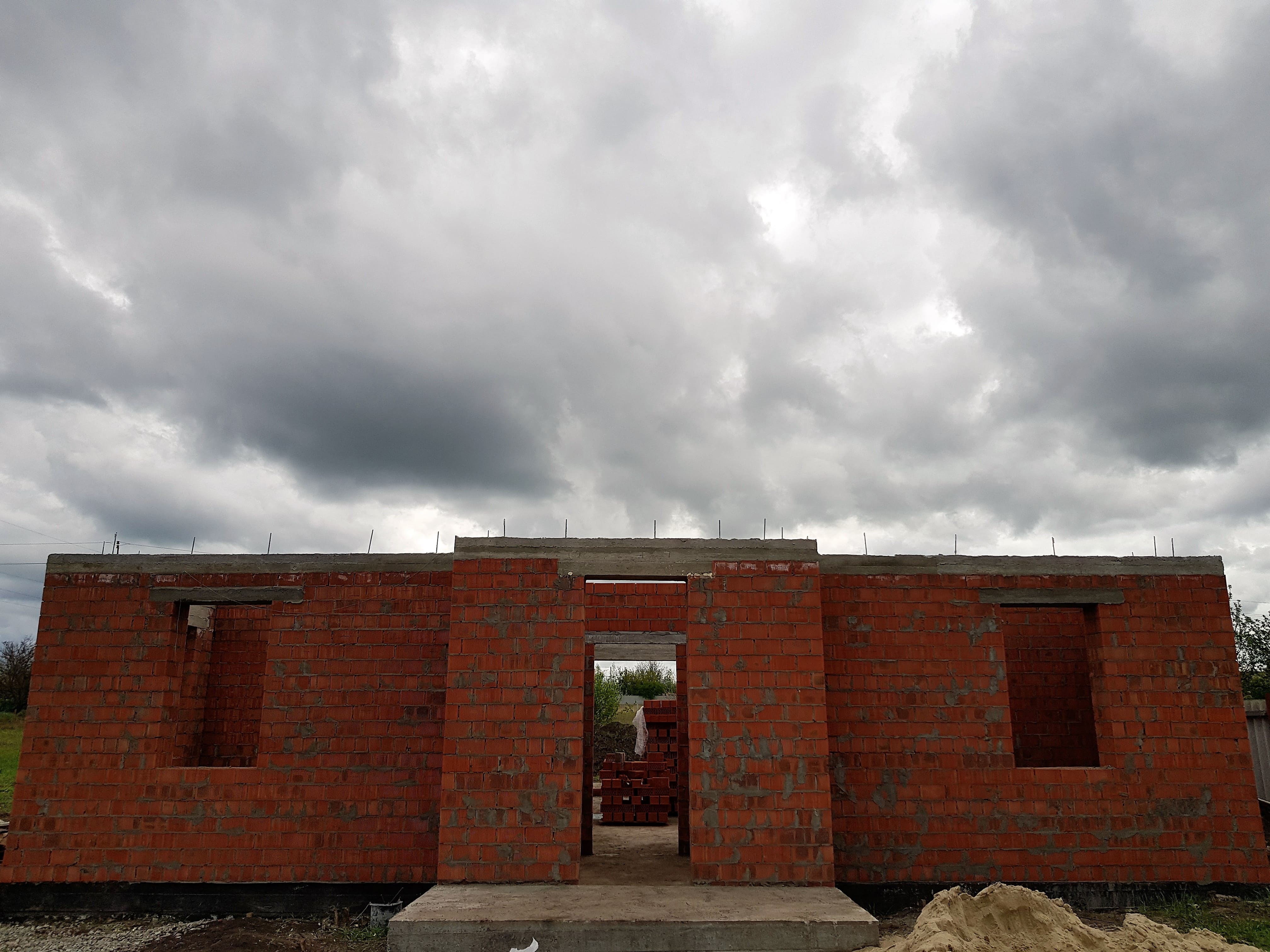

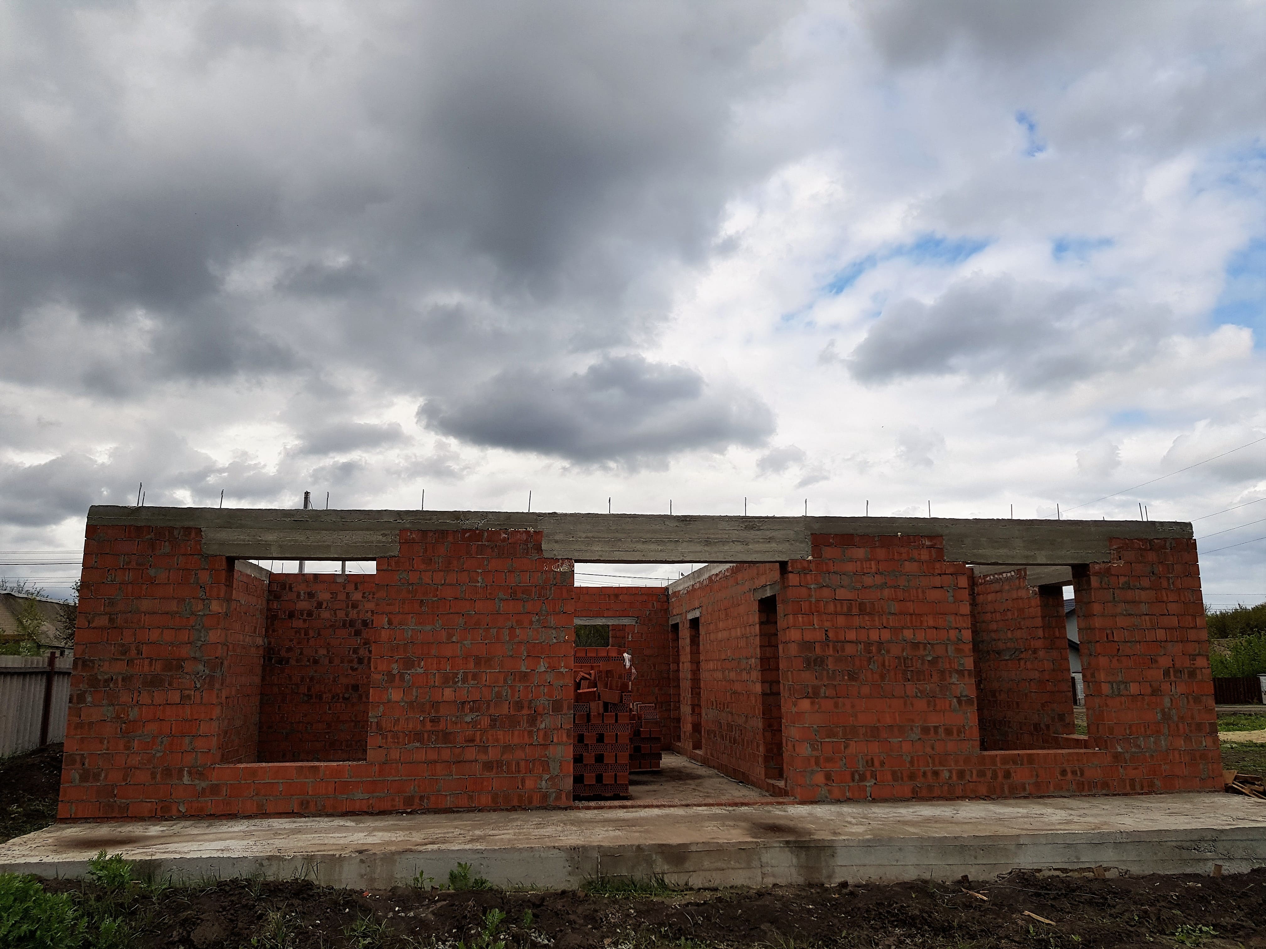

Коробка готова. Итого ушло 5 рабочих дней. В понедельник утром, если дождь не помешает, зальём монолитный пояс.:good:

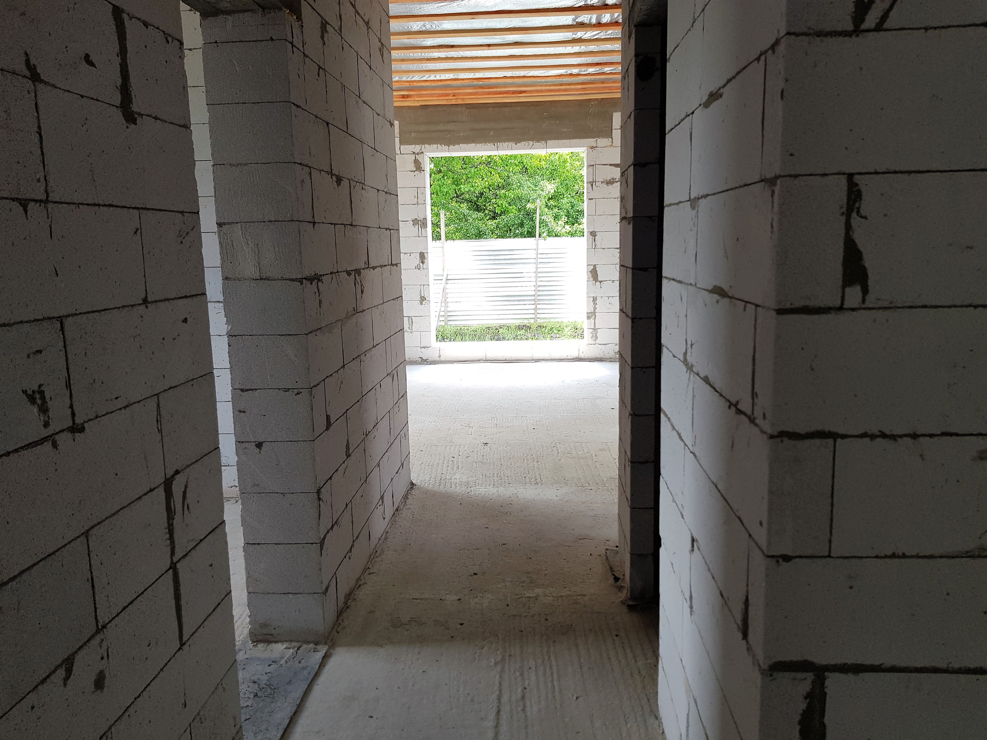

Итого на коробку ушло семь рабочих дней плюс ещё день уйдёт на демонтаж опалубки и уборку.:good:

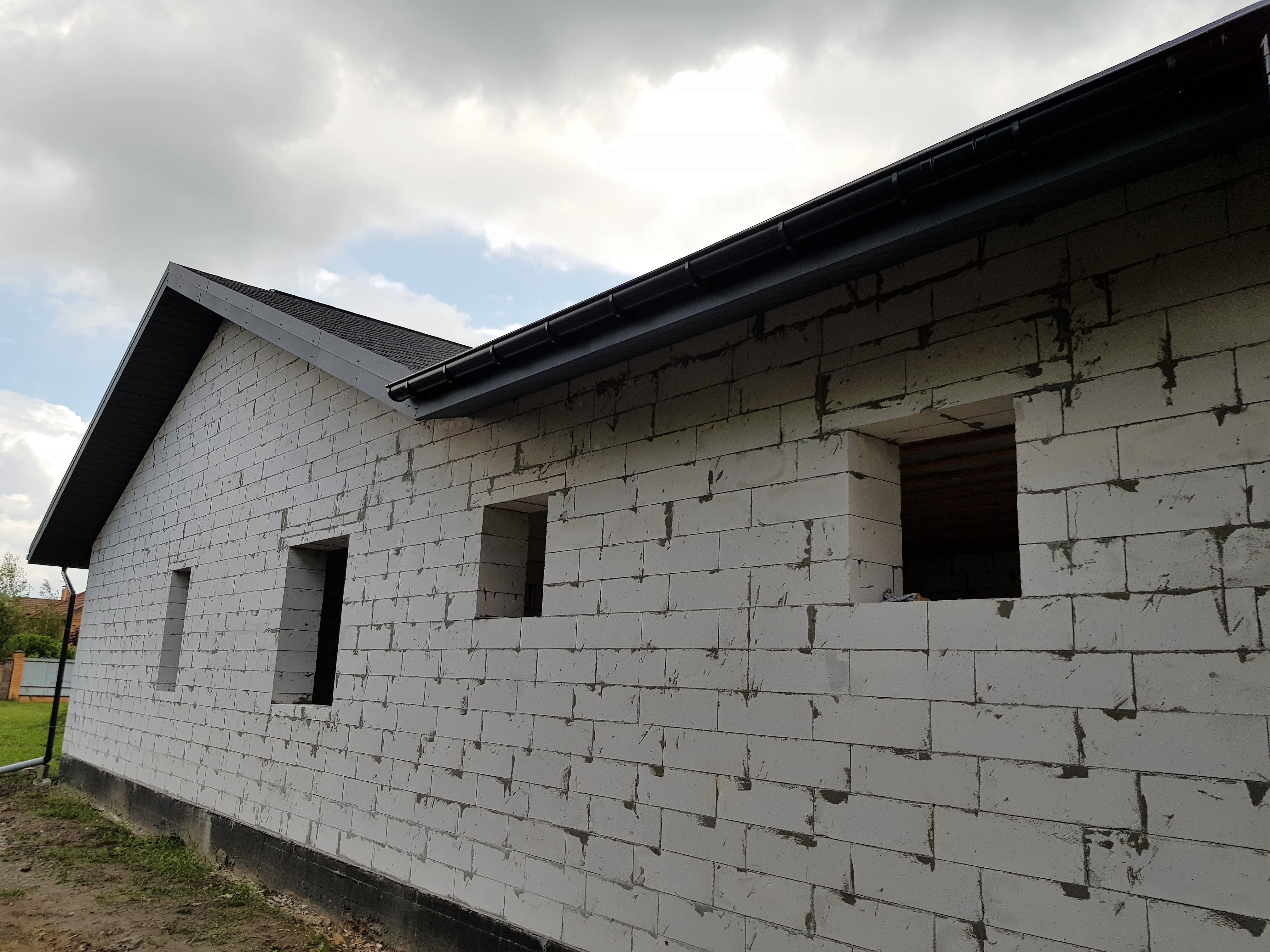

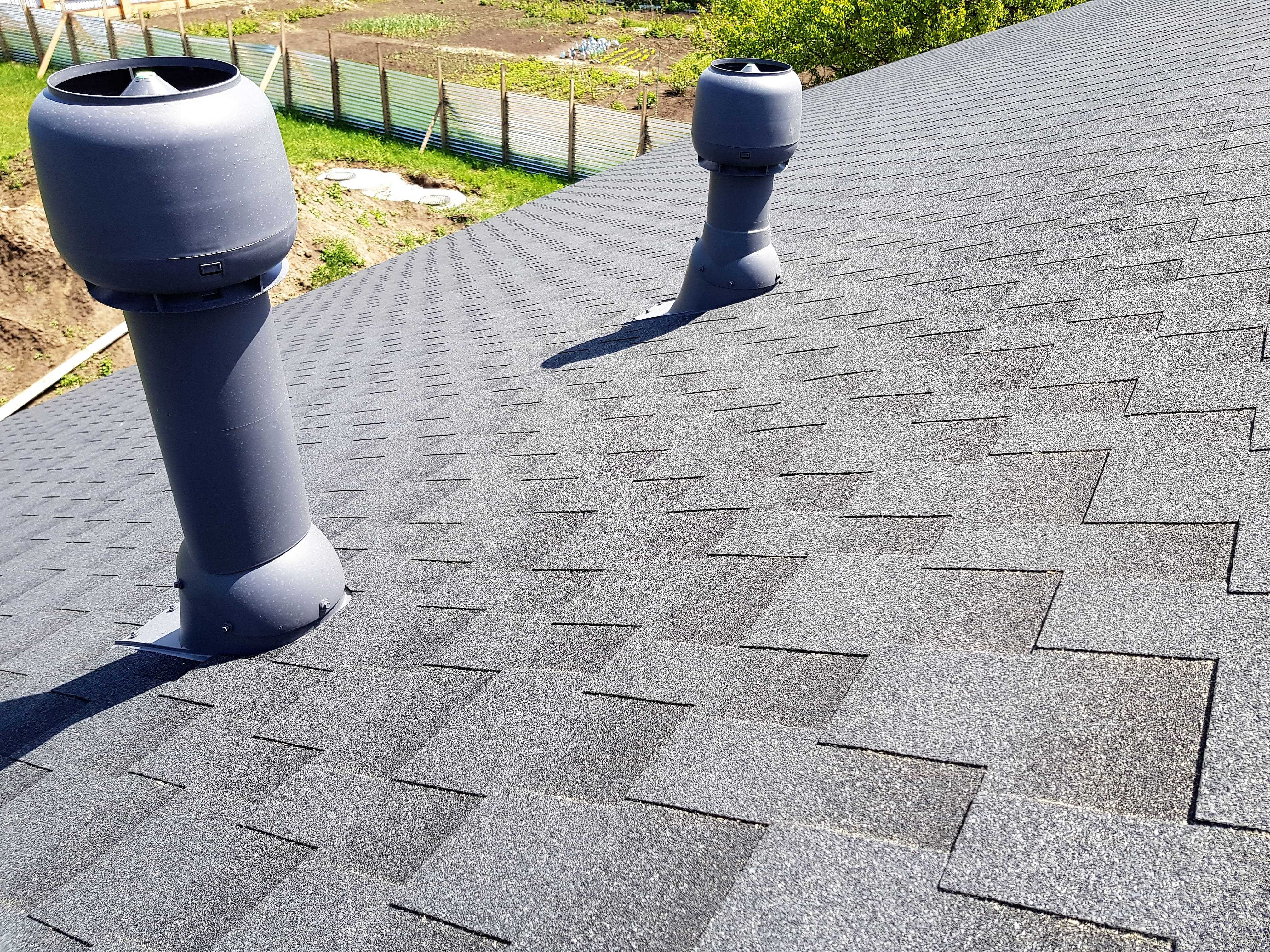

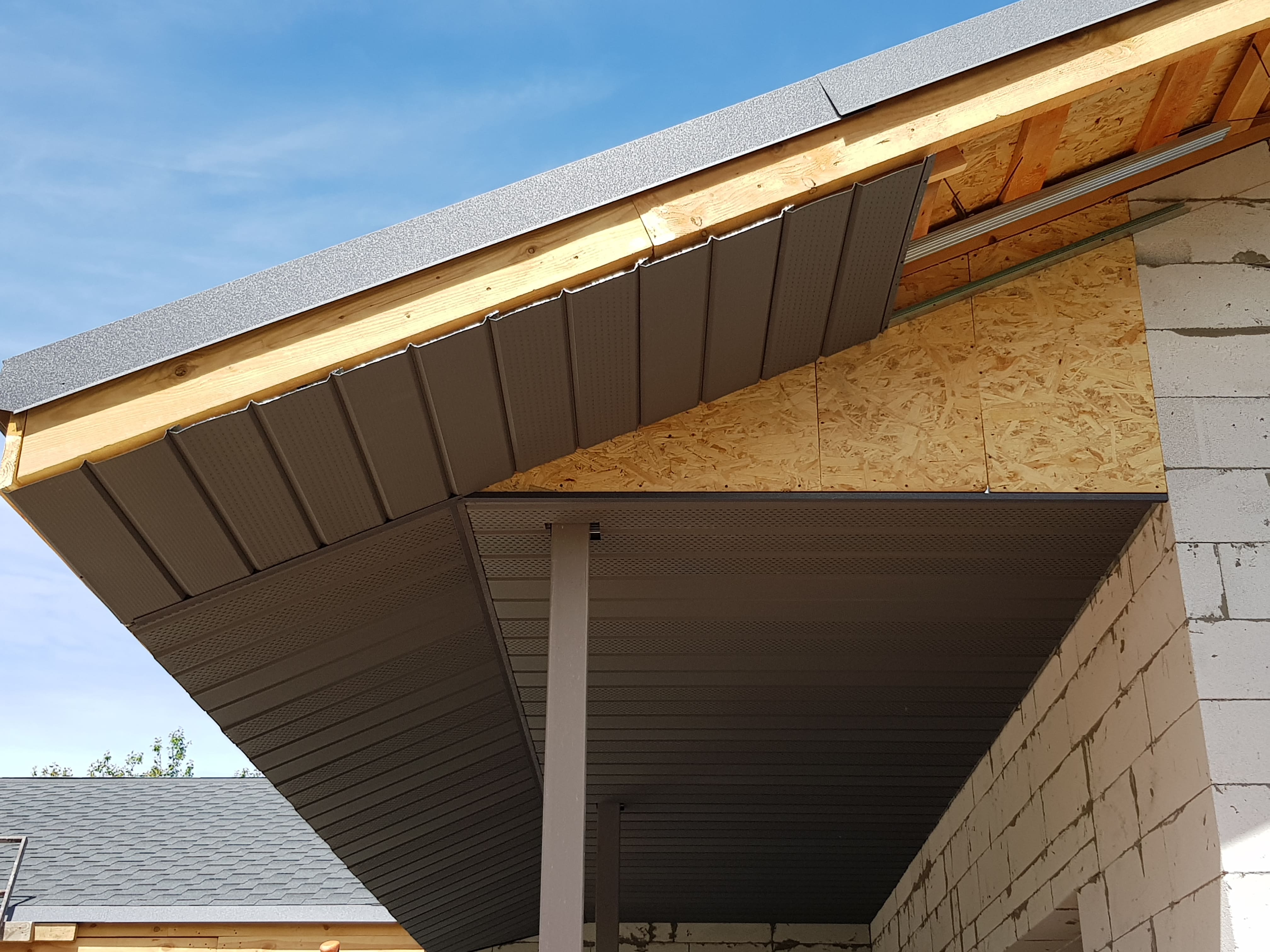

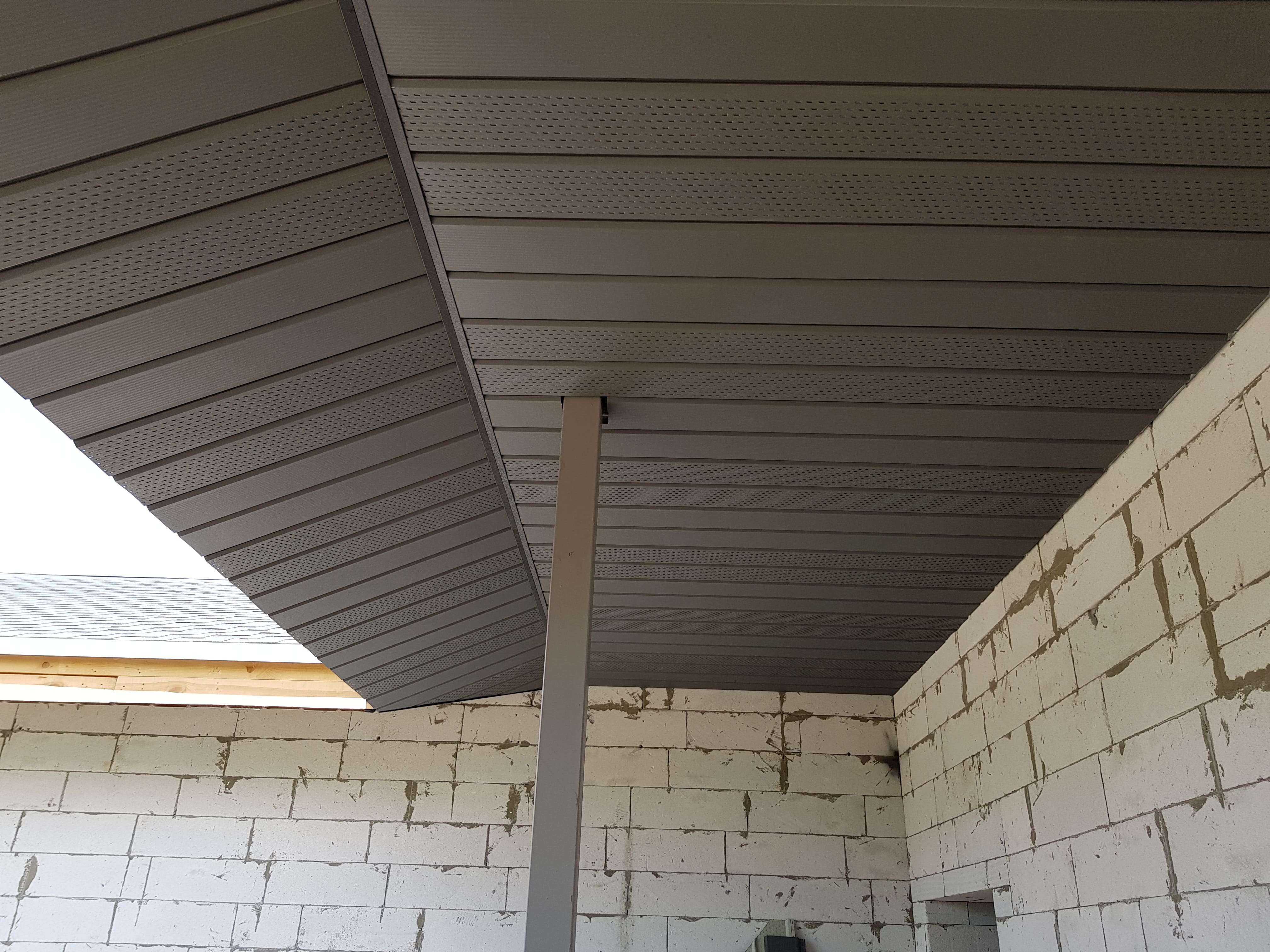

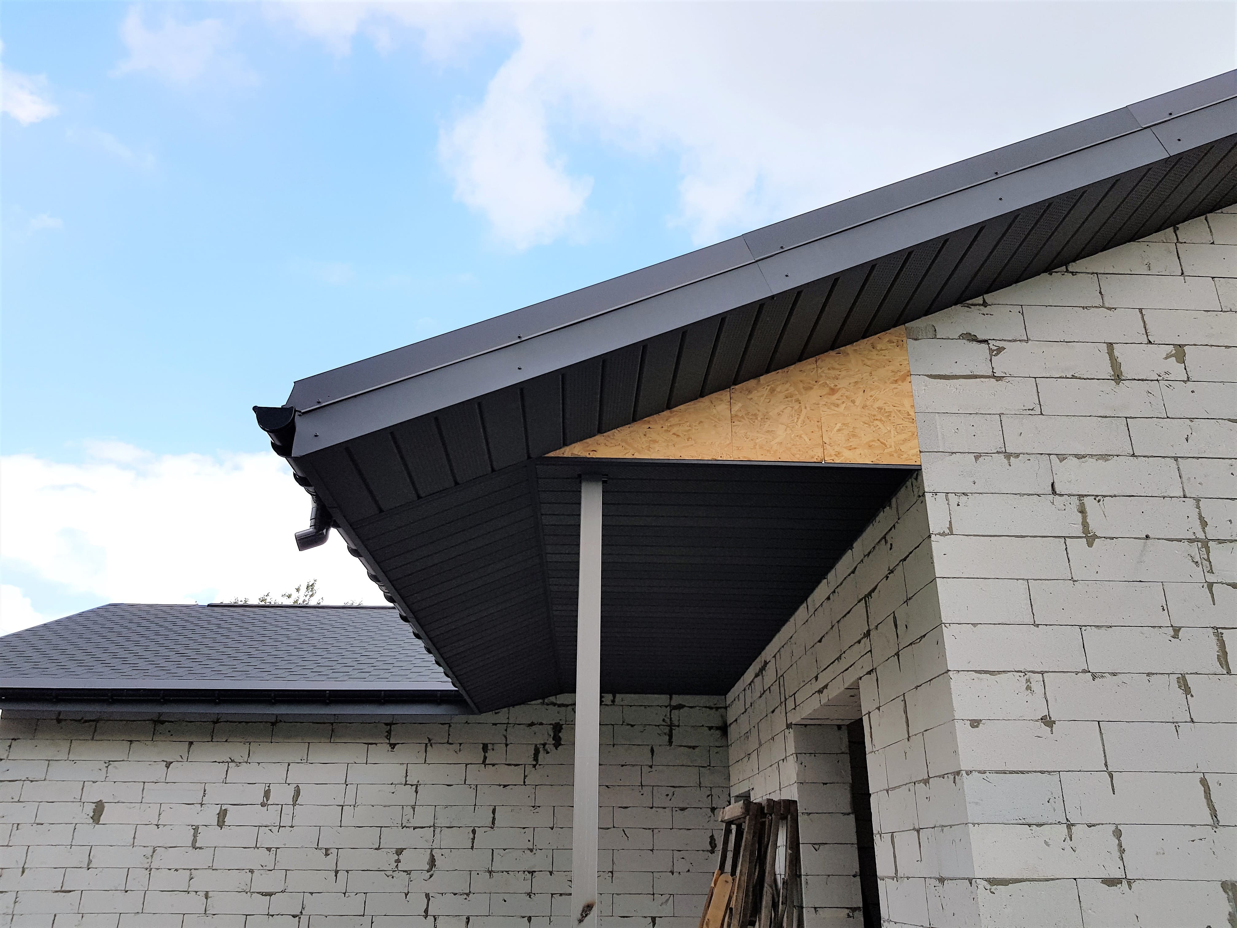

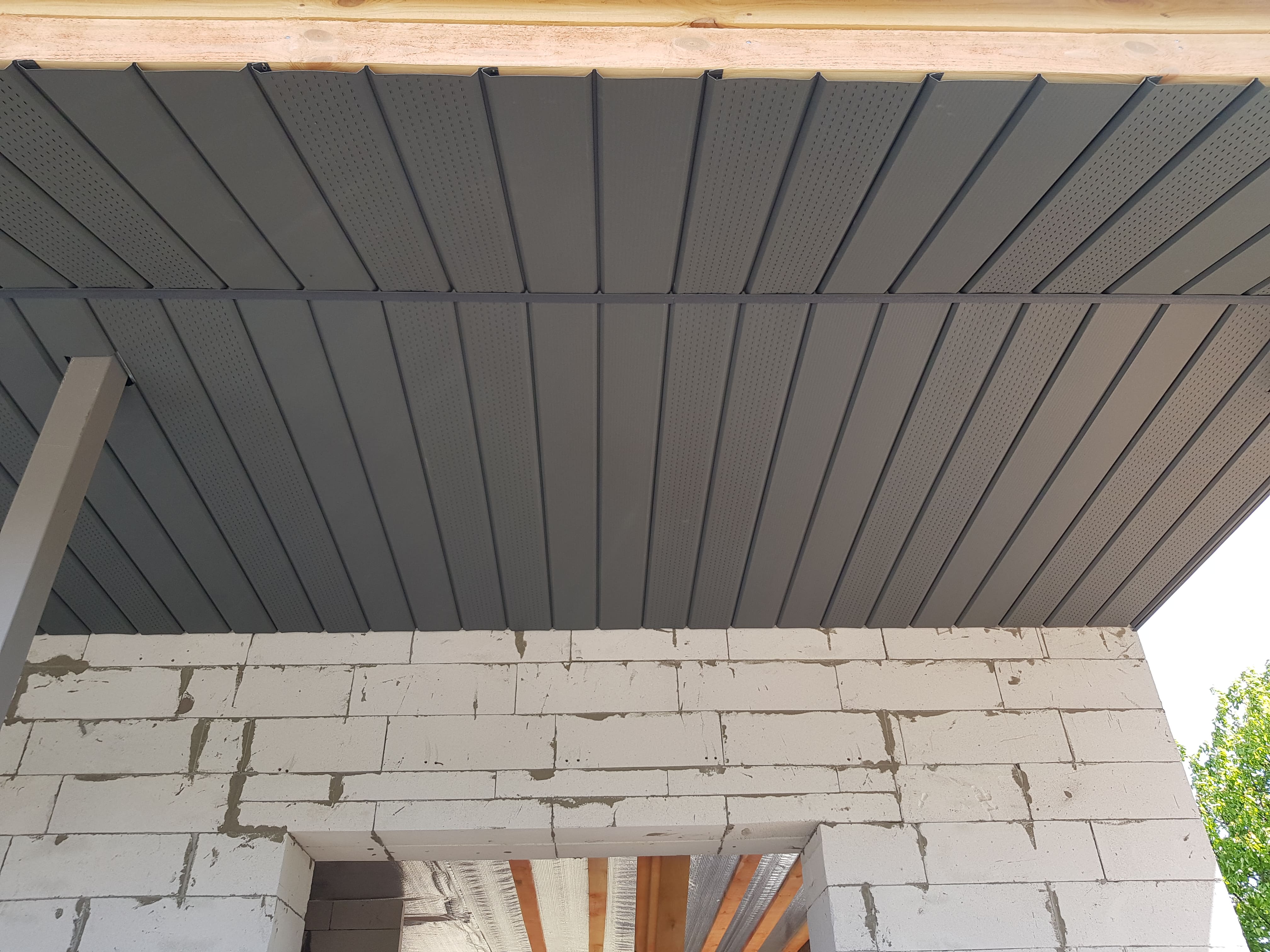

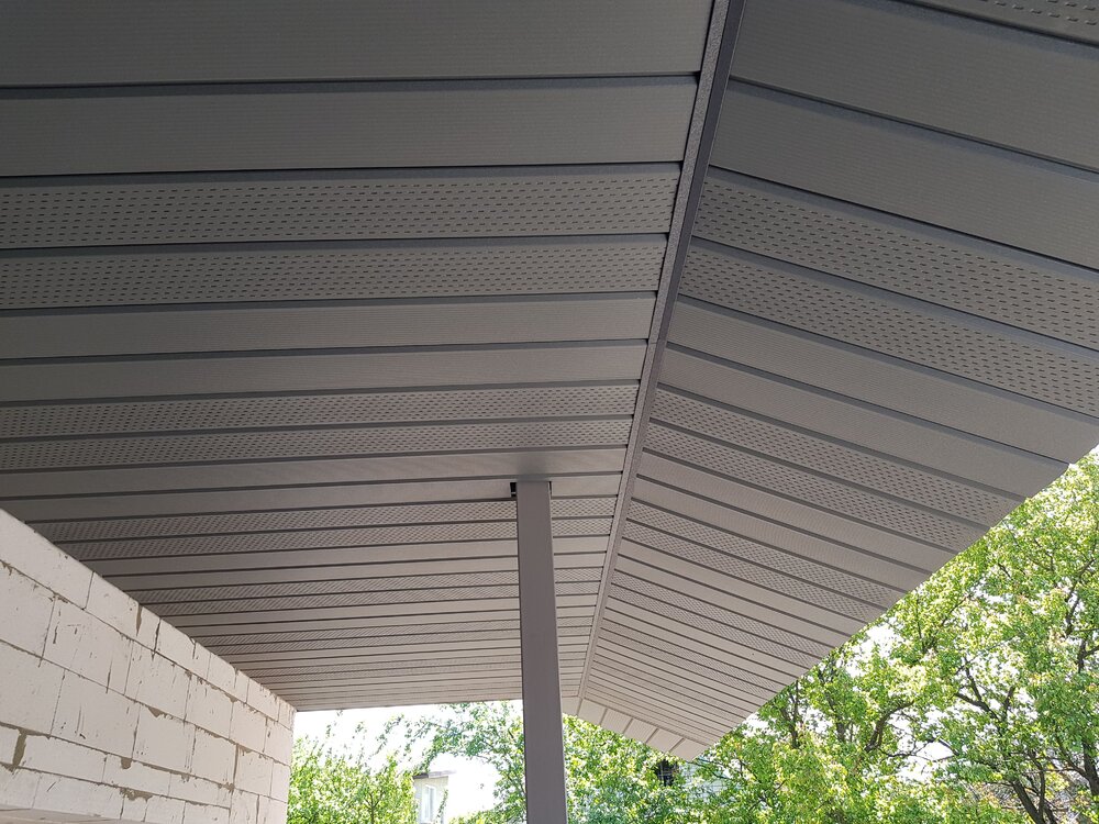

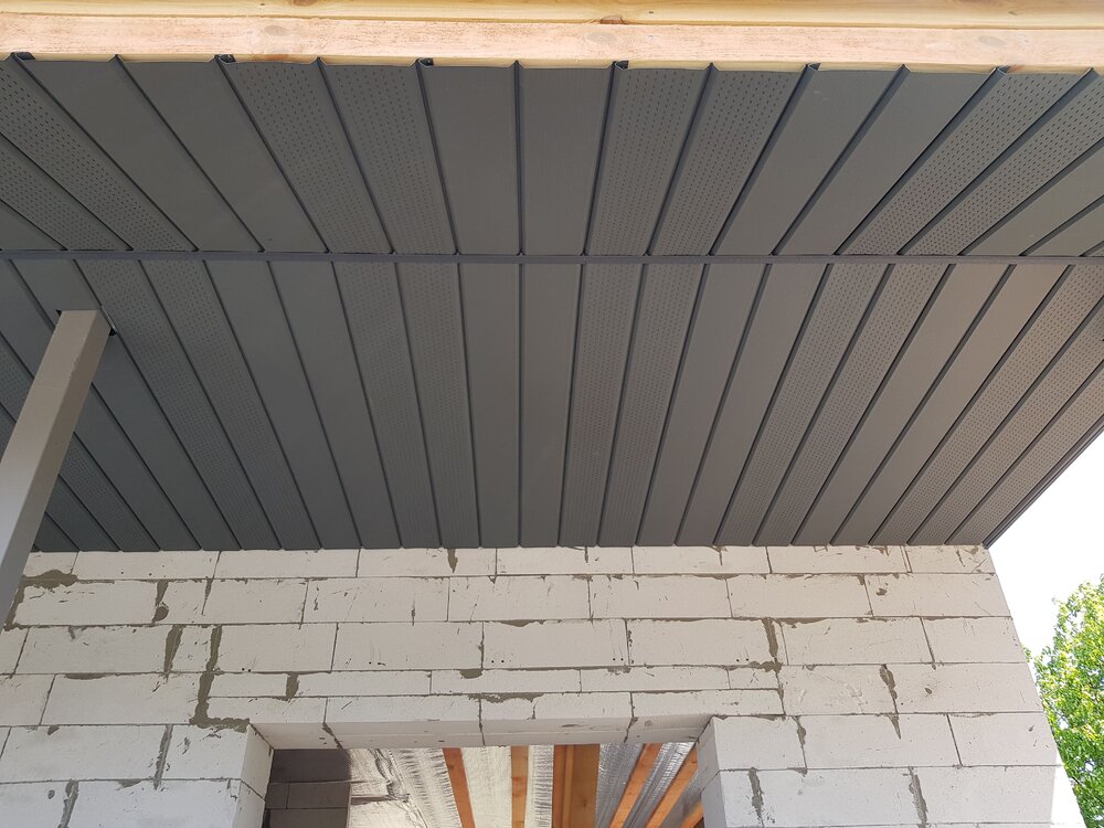

Парни, которые гнут мне кровельные планки, предложили новую модель металлосайдинга с перфорацией для подшивы свесов кровли. У неё в отличие от стандарта не три полосы на одном листе, а две более широкие и более интересная форма загиба. Заказчики по-моему очень довольны.

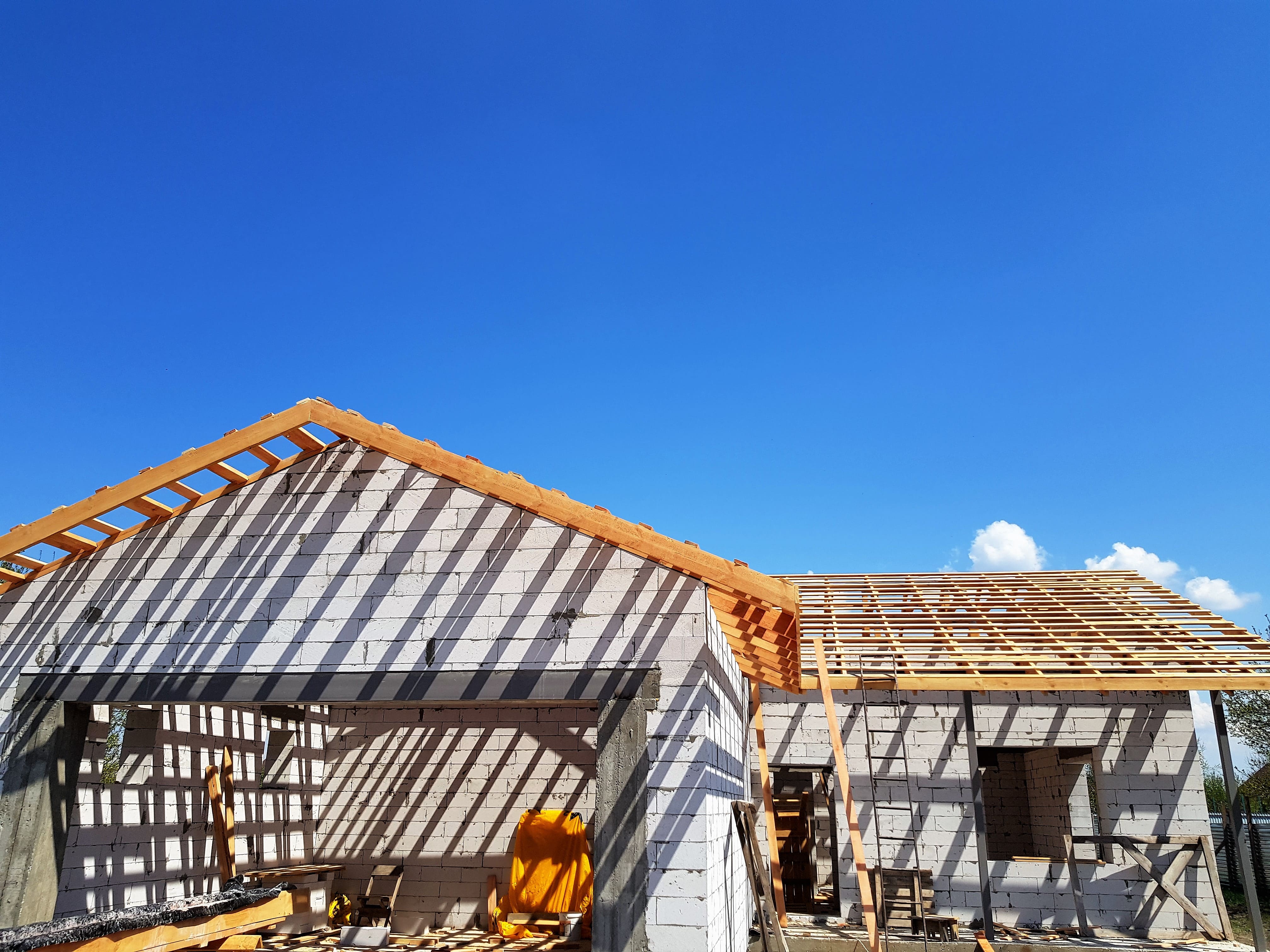

Масштабы впечатляют,в нашей ветке таких домов вообще не помню!

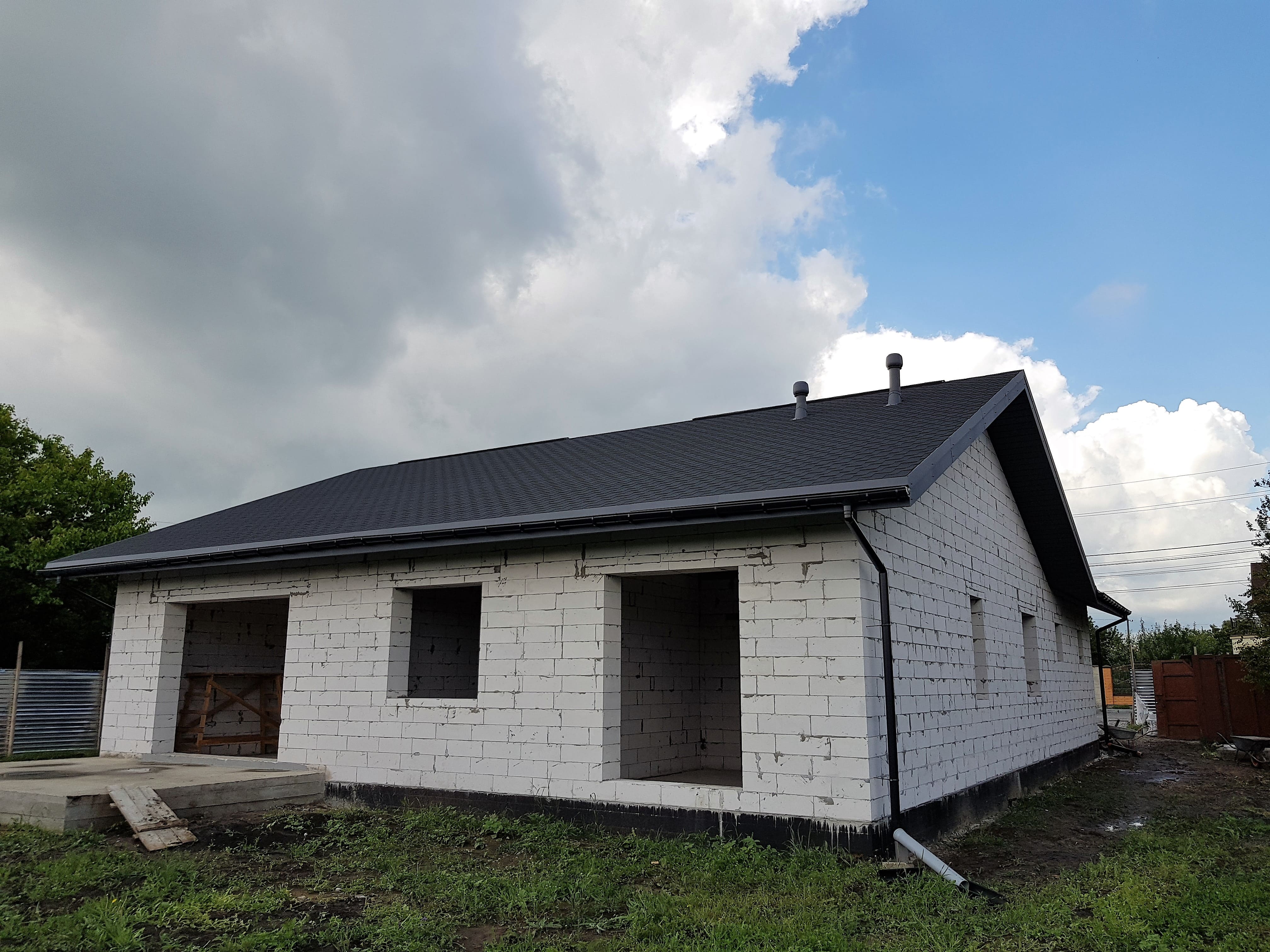

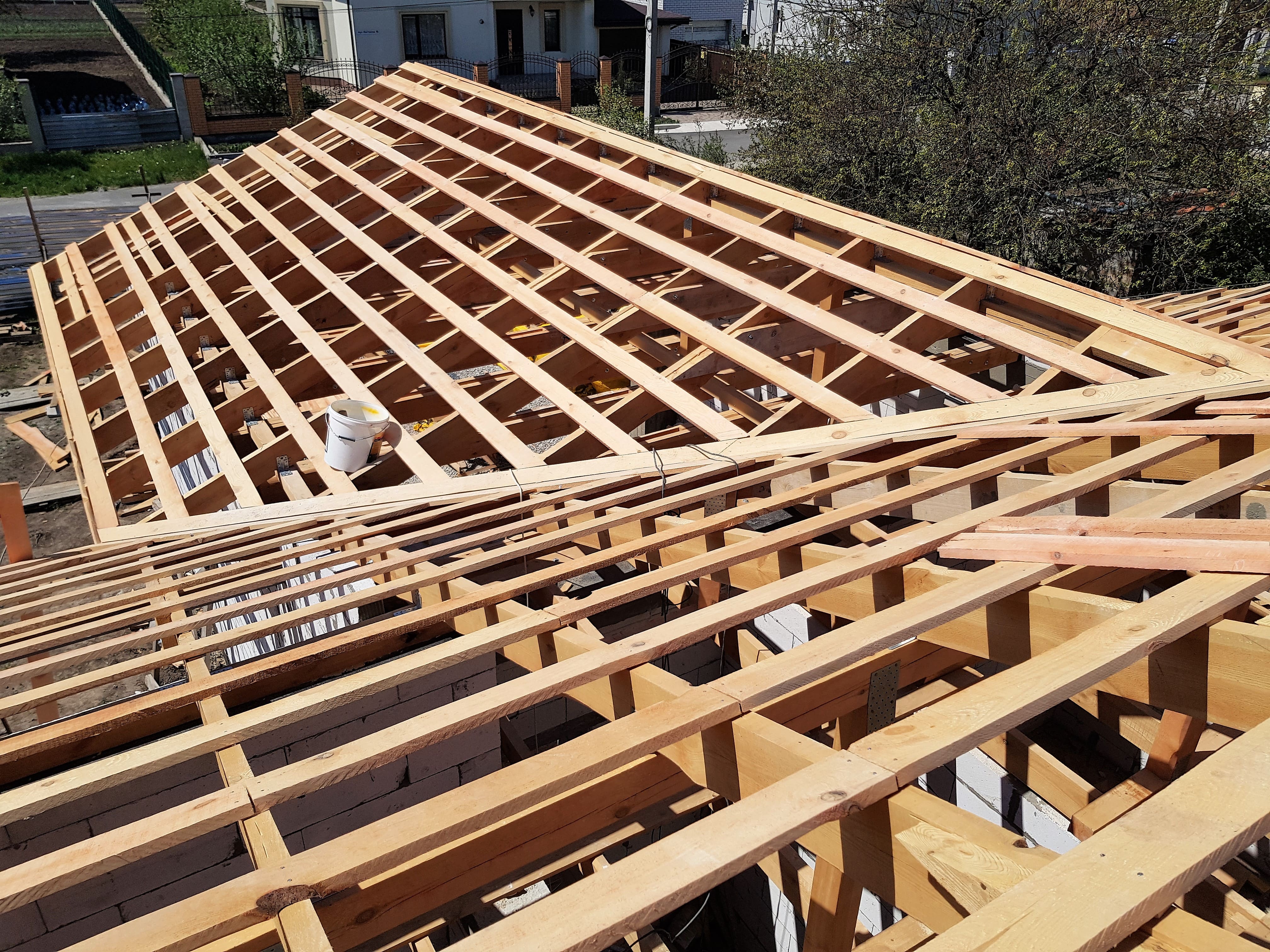

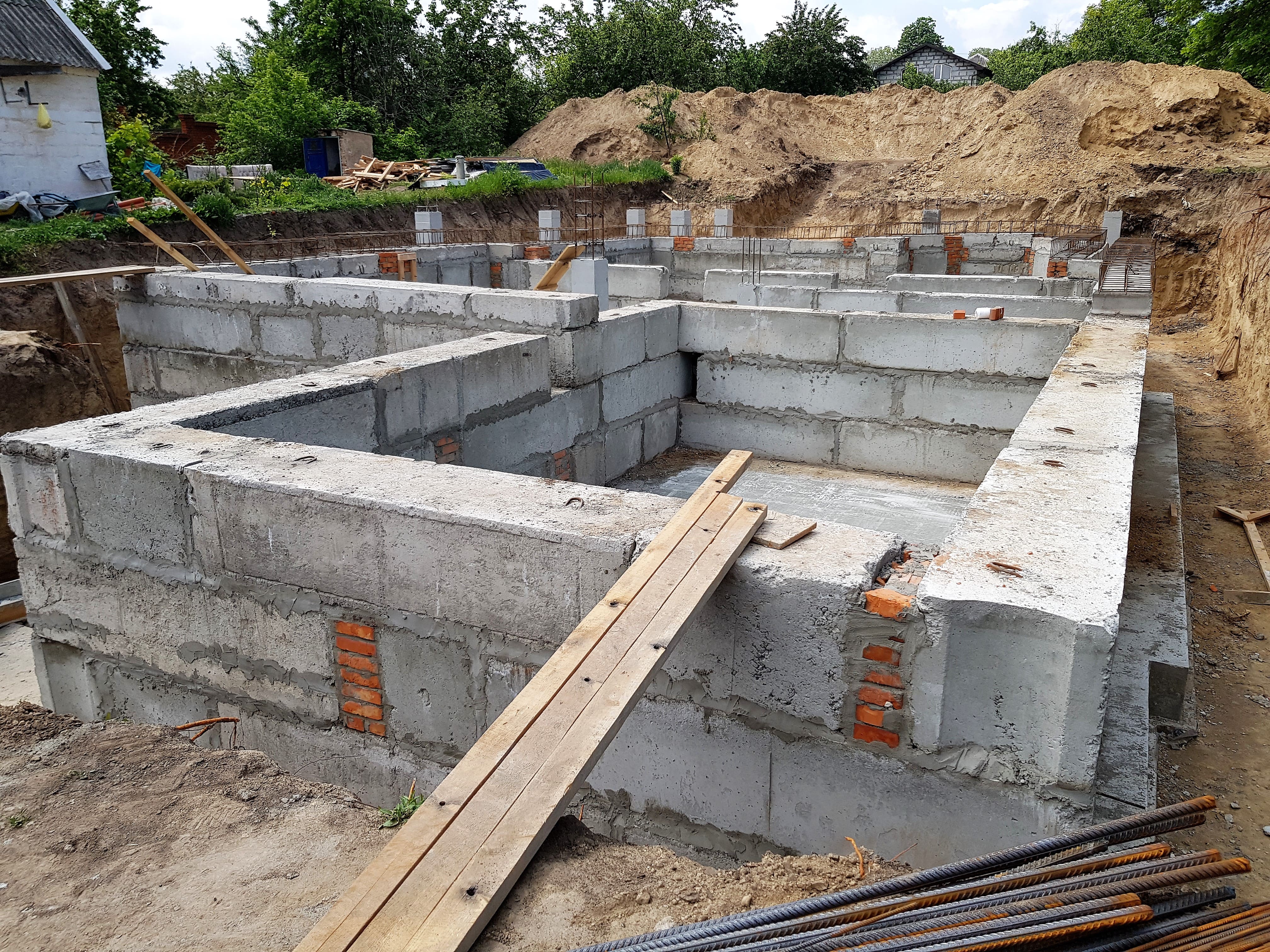

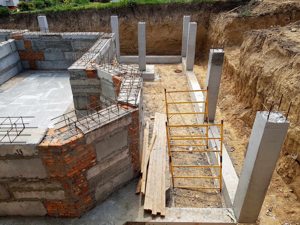

Коробка дома готова. Итого:

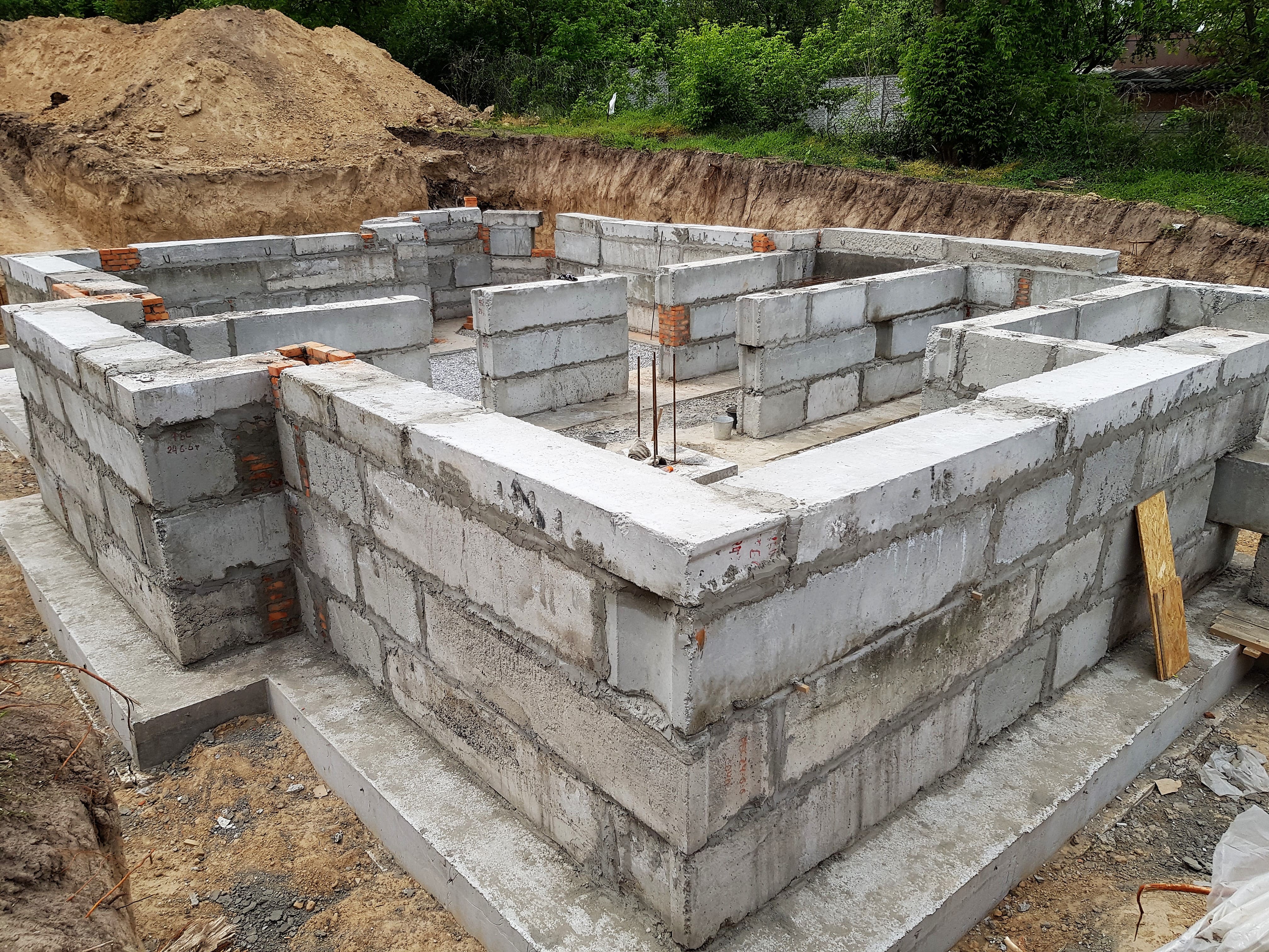

фундамент = 545251
стены, мон.пояс = 442016
крыша = 744313
Всего = 1731580 или 64132уе.
