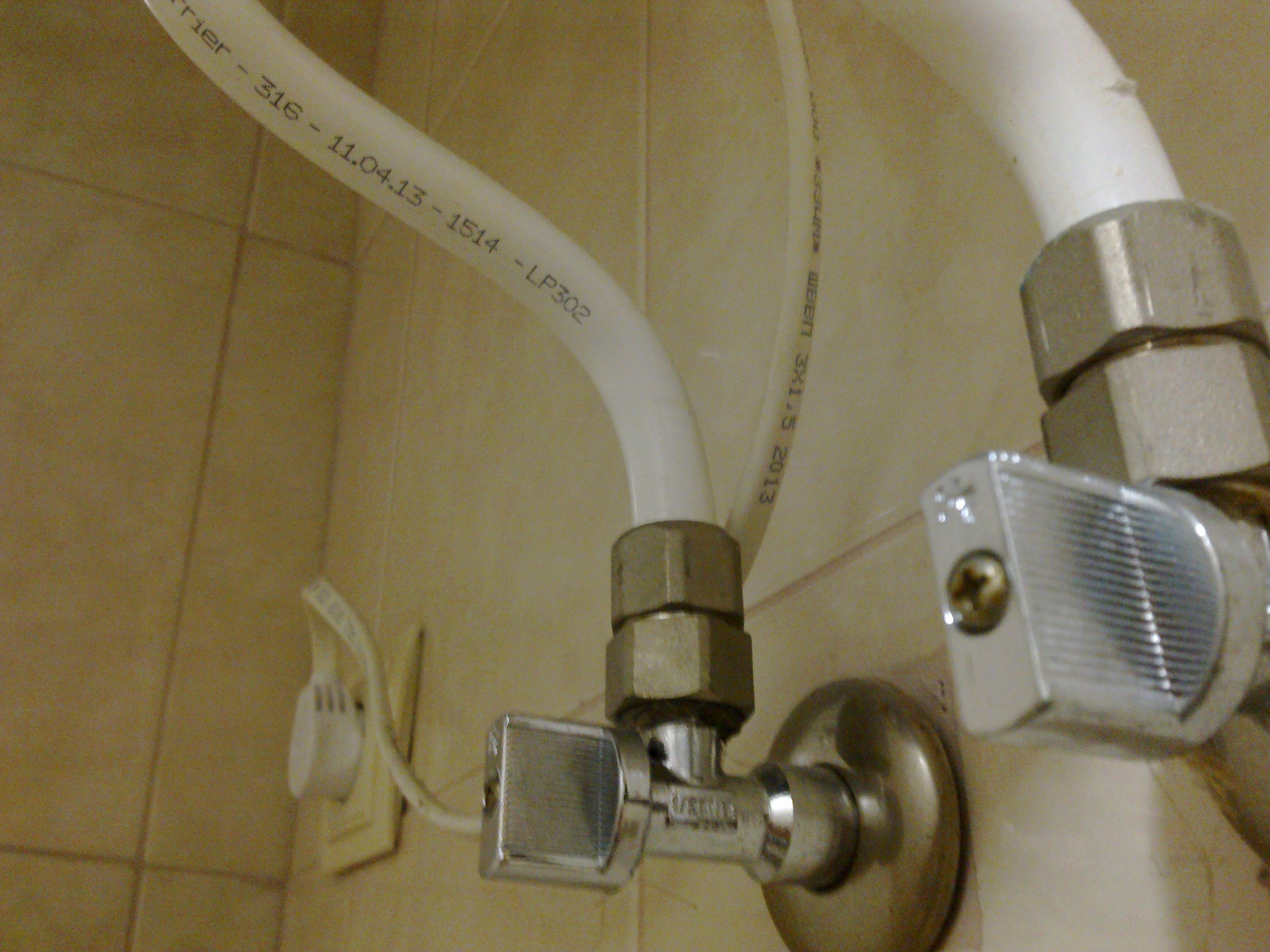

свежее фото с ШШВП 3 * 1.5 и вилкой

свежее фото с ШШВП 3 * 1.5 и вилкой Миниатюры attachment.php?attachmentid=575879&stc=1&thumb=1&d=1500301631
В заводском исполнении такого нет , хотя на работе сойдёт .
Я себе такой поставил :
если бы не выяснили раньше, что провод армирован вилкой, сейчас бы не догадались, что это значит. Так как написано: провод армированный. И усё)
