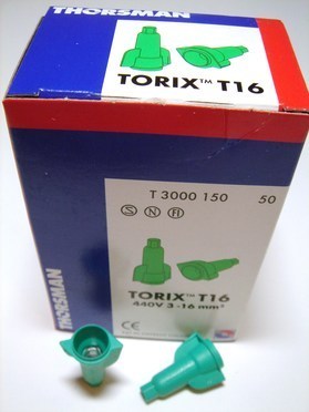

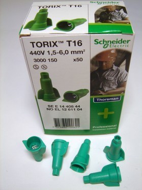

dip Опубліковано: 25 липня 2017 Поділитись Опубліковано: 25 липня 2017 На многожилке СИЗ не будет работать должным образом. На моножиле - пожалуйста Что такое СИЗ, которое не будет работать? Посилання на коментар Поділитися на інших сайтах More sharing options...
Firetuf Опубліковано: 25 липня 2017 Поділитись Опубліковано: 25 липня 2017 Что такое СИЗ, которое не будет работать? Зажим изолирующий и соединяющий, рекомендован для правильного соединения токопроводящих жил, отвечает нормам и правилам, очень даже хорошая штукенция, только как всегда, импортные надежные и удобные, наши - не очень, мягко сказано Посилання на коментар Поділитися на інших сайтах More sharing options...
dip Опубліковано: 25 липня 2017 Поділитись Опубліковано: 25 липня 2017 Зажим изолирующий и соединяющий, рекомендован для правильного соединения токопроводящих жил, отвечает нормам и правилам, очень даже хорошая штукенция, только как всегда, импортные надежные и удобные, наши - не очень, мягко сказано Оно только для жесткого провода? Посилання на коментар Поділитися на інших сайтах More sharing options...
RU$L Опубліковано: 26 липня 2017 Поділитись Опубліковано: 26 липня 2017 Оно только для жесткого провода? глядя на фото автора темы , - для многожильного провода это не подходит получается не надёжное соединение . Посилання на коментар Поділитися на інших сайтах More sharing options...
Olenevod Опубліковано: 26 липня 2017 Поділитись Опубліковано: 26 липня 2017 глядя на фото автора темы , - для многожильного провода это не подходит получается не надёжное соединение . Это из чего видно? Спорим это соединение переживет дом? Посилання на коментар Поділитися на інших сайтах More sharing options...
AndyAntonov Опубліковано: 26 липня 2017 Поділитись Опубліковано: 26 липня 2017 Спорим это соединение переживет дом? Если не будет пропускать ток. 2 Посилання на коментар Поділитися на інших сайтах More sharing options...
Firetuf Опубліковано: 26 липня 2017 Поділитись Опубліковано: 26 липня 2017 Оно только для жесткого провода?для соединений тонкопроволочных жил, применяются специальные зажимы, исходя из условий эксплуатации. на сколько мне известно, СИЗ к таким зажимам не относится, как собственно и гибкие тонгопроволочные кабели для стационарной прокладки. Вот фото нормальных СИЗ, которые широко применяются в электрике, правда если попадается "чистая" отечественная медь, работы усложняются. Хотя, я как всегда наговариваю на наших честных и порядочных производителей. 1 Посилання на коментар Поділитися на інших сайтах More sharing options...
RU$L Опубліковано: 26 липня 2017 Поділитись Опубліковано: 26 липня 2017 Если не будет пропускать ток. Не , смотря какой ток , если там дальше по шлейфу розетки с ноутбуком , торшером и зарядкой для мобилки , - всё будет нормально . Если бойлер с масляным радиатором , - то могут быть сюрпризы . Посилання на коментар Поділитися на інших сайтах More sharing options...
Магирус Опубліковано: 26 липня 2017 Поділитись Опубліковано: 26 липня 2017 Это из чего видно? Спорим это соединение переживет дом? Скорее всего переживёт, если соседи сверху не зальют. Да понятно, что 90% жилого фонда в таком состоянии, как и армия - вся техника на скрутках, синий изоленте и армированном скотче и ничё, воюем четвёртый год. Тут же ж вопрос, что людям за деньги так делать нельзя. Себе - пожалуйста: там ты сам несёшь ответственность и уголовную, в том числе. Я вон себе сейчас делаю потолок из гипсокартона - я ВВГ-шные кабеля манал в гофру над потолком затягивать Посилання на коментар Поділитися на інших сайтах More sharing options...
RU$L Опубліковано: 26 липня 2017 Поділитись Опубліковано: 26 липня 2017 Скорее всего переживёт, если соседи сверху не зальют. Да понятно, что 90% жилого фонда в таком состоянии, как и армия - вся техника на скрутках, синий изоленте и армированном скотче Дык , в данном случае это не скрутка , и не СИЗ-овое соединение , а фиг чего . Тогда в таком случае СИЗ - нафиг , ибо на фото , СИЗ не сожмёт должным образом короткий (1.5 см) пучок многожила из 4-х проводов . Тогда хорошую скрутку 4-5 см , сложить в двое и плотно , с натягом , заизолировать - это будет надёжнее , чем такую распушенную чепушню пытаться закрутить в СИЗ Посилання на коментар Поділитися на інших сайтах More sharing options...
