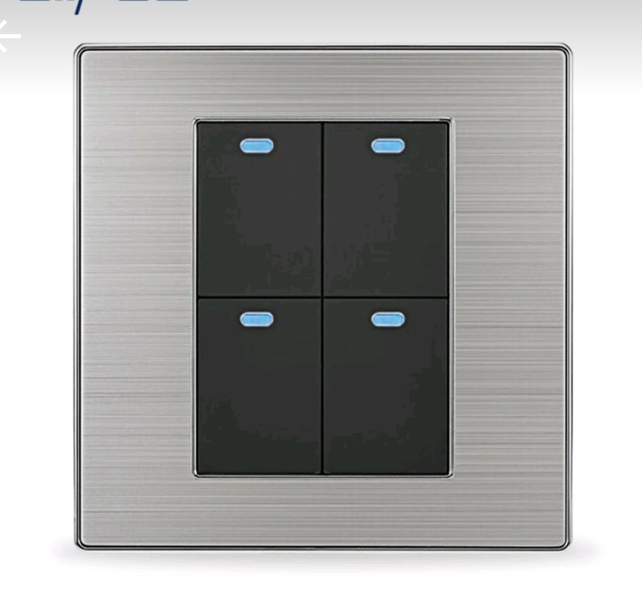

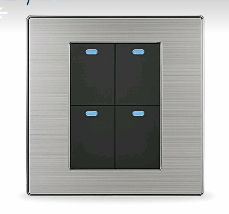

У меня был план рисунка, куплены мной и показаны им кнопочные выключатели, а также на рисунке были проходные выключатели. Мне назвали суму для оплаты, а что останется, должно было пойти на следующие материалы по штукатурке и т.д.
План рисунка - это конечно сильно. А как насчет нагрузочных способностей розеток, максимально выделенной мощности, расчетного срока эксплуатации, возможной сменяемости, степени и методы защиты линий... Все это оговаривалось в письменном виде?
Подозреваю, что все Вами купленные выключатели таки встанут на свои места после штукатурки, будут выключать и даже включать. Скорей всего и проходные работать будут, марка кабеля этому не помеха. Тут основной камень преткновения, что у ШВВП расчетный срок эксплуатации 15 лет, а у ВВГ - 30. И зажимы современной фурнитуры расчитаны больше под ВВГ. Кстати, выложенный Вами текст написан продаванами исключительно с потолка, попробуйте почитать спецификации производителей.
