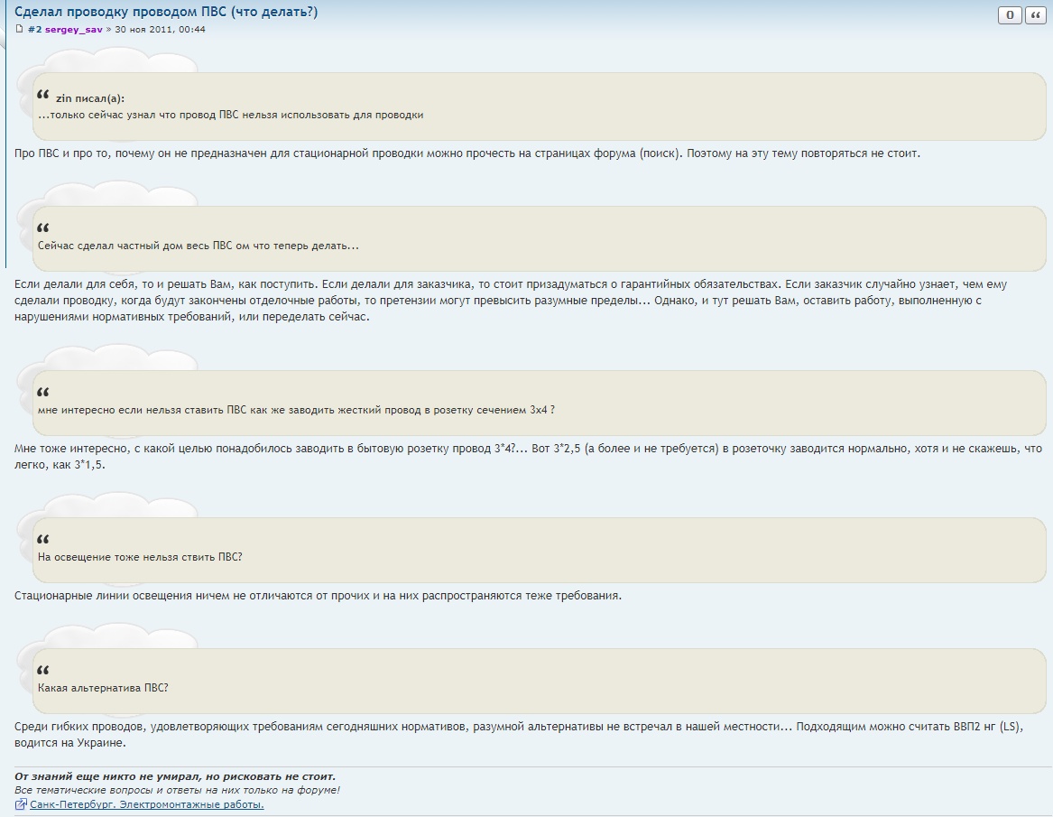

www.electric-house.ru/forum/viewtopic.php?t=3137
Сейчас сделал частный дом весь ПВС ом что теперь делать...
Если делали для себя, то и решать Вам, как поступить. Если делали для заказчика, то стоит призадуматься о гарантийных обязательствах. Если заказчик случайно узнает, чем ему сделали проводку, когда будут закончены отделочные работы, то претензии могут превысить разумные пределы... Однако, и тут решать Вам, оставить работу, выполненную с нарушениями нормативных требований, или переделать сейчас.

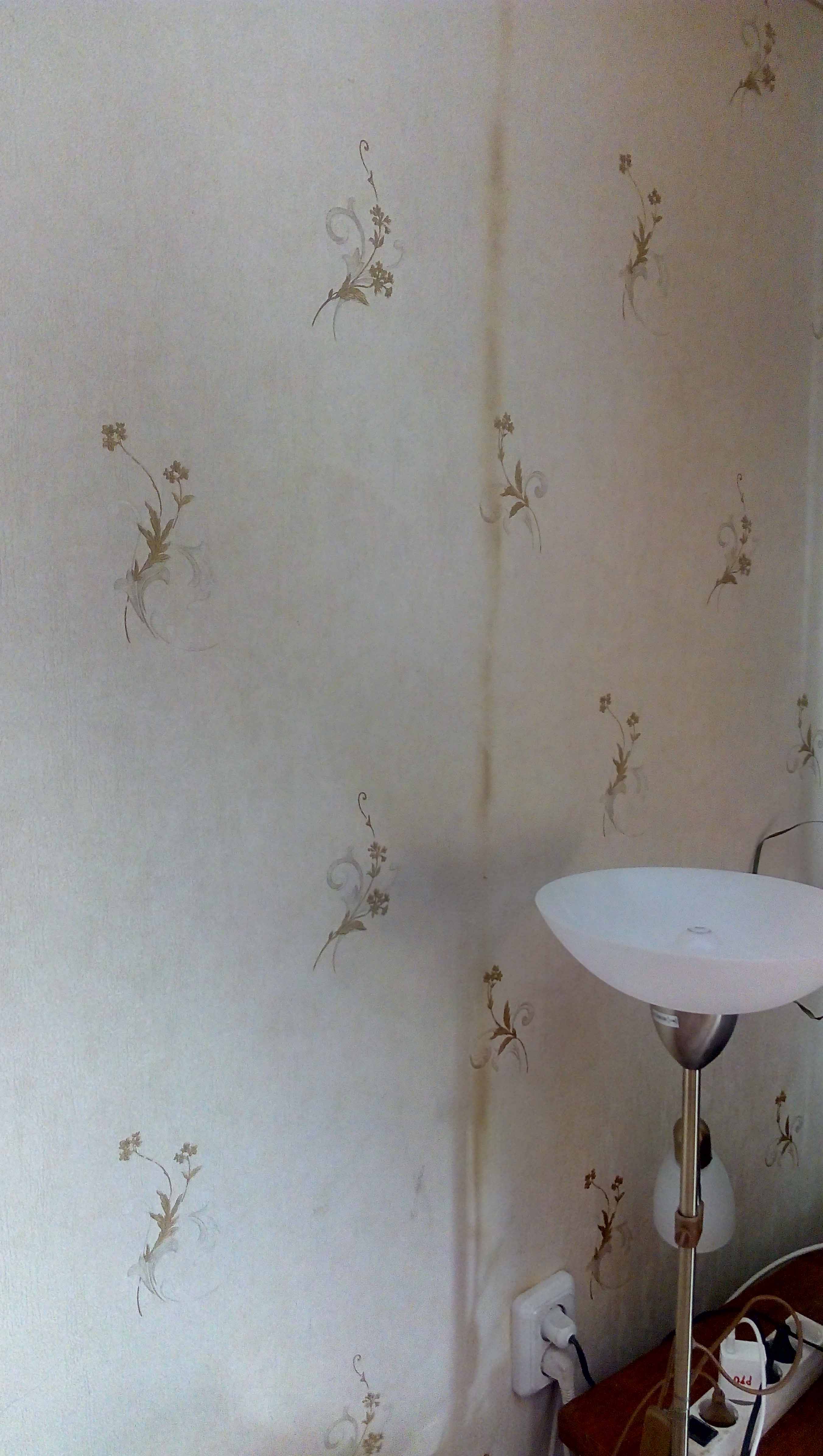

о пожелтеет провод и стены

если провод греется, то в те штробы тем более нельзя ложить, верно? это же будет разрушать потолочную плиту.

Я Вам, да и остальные коллеги по цеху, неоднократно подсказывали, что нужно опираться на нормативные документы - ДБН, ПУЭ, ДНАОП, НАПБ, и т.д. Версия, что работа выполнена - неправильная, так как эта работа узкоспециализированная и требует не только необходимой квалификации, но и выполнение тредований и норм. То есть, если электромонтажная работа была сделана с нарушениями, то такова работа не является выполненной. Заказчик, то есть Вы, не отказываетесь же платить - пусть Подрядчик исправляет нарушения и Вы тут же готовы рассчитаться согласно Договора.
Что касается пожелтевшей проводки, то см. фото., хотя здесь больше причина не в шнурке, а в неправильном подборе сечения жилы или нагрузки.
