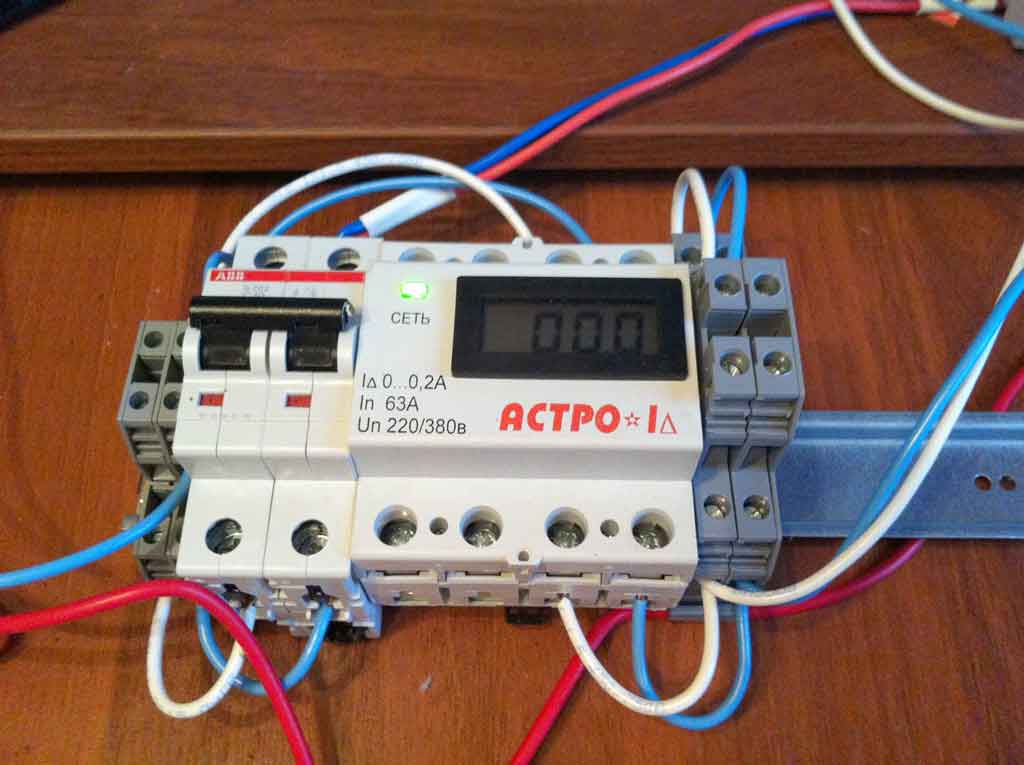

normal Опубліковано: 28 липня 2017 Поділитись Опубліковано: 28 липня 2017 Так что нормативка перестраховывает для случая неизвестной нагрузки Это радует! Я думаю вместо одного лишнего УЗО для трехфазки лучше сразу купить вот такую штуку (показывает все текущие утечки), вот только где её достать? Устройство АСТРО*IΔ позволяет: - оценить качество проведенных электромонтажных работ; - контролировать состояние изоляции; - определить правильность выбора уставки (номинального отключающего дифференциального тока In) УЗО; - выявить дефектную цепь или электроприемник с недопустимо низким сопротивлением изоляции; - определить порог срабатывания – дифференциальный отключающий ток IDn УЗО (при использовании дополнительного магазина сопротивлений). Индикация значения тока утечки на жидкокристаллическом дисплее. Это устройство незаменимо при выборе УЗО для электромонтажа на объекте, так как позволяет оценить текущее состояние электропроводки 1 Посилання на коментар Поділитися на інших сайтах More sharing options...
Магирус Опубліковано: 28 липня 2017 Поділитись Опубліковано: 28 липня 2017 Фига себе, девайс. Стесняюсь спросить: а как оно контролирует конкретный участок сети?? Я так понимаю половина из всех заявленных функций - это маркетинг. Ну общее сопротивление всей сети - окей. Общий ток утечки - окей. Но линию конретную? Ежели дифреле начало срабатывать - тогда имеет смысл таким приборчиком сделать измерения необходимые на проблемной линии Погуглил. За поребриком такой стОит 3200 р. Сответственно, на гривню, примерно, 1000 грн Посилання на коментар Поділитися на інших сайтах More sharing options...

normal Опубліковано: 28 липня 2017 Поділитись Опубліковано: 28 липня 2017 Ежели дифреле начало срабатывать - тогда имеет смысл таким приборчиком сделать измерения необходимые на проблемной линии Не, я имею ввиду если нет денег на кучу диффов, то взять например только один дифф на газ.котел\холодильник, а остальное для начала подключить все вместе через этот прибор, если покажет, что утечек до 15мА, то поставить одно УЗО на все остальное, а не покупать сразу по 25 диффов или оставлять вообще без защиты. А потом этот-же приборчик можно использовать для поиска утечек, типа там 4 крокодильчика к нему подключить и перетыкать между автоматами Посилання на коментар Поділитися на інших сайтах More sharing options...
Магирус Опубліковано: 28 липня 2017 Поділитись Опубліковано: 28 липня 2017 Не, я имею ввиду если нет денег на кучу диффов, то взять например только один дифф на газ.котел\холодильник, а остальное для начала подключить все вместе через этот прибор, если покажет, что утечек до 15мА, то поставить одно УЗО на все остальное, а не покупать сразу по 25 диффов или оставлять вообще без защиты. А потом этот-же приборчик можно использовать для поиска утечек, типа там 4 крокодильчика к нему подключить и перетыкать между автоматами А, то я вас не так понял. Ну если так, то да. Только я себе холодильник отдельной линией пускаю без дифа Посилання на коментар Поділитися на інших сайтах More sharing options...
Nickdecker Опубліковано: 28 липня 2017 Поділитись Опубліковано: 28 липня 2017 я имею ввиду если нет денег на кучу диффов Зачем куча УЗО? Обычно 2-4шт хватает. Нет денег - одно УЗО на все потребители, 1 час времени (на прочтение/осознание статьей в интернете, что делать, когда оно сработает), прямые руки и отвертка-индикатор. Ну какие к черту приборчики за 1-1,5грн обычному пользователю? Посилання на коментар Поділитися на інших сайтах More sharing options...

normal Опубліковано: 28 липня 2017 Поділитись Опубліковано: 28 липня 2017 Ну какие к черту приборчики за 1-1,5грн обычному пользователю? Так думают электрики и ставят (как в соседней теме) пользователю с новой проводкой по 15 диффов на 30mA, при этом ещё 25 групп оставляют вообще без защиты, т.к. вышли за рамки бюджета Рядовому пользователю конечно этот прибор не нужен, а такому как я (который сам себе хочет сделать) очень интересно: почему при всей включенной нагрузке (включая 14кВт электрокотел) у людей этот прибор показывает естественных утечек всего 3mA! Я думал не выкидывать лишних денег и поставить на все одно УЗО на 30mA, а теперь думаю не дурак ли я, можно же сделать даже ещё более безопасней - поставить на 10mA... Так что нормативка перестраховывает для случая неизвестной нагрузки Похоже, что НАМНОГО перестраховывает! Она видимо учитывает установку УЗО в старой проводке 1 Посилання на коментар Поділитися на інших сайтах More sharing options...
