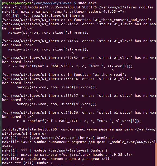

собираю "родной" модуль
собираю w1_therm.c armbian
если найдете свой первый w1_therm.c скинте плиз попробую
я тоже посмотрел diff... там очень много различий
Я могу на выходных глянуть на предмет изменения w1_therm.c от RPi. Может получится сделать быстро.
думаю, так будет быстрее... чем я вникну в логику, синтаксис, структуру, етс:):beer:
:good:

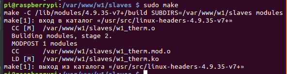

да, быстрее :) Киньте электронку в личку или скайп, я Вам скину откорректированный исходник модуля w1_therm от RPi 4.4 (впрочем он одинаковый и в 4.1). Попробуете собрать, если все получится и у меня будет вдохновение/время, может и wire сделаю, хотя и в нынешнем виде он вполне должен быть работоспособен :)
sov1178 как бы в курсе
просто может кому еще интересно
да исходник модуля с патчем sov1178 отлично и ооочень быстро работает не малинке (raspbian)

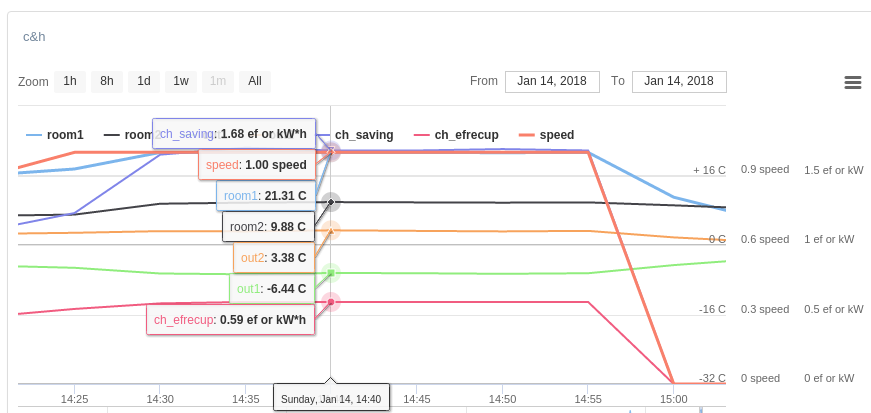

как вы понимаете, не обращая внимание на некоторые минуса на улице, я вкл/выкл рекуператор... а там "бумажный" теплообменник
фрагмент
в прошлые выходные включал на час, когда температура на улице была ниже нормируемой... хотел сделать фото теплообменника, обмерзание, етс... а фоткать нечего было:)

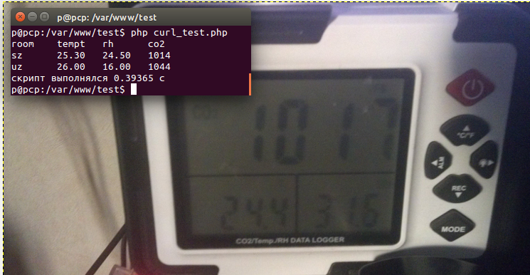

опытные испытания:) датчиков со2 (Senseair s8 и MH-z19(b)), все (3шт) радом, на расстоянии 10-50см
Senseair s8 - любезно предоставил Dmode
room uz: dht11, MH-z19b (abc off)
room sz: dht22, MH-z19b (abc off)
датчики температуры-влажности - космос) особенно dht11 - имхо не годится, заменю на dht22 с калибровкой/подстройкой по ds18b20
датчики со2 - полет нормальный

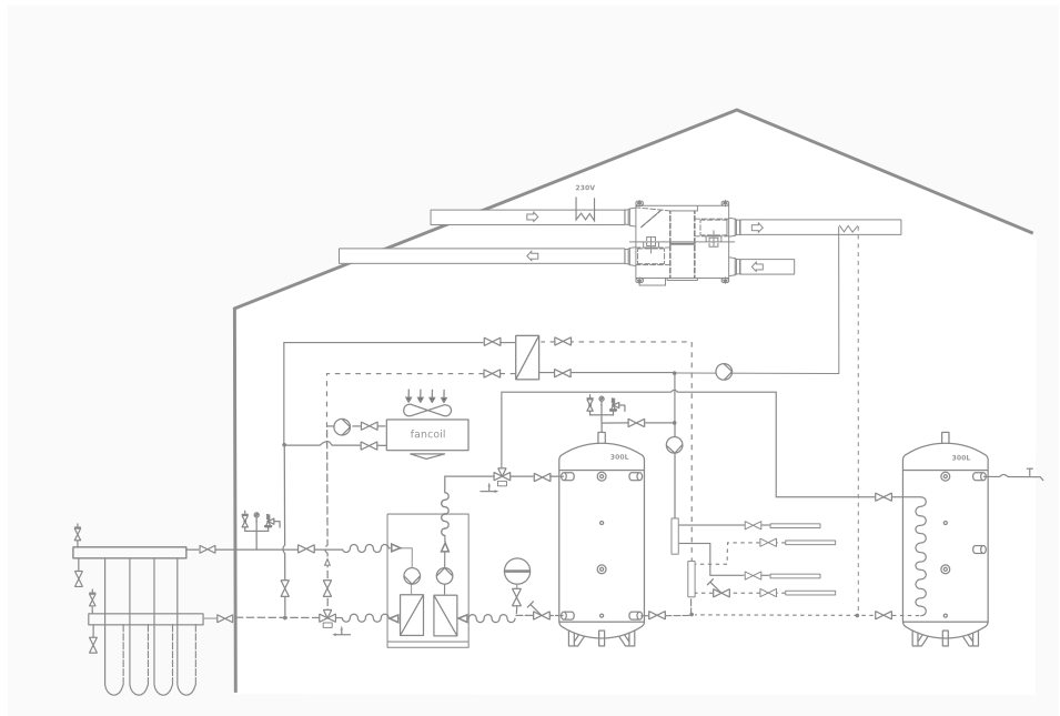

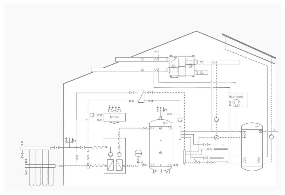

вот так вижу (проект)) постнагрева/охлаждения
буфер гвс (на схеме) в каскаде еще с одним
из этого (на схеме) буфера гвс в систему гвс пойдет только вода более 35-45С
Или я не понял как оно работает, или калорифер может нарушить гидравлику системы при таком подключении.
что значит нарушить?
теплообменник постнагрева/охлаждения по схеме получает тепло только от бака и холод от ПТО пассивного охлаждения (вместе с тп) переключение режимов (зима/лето) трехходовым (вместе с еще одним на линии геозондов)
если речь про ц.насос калорифера... да, сначала думал его постаить только от бочки в режиме подогрева воздуха, но потом... учитывая опыт с фанкойлом... напора ц.насоса со не хватит и на калорифер
Да про насос в режиме охлаждения. Там у Вас получается два насоса будут включены без гидравлической развязки. Это потенциальное место для "граблей". Я бы подумал как этого избежать.

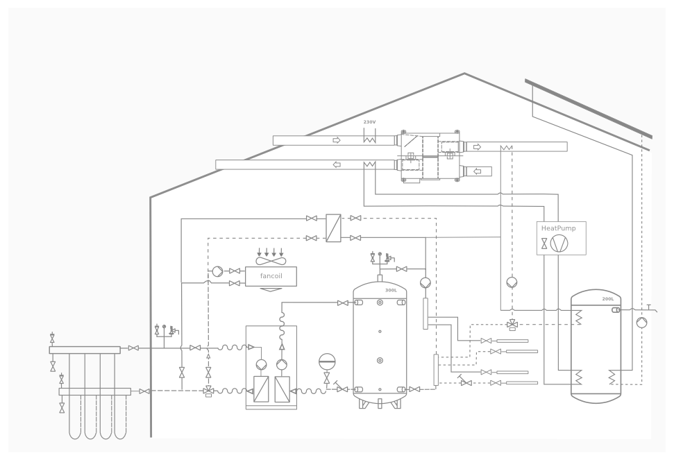

а вот так:rolleyes:
Еще один момент, а как Вы собираетесь регулировать температуру нагрева/охлаждения воздуха?
ингредиенты: уставка по воздуху, текущая температура воздуха после рекуператора, текущая температура теплоносителя в/на баке/тпо, площадь теплообменника калорифера, скорость/объем подачи воздуха
приготовление: за пределами регулирования скорости ц.насоса - тактование (шим в единицу базового времени), в пределах - регулирование объемного протока скоростью ц.насоса
предварительно как-то так, выглядит громоздко, но так дешевле без подмеса, смес.ула, етс
должно получиться равномерное удержание уставки, а по факту посмотрим)
зы меня смущает другое, размещение фреонового теплообменника в баке
а без бака,... "прямое" размещение реверсного не инверторного втн на впу имхо не даст нормальное удержание уставки(
установка еще одного пто (между баком и втн)... дорого, теряется мощность, эффективность, етс
короче все мне что то не нравится:unknown:

а вот так:rolleyes:
Мне так больше нравится. Хотя я не специалист и могу всех нюансов не знать.

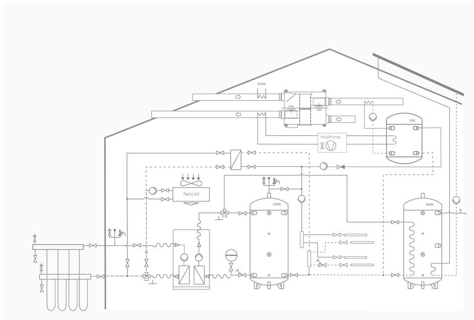

пришел к выводу, что возможно оптимальным вариантом, в моем случае, будет использование отдельной буферной емкости соответствующего объема, где... будет поддерживаться.. "погодозависимая температура теплоносителя"
в таком случае даже не нужно играться скоростью ц.насоса калорофера (можно взять самый недорогой насос)
Тулицы фактическую и прогнозную я знаю, знаю так же кпд рекуператора, используя еще некоторые параметры я смогу рассчитывать и "поддерживать" в буферном баке необходимую температуру
есть вопрос в том, что при включении вентиляции его ТН (7000BTU/2.1kW)не сразу прогреет эту буферную емкость (50л), это можно решить так: когда вентиляция не работает, то система управления забирает необходимую энергию из СО (это совсем не много), поддерживая примерно необходимую температуру в буфере

зы смотря на перспективу, очень сомневаюсь в необходимости солнечных коллекторов...
т.к. имхо при повышении кпд солнечных панелей и возможности отдавать избытки в сеть, даже без зт, переводит солнечные коллектора в разряд динозавров:) с которыми еще и геморрой летом
сейчас зимой кпд (чистый) коллекторов 40-45%, панелей 12-15%, что при использовании СОР ТН почти тоже самое, а если кпд панелей подрастет до 30%... важная деталь здесь - ээ более универсальное "средство обращения" чем тепловая энергия в виде теплой/горячей воды:rolleyes:

Если не выйдет можно вернуться к первоначальной идее и использовать привод с плавной регулировкой, хотя он не очень хорошо вписывается в мою систему управления.
Как по мне, то излишне громоздко на первый взгляд.
это я как обычно себя накрутил)... мозговой штурм)
У себя после успешного эксперимента с погодозависимым управлением температурой теплоносителя пришел к такому варианту - дополнительный насос с простым смесительным узлом и фиксированной регулировкой подмеса. Т.е. по воздуху как таковой обратной связи наверное делать не буду. Учитывая то, что калорифер у меня с очень большим запасом по мощности (из-за чего температура нагрева не должна очень сильно зависеть от потока воздуха) идея наверное имеет право на существование.
ну у меня теоретически теплоноситель (в СО) немного поменьше температурой будет, но и греть мне воздух меньше (у тебя есть рекуператор/теплообменник? напомни плиз не помню:unknown::sorry:), а в целом
да, простые решения - всегда красиво и надежно
да, переразмеренный теплообменник это хорошо
например в моем случае можно так (рис.), ведь в баке СО и так погодозависимый теплоноситель, если выйду на норм уровень инфильтрации, утеплюсь, геополе в плюсе, т.е. есть запас для вентиляции, то в таком варианте мне должно хватить теплового напора подогревать вентиляцию (нужно будет прикинуть необходимую площадь калорифера))
а смесительный... всегда можно при необходимости добавить... если что, но думаю хватит ли мне вообще теплового напора:)
а к плюсам еще то, что у гтн сор повыше чем у втн
