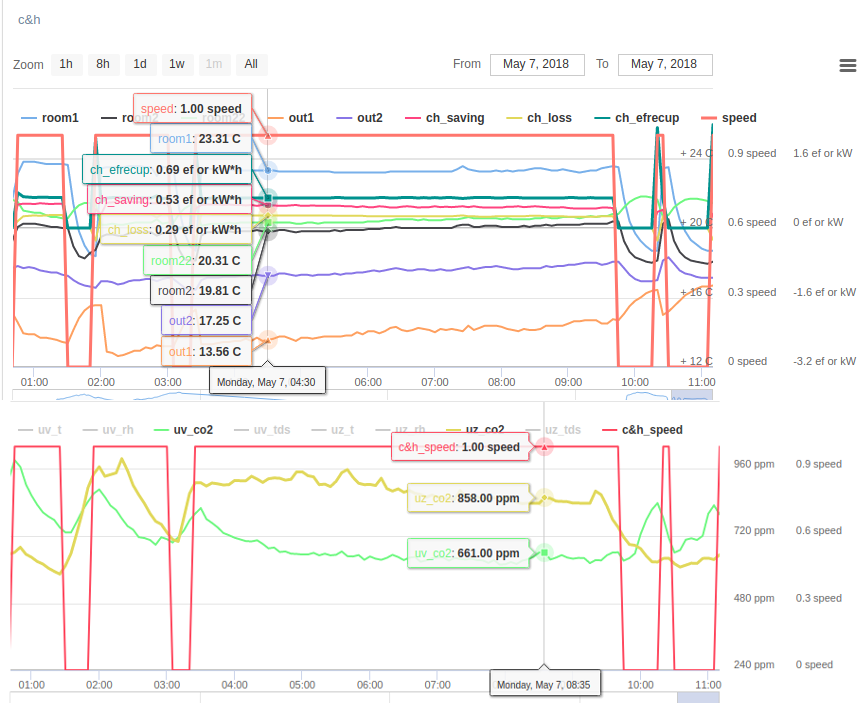

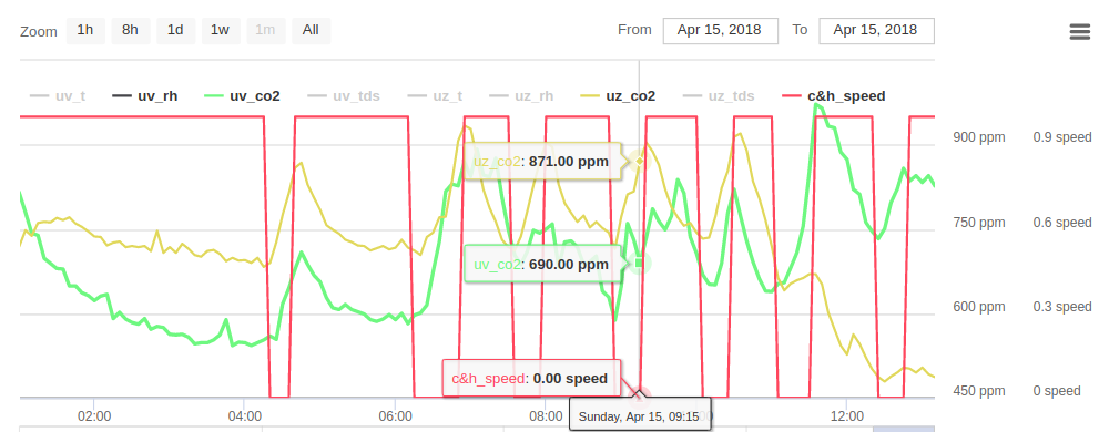

про просто вкл/выкл... ну вот если посмотреть на график
то видно, что примерно с 01:00 до 06:00 в комнате "uv" достаточно было поэтапно подобрать живое сечение (угол заслонки), чтобы динамика была более мягкой как у комнаты "uz"
и в принципе то оптимальная ситуация когда нет пил показаний со2 - эт конечно можно и простым вкл/выкл (0-90гр) делать, но уж ооочень не хочется лишнего жужжания сермомашинок ночью:rolleyes:
Это то понятно, собственно задача системы автоматического регулирования всего лишь определить это самое оптимальное положение.
Думаю вопрос минимизации жужжания может оказаться и не таким простым - небольшая подстройка положения заслонок может быть очень хорошо слышна, и осуществляться может чаще, чем открытие-закрытие.

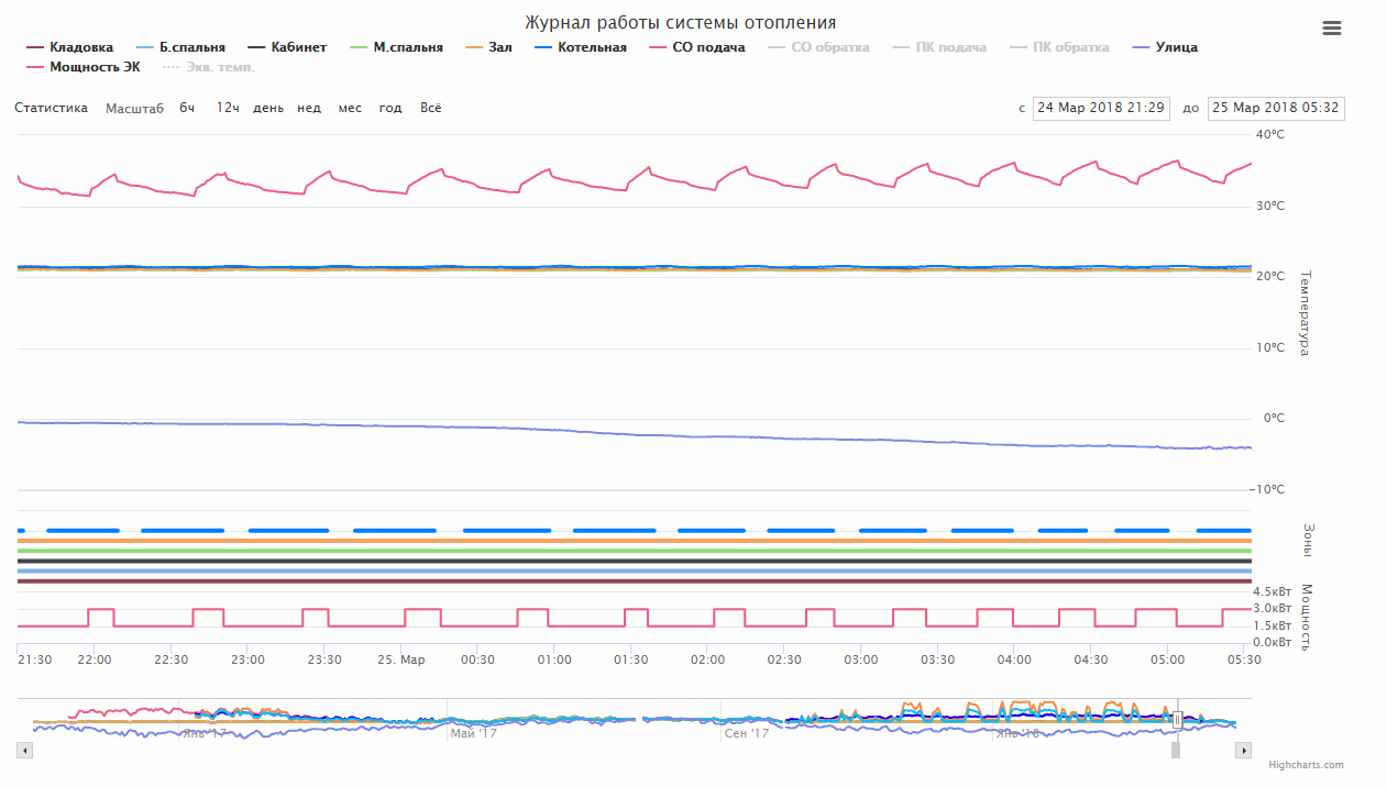

Исходя из моего опыта по системе отопления (напомню, там стоит четырехходовой клапан с ПИ управлением по погодной кривой и температуре внутри дома, а потом на коллекторе еще шесть приводов на управление зонами, осталось еще три подключить :), все никак датчики не прикручу) при близком к оптимальному управлении общей температурой четырехходовым клапаном дерганья приводов минимальные (они все время открыты, если только нет солнца или других притоков тепла в отдельных комнатах).
Наверное нечто подобное можно и у тебя с вентиляцией сделать, тогда будут открыты те заслонки, которые подают воздух в комнаты, где есть загрязнители (люди), а кол-во воздуха можно регулировать централизовано вентилятором без жужжания приводом. Вот одна из простых идей.

Ну так с клапаном это ж половина истории, вторая - с электрокотлом. В этом варианте клапан полностью закрыт, а температура подачи регулируется включением-отключением ступеней котла (их у меня три, но могу использовать только две, т.к. мощность к дому подключена очень маленькая).
Вот как-то так:
на графике четырехходовой - ПК?
четырехходовой осуществляет подмес и регулирует погодозависимый теплоноситель
с вентиляцией дилемма: или подмес (у мну нет, но можно сделать с отдельным серво) или включение с/у и кухонной вытяжки в общую систему (вытяжку, что хорошо для зимы)
На графике четырехходового нет - здесь работает ЭК, с ним клапан не используется, а погодозависимый теплоноситель "готовится" просто переключением ступеней котла простым двухпороговым алгоритмом.
Когда работает пеллетный котел, то да, именно так. Когда эектрокотел, то нужная температура достаигается переключением ступеней из-за этого пила на графике температуры, а то релюхи быстро умрут. Кстати теплоноситель у меня не только погодозависимый, он еще в некоторой степени зависит и от температур в комнатах, точнее отклонения от заданной.
Наверное примерно так же можно и переключать режимы твоей ПВУ, чтобы достичь желаемого результата с минимальным дерганьем заслонок.

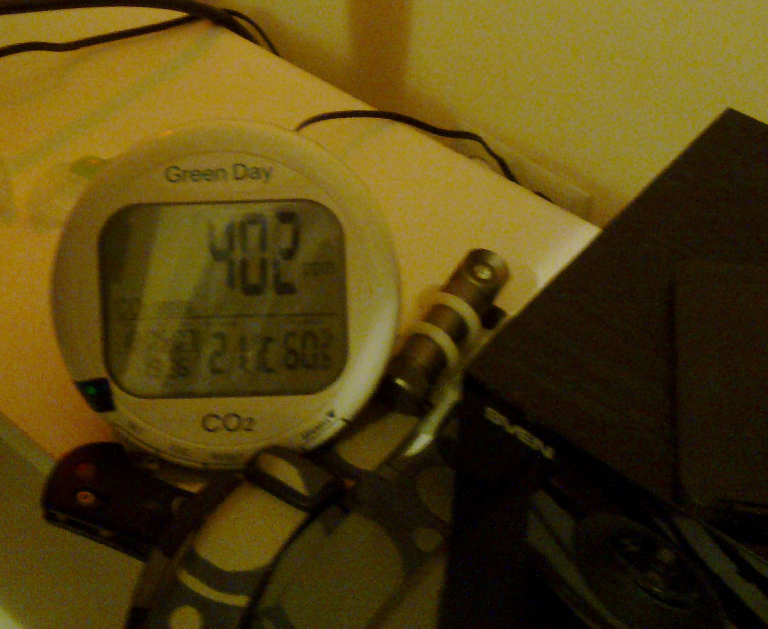

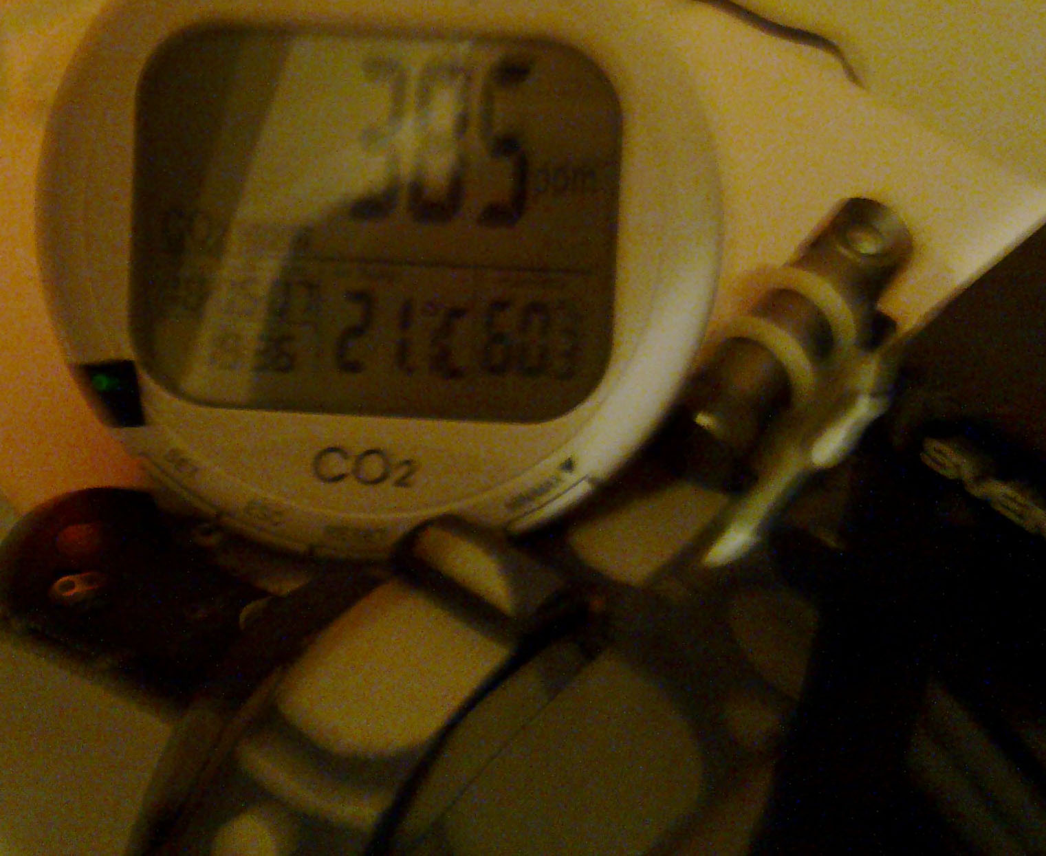

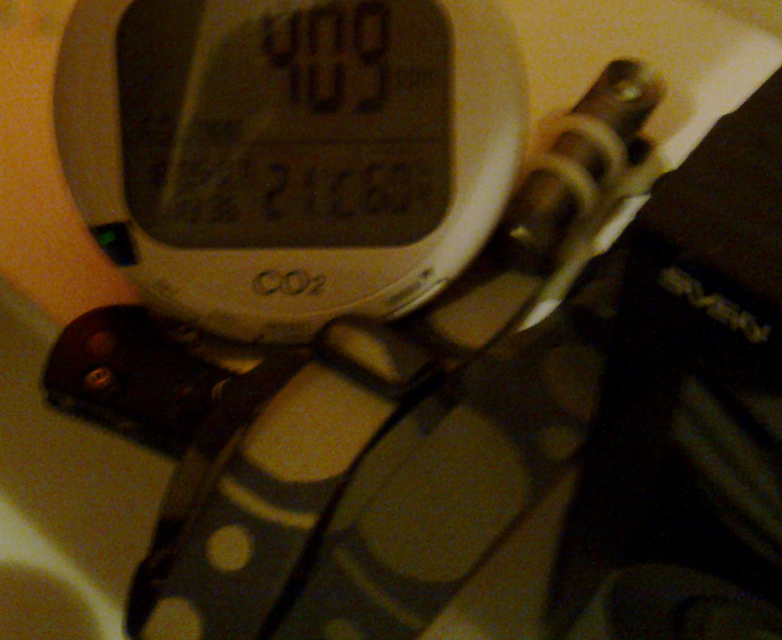

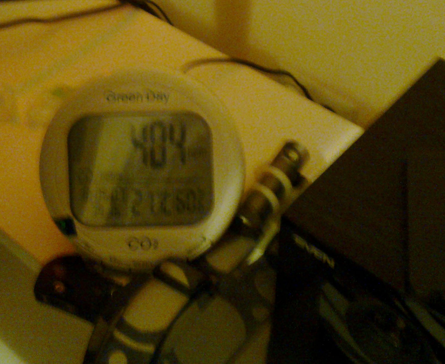

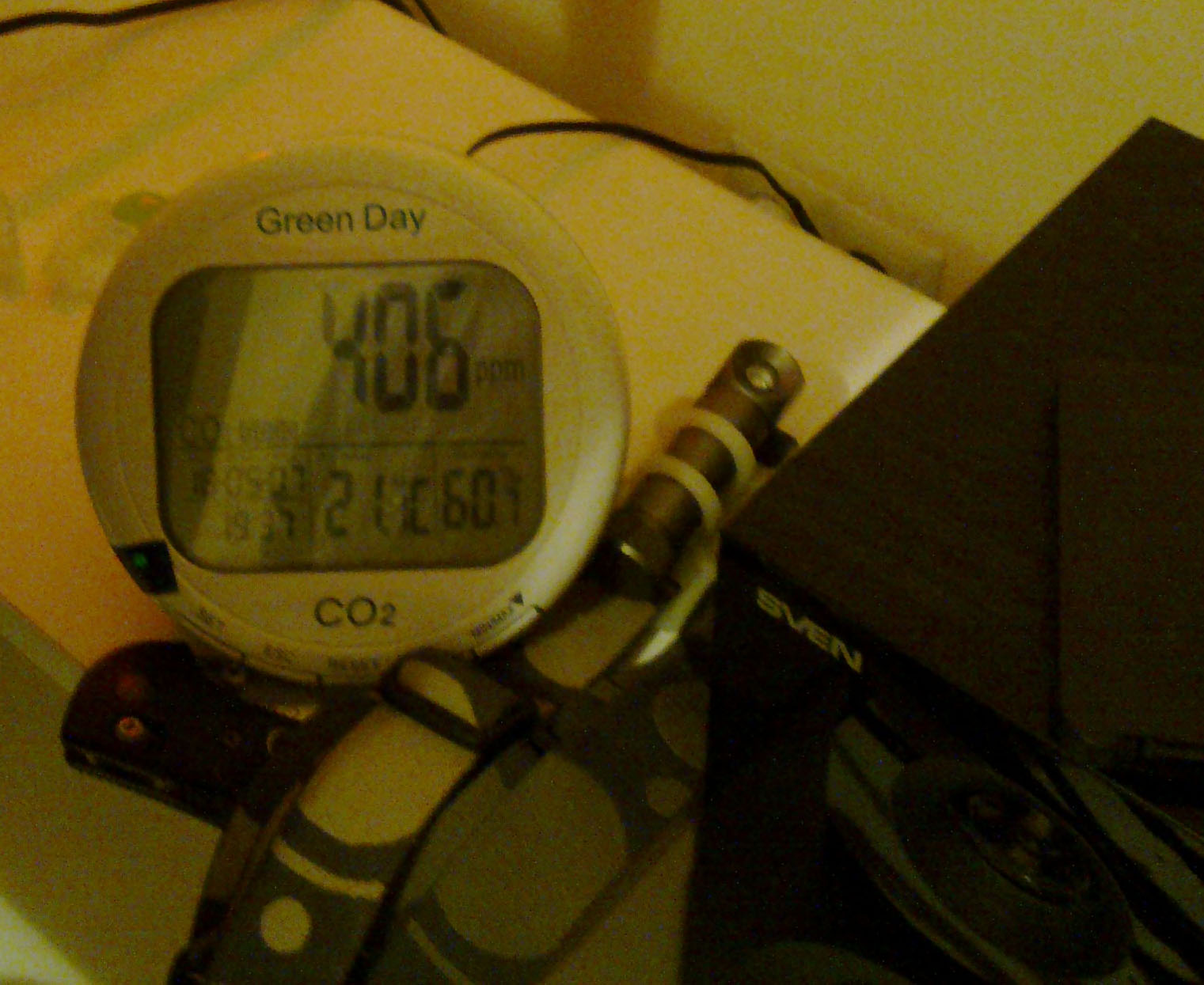

предполагаю, если ты говоришь "прибор показал бы 300 ppm или еще меньше", то ты видел на своем девайсе когда то 300
неа, не видел. Видел 390 или типа того. Это если не дыша после проветривания и не всегда.
просто поверь, что может быть так, как говорю, не нужно искать подвоха там, где его нет)
ок, значит в этот момент и/или в подобные происходит автокалибровка или запоминается это значение (390ррм) как базовое для автокалибровки
подвох...:) да мне просто интересно, в моем понимании то о чем ты говоришь как.. фокус
т.к. технология/алгоритм NDIR не предполагает или не может при работающем датчике, даже если его отключать, хранить 2 года верную калибровку, т.к. будет дрейф
поэтому то и есть функции автокалибровки и мануальной калибровки
вряд ли автокалибровка происходила бы только в периоды минимального содержания СО2 (так возможно сделать, но для бытовых целей так не нужно и полагаться на везение - зачем?). Значит было бы такое, что при нормально работающей вентиляции вместо 700 ppm показывало бы 700 - (700-400) = 400 ppm. Такого не видел.
но ты говоришь, что прибор меньше, допустим 390 ppm не показывает. То есть не зная наверняка придумываешь сущность, а это бритва Оккама не одобряет.
задержу дыхание и сфотаю показания по возвращению домой, пусть будет больше инфы)
чистоту эксперимента подпортило то, что прибор был выключен. Когда его включаешь, он сначала показывает некорректные значения - большие и маленькие. Сфотать получилось следущее (дышать начал, по сути, после первого снимка, на котором 385 ppm)
я бы сказал, что похоже, что прибор принял текущий уровень за 400 ppm после включения :)

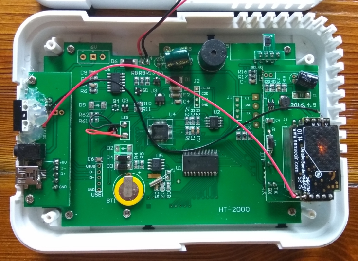

Дискуссия стала бы более осмысленной, если знать точную маркировку датчика в приборе и найти его даташит :). Если девайс разбирается и не склеен, то сделать это просто.
шо то нет желания лезть в работающий прибор :)
написал вопрос производителю.

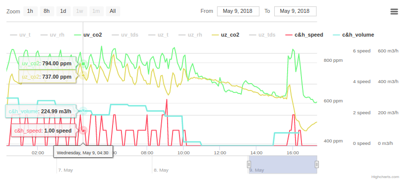

немного пробовал управлять скоростью пву в зависимости от скорости изменения со2 в "нрязной комнате" при этом примерно подобрал открытие клапанов (для режима "сон") в наблюдаемых комнатах "uz" и "uv" (пока 2 датчика со2)
вот что получилось:
вынес на график расчетное количество м3/ч чистого воздуха, которое подает пву (расчтет по режиму выкл/вкл и соответствующей скорости)
примерно в среднем на ночь 225м3/ч на 5чел для обеспечения 800ррм в среднем (в "грязной" комнате)
пусть из них 20% идет через остальные клапана системы (перекрытие не герметично) и пр.
тогда получается нужно: 225*0.8/5=36м3/ч на человек во время сна
зы еще такие наблюдения
в доме/даче ср.влажность на 10% выше, т.е. сейчас около 31%, думаю дом более герметичен и вентиляция "минимально достаточна"
инфильтрация за время пн-пт спокойно опускает уровень со2 до 400ррм
тайванцы ответили, что модель датчика - секрет Полишинеля
And for the NDIR sensor, we are sorry for that we can not provide such kind of confidential information to any customers, Hope you could understand.
Политкорректно отмазались.
Чтобы без вскрытия сказать какой датчик надо быть экстрасенсом.
В нем можеть быть любой датчик из списка устанавливаемых в разное время на Вашей модели. Для примера в моем девайсе стоит сенсор от Sensair, к которому я сам допиливал опцию калибровки.
