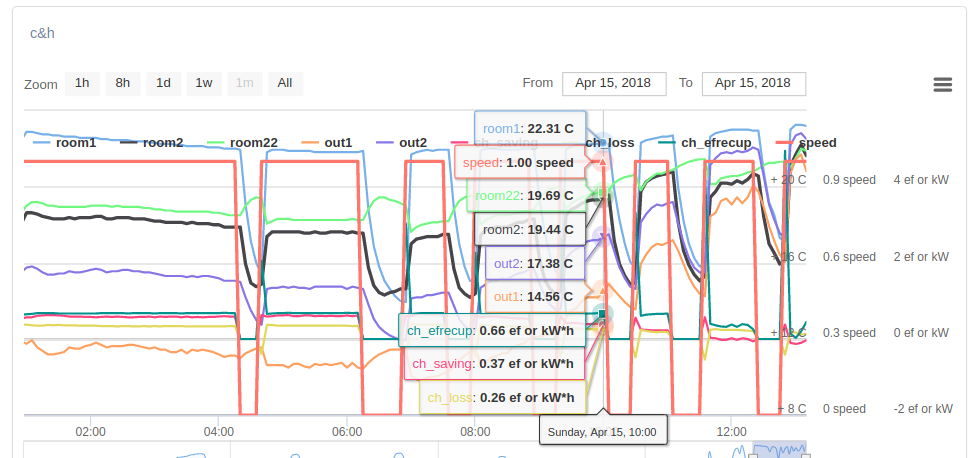

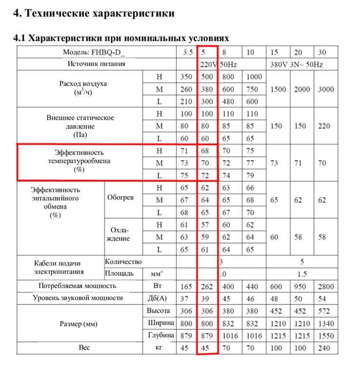

установка рекуператора с эффективностью 70% (по поводу этой цифры терзают меня сомнения, что на протяжении всего сезона с таким простым теплообменником реально получить в среднем 70%)
на своем сколько не пробовал более 62% не получается(

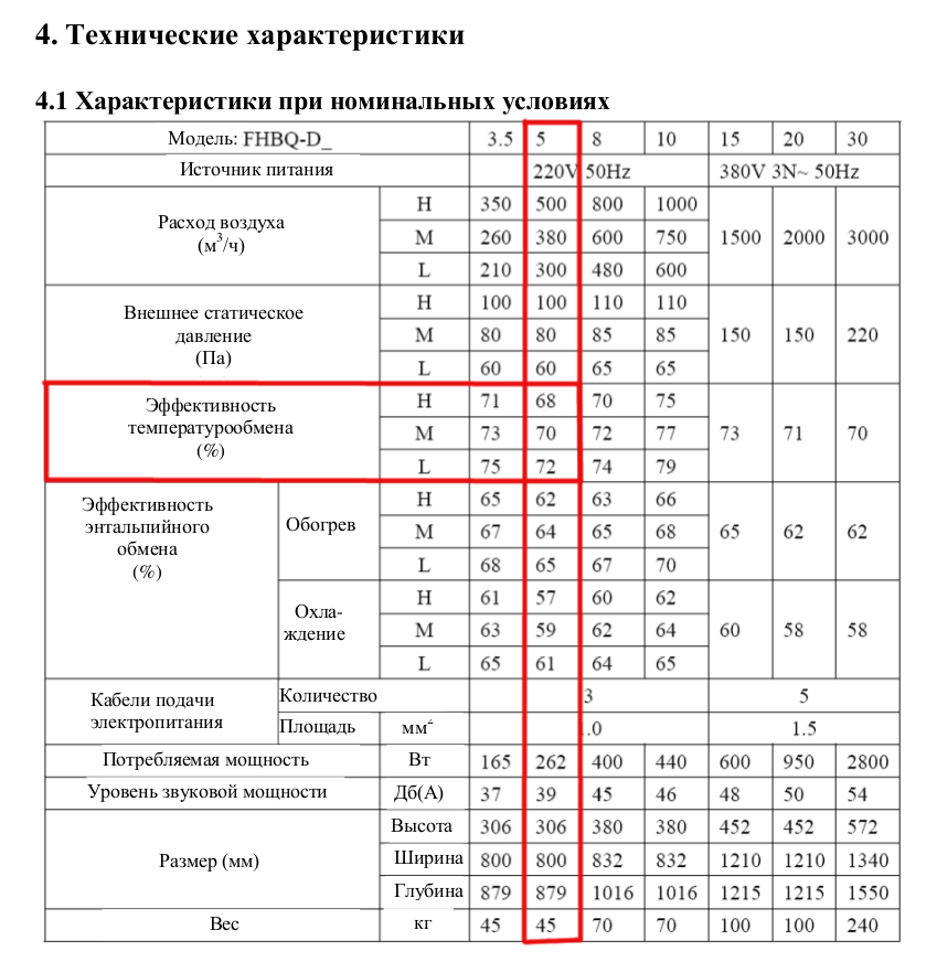

А по паспорту какой уровень эффективности декларируется?
но у меня расход воздуха получается больше номинального, может быть поэтому:unknown:

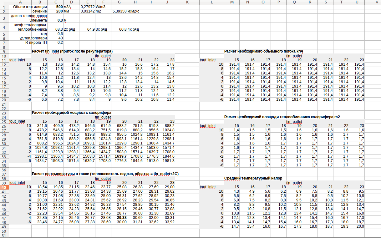

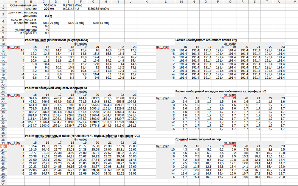

считал, считал... учитывая относительно "невысокий" средний тепловой напор
должен подойти такой теплообменник для моей последней схемы и погодозависимой температуры в бочке со:rolleyes: как самый недорогой и простой вариант

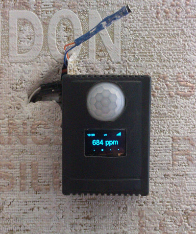

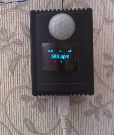

вот такая коробочка ролучилась или ручная резьба по дереву пластику:)
пока что без bme280- датчик температуры, влажности, давления (в дороге)
USB там тільки для живлення, чи як інітерфейс даних?
питане
microusb как универсальное решение
прошивка или прямое подключение ftdi, или по воздуху
передача данных wifi (json, mqtt, думаю, скоро будет modbus)
зы ручная резка (пластика) - тест для визуализации, в дальнейшем корпуса буду заказывать уже с отверстиями с завода:rolleyes:

Супер! Дуже функціонально вийшло! Я так розумію, що це все на базі ESP8266.. А основну PCB плату для монтажу решти датчиків самі розробляли? Корпус в Україні замовляли чи в Піднебесній?

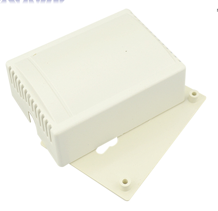

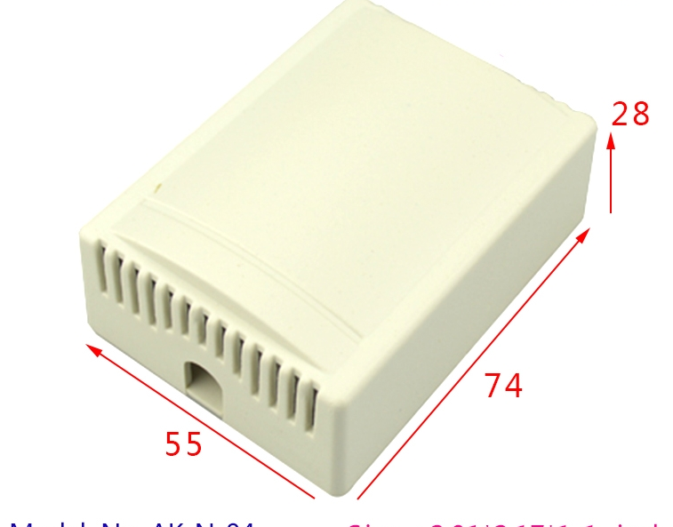

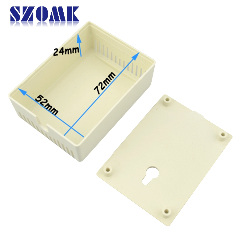

У меня есть штук 5 корпусов чуть большего размера - 100х80х28 оставшихся от китайских устройств. Если нужно для творчества, обращайтесь.

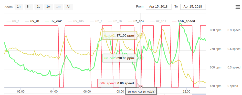

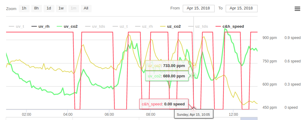

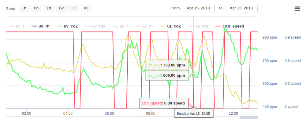

пробовал управлять пву по 2-м датчикам со2
алгоритм: считываем показания каждые 5мин, определяем мах со2, сравниваем (мах со2) с уставками вкл/выкл пву - 850ррм/750ррм и вкл/выкл пву на 1й скорости
даже этот простой алгоритм примитивно), но работал!
тут нужно заметить, что, например в комнате "uz", если не вкл пву или др. тип вентиляции во время сна (ночью), то со2 под утро спокойно достигает уровня 2500-3000ррм...

(1) генерация со2 во время сна условно 23:00 - 07:00 имеет стабильное абсолютное значение по зонам и соответственно требует стального объема свежего воздуха и стабильного угла заслонок
поэтому, думаю можно определить константу - временной интервал "сна", для него подобрать алгоритм (быстрый упрощенный вариант опуса ниже) определения постоянных углов для каждой зоны (ну что бы не жужжать сервами) ночью, короче, суточный интервал без жужжания)) для каждой зоны и тактовать и/или регулировать скорость пву (а возможно стабилизация углов произойдет и без упрощения алгоритма... посмотрим)
(2) утром и пред сном генерация со2 носит случайный характер по зонам и тут нужно постараться)*)
опять таки, в этот период времени можно пойти от обратного закрывая не нужные зоны полностью, а в остальных сопоставлять 2 параметра по каждой зоне: абсолютное значение и динамику со2 и на основании этого выставлять углы и скорость пву
(3) днем... кто где) кто гуляет на улице, кто в огороде и пву вообще незачем работать - это кстати очень четко было видно в ходе моего последнего эксперимента
я к тому, что имхо любая система имеет свои особенности и в данном случае, думаю, нет особой необходимости в пи/пид
тем более, что у мну имеется опыт распределения накопленного тепла в тп за ночной тариф распределять в течении дня (эт про мое отопление тп). так вот там работает алгоритм/стратегия приоритетов и ролей (донор, реципиент)
здесь (вентиляция) - имхо можно поступить аналогично... приоритеты (сопоставлять 2 параметра по каждой зоне: абсолютное значение и динамику со2 и на основании этого выставлять углы и скорость пву)
т.е. для дневного временного интервала (2) где как бы нужно постараться* (с интервалом системы - 5 мин)
наброски "алгоритма"
1. считываем абсолютное значение со2 по зонам и статус пву (выкл/вкл, скорость)
2. если есть хоть одна зона где нужна вентиляция (абсолютный уровень выше 800ррм) и пву выключена, то вкл пву начиная с 1й скорости (у моей пву всего 3 скорости)
3. если пву работает (статус не равен выкл)
3.1. считаем к-во зон где вентиляция нужна
3.2. если таких зон 0 (нет), выключаем пву
3.3. (иначе) если более равно 1 (есть):
3.3.1. выявляем зоны где вентиляция не нужна, сл. ставим заслонку в 1 (полностью закрыто)
3.3.2. в оставшихся зонах считаем "скорость изменения со2" (скорость может быть положительной - рост со2, отрицательной - падение со2. скорость = (со2(n1)-co2(n0))/co2(n0)-1 )
3.3.3. все зоны (где нужна вентиляция) с положительной скоростью, выставляем заслонку в 0 (полностью открыто)
3.3.4. выявляем "слабое звено" из зон с отрицательной скоростью
3.3.5. в зонах (где нужна вентиляция) с отрицательной скоростью выставляем углы заслонок а точнее живое сечение пропорционально динамике/скорости падения со2 этой зоны к значению "слабого звена"
3.3.6. если динамика падения "слабого звена" и/или зон с положительной скоростью меньше достаточного значения - повышаем скорость пву (если есть куда) и наоборот
эт предварительно, т.е. еще нужно подумать... жду критики и замечания!
и это все пока теория), посмотрим насколько она имеет смысл на практике)

это - норм аппарат с качественным датчиком со2 (который кста может общаться по модбас), но на самом девайсе нет кнопки калибровки, т.е. нужно самому допиливать, иначе показания со временем будут космос)
я к тому, что датчик датчику рознь и можно взять, а оно будет показывать хз шо
свой датчик СО2 не калибровал ни разу, работает около 2 лет. В инструкции (AZ7788) пишут, что если прибор периодически выключать, то калибровка не нужна.
там и +- 10% погрешность. То есть на 700 ppm крайние значения 630 и 770 ppm - большая разница, как по мне.
на сколько я знаю, любой датчик со2 (NDIR) нуждается в калибровке
есть два способа:
  • автокалибровка
    1-раз в день или 1-раз в неделю, по разному
    за этот период накапливаются данные на основании которых проходит калибровка
    алгоритмы могут быть разные, но если датчик за этот период находился в грязном воздухе, то высокий уровень со2 будет взят за базовую точку измерений и показания будут занижены
  • ручная калибровка по чистому воздуху
короче имхо автокалибровка - зло
