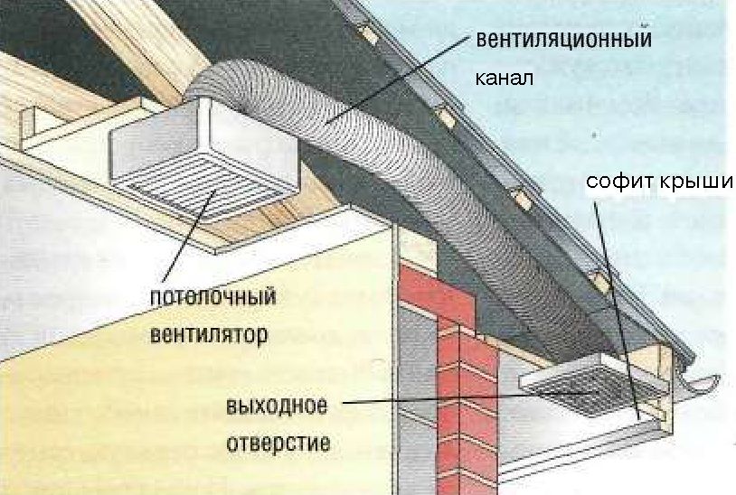

Подскажите, пожалуйста, нет ли страшных ошибок в моих планах?)
Опишу тезисно:
  • Забор воздуха с улицы - встроить решетку в софиты;
  • Канальный вентилятор расположить на чердака для звукоизоляции;
  • Далее канал (150 мм.) проходит сквозь утеплитель потолка и в запотолочном пространстве распределяется на 2 комнаты каналами 125 мм;
  • Вытяжные каналы (санузел, кухня) - не прямые, а также выйдут сквозь утеплитель потолка на чердак и через софиты на улицу. Их утеплить до самого выхода.
  • Сечения такие же - 2 по 125 мм переходят в 150 мм.
Хватит ли мощности одного канального вентилятора, к примеру, Vents TT PRO 150 для создания давления для прохождения этого маршрута или нужен второй вентилятор на вытяжку?
И насколько канальный вентилятор раздаёт шум по трубам?

Утро доброе. Исходя из вашего описания- ошибки есть. 1) каким образом зимой вы планируете предподогревать воздух притока? 2)разводка забора отработанного воздуха также выполнена с ошибками. Выбраного вами вентилятора не хватит на подачу и выброс. Можете скинуть план дома, тогда вы сможете получить больше дельных советов.

а вы считаете выброс отработанного теплого воздуха особенно зимой, через софиты правильным решением?

Почему бы не брать более теплый воздух прямо из чердака?
Логично, только что планируете с кухонной вытяжкой?
2x125 это не 1x150, зачем вам в спальнях на приток общий канал да ещё и с ветилятором, чтобы дети не могли заснуть от гула и стона родителей?
Он и нужен только на вытяжку, причем если не хотите замерзнуть в душе или вообще, то лучше отдельные на кухню и санузел

1)если обьединять воздуховоды в один канал и тем более они не прямые- для удаления отработанного воздуха будет нужен вентилятор. 2) выводить теплый воздух через софиты не правильно, так как в зимний период времени будет обмерзание, нужно выводить через проходной элемент на кровлю. В данном случае подойдет утепленный 160 вент.выход

Veronika Vilpe, проходной элемент тоже рано или поздно выводит тёплый воздух в мороз. Если утеплить выход до самого выхода софита, то получим ту же самую утеплённую трубу, только не вверх, а вниз, и максимум, что грозит - это сосулька, висящая на софите. А на входной канал поставить обратный клапан, чтоб тёплый воздух не выходил, когда вентилятор выключен.
Переделывать на чердаке не сложно, это не стены долбить и не черепицу резать, а каналы переложить, переподключить, доутеплить и т.д..
Насчет звукоизоляции между комнатами - да, спасибо за напоминание. Тогда можно объединить каналы через несколько поворотов - прямо перед самим вентилятором.
А вот на каком расстоянии должен быть вентилятор от диффузора, чтобы из него не шумело?
Площадь сечения 125-го канала - 123 см.кв., (два канала = 246 см.кв.) 150-го канала - 176 см.кв. Таким образом получим замедление потока воздуха в распределительных каналах, снижение шума. А если бы канал сужался, было бы ускорение.

В техническом описании выбранного вами вентилятора дают следующие характеристики: при длине магистрали воздуховода 3 м -при минимальных оборотах на выходе 43 Дб, на максимальных оборотах-54Дб, это громко, особенно в спальнях. Тут длиной воздуховода играться бессмысленно, нужно шумоглушители ставить по длине магистрали, если вы конечно окончательно приняли решение на приток использовать вентилятор.
Не лучшая идея, вы ещё учтите, что для работы системы нужны щели в дверях, а с одним вентилятором будете орать жене из душа, чтобы выключила вытяжку, там по нормальному нужно как минимум три вентилятора и умную систему управления с таймерами (это чтобы потом не переделывать)

Я пишу о сосульке, потому что знаю - у меня была вытяжка из кухни через софит и кроме сосульки в самые сильные морозы ничего страшного не было. Внутри канала ничего не намерзало.

В общем, буду ставить канальный вентилятор на вытяжки, а вход сделаю пассивным - от разницы давления.
А я бы наоборт сделал, нагнетание вентилятором. Тогда при любом открытом окне или двери ток воздуха будет из дома и не будет подсасывать уличную пыль

делаем добро, да не унываем. По крайней мере удалось вас убедить, что канальный вентилятор на приток- плохая идея.

Это очень ошибочное решение, вентиляция в доме предполагает совсем другую схему организации притока-оттока:)) И от пыли не избавитесь и вентиляции в доме не будет)
Почему не будет? Избыток воздуха не будет выходить через вентканалы, кудаже он денется?
Будет выходить через вент.каналы, если установите ПВВУ и сделаете соответствующую разводку воздуховодов. "Гулять" по дому сквозняком воздух будет.
