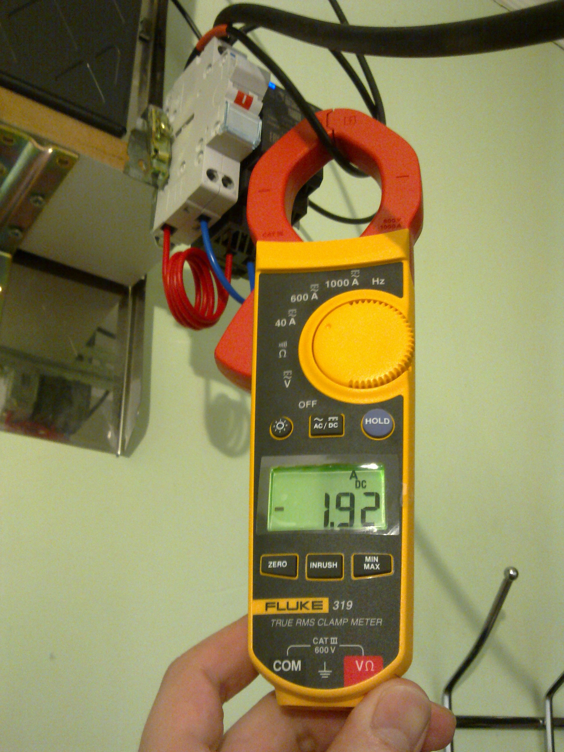

не могут замерить пусковой ток вентилятора 150 Вт

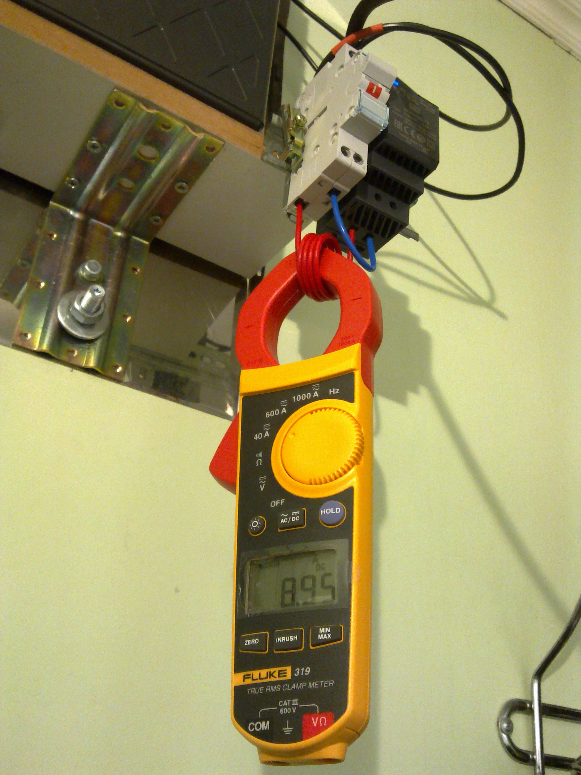

Попробуйте три-пять витков провода намотать (ну и пусковой ток потом разделить на 3-5 соответственно)

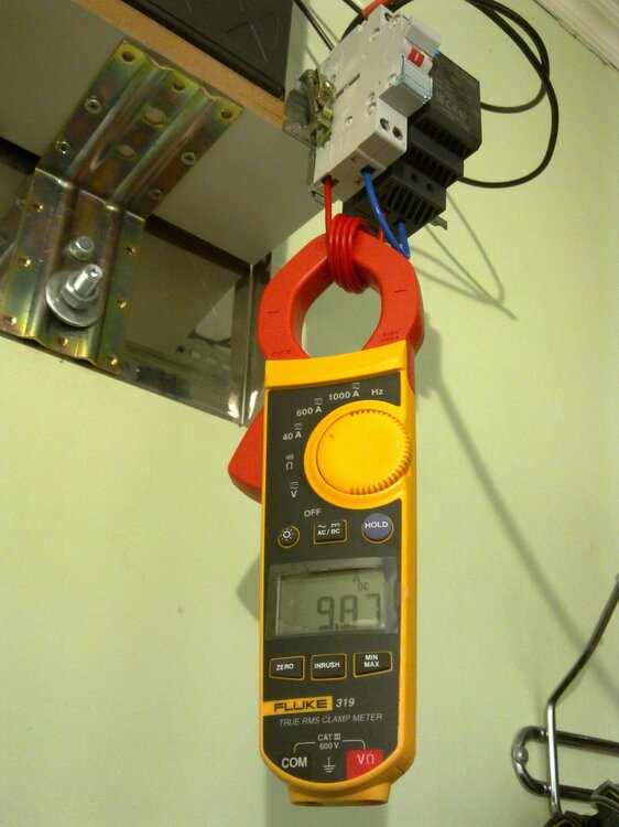

на 5 витках inrush получился 8.95 А, а рабочий 9.87)))
на просто проводе inrush не показывает, а рабочий 1.92 А
когда стартовый меньше рабочего, это не то)

Разве проблема в производителе? ТС нужно как то словить импульс на протяжении 100мс, и увидеть его. А клещи отображают инфу только в даный момент, ито инертно.
А устройство от переменного или постоянного тока работает? На шкале прибора светится DC.
... пусковой ток вентилятора 150 Вт мощностью, блока питания мощностью 30 Вт ...
Ну, как бы, подразумевает постоянное напряжение
Нет. Клещи отображают именно всплеск тока длительностью 100 мс. И замирают, пока не сбросишь показания.
А вообще надо читать инструкцию. В моих клещах мастеч пусковой ток адекватно меряется от что-то 30 А (по докам). Хотя какие-то цифры и в 5 А может показать. Естественно только переменка (не знаю как у флюка).

Мой мастеч инраш меряет только на переменке.
до дыр уже прочитанная
И что там пишут об inrush current? На картинках сплошной AC и мануалка не информативная. Жуть.
Или осциллографом, или заклинить ротор.
За 2 сек. не сгорит.
Вопрос. А зачем?
Для АД это 6-8 номинальных.
