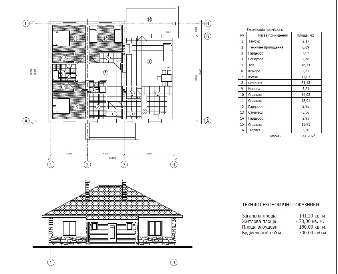

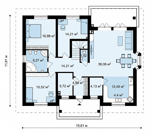

хочу воплотить проект z10, участок 14 соток уже имеется..
дом должен быть с ленточным фундаментом, газоблок с дальнейшим утеплением. вместо стропил думаю использовать фермы..
может есть у кого-нибудь проект, готов преобрести или выменять на стойматериалы))

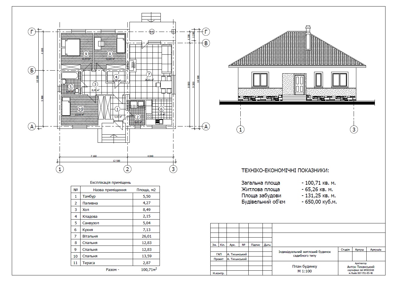

Есть пару похожих вариантов, можно адаптировать под жилую мансарду.
Ширину стопы ленточного фунамента нужно просчитывать согласно геологии и существующим нагрузкам. Зделайте геологию участка! не рискуйте всей инвестицией. Есть пару готовых проектов похожих на этот. цена оговаривается. так же можно сделать зеркальный вариант проектов предложенных ниже, что бы правильно посадить дом на участок относительно солнцехождения
