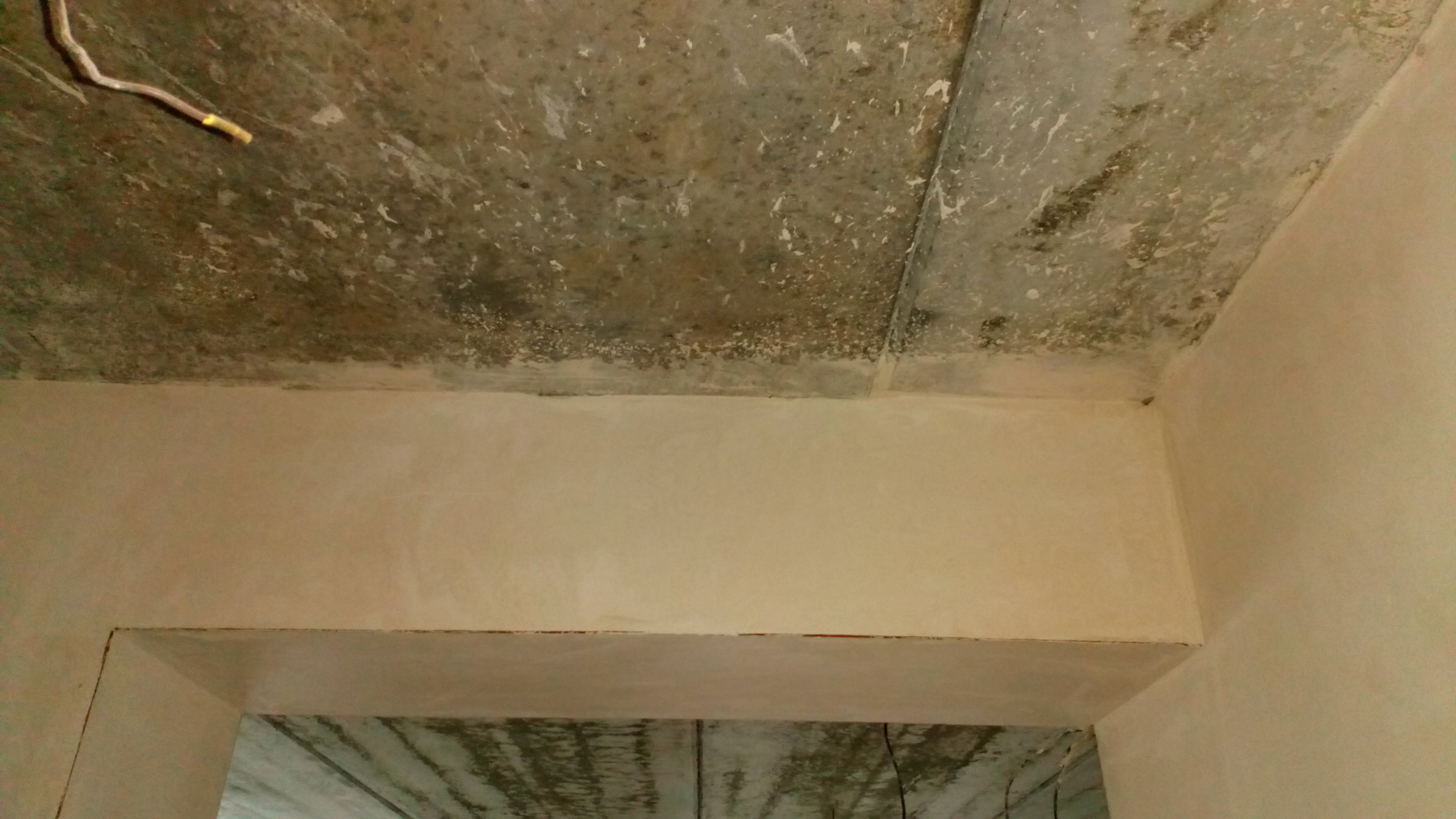

В коридоре есть арка шириной 400 мм, сложенная из железобетонных хреней. Через эту арку нужно провести 6 или 7 кабелей. Огибать её не вариант, бить перфоратором через жб 400 мм несколько отверстий - это потратить день и не факт, что не сделаешь решето (конструкция не цельная, а состоит из нескольких блоков).
Поэтому есть идея пройти её алмазным бурением диаметром 50-60мм заподлицо с потолком (как раз потолок опускается на 70мм) и через это отверстие пустить все кабели. Но тогда получится, что они будут типа в пучке. Так можно делать? Или каждый кабель в гофру надо пихать?
не знаю, можно ли над проемом делать отверстие и чего такая толщина этой арки.
для прокладки в пучке нужен кабель нг.
совать каждый провод в гофру не обязательно.
в отверстие желательно заложить трубу, уже в нее кабели
вроде как, если толщина стены больше 0.3 м, нагрев кабеля уже нужно учитывать.
наверное какая-то несущая конструкция, поэтому такая толщина. Ничего с ней не случится, круглые отверстия практически не нарушают "крепкость", тем более такого диаметра по отношению к общим размерам )
Трубу пластиковую для проводки?
А вот про 0.3 можно подробнее? У меня ещё 2 стены по 400 мм, правда из кирпича, через которые думал просто в "дырку сделанную перфоратором" просовывать кабели
якобы проходка обеспечит сменяемость. Как по мне, можно и просто в дырку провода засунуть.
0,3 м - такое недавно встретил предположительно в ПУЭ. Означает, что нужно смотреть какой максимальный ток в пучке допускается для прокладки в стене.
Трохи поправлю з Вашого дозволу: понижуючі коефіцієнти в даному випадку вводяться при довжині проходки через стіну пучка починаючи не від 0.3 м, а від 0.35 м. Це п. 2.1.47 чинної гл. 2.1 ПУЕ.
2.1.47. Якщо умови охолодження електропроводки змінюються вздовж траси, допустимий струм навантаження визначають для частини, де вони найбільш несприятливі. Цю вимогу можна не враховувати у випадках, коли електропроводка проходить через стінку товщиною до 0.35 м.
Звичайно завищувати перерізи всіх кабелів по всій довжині лише через те, що вони в якійсь одній ділянці довжиною 0.4 м проходять спільно -- це нераціонально.
ну, я так прикинул, что в отверстие 60мм спокойно влазит 4 гофры 20 (для ВВГпнг 3*2.5) и 4 по 16 (ВВГпнг 3*1.5).
Если в гофре - это уже не пучок? ))
затрудняюсь ответить :)
при первом варианте имеем 8 кабелей в одной трубе. При втором варианте - те же 8 кабелей в одной трубе, но каждый кабель в гофре.
при замуровке отверстия, в первом случае будет непосредственный контакт кабелей, а во втором - нет.
поэтому предполагаю, что второй вариант лучше.
это несущая часть конструкции трогать ее вообще нельзя.Я такое огибаю, и только ГК короб.
можно делать до 150мм в несущих стенах, я когда вопросы по вентиляции решал, в Вентсе сказали всё ок. Но это уже и не актуально, оказалось, что там просто кусок жб балки лежит до половины длинны этого проёма, остальное кирпич и с обратной стороны тоже кирпич. Скорее всего либо кирпича не хватило и строители воспользовались тем что есть, либо лишняя балка была и они её воткнули (такие у меня по все квартире во всех дверных проёмах). Так и строят ))
А вообще хорошо, что меня вопрос электрики обеспокоил, иначе бы я не снял щиток от застройщика и не узнал бы, что у меня перемычка на последнем автомате не была закручена - она просто лежала в зажимах от дифа до АВ. Наверно мастер по телефону заговорился и забыл докрутить.
Так и сдают в эксплуатацию)))
